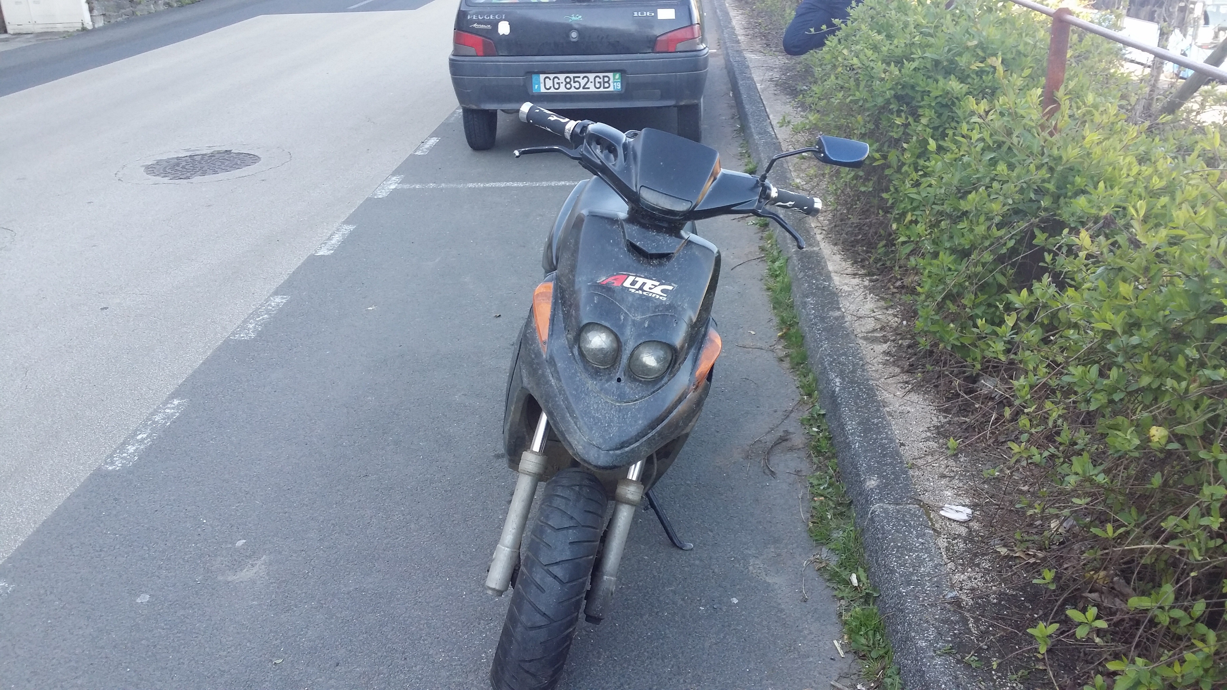

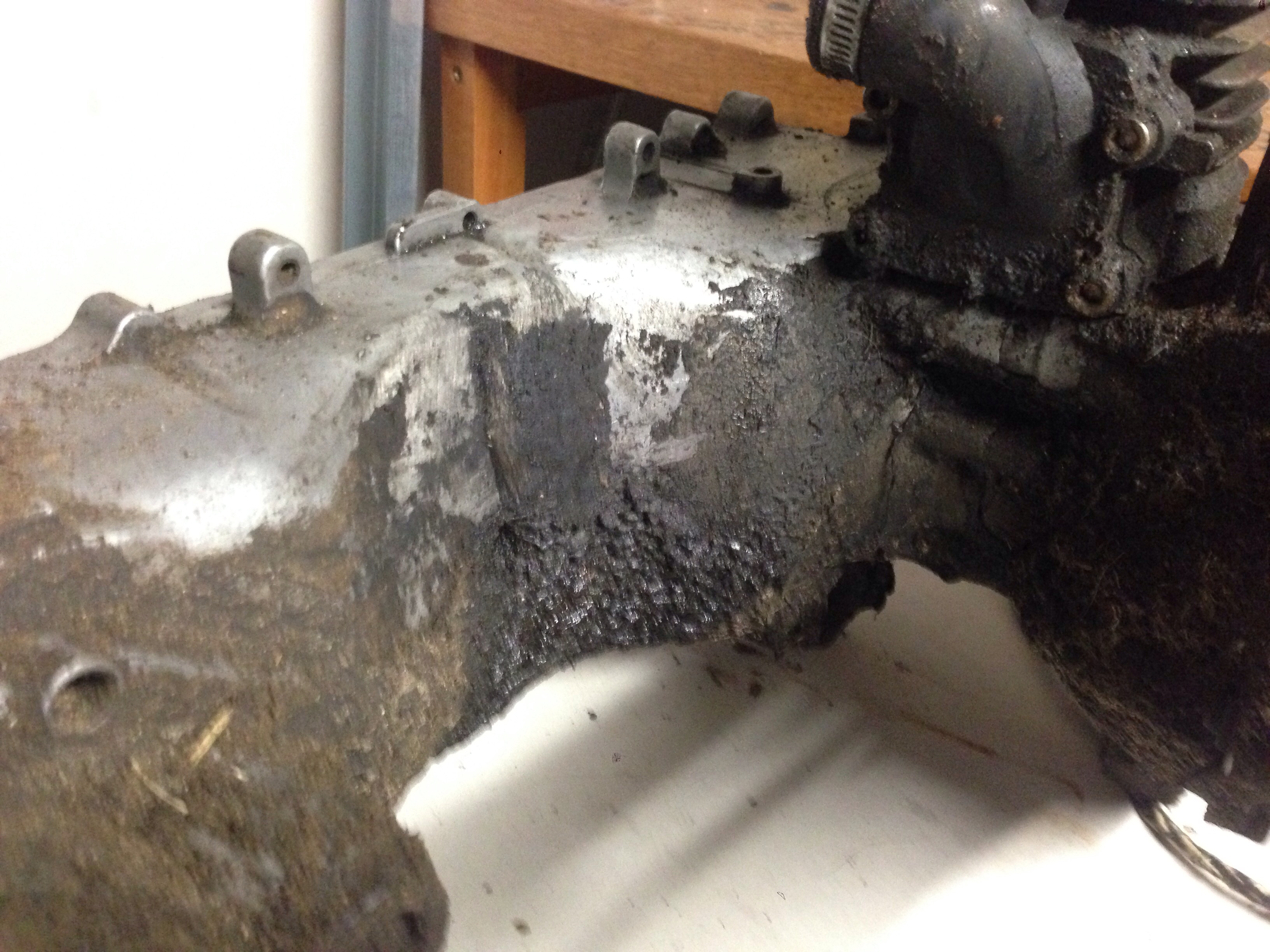

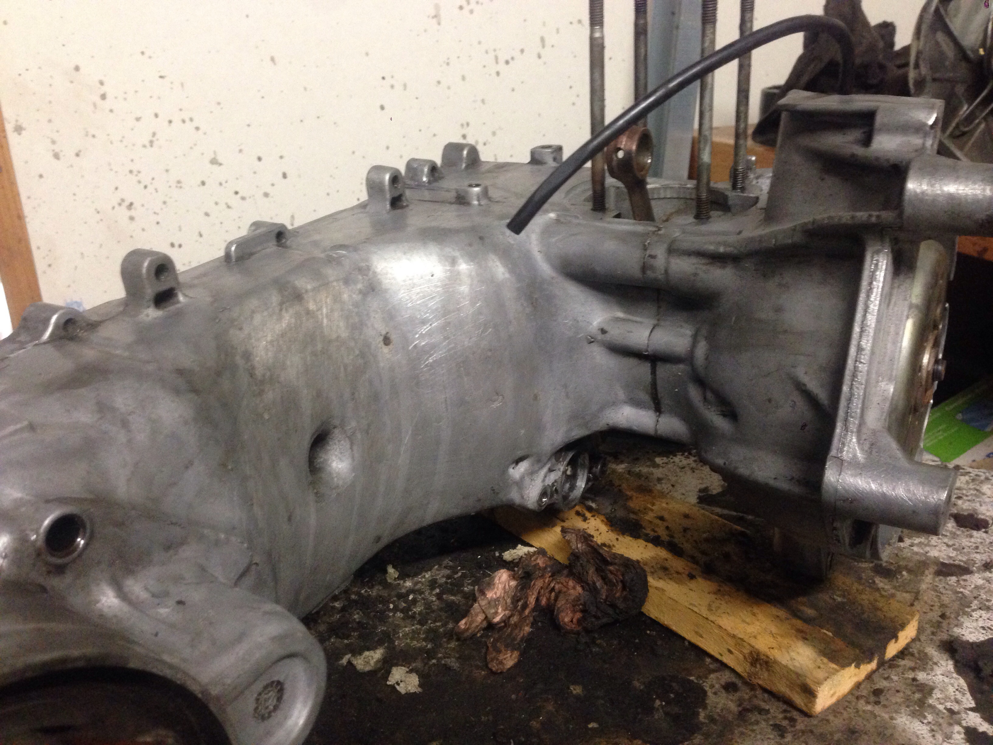

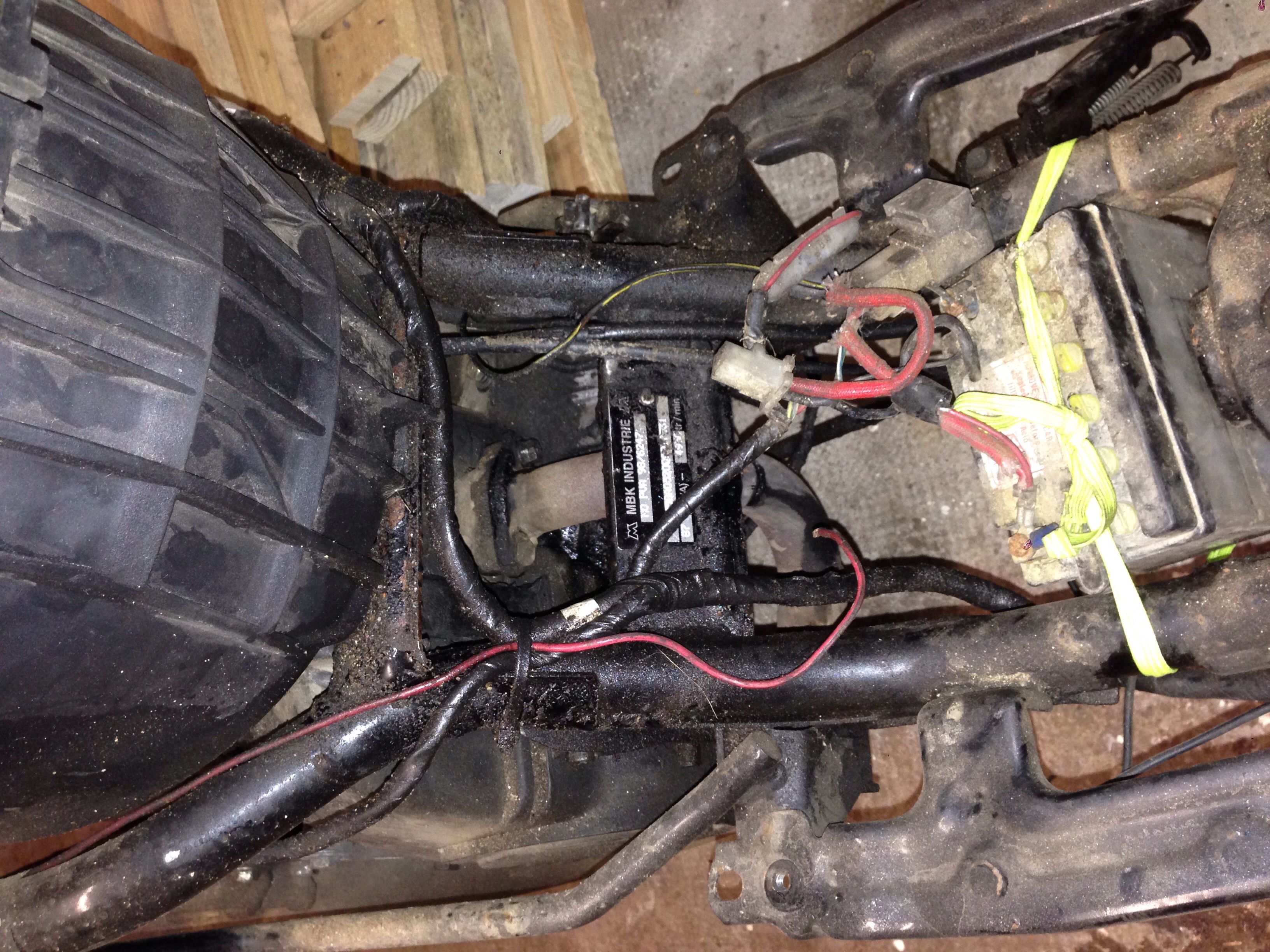

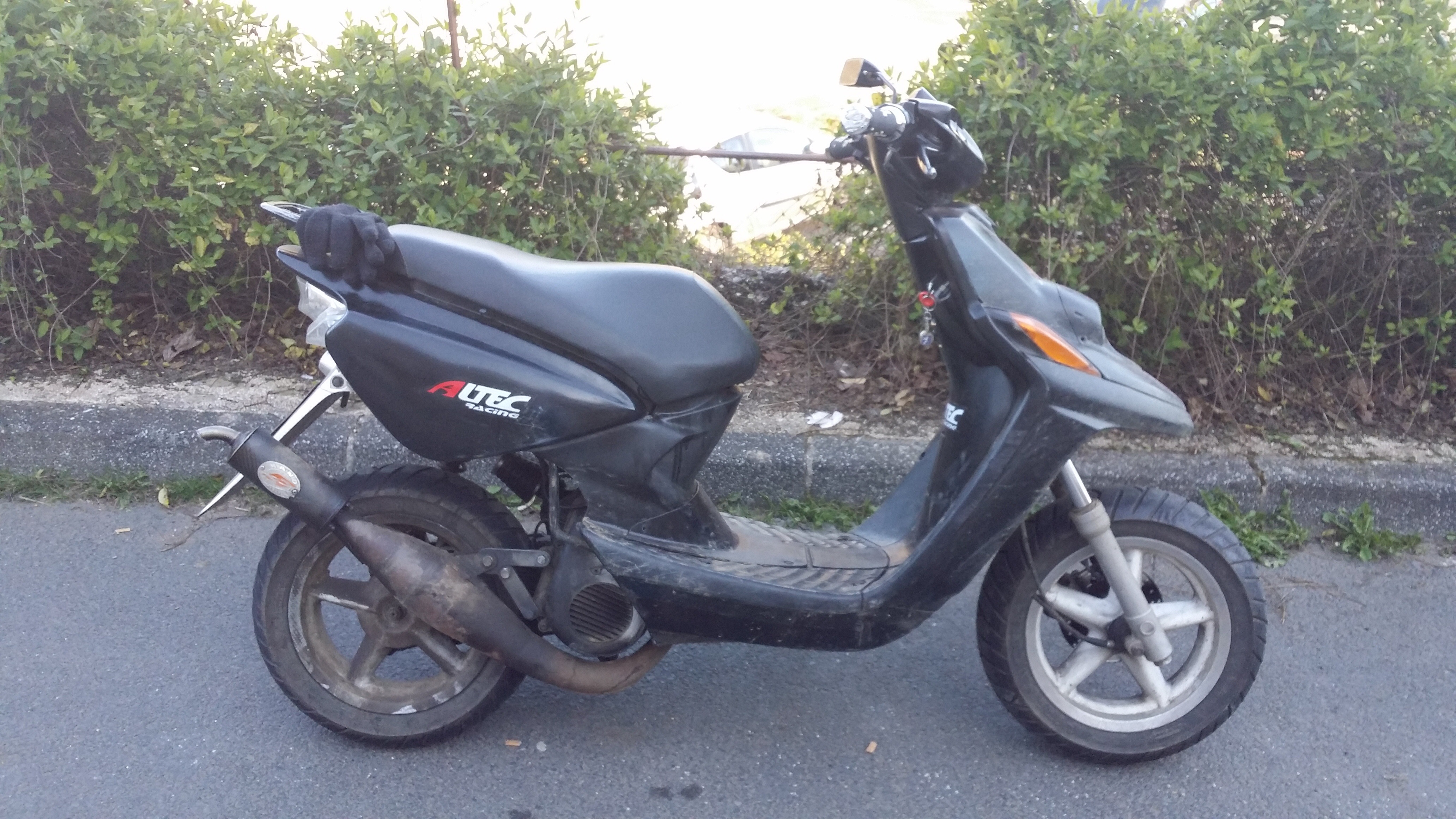

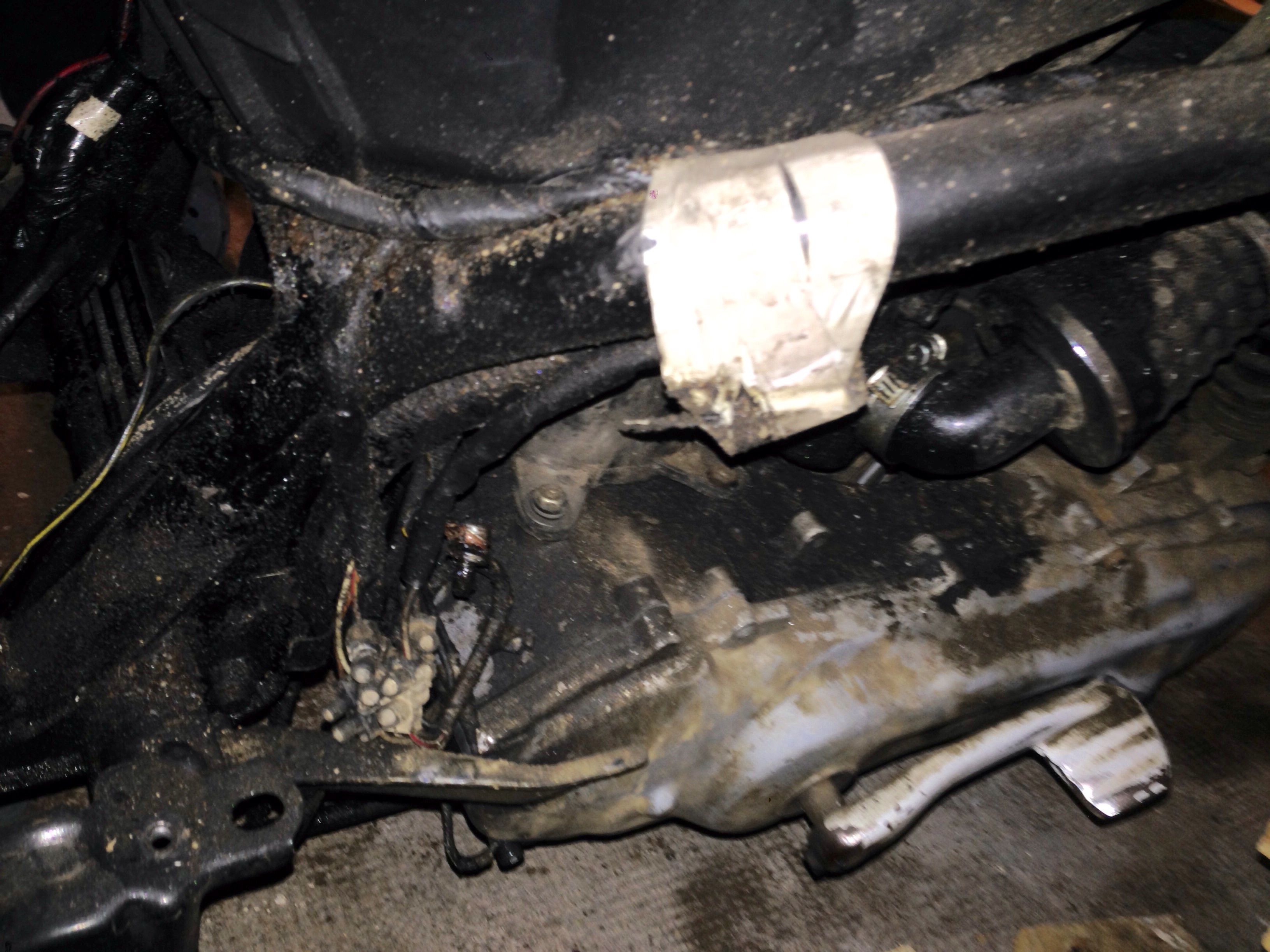

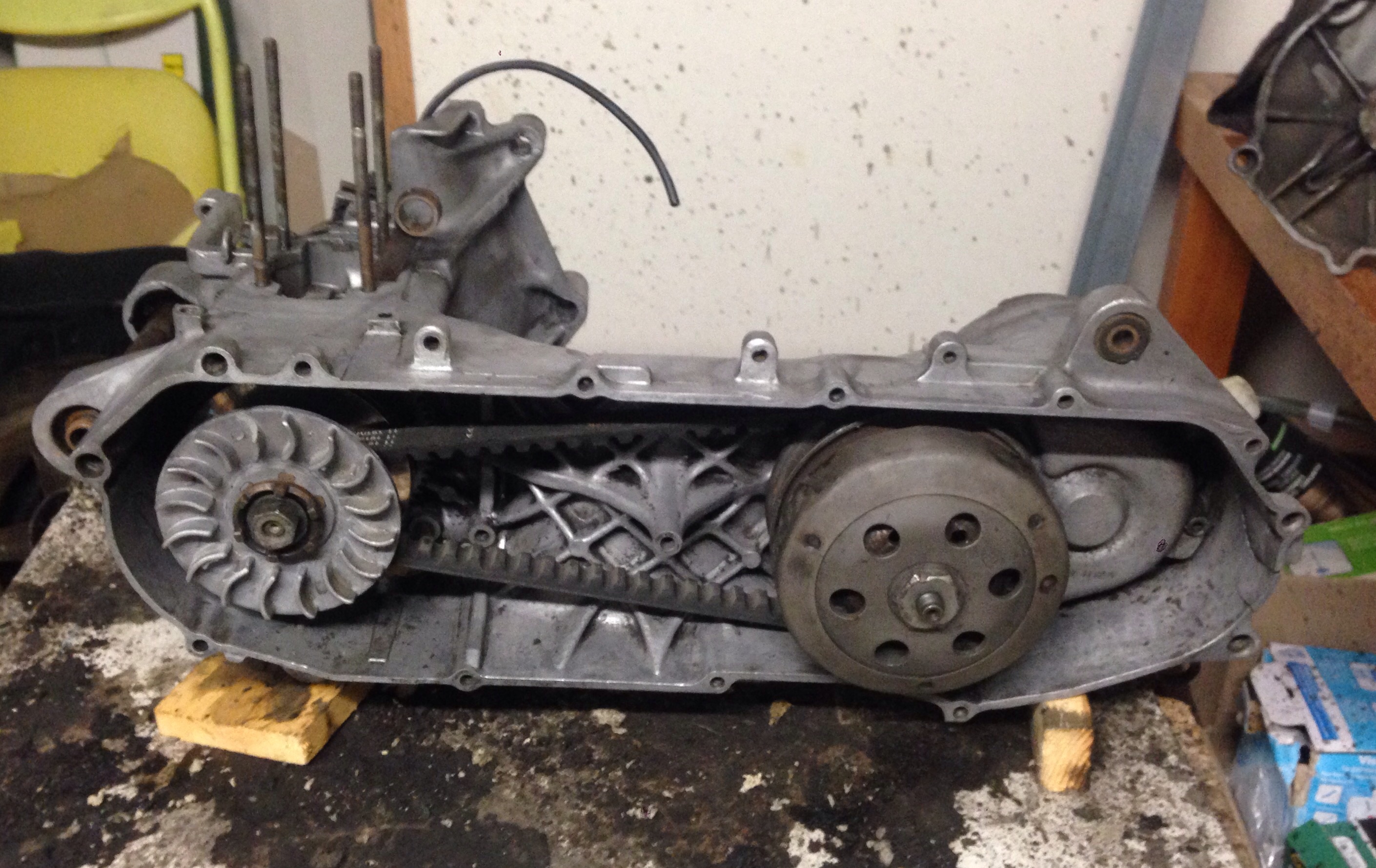

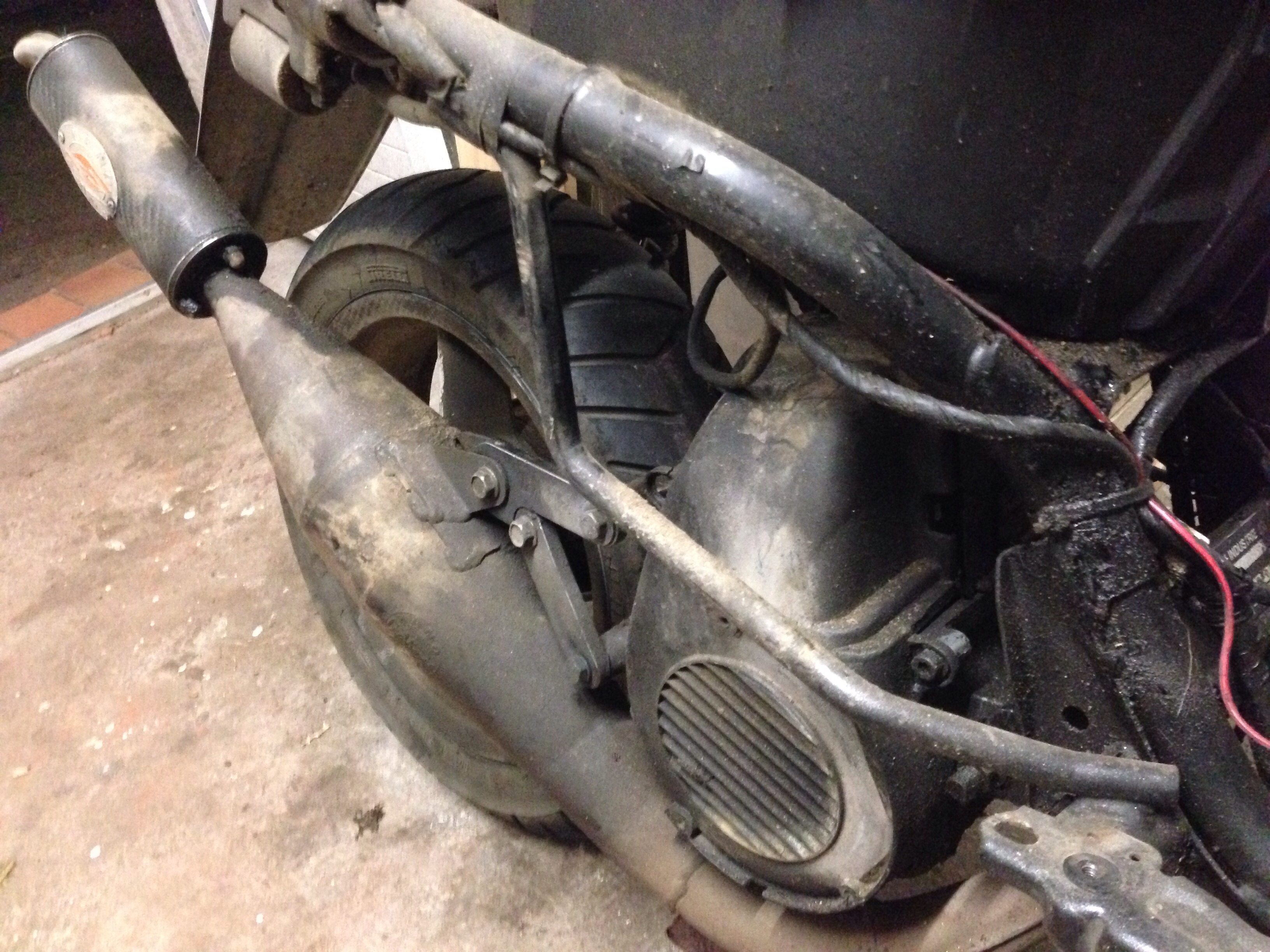

iMicke Posté(e) le 11 août 2015 Signaler Partager Posté(e) le 11 août 2015 (modifié) Bonjour à tousjr me suis lancé il y a quelques mois sur la restauration d'un next acheté 250€... Et j'aimerai en faire une bête d'accélération.... Pour cela je compte sur vous pour me dire qu'elles sont les meilleurs configurations...;)j'ai déjà récupérer pas mal de pièces d'occasions... Principalement du malossi...voici quelques photos du n'est quand je l'ai acheté... Il était vraiment pleins de crasse....il y a eu du boulot de nettoyage depuis...:)Je posterai par la suite le détail de ce que j'ai fais... Modifié le 11 août 2015 par iMicke Lien vers le commentaire Partager sur d’autres sites More sharing options...
nathan 2917 Posté(e) le 11 août 2015 Signaler Partager Posté(e) le 11 août 2015 je suis il m'érite un bon nettoyage le pauvre Lien vers le commentaire Partager sur d’autres sites More sharing options...

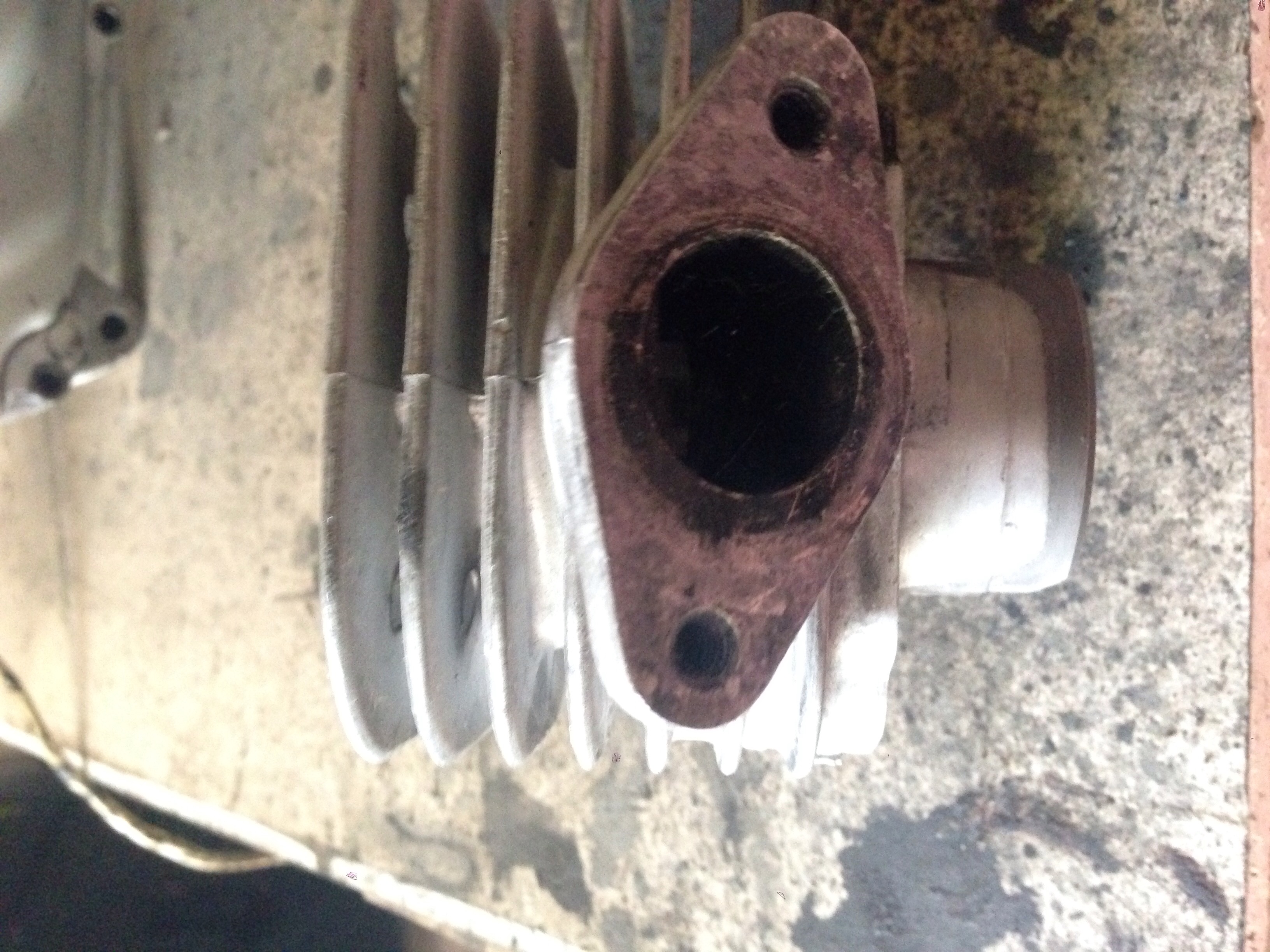

iMicke Posté(e) le 11 août 2015 Auteur Signaler Partager Posté(e) le 11 août 2015 Ben j'ai déjà bien nettoyer avec un produit magique un gel qui dissous la crasse... Mais faut bien nettoyer a l'eau sinon Ca attaque l'alu...:(comme pieces j'ai récupéré un kit 50 MHR (cylindre+culasse) j'attends mon piston tout neuf... Après bac + clapet carbone malossi... Et un pot malossi MHR for race.tout le reste est pour l'instant d'origine. 1 Lien vers le commentaire Partager sur d’autres sites More sharing options...

nathan 2917 Posté(e) le 11 août 2015 Signaler Partager Posté(e) le 11 août 2015 les autres pièces ne sont pas endommagé ? jeux du vilebrequin etc Lien vers le commentaire Partager sur d’autres sites More sharing options...
mat881 Posté(e) le 11 août 2015 Signaler Partager Posté(e) le 11 août 2015 Franchement tu l'as bien nettoyer le carter, c'est propre ! 1 Lien vers le commentaire Partager sur d’autres sites More sharing options...
iMicke Posté(e) le 12 août 2015 Auteur Signaler Partager Posté(e) le 12 août 2015 les autres pièces ne sont pas endommagé ? jeux du vilebrequin etc certainement...:(Quand je l'ai eu il démarré (enfin j'ai du mettre de l'essence direct dans l'emplacement de la bougie ) mais pas beaucoup de compression et long à se lancer... J'attends de recevoir mon piston pour retester. J'aimerai à termes garder le démarrage électrique du scoot. suis je obligé de garder le varie d'origine pour ça?merci Lien vers le commentaire Partager sur d’autres sites More sharing options...
stunter-42 Posté(e) le 12 août 2015 Signaler Partager Posté(e) le 12 août 2015 Tu peux changer de variateur tout en gardant le démarrage origine Lien vers le commentaire Partager sur d’autres sites More sharing options...
tomMpower Posté(e) le 12 août 2015 Signaler Partager Posté(e) le 12 août 2015 (modifié) Un kit 50 malossi alu bon kit mais il faut un bon vilebrequin car sa prend des tours ! Le vilebrequin d'origine risque dans prendre un coup! Donc gaffe a pas trop le poussé si tu veux garder le vilebrequin origine.Tu a pris des joints neuf? Modifié le 12 août 2015 par tomMpower 1 Lien vers le commentaire Partager sur d’autres sites More sharing options...
