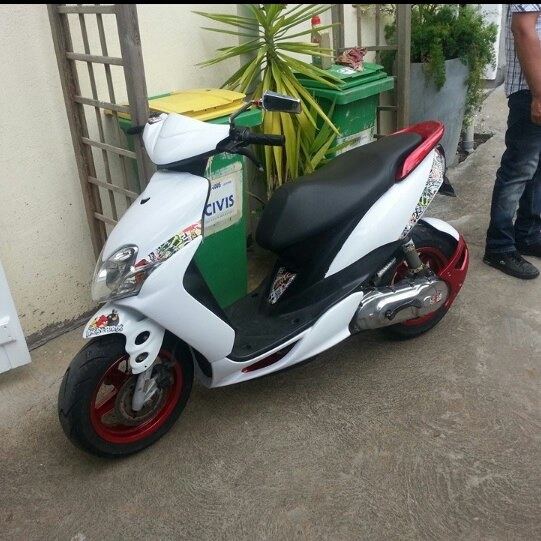

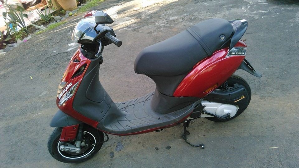

En passant pour ce qui me connaissent pas voilà quelque photo de mes ancienne motos :rolleyes:
mon premier mach g evo3 puis mon zip Sp mhr team replica :cool:

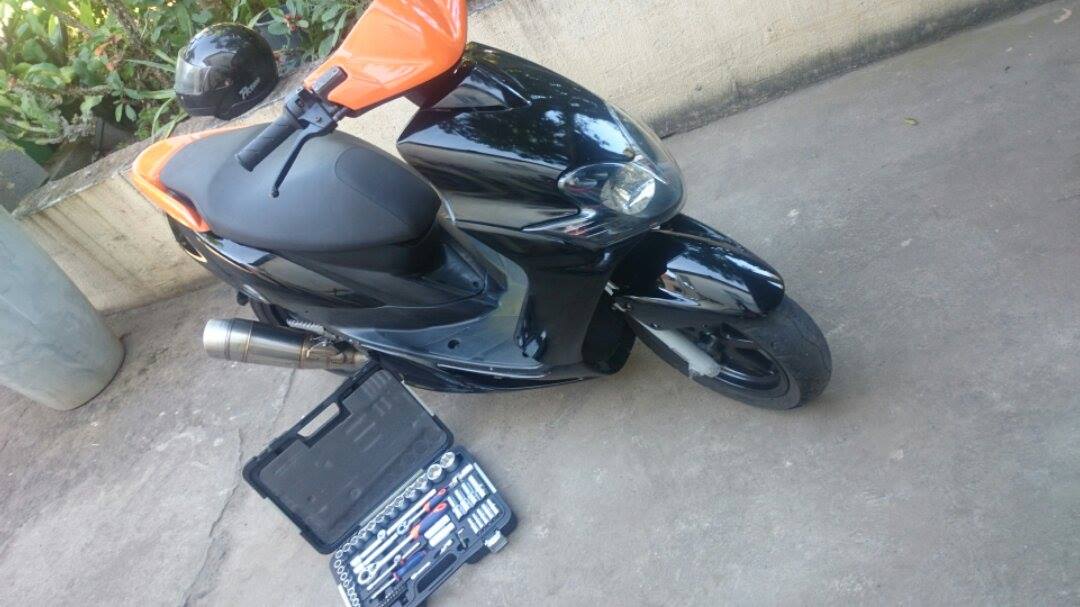

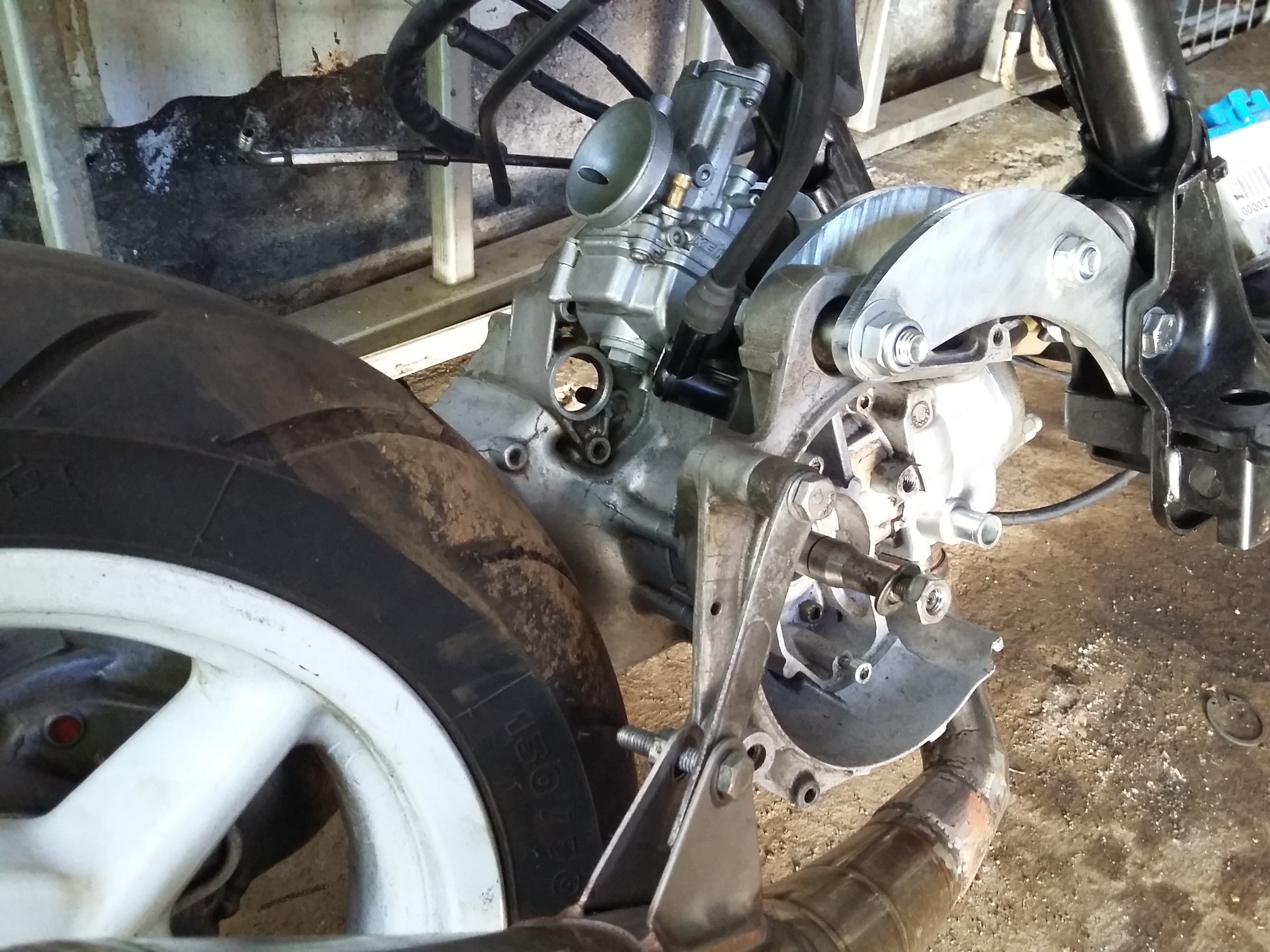

Salut :cool: je pense faire le projet de ma moto ici alors :D Donc je devrais changer de carter ?
J'ai un autre carter de 2014 qui traine dans mon garage mais le truc cst que le truc (:ph34r:) qui tien le câble de frein a l'arrière , la chose carrée la est casser , peut ont ressoudre ? :blink:

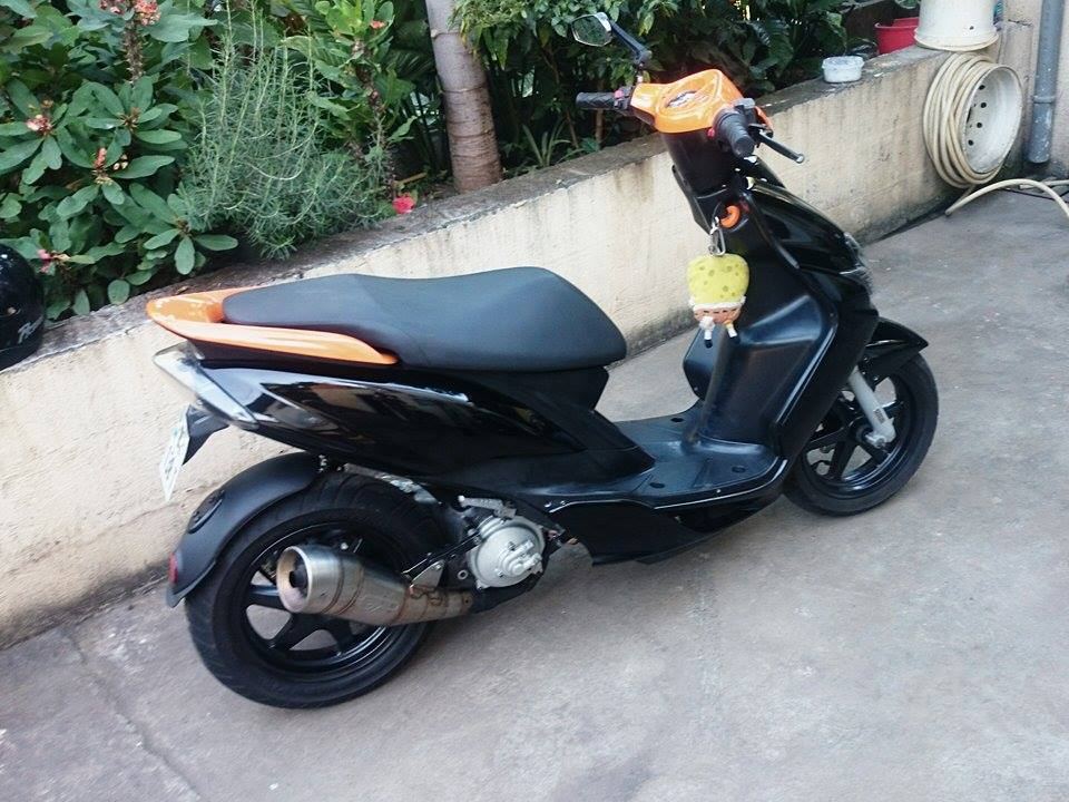

je prefere a tambour :3 bref voilà une photo de mon mach g :cool: oui bon pot gp modifier .. ou j'ai un hebo manston qui traine :socool2:
