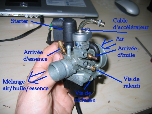

JSP SCOOTER (tom67) Posté(e) le 20 août 2015 Signaler Posté(e) le 20 août 2015 (modifié) je suis sûr que tu donnes du gaz en même tempsessaie de kiker (1x 2x 3x) sans toucher à la poignée de gaz, même si il s'allume que 1 seconde, tu re kik sans toucher au gaz..mais effectivement il faut revoir le réglage vis de richesse voir gicleur, voir le starter.pour le savoir, tu serre la vis de richesse à fond, et tu essaie pour voir si il démarre mieux, sa voudra dire un réglage carburateur s'impose. Modifié le 20 août 2015 par tom67 (Je Suis En Panne)

fred82000 Posté(e) le 20 août 2015 Signaler Posté(e) le 20 août 2015 Ah merci de l'info ! Je suis désolé mais je sais même pas ce que c'est un starter je pourrais pas te répondre Donc pour la visse de richesse je dois la dévisser et voir si il démarre mieux c'est ca ?tom67 ta mit une photo avec les détail de chaque composent du carburateur donc en la regardent tu sera ce que c'est un starter et pour savoir si tu a un auto ou manuel rien de plus simple manuel c'est a câble donc tu a une tirette sous le commodo gauche auto bé c'est comme sur la photo que tom 67 ta mit au pire regarde ton carburateur et sa photo tu sera ce que tu a comme starter ensuite ta vis de richesse doit être régler a 1 tour 1/2pour savoir si ton starter et mort rien de plus simple a froid tu démonte ton starter et ta boîte à air tu mets ta main deven le carburateur a la place de la boîte à air si il démarre ton starter et mort si il veut toujours pas demaré bien tu a un autre souci
