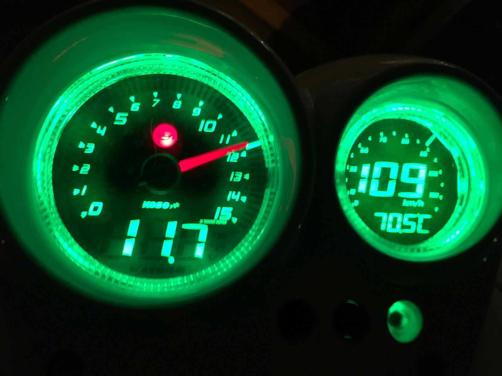

thierryt Posté(e) le 25 décembre 2015 Auteur Signaler Posté(e) le 25 décembre 2015 Salut les amis stap c était montage pack mhr grande plage embrayage Stage6 avec cloche embrayage origine ça passe pas degouter embrayage malossi avec cloche origine ça passe la haine je le kiffer mon Stage6 sinon sa envoi du pater de compagne se pack avec un reprise fulgurante de 20 a 100 la reprise est la du bonheur vitesse max compteur koso idem voiture 109km/h je pense que c'est plus que raisonable par la suite on verra pour rallonger la transmission un chouya juste pour passer la barre symbolique des 110 mdr bonne soirée les amis 2

Morimi Posté(e) le 26 décembre 2015 Signaler Posté(e) le 26 décembre 2015 Joli projet ! J'aime vraiment bien le compteur ! Et aussi la vitesse qu'il affiche ! Je suis curieux de voir la suite avec le ventilo . Pour la photo tu aurais du donner un coup de rein, peut être que tu serais passé a 110 . Bref ! je suis !
thierryt Posté(e) le 26 décembre 2015 Auteur Signaler Posté(e) le 26 décembre 2015 Salut oue pas bête pour le coup de rein lol ça me frustre un peu d ailleurs cette barre des 110 lol mais bon c'est déjà pas mal ce que je recherché c était plutôt de monter rapidement en vitesse avec une très bonne reprise et j'ai reussi je dois faire le 0 a 70 en même pas 100 m sans exagérer
mat881 Posté(e) le 26 décembre 2015 Signaler Posté(e) le 26 décembre 2015 Avec une transmi les 110 tu les as ! Sinon stylé le compteur, en vert sa pète
thierryt Posté(e) le 26 décembre 2015 Auteur Signaler Posté(e) le 26 décembre 2015 Yop oue la transmi se sera la prochaine etape en plus c'est pas un gros investissement pour le compteur il fait toute les couleurs lol mais en vert sa claque bien
