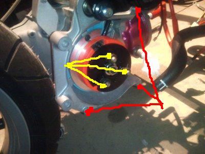

Bonjour alors voilà commençant mon moteur de nitro donc à refroidissement liquide j'aimerai avoir un petit renseignement. Si les allumage de booster et ceux de nitro sont les mêmes ? Et comment mettre leb traîner de pompe à eau sur un allumage mvt dd ? Est ce possible ? Si on peut m'expliquer comment se monte les pièces au niveau de la pompe à eau sa m'aiderai psk je n'ai que le schéma. Oui les moteur à refroidissement liquide je nage un peu je suis un peu perdu par rapport au moteur à air que je connais par coeur^^ si quelqu'un saurait répondre à tout sa cela m'aiderai beaucoup merci d'avance :)

Les allumages ne sont pas les mêmes car les faisceaux ne le sont pas.
Normalement sur le MVT DD tu as une sortie en 12V pour brancher la pompe à eau, c'est indiqué sur le schéma de montage.
Tu peux les télécharger sur le site officiel de MVT allumages si tu ne l'as pas en version papier ;)
les faisseaux ne sons pas les même mais les allumage en eux même sons identiques (de la même generation) la pompe monte sur le mvt dd comme la volute sur booster , sur le rotor interne , une plaque se vis pour pouvoir vissé les plot d'entrainement de la pompe.
il y a 4 heures, Piou33 a dit :
Oui mais si je met mon mvt je vais devoir mettre une pompe à eau électrique et pour l'instant je ne peut pas j'ai pas forcément les mens mais au niveau de cloche juste c'est pas les mêmes ?
Les allumages de Nitro et Booster sont identiques, tu peux monter la pompe à eau d'origine sans souci.

Tu peux garder la pompe origine avec cette allumage...
