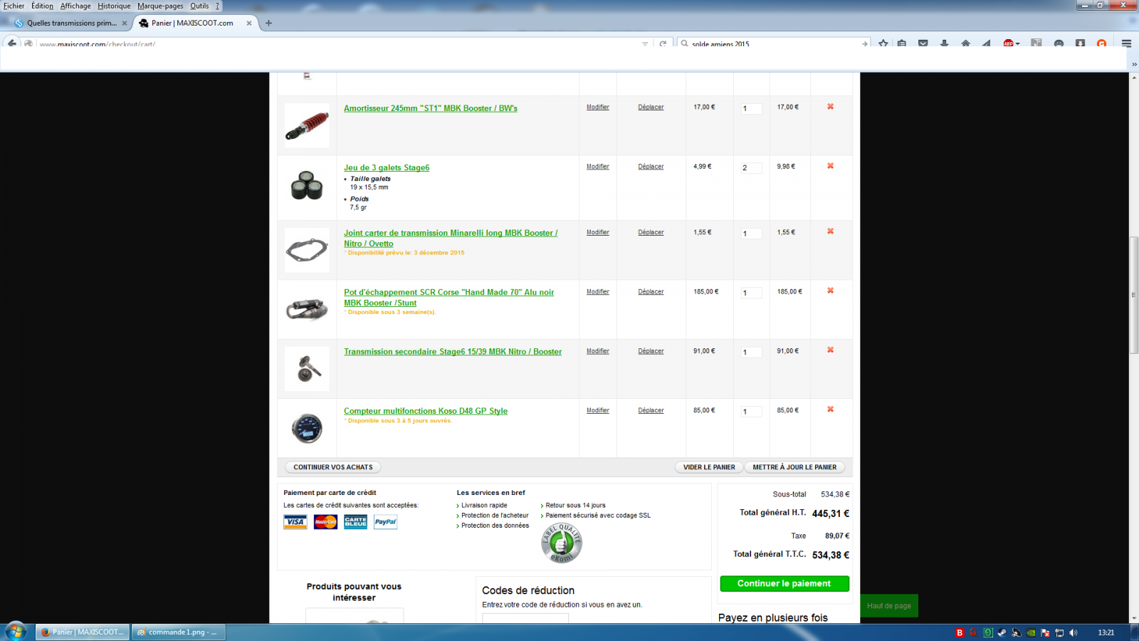

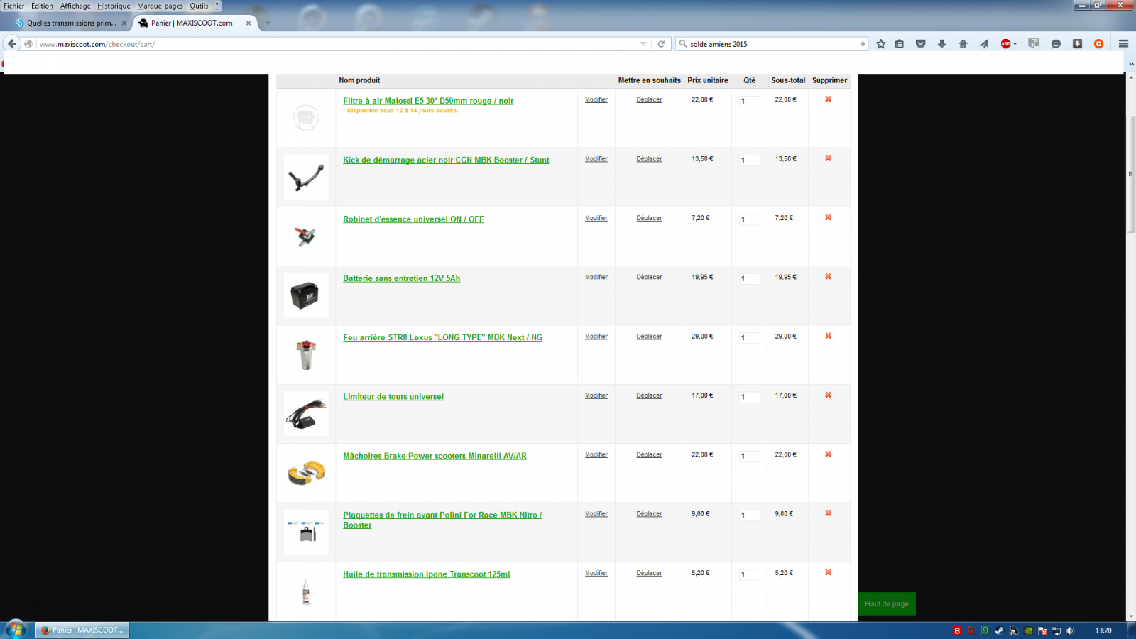

Voici ma commande qui va être passer le 5 Décembre 2015
