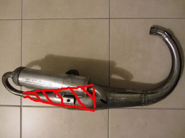

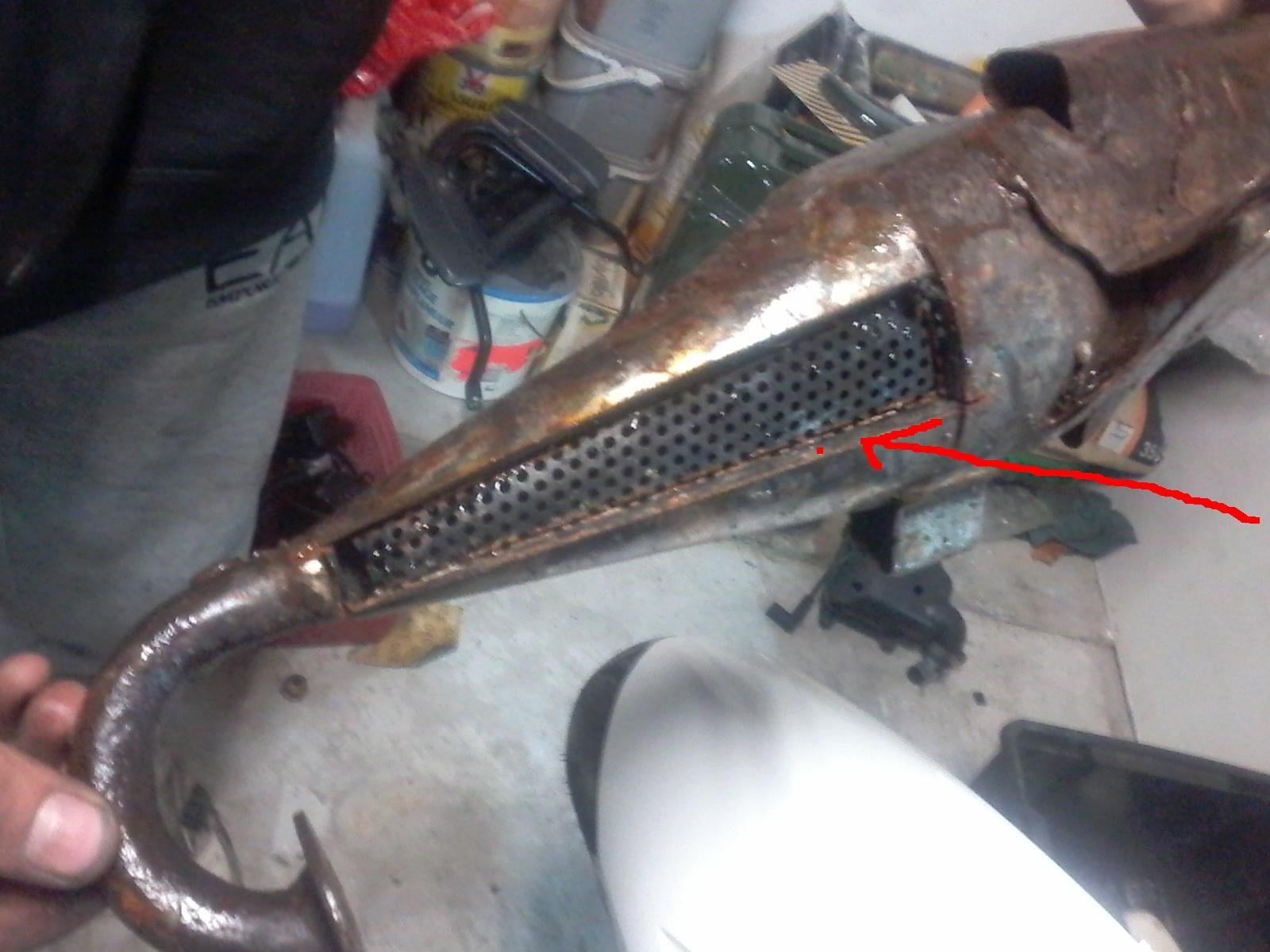

0 jimmy@ Posté(e) le 21 novembre 2015 Signaler Posté(e) le 21 novembre 2015 (modifié) ce pot est bridé d'une façon impossible à débrider , une grille avec de la laine de roche tapisse tout le contre conne .sur le mhr replica . Modifié le 21 novembre 2015 par jimmy10

0 jimmy@ Posté(e) le 21 novembre 2015 Signaler Posté(e) le 21 novembre 2015 il y a 1 heure, ethan26011974 a dit : au pire je suis soudeur pro tout type mig mag tig arc donc j'ouvre et hop fini la bride lol trop de taf , regarde comment c'est fait , ça limite le volume du pot . celui qui l'avais trouve les perfs plus que bof mais il n'est pas bruyant (on comprend pourquoi) ou il il y a la fleche rouge , c'est une grosse épaisseur de laine . (le morceaux decouper a eté ressoudé sur mon polini evo) 1
0 Jacques1974 Posté(e) le 21 novembre 2015 Auteur Signaler Posté(e) le 21 novembre 2015 sa te fait un double silencieux lol
0 jimmy@ Posté(e) le 21 novembre 2015 Signaler Posté(e) le 21 novembre 2015 À l'instant, ethan26011974 a dit : sa te fait un double silencieux lol oui si on veut , mais le pot n'est pas aussi gros qu'on croirais . le vrais mhr est lui entierement vide mais est déstiné aux 70 racing .
