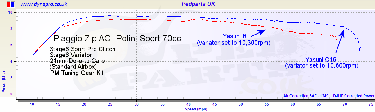

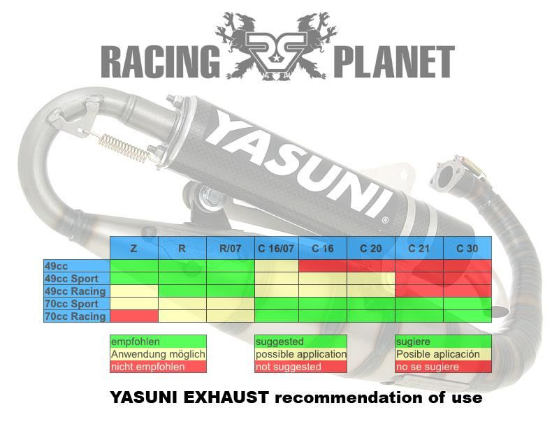

J'ai un mbk next génération avec la configuration suivante :
Kit 70 Stage6 mk2 sport, carburateur 21 pwk stage6, big valve stage6, vilebrequin artek k1, pack overrange malossi, allumage origine, pot yasuni R.
Je voudrai changer mon pot yasuni r débridé contre le c16 mais apparemment le c16 envoie quasiment la même choses .
yasuni-r-vs-c16.thumb.png.00326df01ef0fb
yasuni_scooter_recommendation.jpg.fa2819
Donc j'aimerai savoir si sa vaux le coup de changer mon yasuni r contre le c16 ou pas.
Sinon quel pot me conseiller vous ? J'aurai penser au yasuni c20, c21, r1200
Destiné à la compétition (et donc non homologué pour une circulation sur route), le pot d'échappement Yasuni Carrera 20 offre un niveau de performances exemplaire sur les configurations poussées en 70cm3 (Polini Evolution, MHR Team, Metrakit Pro Race...). Grâce à son corps de résonance très court, il apporte un gain de puissance important à moyen et haut régime, quand au contraire le C16 donne son maximum à bas régime. Le démarrage n’est pas exceptionnel (mais toutefois déjà supérieur à 95% des autres pots) mais ce pot offre une bonne vitesse de pointe. La sonotité de cet échappement est envoûtante et très peu discrète! ( source scooter system https://www.scooter-system.fr/catalog/ref-37-pot-échappement-yasuni-carrera-20.html )

Salut oui il est vrai que la différence sur minarelli vertical et pas énorme entre le R et C16 , le c20 c21 n'existe pas sur ce modèle.
Les pot qui seront les plus performant avec ta configuration.
Pot malossi mhr Racing
Pot polini for race 4
Pot 2win
Pot scr je pense qu'il seras pas mal !

Je l avait sur le mk2 le c16 je tourner pas mal avec dans tous les régime surtout en haut régime

autant gardé ton yaz r , c'est pas un kit racing , mais un sport, un mhr ne seras pas top.  le scr me parait un bon compromis , le top avec ce kit etan un polini for race ancient model , couple et pointe.

j'ai tésté sur mon scoot le scr pendant 15 jours , il il y a un mois , ta tout dit il donne de 10 000 à 13 000 , c'est tout , pas de couple ni d'allonge et permet pas a de gros kit de mont" haut dans les tours. il m'a deçut , dommage il a un beau look . maintenant je sait pas comment il se comporte sur un kit sport . t'as pas de grand choix pour Minarelli v en pot pour 70 cc . si tu veux du neuf , for race 4 . apret c'est des pot racing , pas accordé a ton cylindre (diagrame échappement 188°) il fons dans les 190° à /195° , trop creux pour ton kit , le for race fait dans les 188° , comme ton kit et il ne peut être que mieux que le scr , c'est sur.

J'ai tester le scr d un ami  sur mon racing bof autant un c16 donne plus de performance perso ...
je ne sais pas j'hésite a prendre le c16 mais il envoie a peine plus que le yasuni r ..

le polini for race (du 1 au 3 ) n'a rien a voir avec un yaz r coté perfs , le polini monte plus haut dans les tours (corps + court) et a mi régime c'est le meilleur des pot , vers 4000/5000 tr/mn , il donne un coup de pied aux fesse asser franc , c'est le seul pot qui fait ça , et il est pas beaucoup moins perfo qu'un polini evo 70  (j'ai eu les 2 sur ma configuration) il est superieur au scr corse ça c'est sur .
