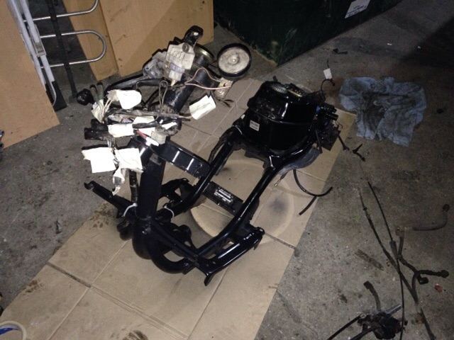

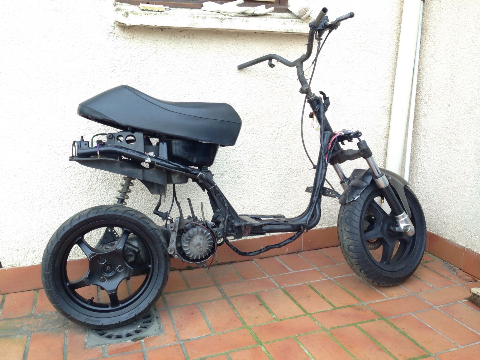

ukz Posté(e) le 27 décembre 2015 Auteur Signaler Posté(e) le 27 décembre 2015 Hello. Je profite du beau temps pour bricoler un peu. Je suis un peu calmé de l'état de mon bas moteur et de mon cadre : la patte pour la béquille latérale est cassee, celle pour la béquille centrale aussi, une patte pour maintenir le câble de frein à tambour est HS également... J'hésite vraiment a changer de bas moteur. Ca m'emmerde car le vilebrequin et la transmission de Nitro sont déjà montés mais est-ce que j'ai le choix ? Sinon, petit montage des jantes de Nitro, de la fourche et du faisceau tout neuf de chez Motorkit (un peu galère pour les correspondances des couleur...). Y a encore du boulot ... 1

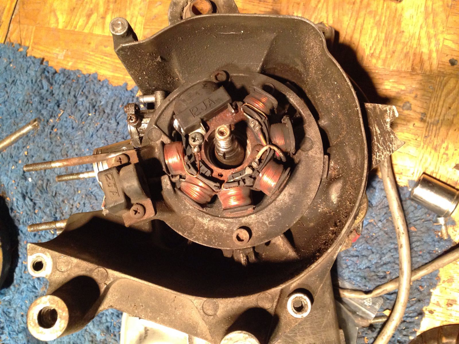

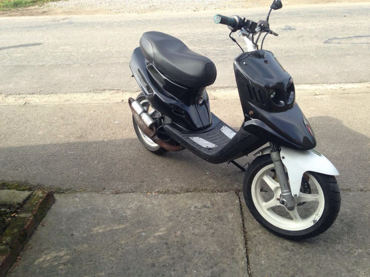

ukz Posté(e) le 24 janvier 2016 Auteur Signaler Posté(e) le 24 janvier 2016 Un peu de News par ici... Merci pour votre aide concernant mon cadre mais vu son état globale, les nombreuses parties cassées ou rouillées j'ai préféré changé de châssis. J'ai donc échange a Spitro62 du forum qui habite pas très loin de chez moi mon Nitro en pieces contre son cadre, ses carénages origines et BCD, le tout avec la carte grise et la plaque. Vous allez me dire que c'est pas équitable mais j'y trouve mon compte donc cela me convient parfaitement. Pour les coques ca ressemble à ca Comme elles sont en super état, pas de peinture à prévoir, et comme je le voulais noir ça m'arrange ! Dessus c'est un faisceau après 2004 donc je me suis mis en quête d'un allumage qui corresponde mais impossible à trouver... J'ai donc acheter un moteur de 2006 juste pour l'allumage ... Et quand j'ai ouvert...c'est le drame... Il s'avère en fait que le moteur est de 2001, le mec pensait qu'il s'agissait d'un 2006 car il a été immatriculé en 2006 et possède les carénages des nouveaux modèles... Bref, je suis donc reparti sur mon faisceau avant 2004 de chez Motorkit, après quelques galères de correspondance des couleurs j'ai réussi à tout brancher. Entre temps j'ai monté le 70 Barikit et reçu mon pot SCR Corse... A bientôt pour la suite 3

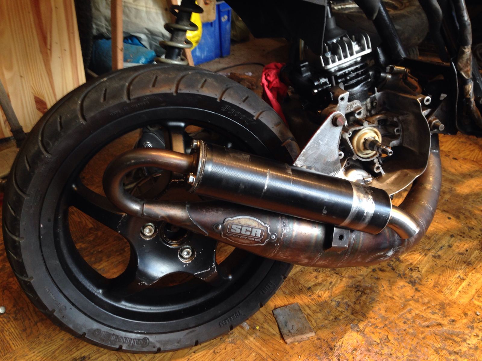

nathan 2917 Posté(e) le 24 janvier 2016 Signaler Posté(e) le 24 janvier 2016 ça fait pas du bruit le scr ? j'ai hésiter a me prendre le barikit aussi
ukz Posté(e) le 24 janvier 2016 Auteur Signaler Posté(e) le 24 janvier 2016 il y a 32 minutes, jeff lee a dit : bon boulot!!dommage pour l allumage Merci ! Oui mais bon du coup je garde un faisceau tout neuf mais si j'avais su j'aurai remis direct un ancien allumage et j'aurais pas perdu de temps... il y a 32 minutes, nathan 2917 a dit : ça fait pas du bruit le scr ? j'ai hésiter a me prendre le barikit aussi Apparemment le bruit n'est s terrible, on verra bien Pour le Barikit il y a très peu d'avis mais je pense que c'est un bon 70 fonte, au dessus du Top Perf mais en dessous du Corsa.
nathan 2917 Posté(e) le 24 janvier 2016 Signaler Posté(e) le 24 janvier 2016 il y a 21 minutes, ukz a dit : Merci ! Oui mais bon du coup je garde un faisceau tout neuf mais si j'avais su j'aurai remis direct un ancien allumage et j'aurais pas perdu de temps... Apparemment le bruit n'est s terrible, on verra bien Pour le Barikit il y a très peu d'avis mais je pense que c'est un bon 70 fonte, au dessus du Top Perf mais en dessous du Corsa. du coup moi je suis partit sur de l'alu mais je connais le scr sur derbi c'est une casserole mais ça va pas être trop creux pour ton kit ?
