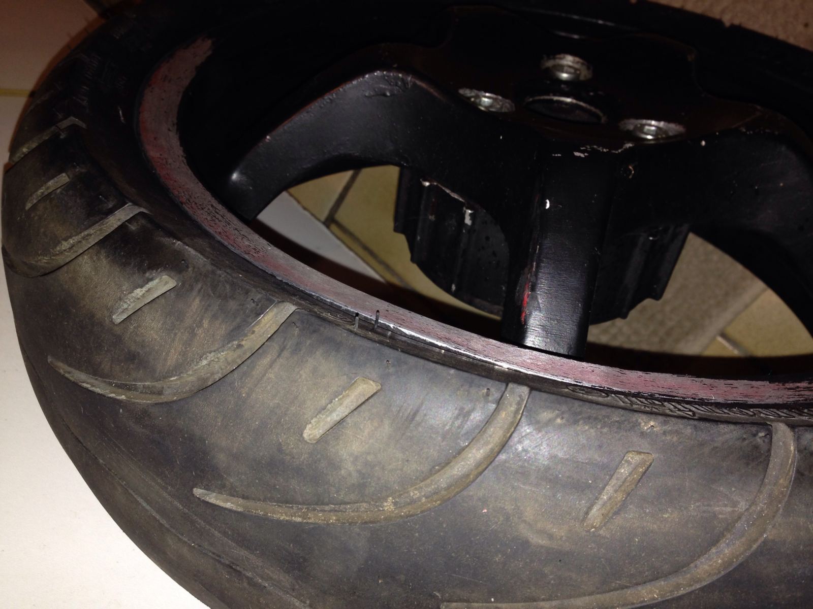

ukz Posté(e) le 2 février 2016 Auteur Signaler Posté(e) le 2 février 2016 Mauvaise nouvelle : la jante arrière de Nitro est déformée ! De l'air s'échappe par le bord de la jante car le pneu ne se colle plus à cause de la déformation. Je pense que l'ancien proprio a un peu trop forcé sur le démonte pneu en faisant levier et ca l'a pliée... Ca se voit un peu sur la photo Un ami m'a conseillé de tenter avec du préventif anticrevaison, qui aurait pour effet de colmater la fuite. Après une nuit, le pneu n'a pas perdu de pression (alors qu'en une heure il était à plat), à voir sur la durée ! Mais pour éviter les mauvaises surprises... Achat de jantes de SR 1
Max Blackbird Posté(e) le 2 février 2016 Signaler Posté(e) le 2 février 2016 tordre une jante avec un démonte pneu!!!!!!!!!
Leesion Posté(e) le 2 février 2016 Signaler Posté(e) le 2 février 2016 Il a peut être pris un pied de biche pour démonter son pneu. Lol
ukz Posté(e) le 2 février 2016 Auteur Signaler Posté(e) le 2 février 2016 il y a 52 minutes, Leesion a dit : Il a peut être pris un pied de biche pour démonter son pneu. Lol Oui je crois aussi ! 1
tomMpower Posté(e) le 2 février 2016 Signaler Posté(e) le 2 février 2016 (modifié) Tu peux essayé sur les partie les plus relevé de taper au marteaux (un peu babare met pour sauver ta jante),sinon ton pote à eu raison de te conseillé l'anti crevaison . Modifié le 2 février 2016 par tomMpower 1
kevin67 Posté(e) le 2 février 2016 Signaler Posté(e) le 2 février 2016 Peut être rien à voir avec un démonte pneus il a peu être monté un trottoir assez fort, au démonte pneu j'ai jamais eu de soucis 1
