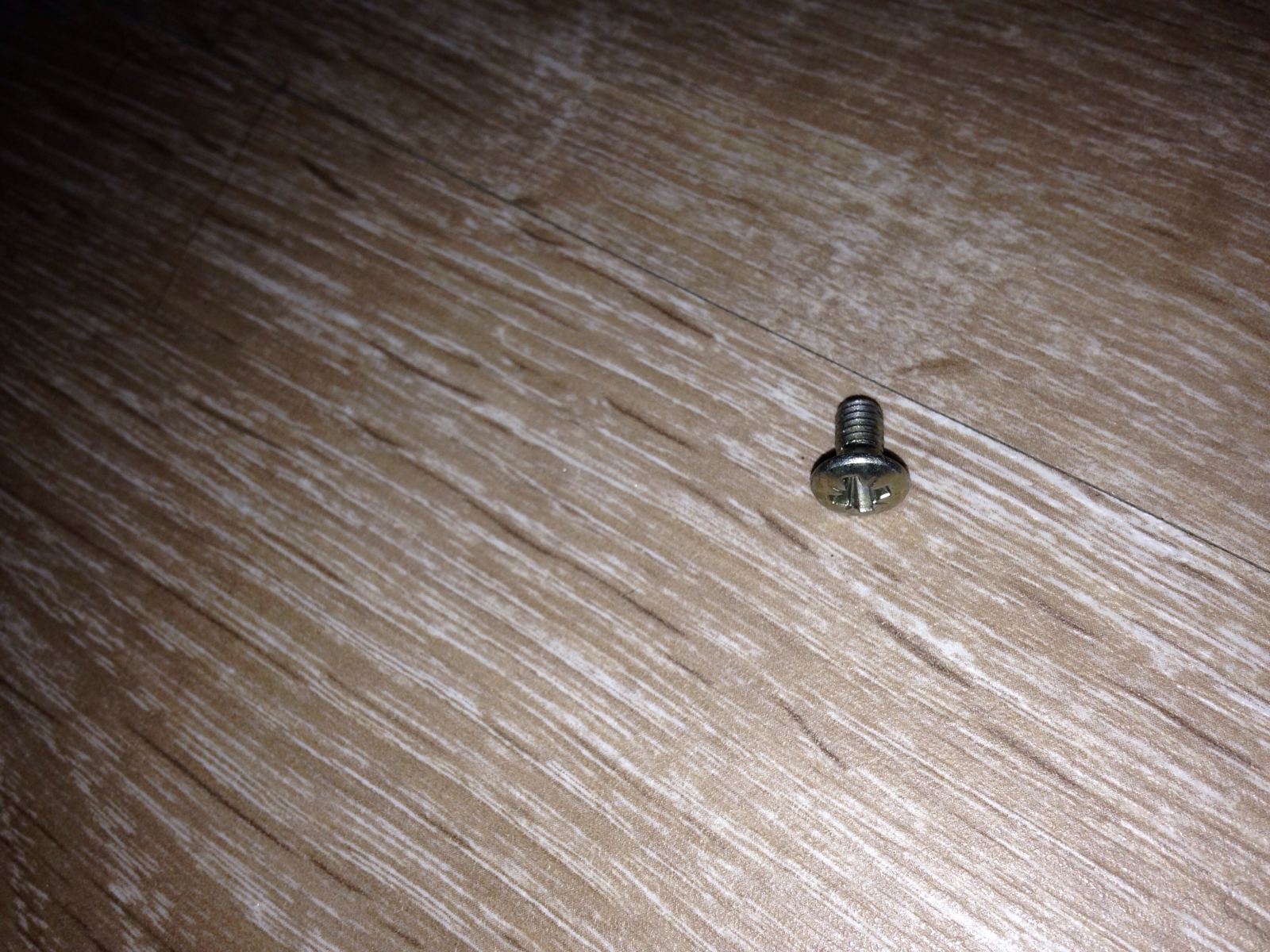

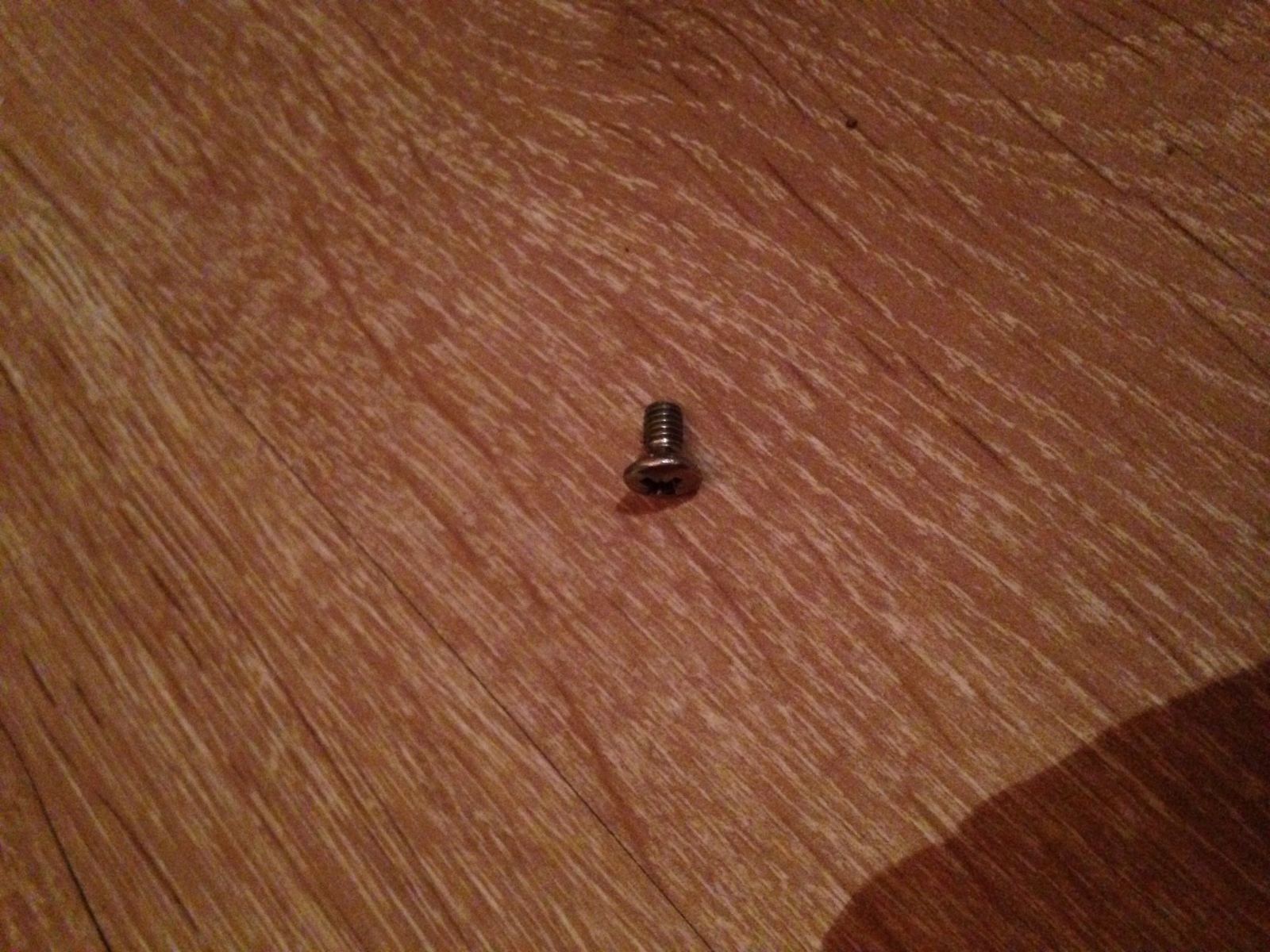

Creatox68 Posté(e) le 22 décembre 2015 Auteur Signaler Posté(e) le 22 décembre 2015 il y a 1 minute, tomMpower a dit : Tu a kické combien de fois? Il faut laisser le temps que l'essence revienne dans le carburateurs! Fait voir ta vis! j'ai du kicker 15 fois mais pas tous au même moment et voici la vis
tomMpower Posté(e) le 22 décembre 2015 Signaler Posté(e) le 22 décembre 2015 À l'instant, Creatox68 a dit : j'ai du kicker 15 fois mais pas tous au même moment et voici la vis Continue a kicker ! Ps on ne voit pas la vis !
Creatox68 Posté(e) le 22 décembre 2015 Auteur Signaler Posté(e) le 22 décembre 2015 il y a 1 minute, tomMpower a dit : Continue a kicker ! Ps on ne voit pas la vis ! Tu la vois pas la photo?

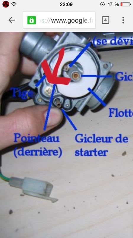

tomMpower Posté(e) le 22 décembre 2015 Signaler Posté(e) le 22 décembre 2015 il y a 1 minute, Creatox68 a dit : Tu la vois pas la photo? Oui je la voit mais je suis pas sur ! je croit quel tien la tige de flotteur! ,pourtant j'en n'est fait des carburateur! Redémonte la cuve et voit ou elle va .

fred82000 Posté(e) le 22 décembre 2015 Signaler Posté(e) le 22 décembre 2015 À l'instant, Creatox68 a dit : Ok je vais faire sa demain elle vas dans une parti de la cuve mais je pense pas au floteur juste a verifier

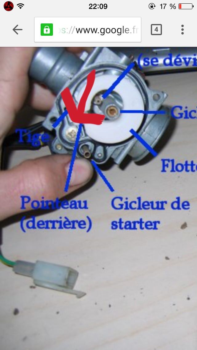

Creatox68 Posté(e) le 22 décembre 2015 Auteur Signaler Posté(e) le 22 décembre 2015 il y a 1 minute, tomMpower a dit : Oui je la voit mais je suis pas sur ! je croit quel tien la tige de flotteur! ,pourtant j'en n'est fait des carburateur! Redémonte la cuve et voit ou elle va . Tu parle bien de cette vis? Si oui je pense que tu a raison car je n'ai pas mis de vis a cette endroit mais j'en est pas deviser a cette endroit il me semble 0_o il y a 1 minute, fred82000 a dit : elle vas dans une parti de la cuve mais je pense pas au floteur juste a verifier Regarde la photo
fred82000 Posté(e) le 22 décembre 2015 Signaler Posté(e) le 22 décembre 2015 oui elle doit aller la ta vis
Creatox68 Posté(e) le 22 décembre 2015 Auteur Signaler Posté(e) le 22 décembre 2015 À l'instant, fred82000 a dit : oui elle doit aller la ta vis en plus la vis (le pas de vis et la couleur) ressemble fortement a celle de la photo
fred82000 Posté(e) le 22 décembre 2015 Signaler Posté(e) le 22 décembre 2015 À l'instant, Creatox68 a dit : en plus la vis (le pas de vis et la couleur) ressemble fortement a celle de la photo une foi la vis remisse car pour moi je suis persuader quel va la ton scoot devrais démaré

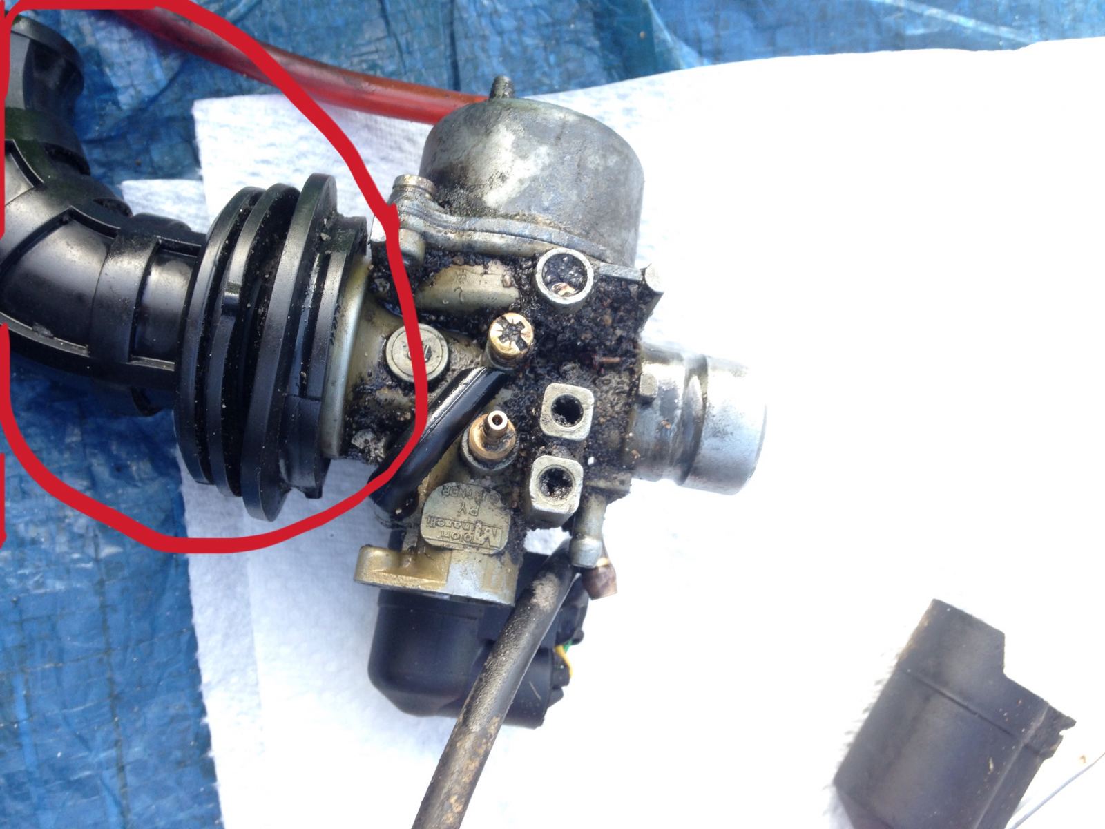

Creatox68 Posté(e) le 22 décembre 2015 Auteur Signaler Posté(e) le 22 décembre 2015 (modifié) Merci beaucoup pour votre aide les gars mais j'ai encore une question vous voyez le joint entourez en rouge sur mon carburateur? (Le carburateur était sale sur la photo) ebah j'arrive pas a le rentrer dans la boîte à air le joint.. C'est galère a mettre.. Il faut lemboîter mais avec mon beau père on a passer 1h on n'a pas reussi.. Merci encore il y a 1 minute, fred82000 a dit : une foi la vis remisse car pour moi je suis persuader quel va la ton scoot devrais démaré J'espere regarde ma question stp Modifié le 22 décembre 2015 par Creatox68
tomMpower Posté(e) le 22 décembre 2015 Signaler Posté(e) le 22 décembre 2015 il y a 7 minutes, Creatox68 a dit : Merci beaucoup pour votre aide les gars mais j'ai encore une question vous voyez le joint entourez en rouge sur mon carburateur? (Le carburateur était sale sur la photo) ebah j'arrive pas a le rentrer dans la boîte à air le joint.. C'est galère a mettre.. Il faut lemboîter mais avec mon beau père on a passer 1h on n'a pas reussi.. Merci encore J'espere regarde ma question stp Oui pour la vis c'est sa ! Pour le manchon de boîte à air pour que sa soit plus simple met le sur ta boîte à air (c'est un coup a prendre au début tu mets 1 heure après tu mets 10 min mdrr),ouvre la boîte à air (enlève la mousse) .Prend ton carburateur dans ta main droite et la boîte dans ta mains gauche et force sur le manchon (c'est dur oublie pas le clips de maintient lol sa mais arrivée plein de fois....).Emboîte le tout dans la pipe d'admission!.
fred82000 Posté(e) le 22 décembre 2015 Signaler Posté(e) le 22 décembre 2015 (modifié) il devrais rentré teste a mettre un cotes puis forcer de lautre Modifié le 22 décembre 2015 par fred82000
