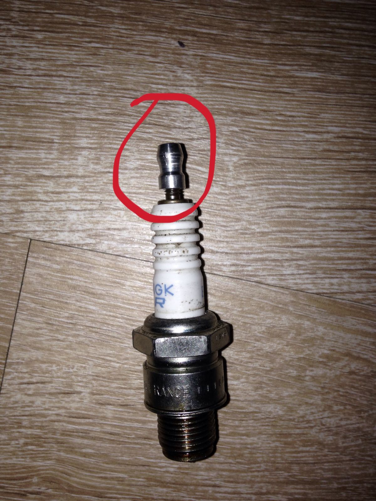

Creatox68 Posté(e) le 22 décembre 2015 Auteur Signaler Posté(e) le 22 décembre 2015 (modifié) il y a 35 minutes, tomMpower a dit : Ah bah du coup laisse le sur le carburateur ! Repasse le manchon dans la boîte en la démontant Tu devrais y arriver.... Ok je le ferais en démontant le carburateur car quand on a essayer le carburateur était sur le scoot donc c'est chaud je vous donne des nouvelle demain merci encore les gars vous gerez ! @tomMpower @fred82000 Et les mecs quand je mets la bougie je dois laisser le truc dessus ?(entouré sur la photo) @tomM Modifié le 22 décembre 2015 par Creatox68 1
Leesion Posté(e) le 22 décembre 2015 Signaler Posté(e) le 22 décembre 2015 Ca dépend tu avais ce truc sur ton ancienne bougie aussi? Ca s'appelle une olive et ca dépend de la conception de ton anti-parasite 1
tomMpower Posté(e) le 22 décembre 2015 Signaler Posté(e) le 22 décembre 2015 Oui ,voilà comme dit lession regarde ton ancienne bougie si elle avait cette olive y était! Ou teste sur ton antiparasite la bougie doit se clips (attention visse à fond cette olive sinon le contacte seras moins bien ) . 1

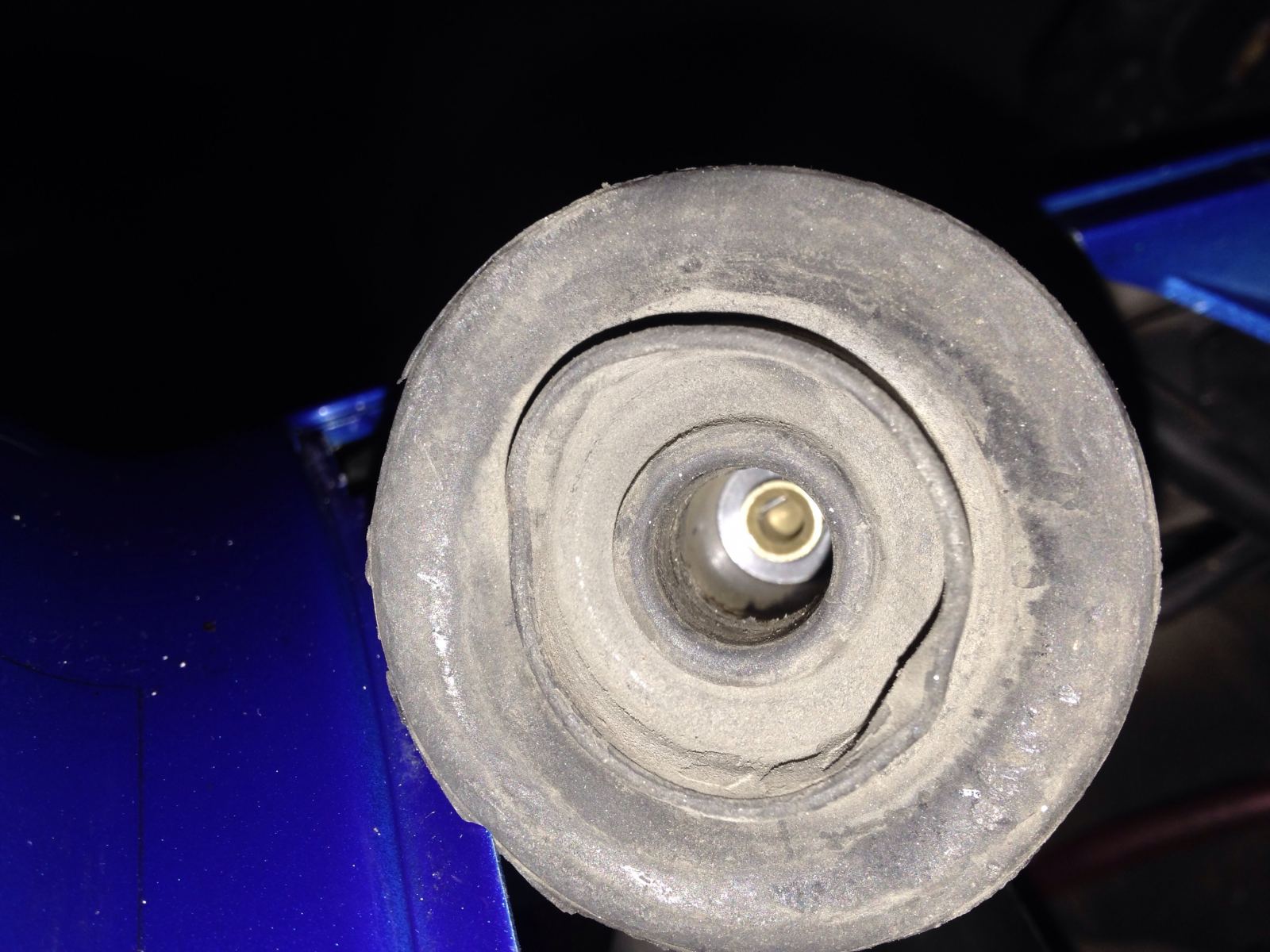

Creatox68 Posté(e) le 23 décembre 2015 Auteur Signaler Posté(e) le 23 décembre 2015 (modifié) Bon voilà les gars j'ai remis la vis mais le join j'arrive pas a le remettre sa m'enerve .. Bon les gars, j'ai tous bien mis j'ai j'ai bien brancher le carburateur sur le scoot et j'ai essayé de le démarrer mais il démarre pas j'ai kicker une 20aine de fois.. Faut attendre combien de temps pour que l'essence arrive au carburateur? Et pour la bougie j'ai pris en photo l'anti-parasite vous pouvez me dire si c'est avec ou sans olive s'il vous plaît? Merci @tomMpower @fred82000 Modifié le 23 décembre 2015 par Creatox68
fred82000 Posté(e) le 23 décembre 2015 Signaler Posté(e) le 23 décembre 2015 sans olive et au pire démonte ta durite de dépression aspire sa fera venir l'essence au carburateur vite
