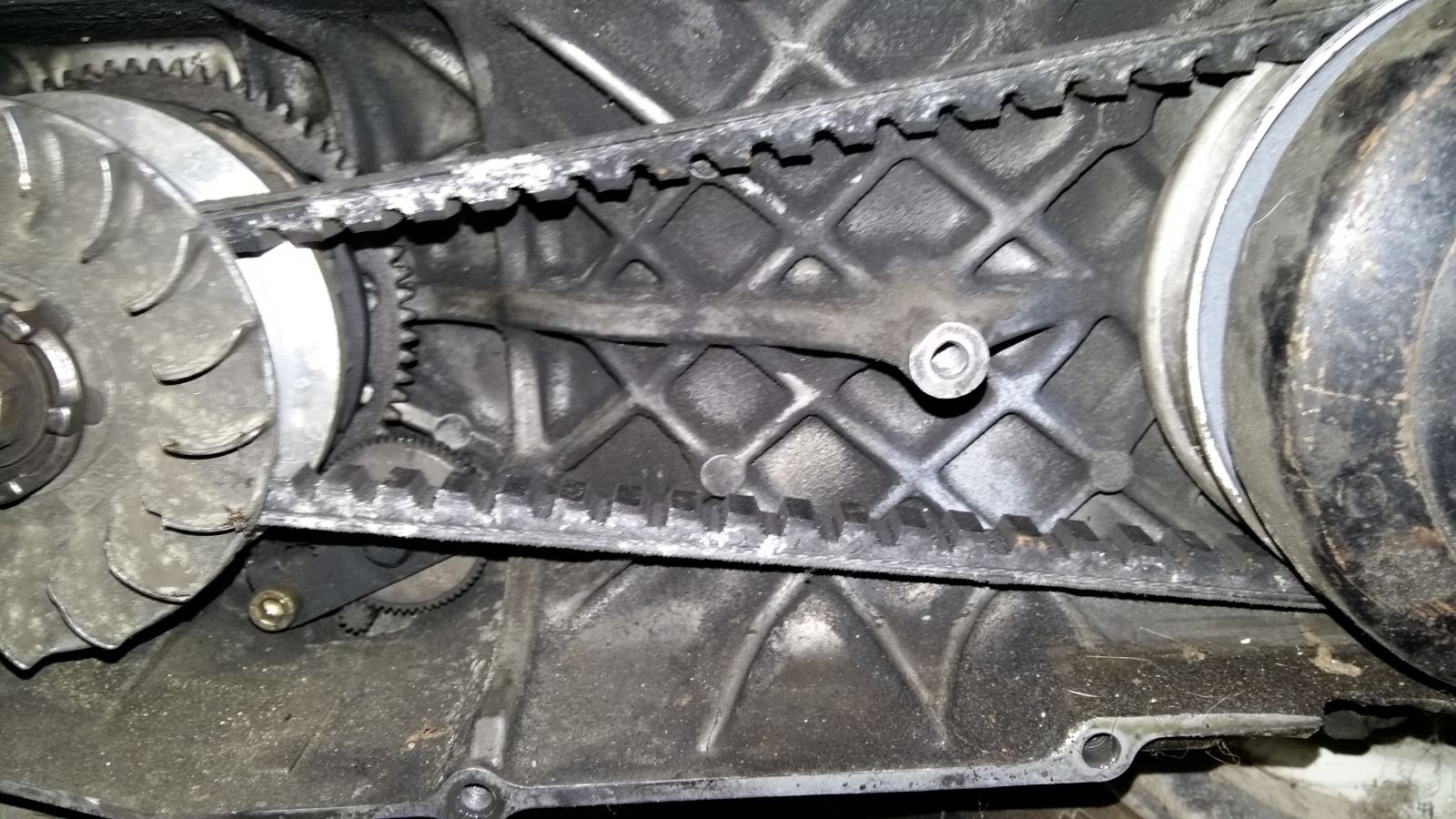

Photo 1: Coup d’œil à la courroie qui d'après moi, est encore en bon état. Elle n'est pas neuve c'est sûr mais je pense qu'elle est encore capable de tenir largement 1000km. Aucune déchirure et seulement un peu d'usure niveau des "dents" (ou cran je sais pas comment on appelle ça).
20160102_163252.thumb.jpg.b77b41ac29fdbf

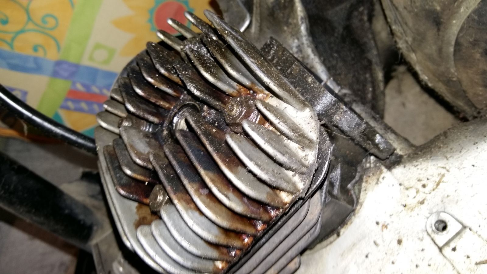

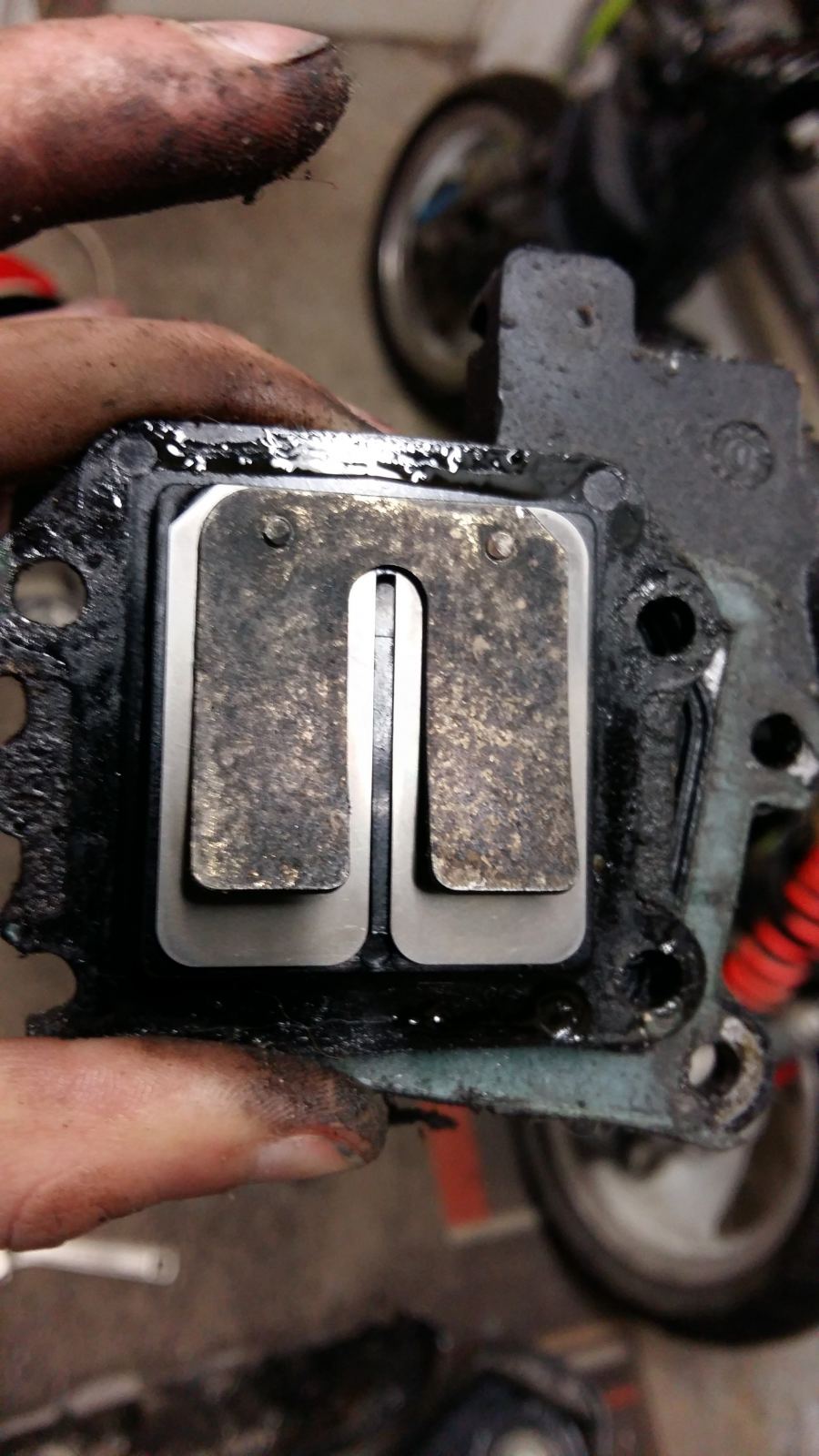

Photo 2 et 3: Ensuite, j'ai démonté rapidement les clapets pour les vérifier aussi. Résultat: nickel :) On dirait presque des nouveaux, pas cassé ni fissuré et ils s'ouvrent encore. Seulement un peu de crasse et un des trous pour passer la vis est cassé mais c'est pas très grave !
20160102_163039.thumb.jpg.e494e16f6219b820160102_163104.thumb.jpg.534ce0d1e37aa7

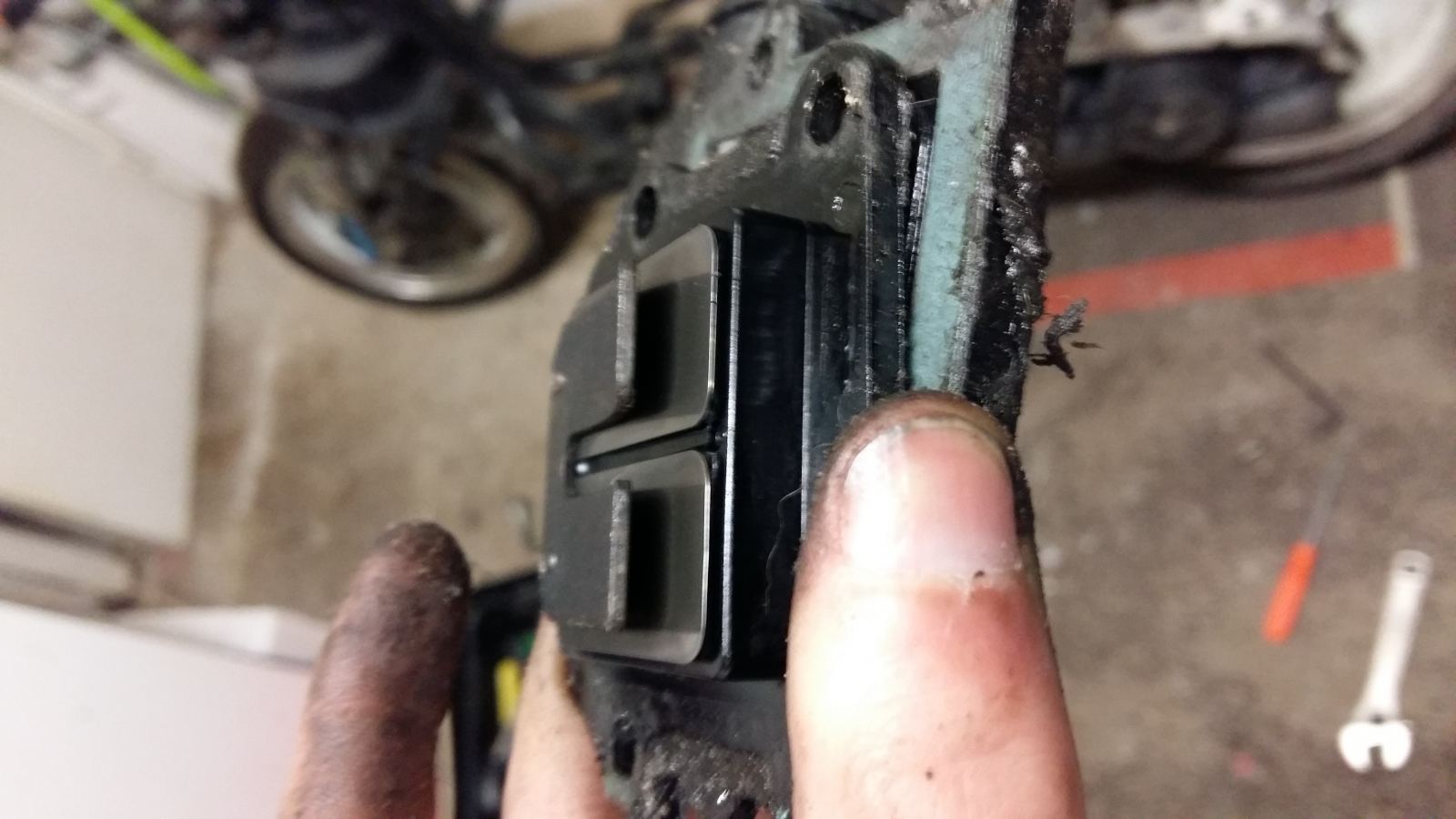

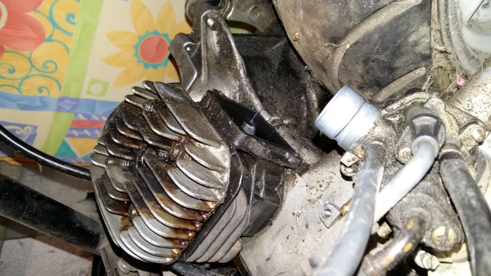

Photo 4 et 5: Bon maintenant on va passer au pire .. La culasse a prit cher et je ne m'y attendais pas du tout. A vrai dire, j'ai du mal à comprendre pourquoi elle est dans cet état là ... Pensez-vous qu'il est indispensable de la changer ou alors elle fera encore bien son taff ?
20160102_163220.thumb.jpg.22ad9de73cb89d20160102_163231.thumb.jpg.1d98f575d485ab

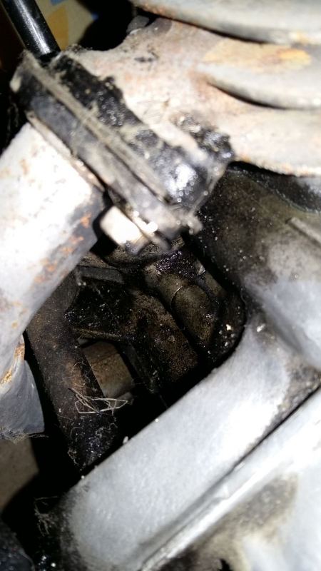

Photo 6: J'ai toujours eu une perte au niveau du pot (la connexion entre le pot et le cylindre), logiquement ça viendrait du joint sauf qu'il a déjà été changé et ça n'a jamais réglé le problème .. Du coup, ben c'est très loin d'être propre à cet endroit là ..
20160102_171125.thumb.jpg.ea12285f29208c

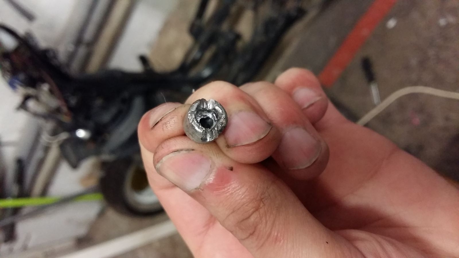

Photo 7: J'ai la vis qui tient le kick qui avait sa tête cassée. Du coup, j'ai galéré comme pas possible pour la sortir car je n'ai pas d’extracteur de vis et c'était la première fois que ça m'arrivait. Une perceuse et un tournevis plat m'ont suffit à la sortir ^^ ça m'aura prit une heure quand même juste pour ça lol
20160102_175117.thumb.jpg.c181e7245437cd

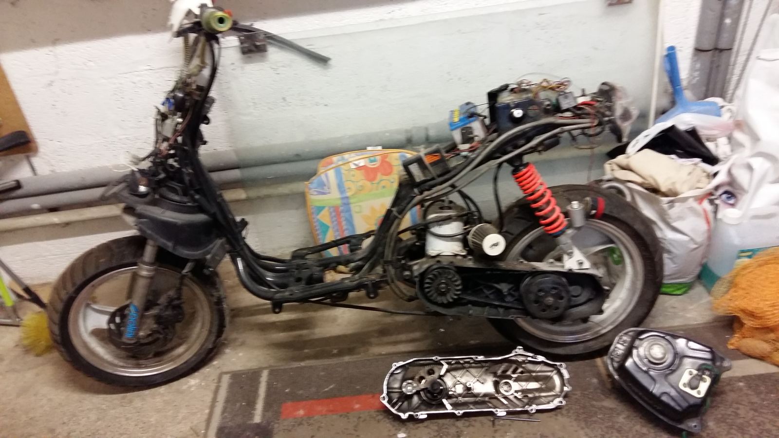

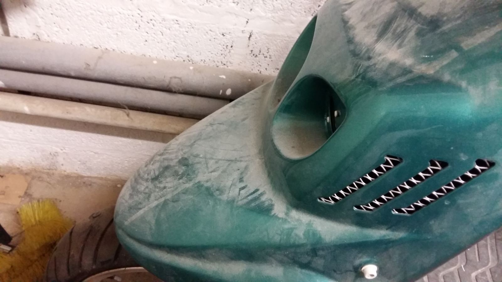

Photo 8 et 9: Et pour le plaisir, une petite photo d'une vue générale du scoot, en partie démonté et une autre pour vous montrer la couche de poussière :P
20160102_155617.thumb.jpg.b34f29801a0b8820160102_120149.thumb.jpg.6ea549a59e5001

Le 31/12/2015 at 16:11, WeedMaax a dit :
Hey pas mal la couleur elle ressemble pas mal a la mienne d'ailleurs! lol
Donc déjà tu a une belle fuite a la culasse !
 -Soit mal serrer (pas en croix et pas assez)
-Soit le joint de culasse et HS!
-Soit la culasse et pas plane (il faudra faire le plan de joint, on t'expliqueras..)
-Soit la bougie était mal serrer et sa fuyait
Dans tous les cas c'est réparable ! contrôle bien le filetage de bougie (met une bougie pour contrôlé le filetage) , et tu passe un bon coup d'essence pour bien la dégraisser ou nettoyant frein/moteur..
Soulagé de cette réponse, je ne vais pas devoir la changer donc ^^ Mais il n'a pas roulé depuis tout ce temps, et elle était propre avant :/ étant donné que j'ai vu de la rouille, j'ai eu peur pour elle :P probablement la bougie .. c'est difficile sans clé à bougie x) le joint de culasse c'est possible aussi et qu'elle soit mal serrée .. j'en doute mais ça reste possible.
Elle n'est pas plane ? A moins qu'elle se soit déformée toute seule sous l'effet du froid (en hiver) ça m'étonnerait fortement que ce soit ça ..
Je nettoie à l'essence, en général ça marche bien, suffit d'ajouter un peu d'huile de coude ^^
