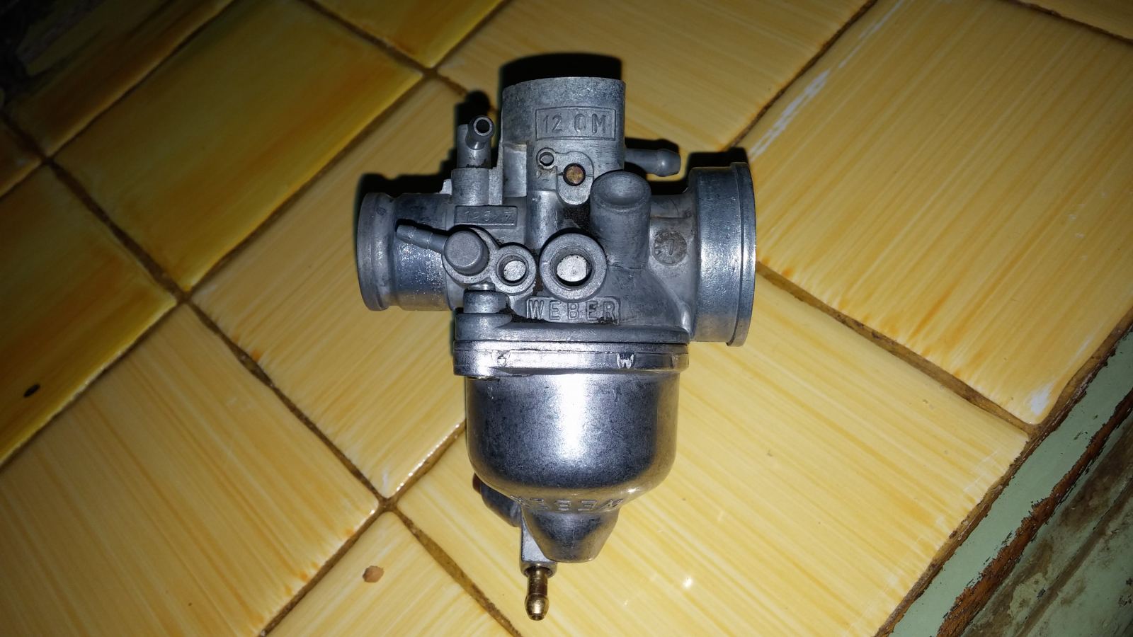

blaz-ben Posté(e) le 7 janvier 2016 Signaler Partager Posté(e) le 7 janvier 2016 Bonjour, j'ai changé de pot, j'ai mis un pot sito plus neuf http://www.easyparts.fr/Pot-SITO-Plus-LX-50-2T-06--ET2_%28Pots-Sito%29-p6706153.html (j'ai enlever la bride car sur mon ancien pot en était enlever) et j'ai moins de patate au démarrage et en cote on n'a l’impression qu'il s'étouffe, j'ai changé les galets d'origine par des galets doppler 16x13 7,5gr pour voir toujours pareil peut-être que je dois encore allégé les galets 7 gr voir 6,5gr ? https://www.la-becanerie.com/scooter/moteur/galets/galets-doppler-x6-dimensions1.html configuration avant et après le nouveau pot : carburateur weber de 12 om avec gicleur de 76 ressort de poussée jaune Je viens de peser les galets que j'ai enlever 41gr les 6 usés donc je pense que c'était des 42gr les 6 donc 7gr à l'unité Je pense donc qu'il faut que j’achète des 6,5 gr voir 6 gr ... Lien vers le commentaire Partager sur d’autres sites More sharing options...

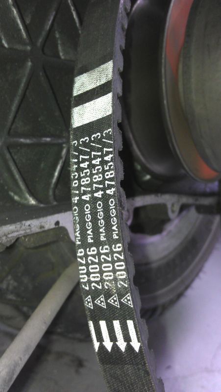

blaz-ben Posté(e) le 17 janvier 2016 Auteur Signaler Partager Posté(e) le 17 janvier 2016 Pour mon problème d’accélération, c'est peut-être la courroie. Voici plusieurs modèle, lequel me conseillez-vous ? http://www.scooter-center.com/fr/Vespa_Moderne/category/V_PIAGGIO_ET2/Vespa+ET2+1999/Transmission/Courroies?match=CAT_ANTRIEB_KEILRIEMEN Il y a plusieurs tailles: (724 x 17.5 mm) et (725 x 17.3 mm) Mon modèle actuelle: Lien vers le commentaire Partager sur d’autres sites More sharing options...

blaz-ben Posté(e) le 18 janvier 2016 Auteur Signaler Partager Posté(e) le 18 janvier 2016 Ce matin j'ai nettoyer mon carburateur 12 weber, j'ai régler ma vis de richesse à 1 tour 1/2 au de 2 tours 1/2 c'est mieux, prend de suite les tours. Lien vers le commentaire Partager sur d’autres sites More sharing options...

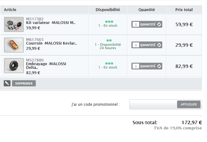

blaz-ben Posté(e) le 19 janvier 2016 Auteur Signaler Partager Posté(e) le 19 janvier 2016 C encore moi, pour régler mon problème que pensez-vous de cet configuration: C quoi la différence entre des variateur avec des galets taille 16x13 et variateur avec des galets taille 19x15.5 ? Lien vers le commentaire Partager sur d’autres sites More sharing options...
ninodu10150 Posté(e) le 20 janvier 2016 Signaler Partager Posté(e) le 20 janvier 2016 Pour ton trou au démarrage verifie que tu as la petite rondelle devant le canon du variateur pour pas que ta courroie se retrouve ecrasé au démarrage. Sinon tu peux durcir un petit peu ton embrayage, des ressorts d' embrayage +15 si tu trouve ou remettre des origines neuf peut être que les tiens sont fatigués. L' embrayage malossi te servira pas à grand chose avec une configuration tout d' origine, tout comme le variateur malossi, le variateur Tnt racing est déjà très bien. À la rigueur prends toi un embrayage allégée premier prix genre motoforce ou carenzi, ça améliorera ton départ. j' ai le motoforce il est très bien et payé 30e. Une courroie neuve oui prends. Et pour les galets généralement les 19×15,5 sont sur des varios grandes plages et s' use moins vite que des galets de variateur petite plage. Lien vers le commentaire Partager sur d’autres sites More sharing options...
blaz-ben Posté(e) le 20 janvier 2016 Auteur Signaler Partager Posté(e) le 20 janvier 2016 il y a 49 minutes, ninodu10150 a dit : Pour ton trou au démarrage verifie que tu as la petite rondelle devant le canon du variateur pour pas que ta courroie se retrouve ecrasé au démarrage. Sinon tu peux durcir un petit peu ton embrayage, des ressorts d' embrayage +15 si tu trouve ou remettre des origines neuf peut être que les tiens sont fatigués. L' embrayage malossi te servira pas à grand chose avec une configuration tout d' origine, tout comme le variateur malossi, le variateur Tnt racing est déjà très bien. À la rigueur prends toi un embrayage allégée premier prix genre motoforce ou carenzi, ça améliorera ton départ. j' ai le motoforce il est très bien et payé 30e. Une courroie neuve oui prends. Et pour les galets généralement les 19×15,5 sont sur des varios grandes plages et s' use moins vite que des galets de variateur petite plage. Merci pour l'info mon variateur Tnt racing c du 16x13mm petite plage, tu pense que sur mon Vespa et2 50cc je peux mettre un variateur grandes plages 19x15.5mm et pour la courroie la tailles doit être différente ? Lien vers le commentaire Partager sur d’autres sites More sharing options...

blaz-ben Posté(e) le 20 janvier 2016 Auteur Signaler Partager Posté(e) le 20 janvier 2016 il y a 37 minutes, ninodu10150 a dit : sûrement que tu dois pouvoir, faut voir qu' elle marque font du grande plage pour vespa. Mais pourquoi ne pas prendre direct un échappement sport ? Un variateur grande plage beaucoup vont te le déconseiller sur origine, perso j' ai toujours mis des varios grandes plages même en origine tu y gagne en allonge par rapport à un petite plage ( testé sur keeway et trekker ) . Kit variateur -MALOSSI Multivar 2000- Piaggio 50 cc (depuis 1998) avec 19x15,5mm roller http://www.scooter-center.com/fr/product/M519019/Kit+variateur+MALOSSI+Multivar+2000+Piaggio+50+cc+depuis+1998+avec+19x155mm+roller?meta=M519019*scd_ALL_fr*s1834173199120*MALOSSI%20Multivar%202000*5*5*1*16 Modéle compatible pour et2 au dessus de 1998 le mien est de 1997 c la version en dessous. Et pour la courroie: Courroie -MALOSSI Kevlar (724x17,5mm)- Piaggio 50 cc (jusqu'à 1998) carter court c bon ? Lien vers le commentaire Partager sur d’autres sites More sharing options...
ninodu10150 Posté(e) le 20 janvier 2016 Signaler Partager Posté(e) le 20 janvier 2016 la courroie c' est bon mais encore une fois pourquoi prendre la plus cher ? et le variateur si ce n' est pas pour ton modèle de 1997 ce ne sera pas bon je pensse ton variateur est très bien pourquoi tu veux à tout prix changer ? Lien vers le commentaire Partager sur d’autres sites More sharing options...

blaz-ben Posté(e) le 24 janvier 2016 Auteur Signaler Partager Posté(e) le 24 janvier 2016 Re j'ai vu ce test: en attendant pour ma courroie je vais la changer mais le problème quel son les vrai dimensions 732x18.5 ou 725x17.5 sachant que mon modèle de vespa et un et2 de 1997 avec un variateur petite plage ? Lien vers le commentaire Partager sur d’autres sites More sharing options...
