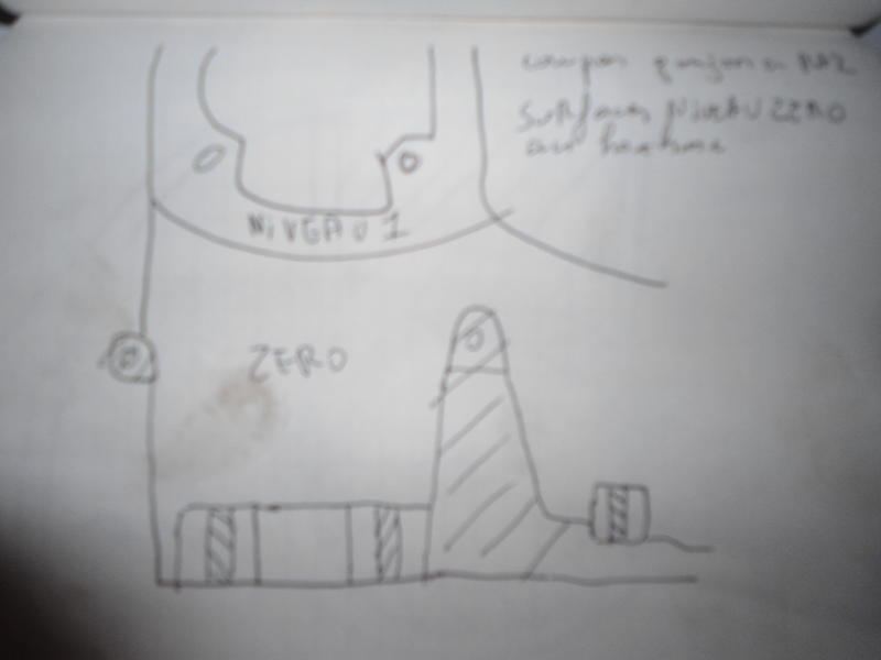

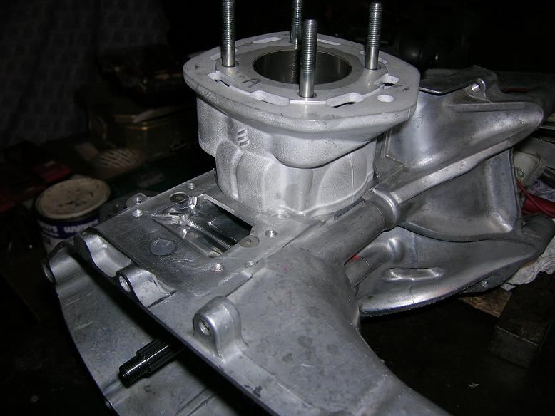

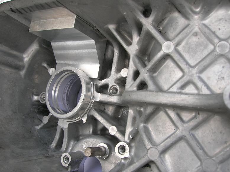

jimmy@ Posté(e) le 5 novembre 2017 Signaler Posté(e) le 5 novembre 2017 t'inquiète pour ça , j'ai plein de plans , tof et j'ai longement discuter avec 2 mec sur le forum mxs qui l'on fait , c'est d'ailleurs eux qui m'on refiler tout ça en expliquant bien. un pti appecus en exclu , tu ne les trouvera nul par et j'en ai d'autre , comme pour passer le lc un cylindre de booster , ça c'est encore mieux.
nathan 2917 Posté(e) le 5 novembre 2017 Auteur Signaler Posté(e) le 5 novembre 2017 il y a 9 minutes, jimmy@ a dit : t'inquiète pour ça , j'ai plein de plans , tof et j'ai longement discuter avec 2 mec sur le forum mxs qui l'on fait , c'est d'ailleurs eux qui m'on refiler tout ça en expliquant bien. un pti appecus en exclu , tu ne les trouvera nul par et j'en ai d'autre , comme pour passer le lc un cylindre de booster , ça c'est encore mieux. mais comment tu vas t y prendre pour faire l admi ? j'ai vue une vidéo faut couper les aillette c'est un merdier

jimmy@ Posté(e) le 5 novembre 2017 Signaler Posté(e) le 5 novembre 2017 il y a 1 minute, nathan 2917 a dit : mais comment tu vas t y prendre pour faire l admi ? j'ai vue une vidéo faut couper les aillette c'est un merdier pour faire le cylindre de booster en lc , ouai faut savoir souder l'alu ou connaitre un soudeur un tourneur , un merdier si t'est pas equiper ou soutenu . pour le kit de nitro comme tu vois , rien d'insurmontable .y a rien de souder.

jimmy@ Posté(e) le 5 novembre 2017 Signaler Posté(e) le 5 novembre 2017 il y a 1 minute, nathan 2917 a dit : un jour j y ai penser aussi ( je dirais pas a quel endroit j'ai penser a ca juste que c'est la qu on reflechit le plus) et je me suis dit tu fou un kit de boost sur un Minarelli h tu fou deux carburateur mais a voir comment ca tourne pour ton admi laterale faut juste une cale qui est vise ? ouai . mais faut pas se loupé a l'endroit ou tu fait ton transfere . on de vieux carter ... je veux juste faire croire que c'est un moteur peugeot v

nathan 2917 Posté(e) le 5 novembre 2017 Auteur Signaler Posté(e) le 5 novembre 2017 il y a 1 minute, jimmy@ a dit : ouai . mais faut pas se loupé a l'endroit ou tu fait ton transfere . on de vieux carter ... je veux juste faire croire que c'est un moteur peugeot v ouai faut tout calcule avant la pente etc

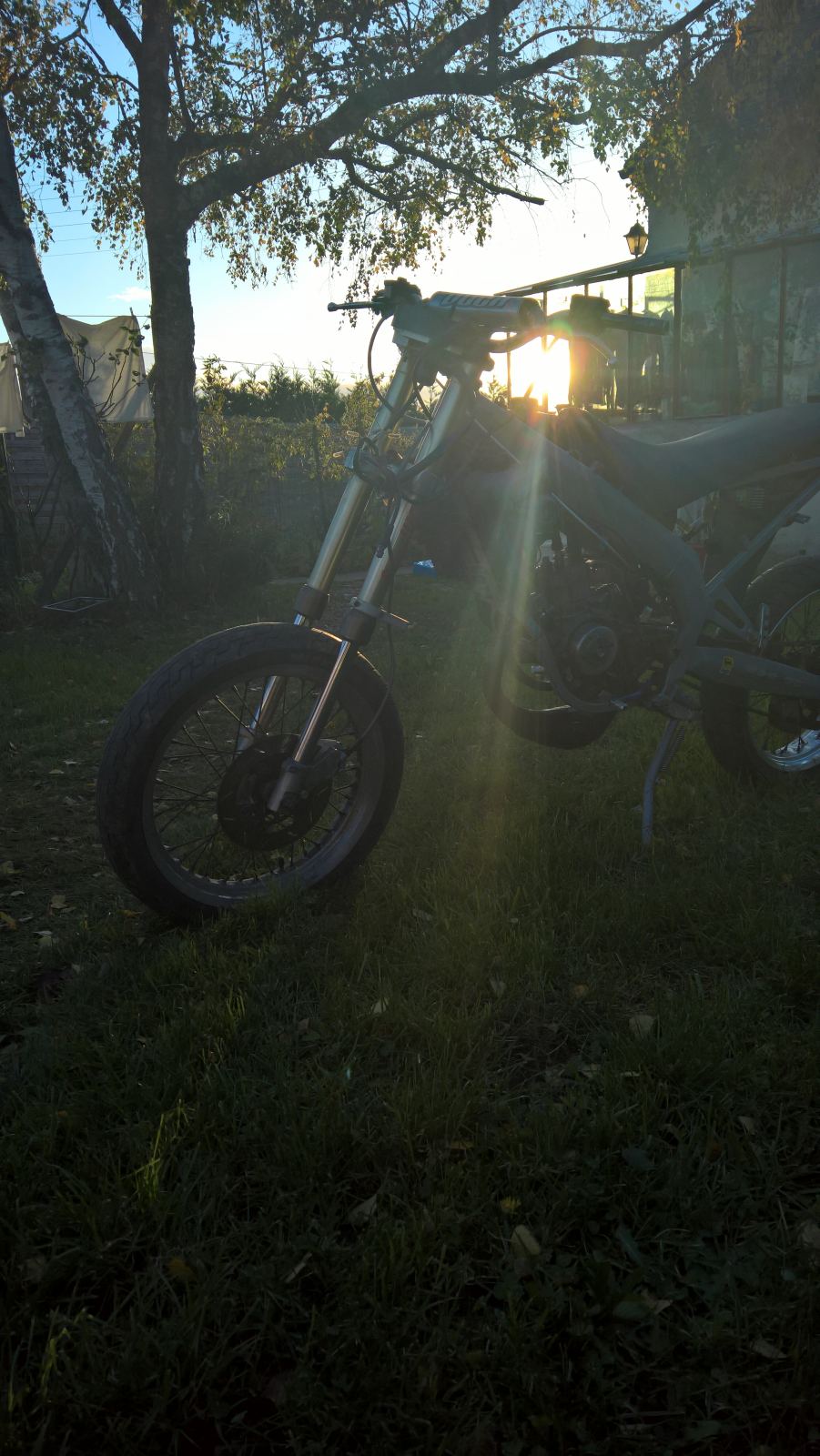

nathan 2917 Posté(e) le 16 novembre 2017 Auteur Signaler Posté(e) le 16 novembre 2017 elle est vivante mais pas sur roue ( même le cornet veut pas de cette moto ) 1
