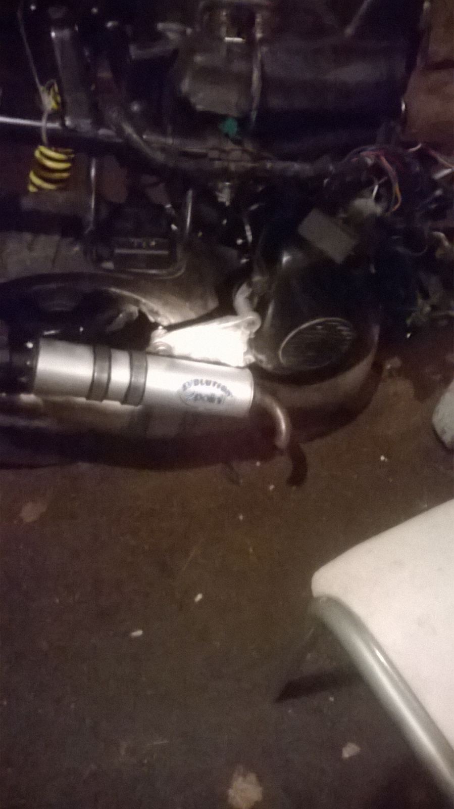

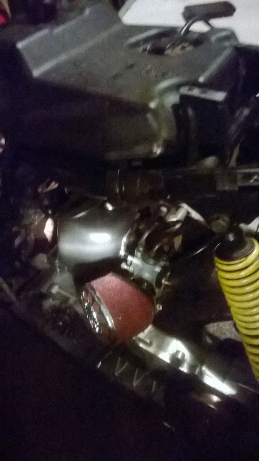

nathan 2917 Posté(e) le 31 janvier 2016 Auteur Signaler Posté(e) le 31 janvier 2016 bloc remonter sur le cadre maintenant c'est la béquille qui fait chier une btr énorme même ma plus grosse clé nage dedans

nathan 2917 Posté(e) le 31 janvier 2016 Auteur Signaler Posté(e) le 31 janvier 2016 bon ba j'ai paumé un truc du frein mdr mais le scooter est remonté sur ces deux roues
