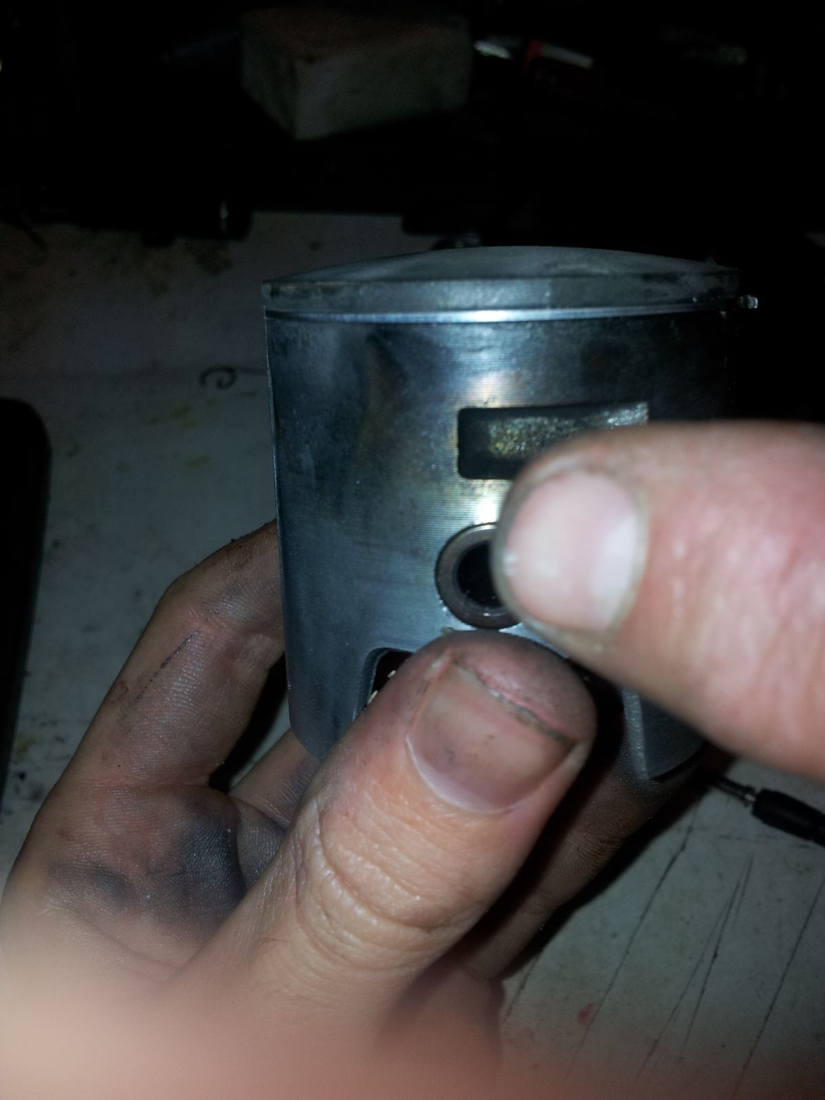

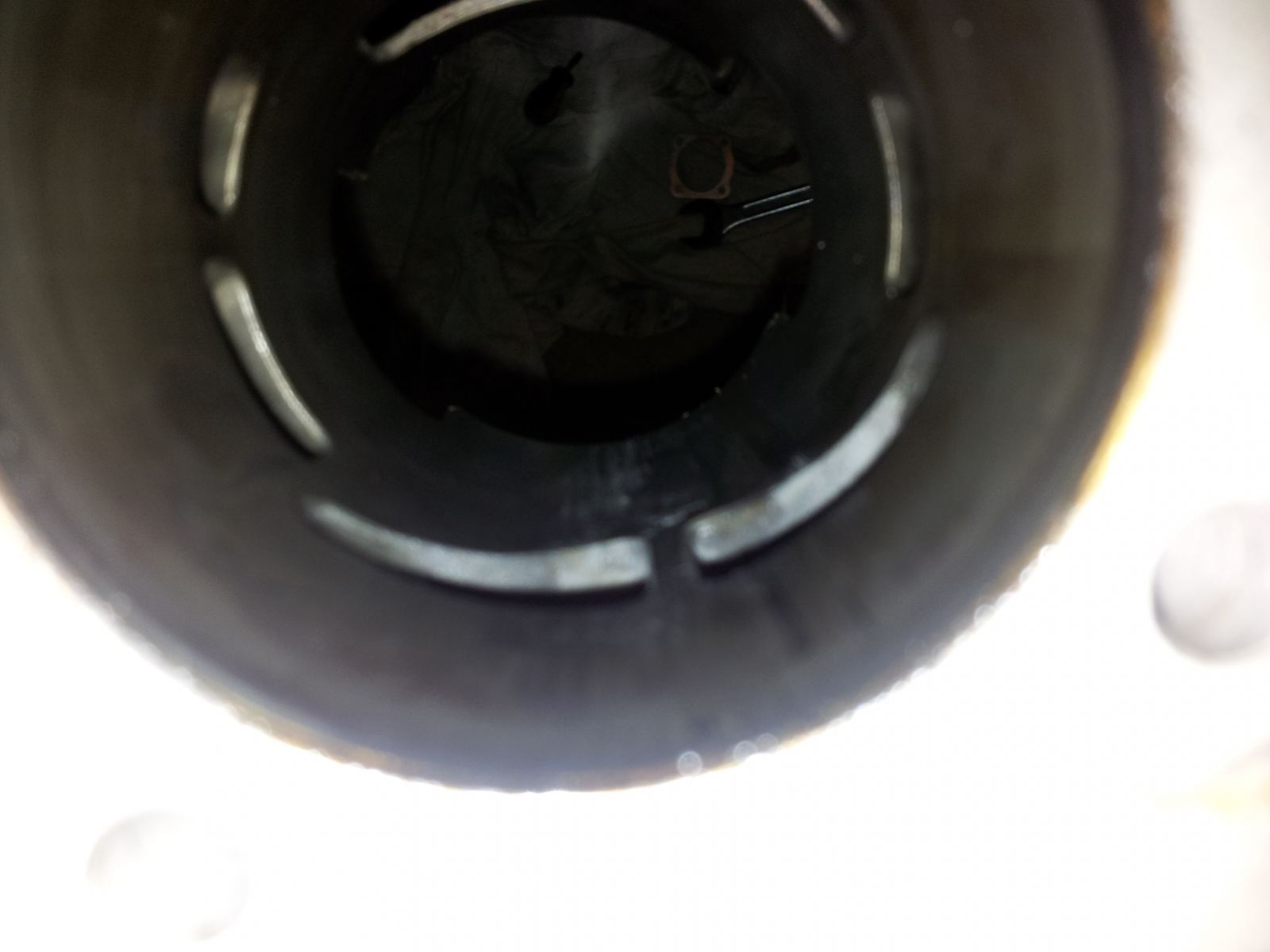

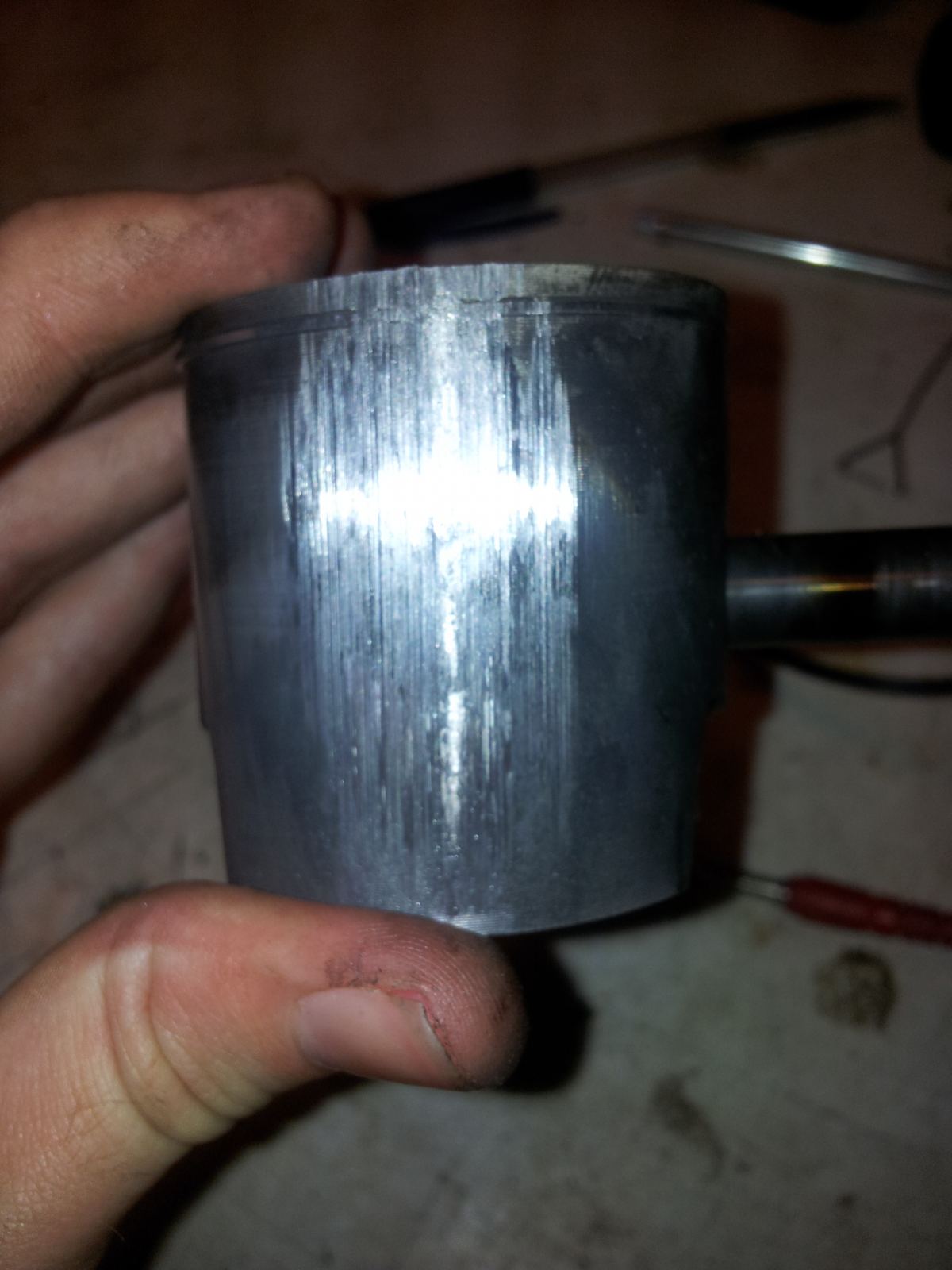

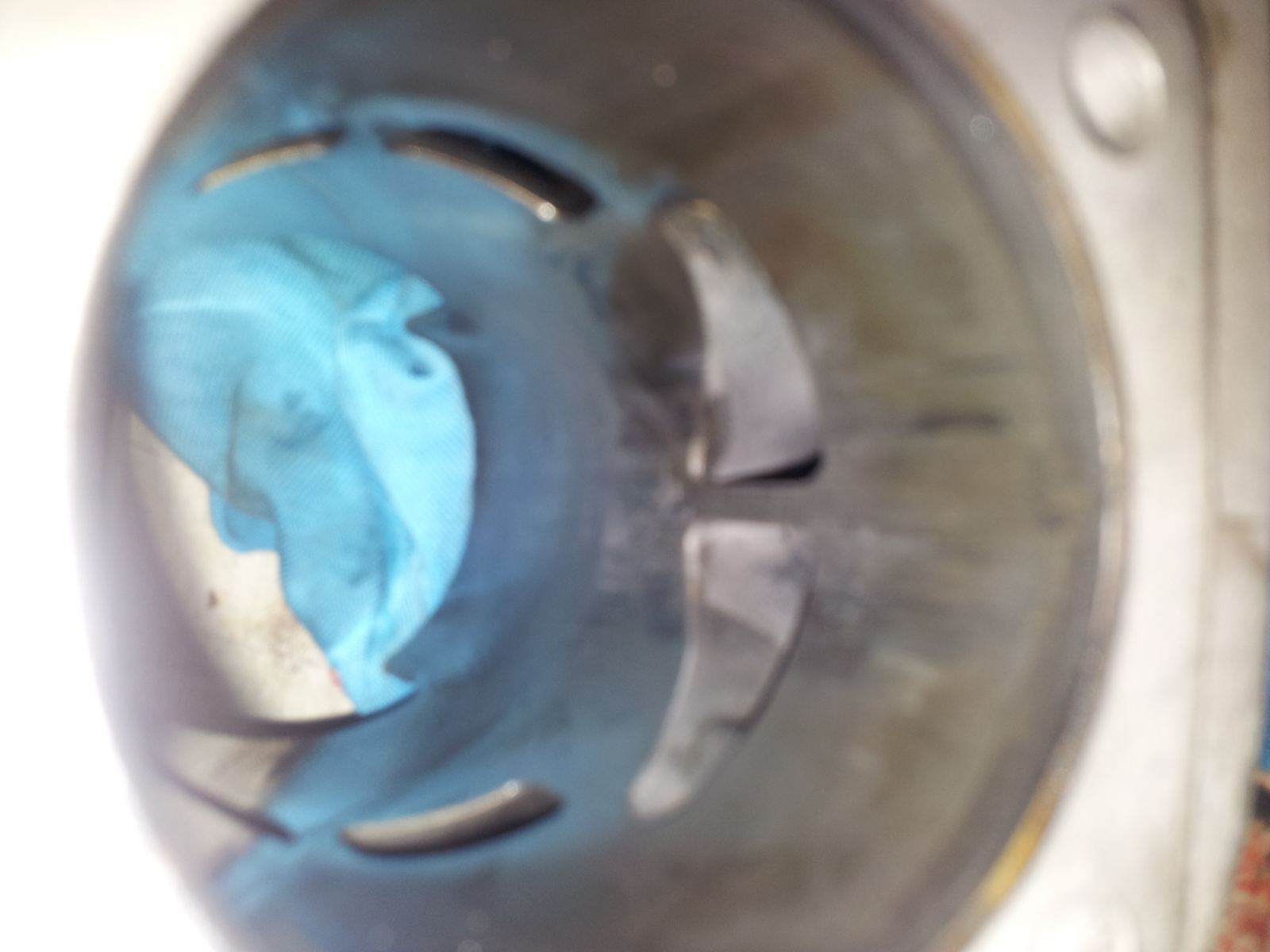

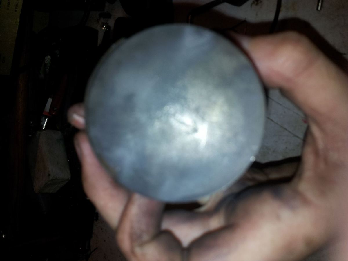

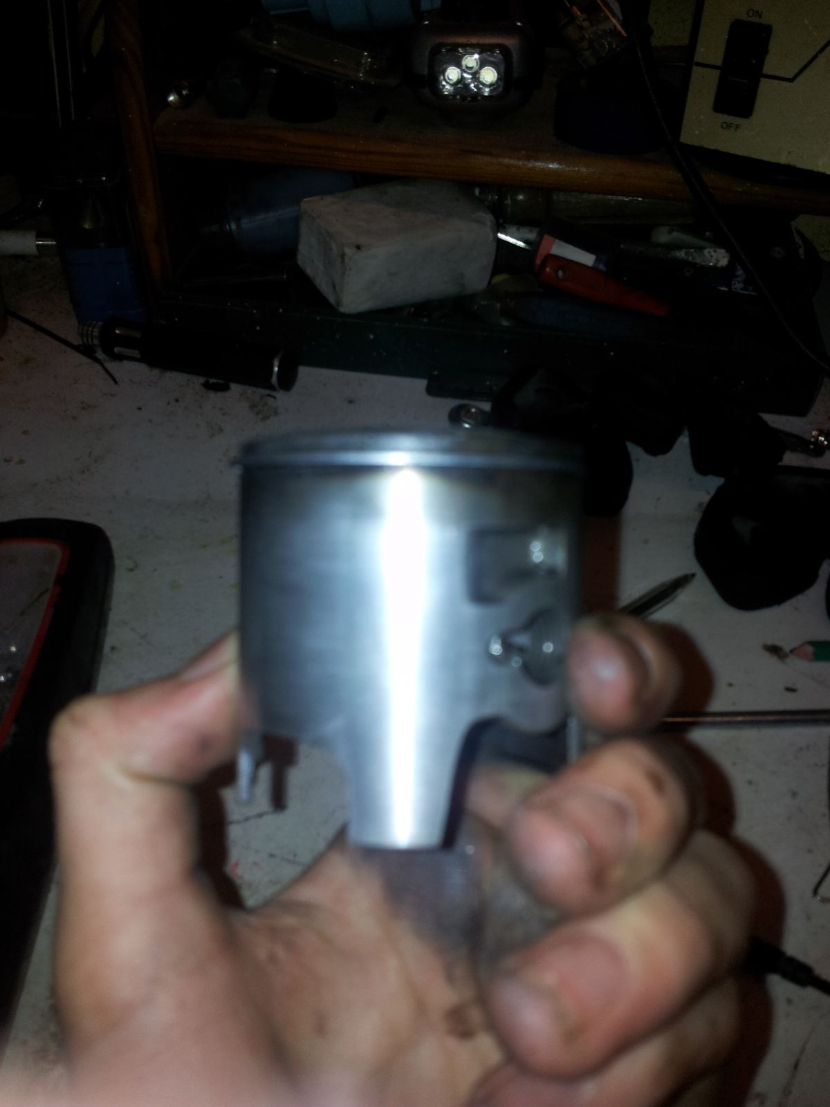

Genosia Posté(e) le 8 février 2016 Auteur Signaler Posté(e) le 8 février 2016 RIP LE AIRSAL Premier diagnostic il y a 3 cotés differents sur le piston, un coté noir marron,le coté avec les raillures il y a une grosse très profonde au centre (certainement un morceaux de sergment),et un autre coté intacte,le dessus normal à vos hypothèses !

Genosia Posté(e) le 8 février 2016 Auteur Signaler Posté(e) le 8 février 2016 En tout cas il y a quelque chose qui est forcément passé sois segments sois autre chose car vu la profondeur de la raillure du centre Le plus important c'est que mon vilebrequin à 200 balles n'a rien le moteur coute 80 euro

Leesion Posté(e) le 8 février 2016 Signaler Posté(e) le 8 février 2016 Les rayures sont côté échappement seulement ? C'était quoi le pot avec ce kit?
Genosia Posté(e) le 8 février 2016 Auteur Signaler Posté(e) le 8 février 2016 Yasuni R il y a que des raillures coté pot
tomMpower Posté(e) le 8 février 2016 Signaler Posté(e) le 8 février 2016 (modifié) Surchauffe tipic .... Donc soit -mauvaise huiles -Prise d'air qu'il la du coup fait tourner trop pauvre! -Soit cache cylindre mal mis (ou découpé...) Peut être un peu des 3 qui sait! Vérifie si il n'y a pas des résidu d'alu qui sont dans le bas moteur ! Et vérifie l'étanchéité joint spy,pâte a joint etcc Modifié le 8 février 2016 par tomMpower 1

dada65 Posté(e) le 9 février 2016 Signaler Posté(e) le 9 février 2016 Vu ton piston t'a eu un manque de graissage. ..
Genosia Posté(e) le 9 février 2016 Auteur Signaler Posté(e) le 9 février 2016 J'ai poncer un peu le cache cylindre coté échappement car il rentrait pas,prise d'air ça ce pourrait mais j'ai jamais trouver ou,pour le graissage j'ai quand même le mélange plus la pompe à huile qu'on a bien purgé au remontage.. Va falloir que je change de carburateur+pipe et pâte à joint c'est sur la pipe et carters du vilebrequin ça m'emmerde parce que du coup faut que je rachette un autre et j'ai peur qu'il refasse pareil,il tournait si bien
