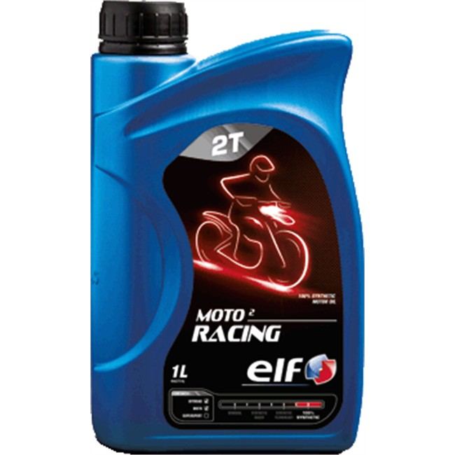

il y a 46 minutes, Jacques1974 a dit :
la quel de elf celle la 438949.jpg.0e2c57c565da5f580eba6892ed473
Oui

il y a 5 heures, nathan 2917 a dit :
justement elle va encrasser et faire chauffer
La elf que vous avez citée elle passe en version semi synthese pour un 70 alu sport ?
