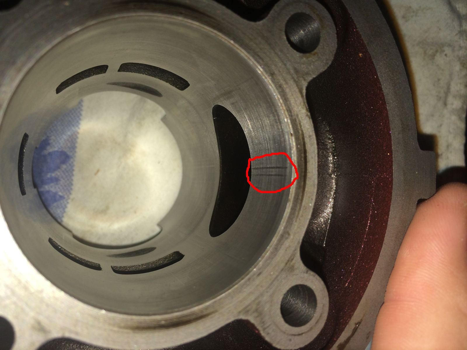

il y a 10 heures, jimmy10 a dit :
c'est pas du niquasil , il a juste passé un coup de rodoir , et il a oublier 2 petite raillure
IMG_1541.JPG.e713587d0d7573ab52c2fa5ae2e
ces deux trace pas rayures quand on pas le dois il y a rien :)
il y a 10 heures, Jacques1974 a dit :
ho c'est pas méchant .la si tu veux l'avoir nikel c'est réalésage totale et piston plus gros .
normal il a été déglacé :P
il y a 7 heures, jimo37 a dit :
y a pas de glacage à faire la dessus après le réalésage?ou le rodoir?
il a été déglacer pas besoin de le réaléser :P
il y a 6 heures, Bubulle a dit :
Si il y a un produit, c'est pas du vrai traitement nickasil mais plutôt un produit ''effet nickasil'' ou ''a base de nickasil''...
je pence oui parce que ces un petit garage :)
il y a 2 minutes, Jacques1974 a dit :
mes bof font de la compète le plus vieux depuis 20 ans  je connait la music mdr
a ok ;) bref pour sa qu'on vois plus les trace je trouve qu'il a fait du bon boulot ;)  on pert rien en puissance ou quoi qu se soit en deglacant un cylindre ?
il y a 6 minutes, sherco2003 a dit :
non , deglacé le cylindre permet de faire de micros raillure pour une bonne lubrifiquation , un cylindre neuf n'est pas glacé .   gaffe que ton piston soit à la bonne cote .
il y a 3 minutes, jimmy10 a dit :
je remonte un piston d'origine aux top rose il il y a aucun jeux avec celui qui a pré sérré mon pote m'a dit que cétait bon je pense que ça doit l'ettre :)
il y a 8 minutes, jimmy10 a dit :
vue qu'on ma conseillez de mettre ma boîte aire sur mon carburateur je pense essayer de le faire mais je vais perdre un peu de puissance ou faut il que je la prépare pour ne pas perdre de puissance ? je ne suis pas sur a 100% mes il me sembke qu'on perd un peu si ta des conseil a propos de sa je veux bien merci ;)
il y a 2 minutes, jimmy10 a dit :
si il des km dans la geule et que ton pote l'as passé au rodoir , un cote B serais plus judicieux .
Une côte A est déjà une côte supérieure donc plutôt côte A en suivant ton raisonnement !
Ce genre de jeu il faut le mesurer pour en être certain
il y a une heure, sherco2003 a dit :
il a que 400 km donc je pence pas avoir besoin d'un plus gros piston :/
il y a une heure, Bubulle a dit :
comment je pourais le mesurer ? :/ j'ai pas l'outil pour :/
enfaîte si j'ai les cale je vais voir sa de-suite avec le vieux piston :)
quand je passe celles de gaucher sa y va juste quand je met celle de droite faut forcer un peu quand je veux la retirer elle soulève un peu le cylindre ;) a ton avis ces bon ? :)
