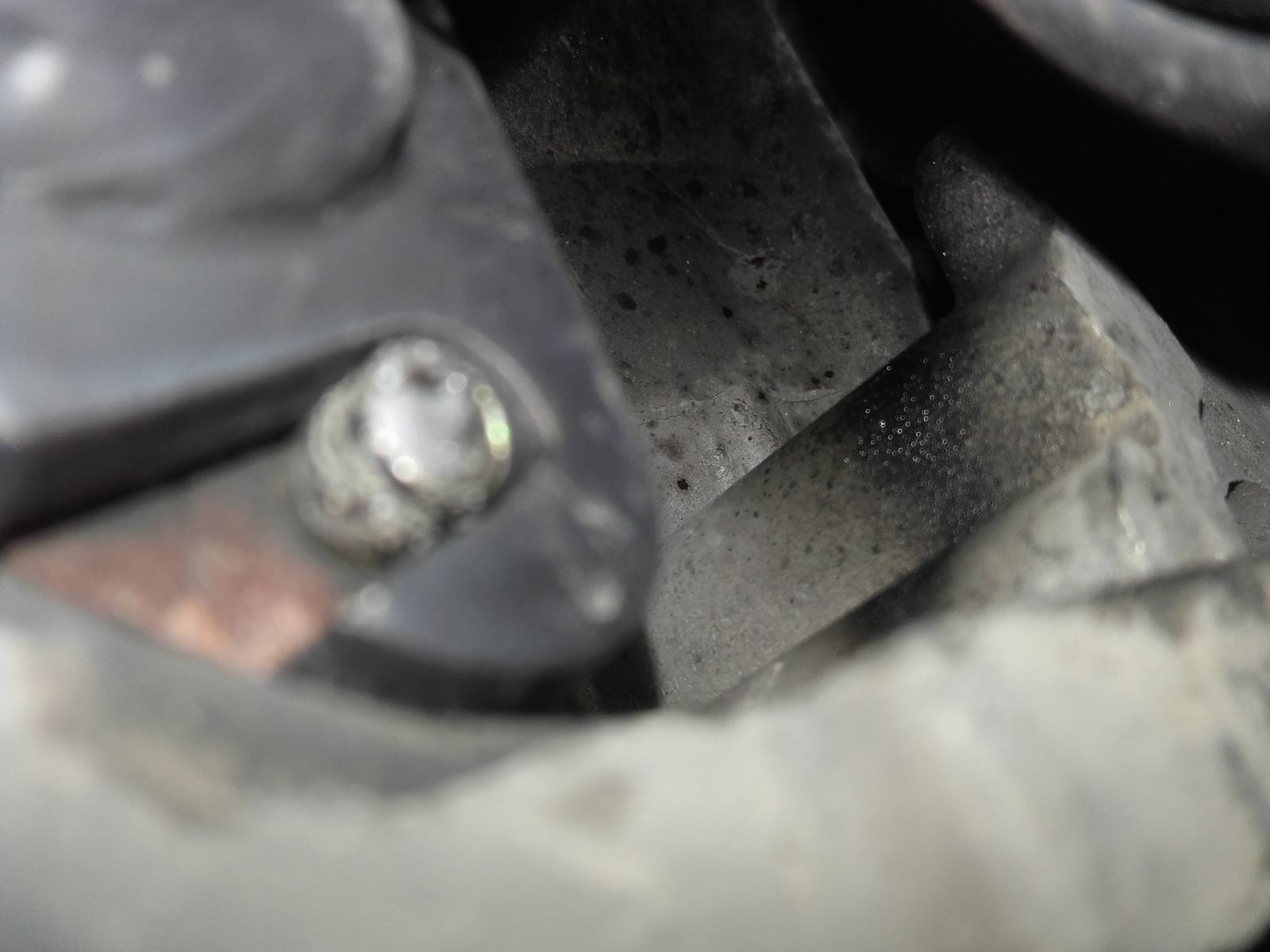

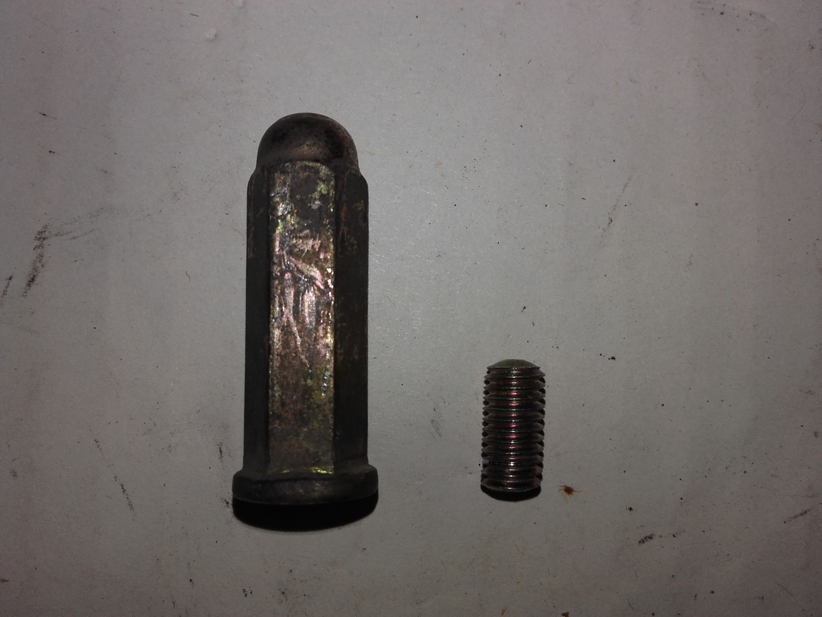

Bonjour, je viens de réussir à sortir le morceau de goujon cassé dans la vis comme on le voir sur cette photo:
20160303_180045.thumb.jpg.1f563ad3cee529

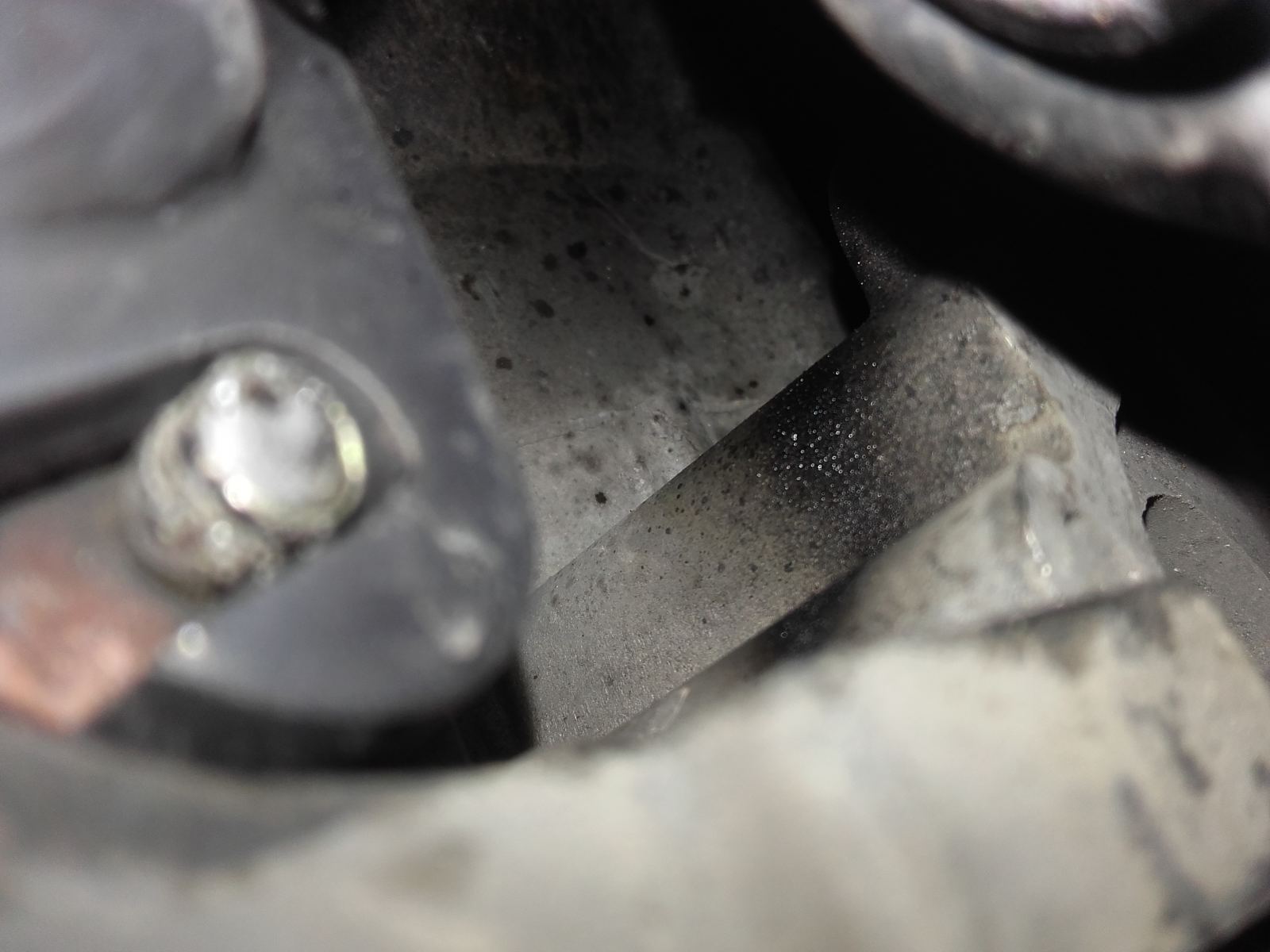

Il me reste plus qu'à enlever le goujon qui sort de 5mm du cylindre:
20160303_180727.thumb.jpg.7a42ee2b737a9b
20160303_180719.thumb.jpg.b177e682898761
Si vous avez des idées en voyant ces photos pour extraire le goujon cassé?
Bonjour, j'ai réussi à dévisser le goujon en enfonçant une douille au marteau dans le goujon et en desserrant avec un cliquet. AgilityFR: C'est mon concessionnaire qui me la fait mais de mémoire il a mis un gicleur 78 (8pts de plus que d'origine)
