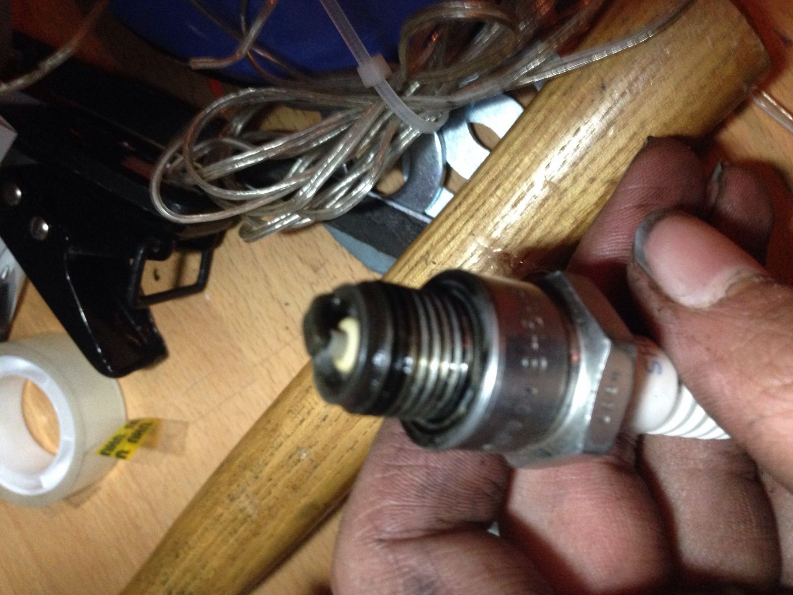

0 Booster mbk Posté(e) le 28 février 2016 Auteur Signaler Posté(e) le 28 février 2016 Jettais dans une cote et j'ai serrez peutetre mauvais réglage ma bougie était grise et javais un pneu a crampon pourton je tournais a la samourail bref ten pence quoi du barikit 70 il y a 1 minute, jeff lee a dit : trouves la cause avant de remonter quoi que ce soit!!!
0 Max Blackbird Posté(e) le 28 février 2016 Signaler Posté(e) le 28 février 2016 si tu ne sais pas régler un carburateur,trouves toi un petit kit 50 alu et fais faire ton réglage chez un pro ca marchera aussi bien qu un 70 fonte 1
0 Booster mbk Posté(e) le 28 février 2016 Auteur Signaler Posté(e) le 28 février 2016 Airsal ses bien tu dis je voudrais prendre le airsal racing il y a 1 minute, jeff lee a dit : si tu ne sais pas régler un carburateur,trouves toi un petit kit 50 alu et fais faire ton réglage chez un pro ca marchera aussi bien qu un 70 fonte voilà ma bougie

0 H4lfg0d_74 Posté(e) le 28 février 2016 Signaler Posté(e) le 28 février 2016 il y a 57 minutes, Booster mbk a dit : Airsal ses bien tu dis je voudrais prendre le airsal racing voilà ma bougie Trop pauvre non?
0 fred82000 Posté(e) le 28 février 2016 Signaler Posté(e) le 28 février 2016 alors déjà ta cause du serrage et du au fait que tu été trop pauvre ensuite que sa sois fonte ou alu les deux se valent un bon kit bien entretenue tiendra dans la longévité tu vas sûrement te dire quesque tu entent par bien entretenue pour moi sa veux dire un bon montage fait dans les règle de l'art un bon réglage carburateur tourné avec de la bonne huile de qualiter bien le faire chauffer avant de partir et pas y tiré comme un fous dedans pour le kit tu as le top per due plus ou dit aussi top rose le Stage6 street race qui et lui aussi très bon avec c'est de kit un carburateur 17,5 suffit avec sa un bon pot yasuni r un variateur Stage6 sport pro un embrayage si tu veux et une courroi tu règle le tout et aura d'assez bonne performance sur la route après si tu veux plus de per alors il te faudra partir sur de lalus la les chois son nombreux aussi mais je te déconseillerais le airsal les finition son pas trop top pour moi
0 ninodu10150 Posté(e) le 28 février 2016 Signaler Posté(e) le 28 février 2016 il y a 10 minutes, H4lfg0d_74 a dit : Trop pauvre non? ou toute neuve... combien de km a ta bougie ? quelle indice ? pour 24e de plus que ton budget il y a le Athena qui a de bonnes critiques et t' y gagneras à tous les niveaux: https://www.altecracing.com/scooter/moteur/cylindres/cylindre-culasse-athena-alu7.html?gclid=CJrm7dXLmssCFZcy0wodEZELEg L' alu si tu l' entretien bien c' est du solide, moins de chance de serrage à froid vu que le piston et le cylindre se dilate casi en même temps, rodage plus rapide (300km) et ça reste du solide (revetement nickasyl) 1
0 Booster mbk Posté(e) le 28 février 2016 Auteur Signaler Posté(e) le 28 février 2016 il y a une heure, fred82000 a dit : alors déjà ta cause du serrage et du au fait que tu été trop pauvre ensuite que sa sois fonte ou alu les deux se valent un bon kit bien entretenue tiendra dans la longévité tu vas sûrement te dire quesque tu entent par bien entretenue pour moi sa veux dire un bon montage fait dans les règle de l'art un bon réglage carburateur tourné avec de la bonne huile de qualiter bien le faire chauffer avant de partir et pas y tiré comme un fous dedans pour le kit tu as le top per due plus ou dit aussi top rose le Stage6 street race qui et lui aussi très bon avec c'est de kit un carburateur 17,5 suffit avec sa un bon pot yasuni r un variateur Stage6 sport pro un embrayage si tu veux et une courroi tu règle le tout et aura d'assez bonne performance sur la route après si tu veux plus de per alors il te faudra partir sur de lalus la les chois son nombreux aussi mais je te déconseillerais le airsal les finition son pas trop top pour moi il y a une heure, ninodu10150 a dit : ou toute neuve... combien de km a ta bougie ? quelle indice ? pour 24e de plus que ton budget il y a le Athena qui a de bonnes critiques et t' y gagneras à tous les niveaux: https://www.altecracing.com/scooter/moteur/cylindres/cylindre-culasse-athena-alu7.html?gclid=CJrm7dXLmssCFZcy0wodEZELEg L' alu si tu l' entretien bien c' est du solide, moins de chance de serrage à froid vu que le piston et le cylindre se dilate casi en même temps, rodage plus rapide (300km) et ça reste du solide (revetement nickasyl) Ok merci et pourier vous me dire quoi comme boîte de gicleur un peu pres
