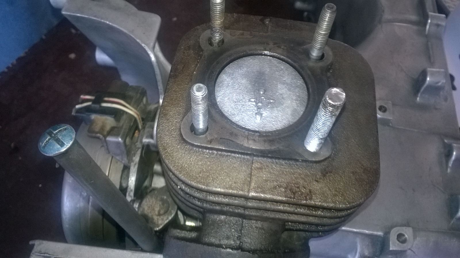

Bonjour en voulant remonter mon cylindre et ma culasse sur mon spirit j'ai 3 goujon qui sont nickel et en voulant visser un des ecrou sur un goujon j'ai remarquer qu'il ne serrer pas et qu'il remonter si je visser encore.. comment faire pour refaire sa car on m'a dit de refaire une filetage au taro mais je n'est vraiment pas envie d'enlever le bloc moteur..

enlever que le cylindre ça va :P je les déjà fait et j'ai essayé de le resserais mais impossible il remonte et unautre ne fonctionne pas non plus..
Ça m'est arrivé il y a peu! Et mon goujon était casser à raz du bloc moteur ! J'ai été obligé de tout démonter et de refaire taroder le filetage !
Mais toi , tu arrives à serrer le boulon, donc essaie d'extraire le goujon et de le remplacer , sinon tu es bon pour la même que moi !
Ou si tu es équiper , très précis , et que tu l'as déjà fais ! Tu peux te procurer un extracteur , mais c'est hyper galère si tu maitrise pas

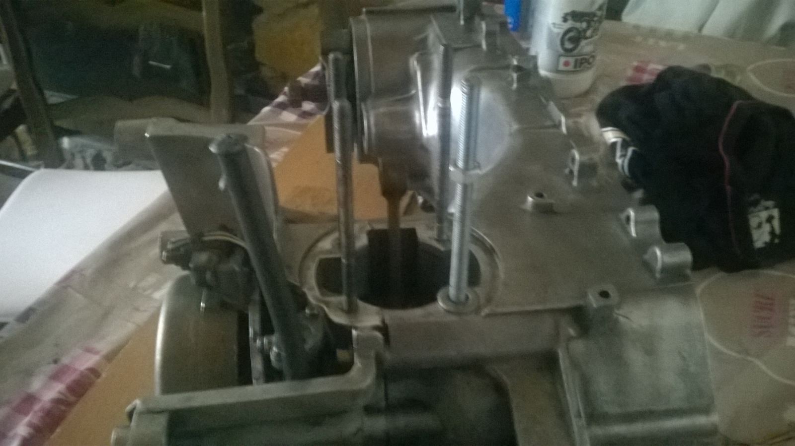

j'ai essayé avec un autre goujon c'est le trou dans le bat moteur qui et carrément foirer , donc je pense que je vais acheter des filet rapporter pour être tranquille ?

oui désolée c' est moi qui t' induis en erreur là, tu prends un de 6 c' est le diametre interieur du filet rapporté pour pouvoir visser ton goujon mais tu devras forcement percer plus large pour rentrer le filet
oui j'ai vue un kit en fait il y a un genre de tareau a main et après il faut viser le filet et casser l'ergo , j'ai tout compris jevais voir pour en acheter un car j'ai demande a mon pro il le fat mais il demande 150€ je trouve sa exagerer je prefere dépenser 20€ et le faire moi même rien de bien compliquer
