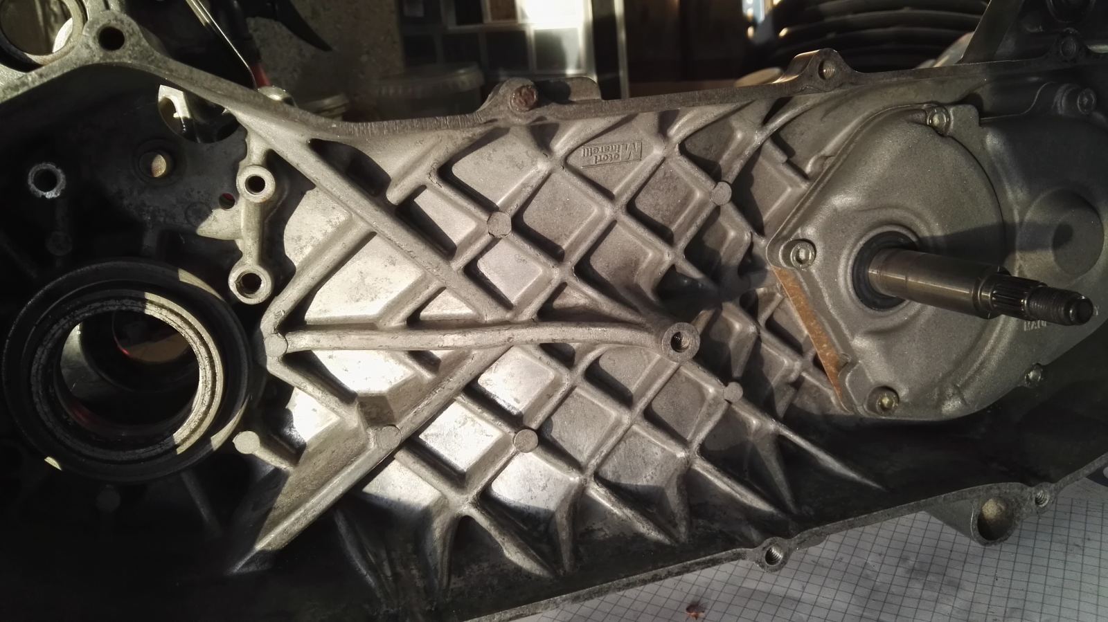

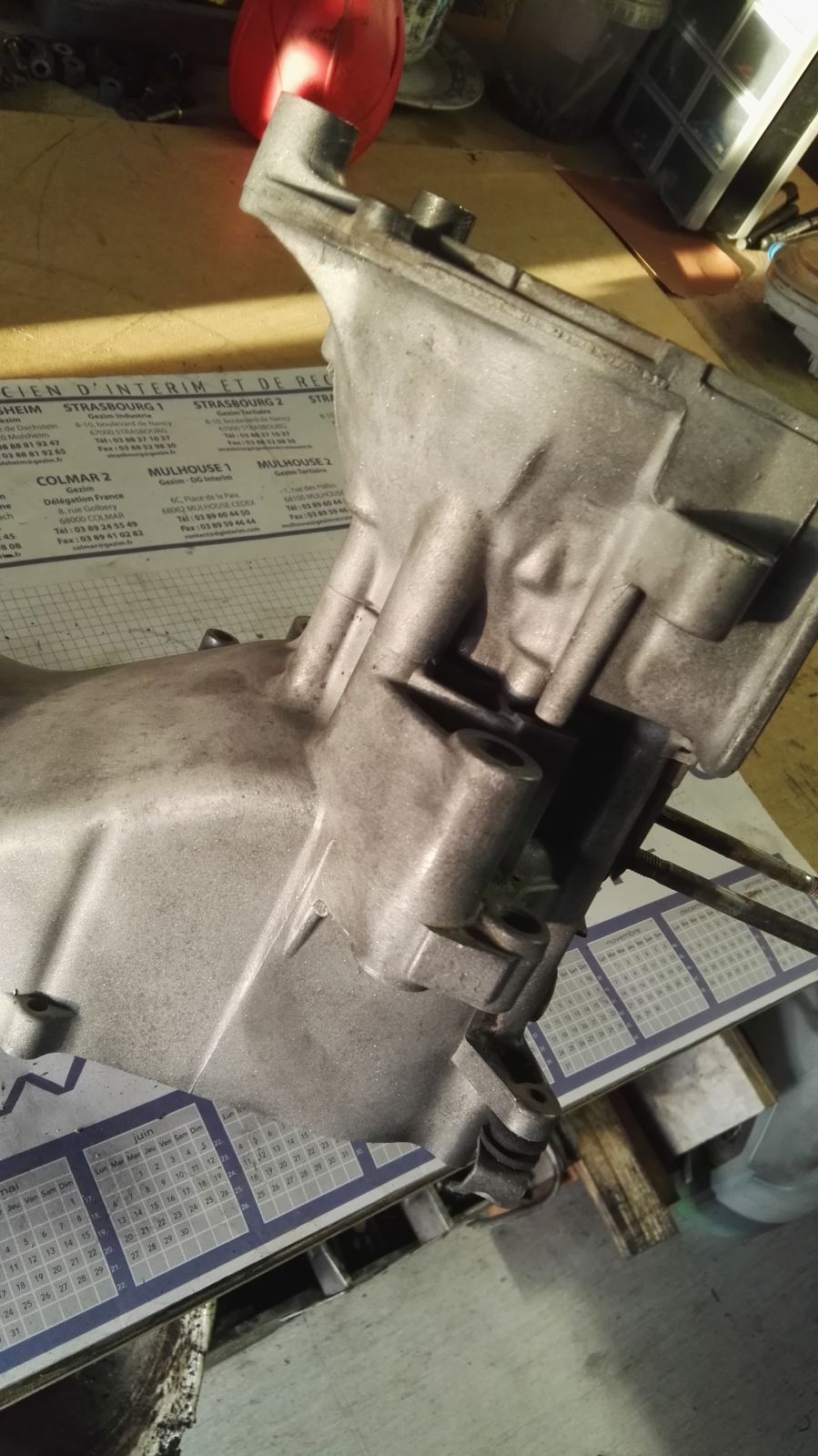

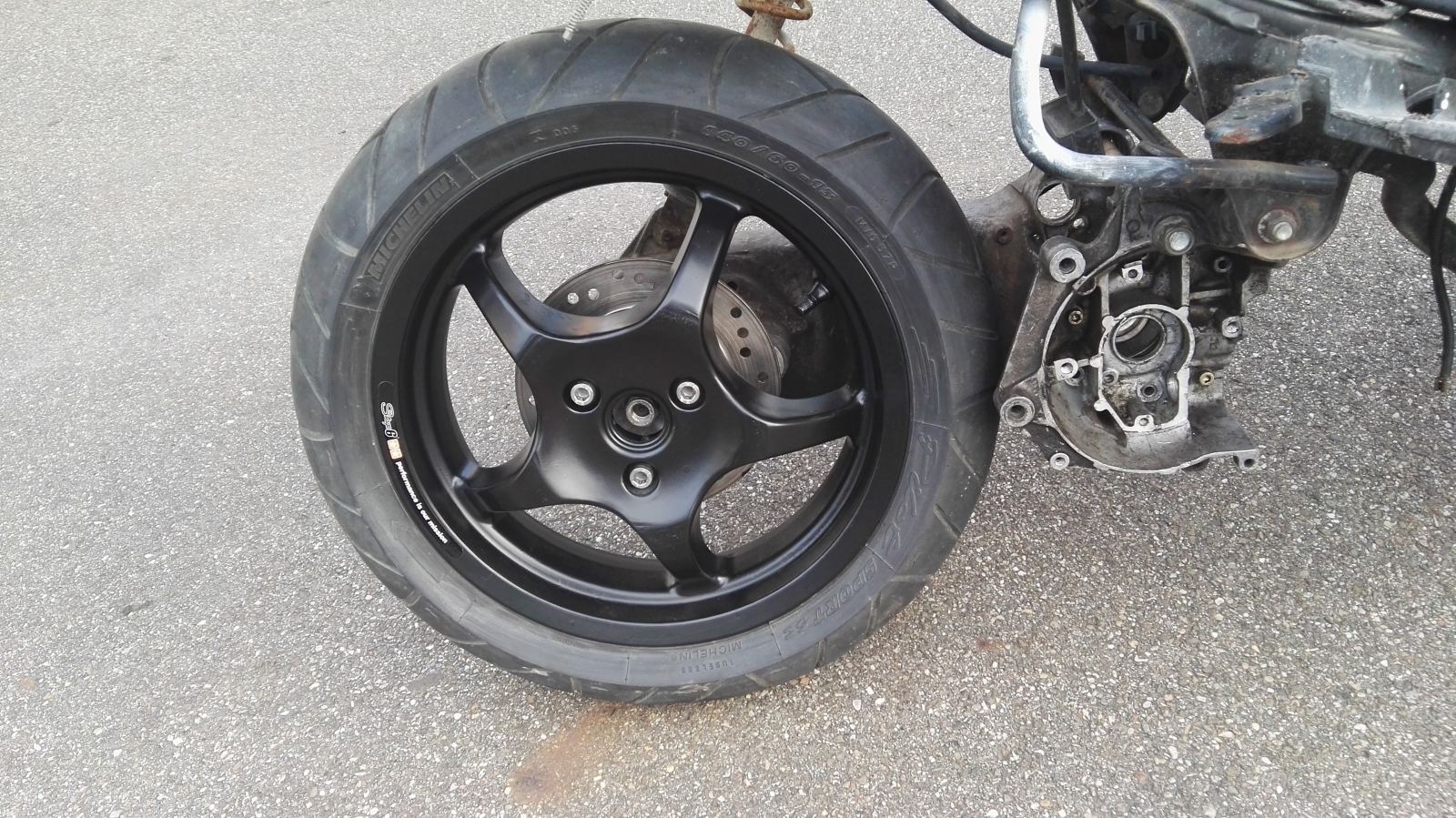

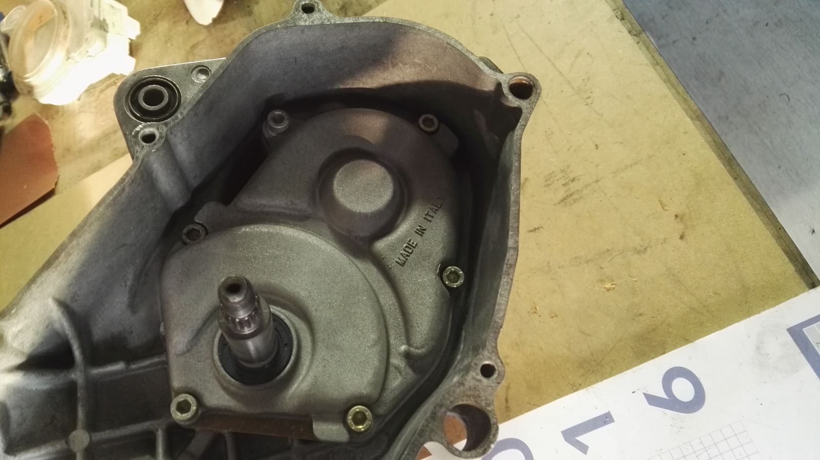

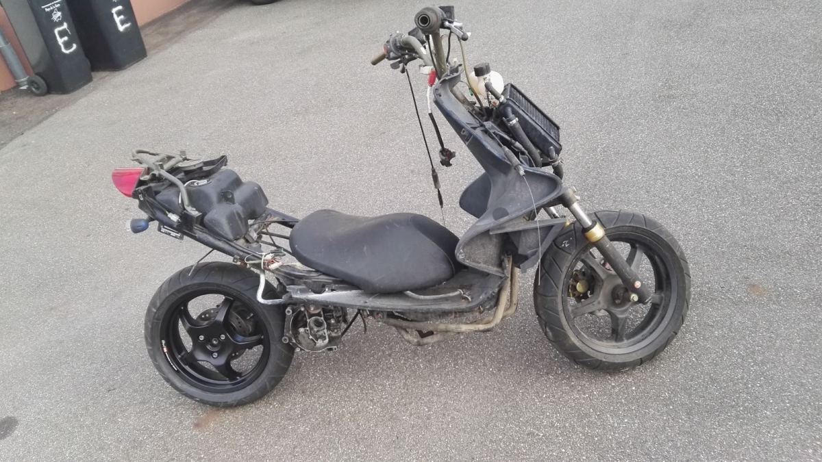

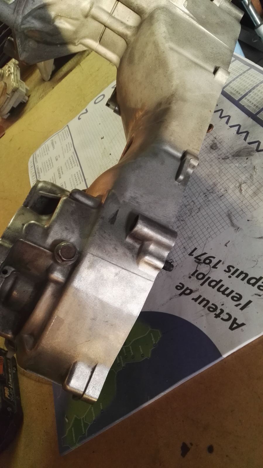

JSP SCOOTER (tom67) Posté(e) le 2 septembre 2016 Auteur Signaler Posté(e) le 2 septembre 2016 il y a 57 minutes, deleeh a dit : Salut, les Gang on peu aussi achtez comme ca chez toi? oui j'en ai d'aileurs en commande actuellement, oui tout ce que tu veux casques etc.... Pour le moment seul la jante arrière est terminé, il manque juste le cache en centre que j'ai en commande. prochaine étape, la jante avant ensuite je m'attaque au bloc, j'ai tout ce qu'il faut pour le remonter. je l'ai récupéré à moitié sablé comme la sableuse est tombé en panne en plein milieu ! dommage c'était bien parti ! 4

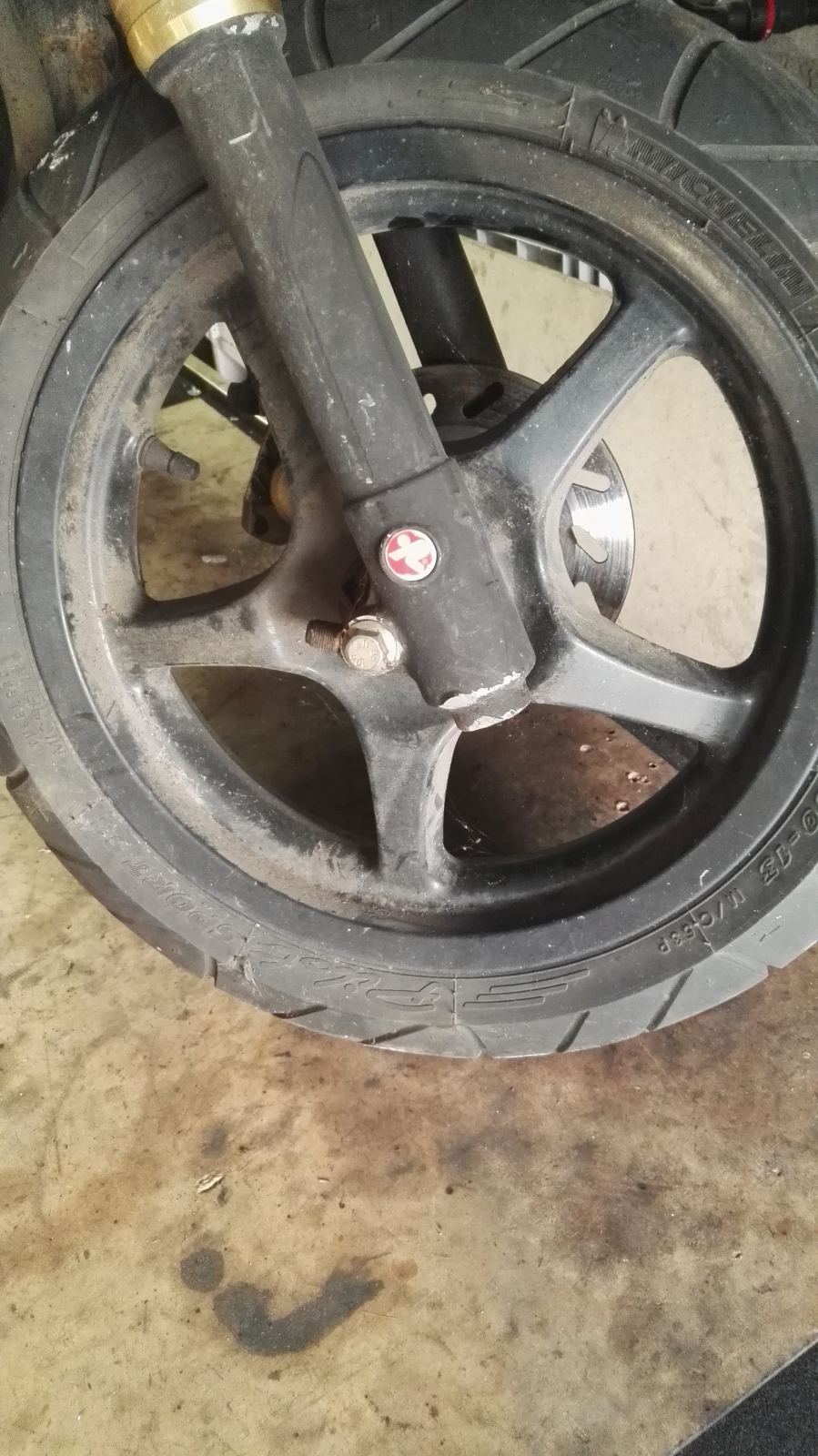

YasunBooster Posté(e) le 3 septembre 2016 Signaler Posté(e) le 3 septembre 2016 Un bon coup de nettoyage sur la jantes avant et elle se rattrapera comme tu disais 1
