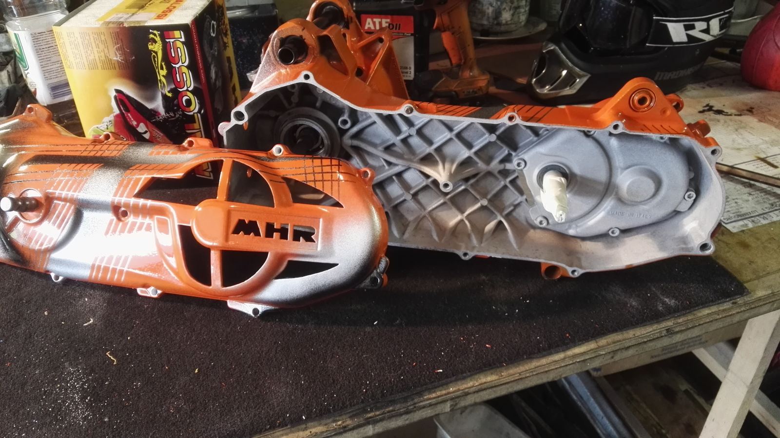

krisdu14 Posté(e) le 19 octobre 2016 Signaler Posté(e) le 19 octobre 2016 Je kiff la peinture je te suis sur facebook aussi magnifique. Mai ta peinture tu la FAI à la bombe ou au pistolet etc? 1
JSP SCOOTER (tom67) Posté(e) le 19 octobre 2016 Auteur Signaler Posté(e) le 19 octobre 2016 il y a 17 minutes, krisdu14 a dit : Je kiff la peinture je te suis sur facebook aussi magnifique. Mai ta peinture tu la FAI à la bombe ou au pistolet etc? bombe 1
krisdu14 Posté(e) le 19 octobre 2016 Signaler Posté(e) le 19 octobre 2016 Beau boulot .pour la bombe tu as utilisé de la bombe haut température ? Parcque je voulais le faire sur mon bloc moteur mai j'avais peut que la peinture partr avec la chaleur etc
JSP SCOOTER (tom67) Posté(e) le 19 octobre 2016 Auteur Signaler Posté(e) le 19 octobre 2016 il y a 3 minutes, krisdu14 a dit : Beau boulot .pour la bombe tu as utilisé de la bombe haut température ? Parcque je voulais le faire sur mon bloc moteur mai j'avais peut que la peinture partr avec la chaleur etc oui HT, le mieux est de mettre une sous couche spécial aluminium et de le sabler avant
krisdu14 Posté(e) le 19 octobre 2016 Signaler Posté(e) le 19 octobre 2016 OK d'accord merci du conseil du coup j'ai vai voir sa .juste une dernière question tu les a trouvé ou tes bombe ht ? Parcque j'en trouve que des noir . 1
JSP SCOOTER (tom67) Posté(e) le 19 octobre 2016 Auteur Signaler Posté(e) le 19 octobre 2016 il y a 27 minutes, krisdu14 a dit : OK d'accord merci du conseil du coup j'ai vai voir sa .juste une dernière question tu les a trouvé ou tes bombe ht ? Parcque j'en trouve que des noir . https://autolackprofi24.de/Spraydosen-Heizkoerper http://stores.ebay.de/Ludwiglacke/Heizkorperlack-Spray-/_i.html?rt=nc&_fsub=2921090013&_sid=210991833&_trksid=p4634.c0.m14.l1513&_pgn=1

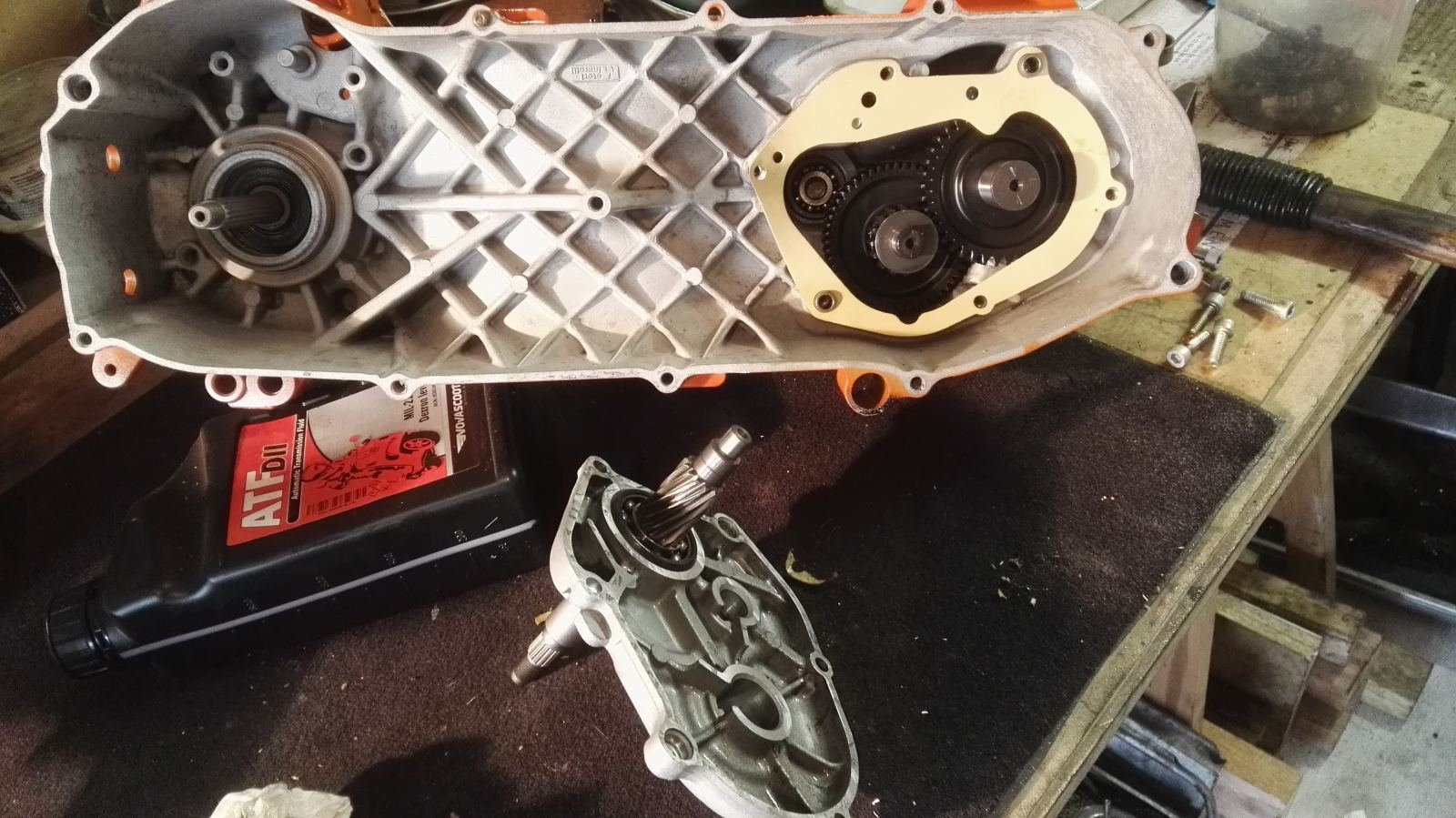

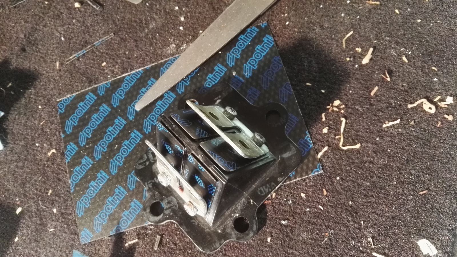

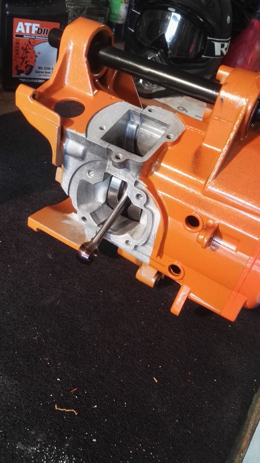

JSP SCOOTER (tom67) Posté(e) le 20 octobre 2016 Auteur Signaler Posté(e) le 20 octobre 2016 (modifié) Aujourd'hui terminé l'assemblage de la face avant, pose de la transmission sec 16/41 lamelles de clapet et pipe Modifié le 20 octobre 2016 par JSP SCOOTER (tom67) 5
krisdu14 Posté(e) le 20 octobre 2016 Signaler Posté(e) le 20 octobre 2016 Magnifique ce carter et la faceavent ppressé de le voir monté 1
JSP SCOOTER (tom67) Posté(e) le 20 octobre 2016 Auteur Signaler Posté(e) le 20 octobre 2016 J'ai autre chose à faire mdr 7

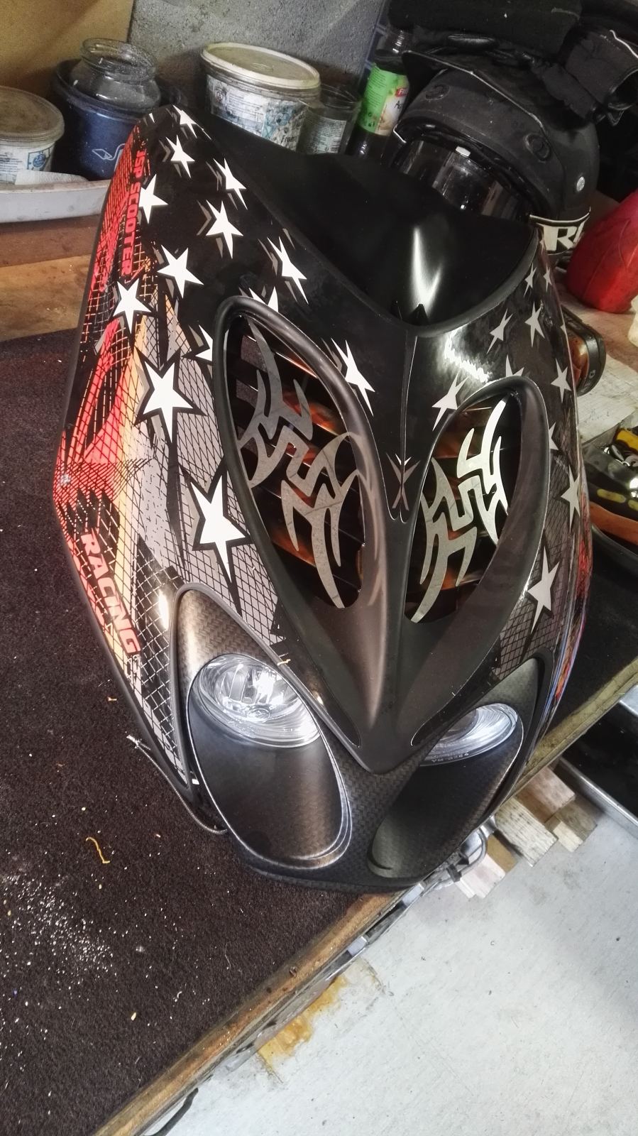

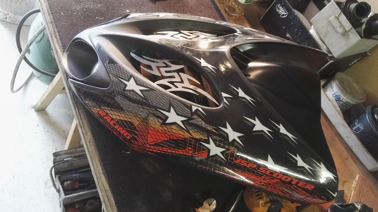

Max Blackbird Posté(e) le 20 octobre 2016 Signaler Posté(e) le 20 octobre 2016 putain la face avant déchire!!!!j en ai le trou de balle qui me brule 3
jona67 Posté(e) le 20 octobre 2016 Signaler Posté(e) le 20 octobre 2016 Au top la face avant Sympa le rongeur ça se mange ? 2
mat881 Posté(e) le 20 octobre 2016 Signaler Posté(e) le 20 octobre 2016 Le rendu final promet ! Et y a pas à chier un le kit déco claque J'aime un peu moins l'optique après c'est mon avis 1

kyo2000 Posté(e) le 21 octobre 2016 Signaler Posté(e) le 21 octobre 2016 Il à quoi le cobaye? Vraiment sympa jusqu'ici la face avant est top , le reste aussi 1

Gueko Posté(e) le 21 octobre 2016 Signaler Posté(e) le 21 octobre 2016 Très beau Juste une chose qui pour moi fait de trop, c'est le genre de plaque devant là grille d'aération, après c'est mon avis 1
