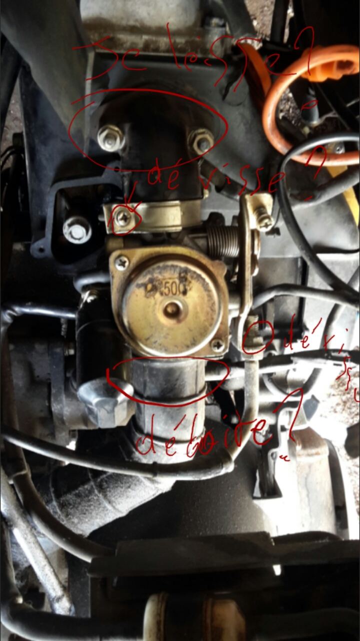

iLLogicaL (Florian) Posté(e) le 3 mars 2016 Auteur Signaler Posté(e) le 3 mars 2016 J'ai réussi a sortir le carburateur mais la baa est avec j'arrive pas a la viré
dada65 Posté(e) le 3 mars 2016 Signaler Posté(e) le 3 mars 2016 il y a 19 minutes, iLLogicaL a dit : J'ai réussi a sortir le carburateur mais la baa est avec j'arrive pas a la viré tes sur que ta pas oublier a enlever le collier ? si tu as tout a enlever fait tourner le manchon sur lui même et en tirant 1

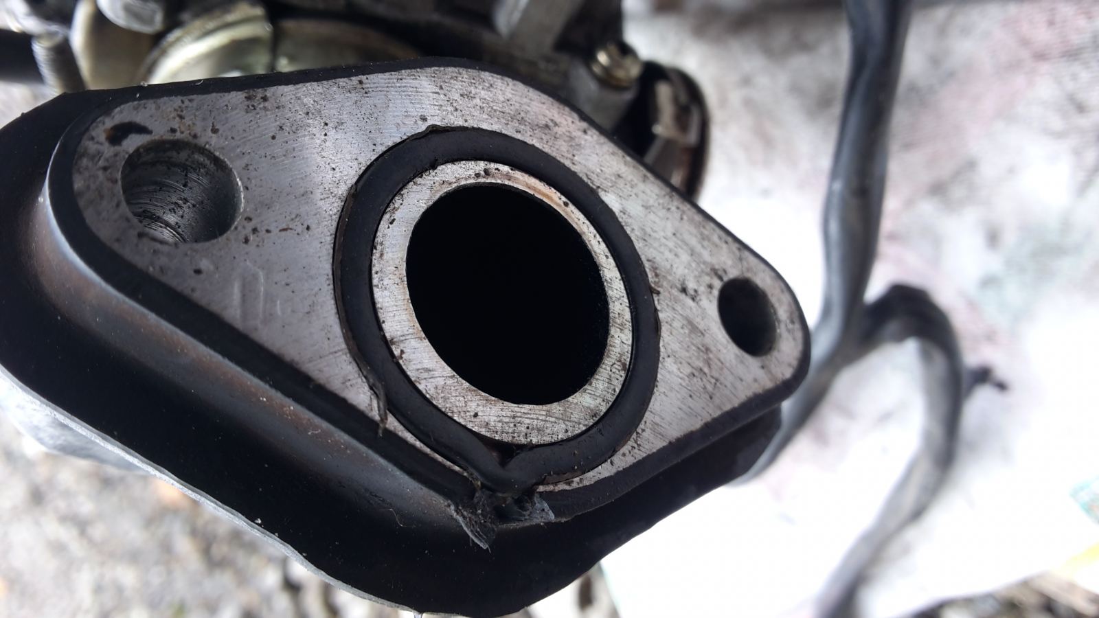

iLLogicaL (Florian) Posté(e) le 3 mars 2016 Auteur Signaler Posté(e) le 3 mars 2016 (modifié) Oui j'avais bien viré le collier avec ma copine on c'est foutu a 2 dessus pour l'enlever, impossible ! lol J'ai ouvert le carburateur tout étais super clean je ne comprends pas d'ou viens mon problème. J'ai baisser un poil le ralenti car ma roue tourner un peu. j'ai nettoyer mon filtre à air mais je dois le changer au plus vite il est troué a quelques endroit.... Par contre très mauvaise surprise coté joint d'admission ! (voir image) Edit : J'ai rouler avec un petit quart d'heure a l'instant et il tourne bien tant que j'accélère mais il s'arrête si j'ai le malheur de lâché la poignée de gaz ... Edit 2 : Il tourne très bien plein gaz, je suis monter a 75/80 km/h Modifié le 3 mars 2016 par iLLogicaL
fred82000 Posté(e) le 3 mars 2016 Signaler Posté(e) le 3 mars 2016 alors ta pipe et bonne a changer et pour ta boîte à air elle doit venir quoi que tu fasse tu as du oublier un colier ou une vis ou autre systeme 1

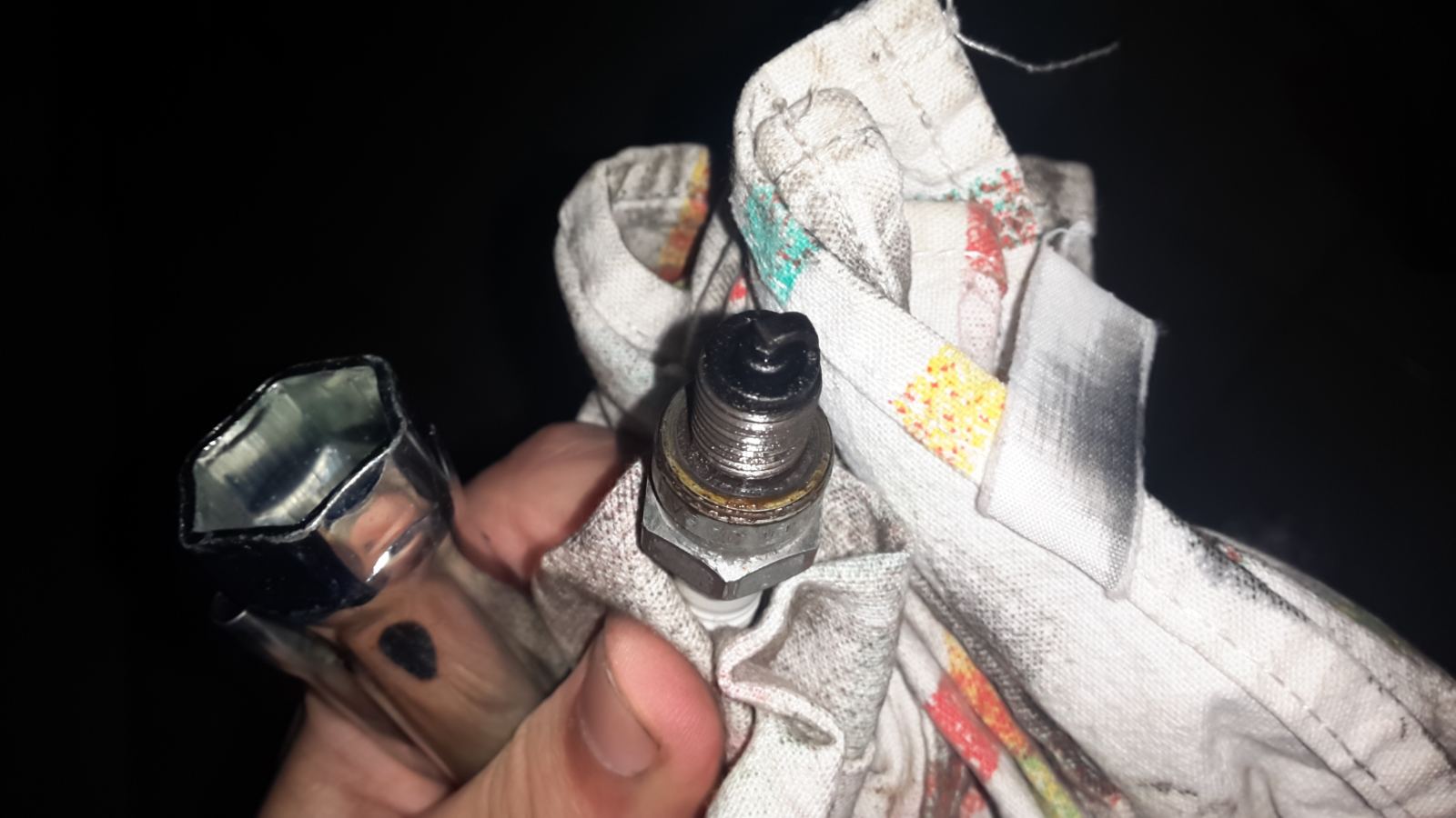

iLLogicaL (Florian) Posté(e) le 4 mars 2016 Auteur Signaler Posté(e) le 4 mars 2016 (modifié) Bon la nouvelle du jour ! Clé a bougie reçu, la bougie est un peu noir (voir photo) je l'ai nettoyer et remise a ca place le scoot tourne bien mais ne reagis pas toujours dessuite a une accélération (il met 1 a 2 s) seulement a l'arrêt après une ligne droite. Je commande la pipe d'admission ce soir avec mon filtre à air et le filtre a essence est prevu pour le 7/9 mars. Vous pensez que ça va suffir a le remettre sur pied ? Heu.. roues ! Edit : La bougie c'est une NGK CR8HSA. (pas sure pour le R. C8HSA ?) Edit 2 : Ah oui question qui me passe par la tête ! Il est possible de démarrer mon scoot avec le start électrique alors que j'ai un kit 90 ? Modifié le 4 mars 2016 par iLLogicaL
Booster84 Posté(e) le 5 mars 2016 Signaler Posté(e) le 5 mars 2016 il y a 21 heures, iLLogicaL a dit : up Le 4/3/2016 at 14:02, iLLogicaL a dit : Bon la nouvelle du jour ! Clé a bougie reçu, la bougie est un peu noir (voir photo) je l'ai nettoyer et remise a ca place le scoot tourne bien mais ne reagis pas toujours dessuite a une accélération (il met 1 a 2 s) seulement a l'arrêt après une ligne droite. Je commande la pipe d'admission ce soir avec mon filtre à air et le filtre a essence est prevu pour le 7/9 mars. Vous pensez que ça va suffir a le remettre sur pied ? Heu.. roues ! Edit : La bougie c'est une NGK CR8HSA. (pas sure pour le R. C8HSA ?) Edit 2 : Ah oui question qui me passe par la tête ! Il est possible de démarrer mon scoot avec le start électrique alors que j'ai un kit 90 ? tu es peut être trop riche ce qui expliquerais tout sa si ta un gicleur principale plus petit sous la main test et dit nous ce que ça fait
iLLogicaL (Florian) Posté(e) le 5 mars 2016 Auteur Signaler Posté(e) le 5 mars 2016 Merci de ta réponse ! Le problème c'est que je ne connais pas la taille de mon gilcleur. J'ai 2 ancien carburateur je dois avoir les gicleurs dedans encore. Pas moyen de régler la vis de richesse ? C'est galère sans la béquille centrale ? J'ai changé mon filtre a essence et ça va mieux quand même. La le scoot est utilisable.
fred82000 Posté(e) le 5 mars 2016 Signaler Posté(e) le 5 mars 2016 il y a 1 heure, iLLogicaL a dit : Merci de ta réponse ! Le problème c'est que je ne connais pas la taille de mon gilcleur. J'ai 2 ancien carburateur je dois avoir les gicleurs dedans encore. Pas moyen de régler la vis de richesse ? C'est galère sans la béquille centrale ? J'ai changé mon filtre a essence et ça va mieux quand même. La le scoot est utilisable. tu peux démonter ton gicleur que tu as actuellement et voir de combien de point il est puis tu en prend de ou trois pour tester je commencerais par 5 point en moins et si trop bas remonter de 2 point enfin a toi de faire des test et voir lequel iré le mieux
iLLogicaL (Florian) Posté(e) le 5 mars 2016 Auteur Signaler Posté(e) le 5 mars 2016 À l'instant, fred82000 a dit : tu peux démonter ton gicleur que tu as actuellement et voir de combien de point il est puis tu en prend de ou trois pour tester je commencerais par 5 point en moins et si trop bas remonter de 2 point enfin a toi de faire des test et voir lequel iré le mieux Donc admettons j'ai un gicleur 85 je passe a 80/75 ?! Vraiment pas moyen de régler la vis de richesse ? j'ai vraiment la flemme de re démonter mon carburateur et surtout je n'ai que 3 gicleurs donc soit j'ai de la chance soit je l'envoi a mon pro pour être régler. Merci Fred !
fred82000 Posté(e) le 5 mars 2016 Signaler Posté(e) le 5 mars 2016 il y a 2 minutes, iLLogicaL a dit : Donc admettons j'ai un gicleur 85 je passe a 80/75 ?! Vraiment pas moyen de régler la vis de richesse ? j'ai vraiment la flemme de re démonter mon carburateur et surtout je n'ai que 3 gicleurs donc soit j'ai de la chance soit je l'envoi a mon pro pour être régler. Merci Fred ! oui c'est sa si tu as un 85 tu passe en 80 et si trop pauvre tu monte en 82 enfin c'est juste un exemple mais tu fait pareil suivant ton gicleur que tu as ps tu peux prendre des gicleur et le régler toi même tu ferait une économie de mindeuvre

iLLogicaL (Florian) Posté(e) le 6 mars 2016 Auteur Signaler Posté(e) le 6 mars 2016 Bon j'avais un gicleur "inconnu" xD Rien inscrit dessus mais il était un peu abîmé par contre donc j'ai changé par un gicleur 90 d'un ancien carburateur du scoot et tout a l'air d'aller mais j'ai plus assez d'essence pour essayer sur la longueur dès que j'ai de l'essence je donnerais des nouvelles ! Je vais attendre ma pipe d'admission et filtre à air aussi !
