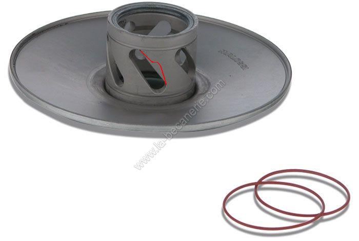

si ce n'est pas usé (j'ai mis en rouge), mais ton correcteur a combien de km ????? si il a moins de 15000 il est bon
Modifié par tom67 (Fb= JSP SCOOTER)

ou les guides du correcteur à vérifier
Erf, tu m'fais peur :/ Mon variateur a 2000km, et pour le correcteur j'enlève la bague et je contrôle quoi?

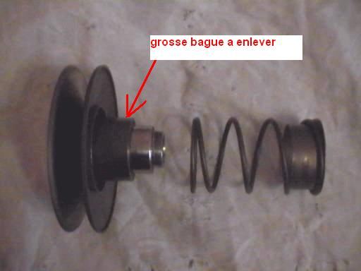

j'ai mis une autre photo tu vas trop vite :P
tu as quel variateur !
il y a 1 minute, tom67 (Fb= JSP SCOOTER) a dit :
Héhé :D
J'ai un multivar malossi. Sur tes photos, faut que je contrôle si il n'y a rien de casser dedans c'est ca? Que ce soit comme sur les photos en gros..?

si ce n'est pas usé (j'ai mis en rouge), mais ton correcteur a combien de km ????? si il a moins de 10000 il est bon
Je viens de faire mes 4000km aujourd'hui, c'est celui d'origine :D donc ça va tu m'rassure j'dois bien trouver un variateur chez un pote pour tester j'vous tiens au courant de toute facon

tire sur la joue mobile du correcteur pour compresser le ressort complètement, et sens si il y a pas un point dur ou un moment ou sa bloque l'ouverture du correcteur
Je vais tester pour le correcteur dès demain :)
