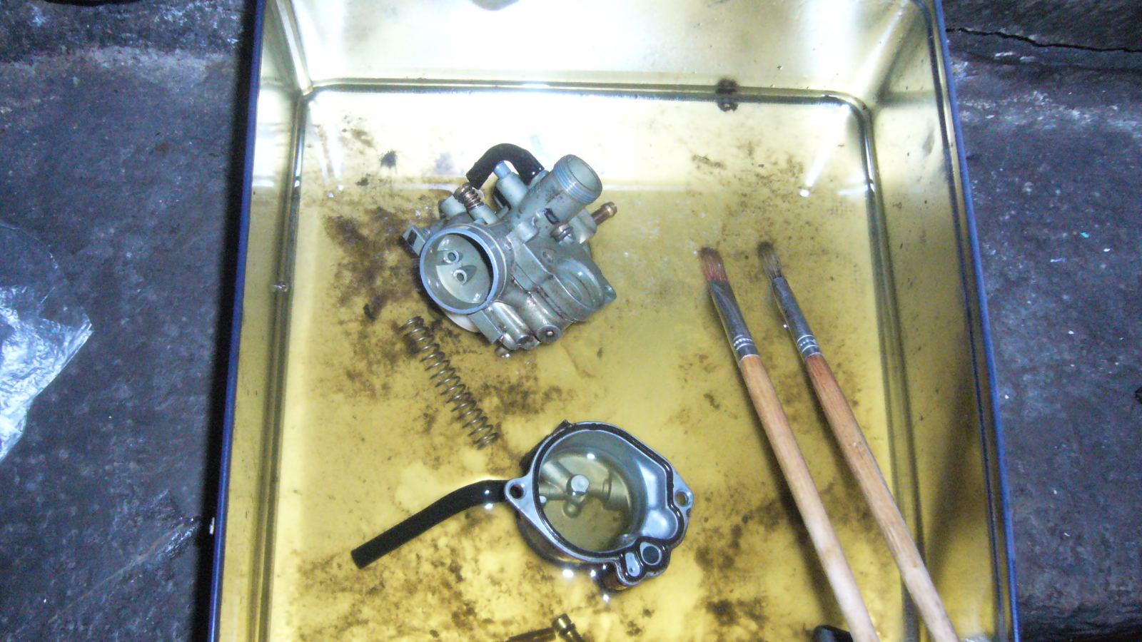

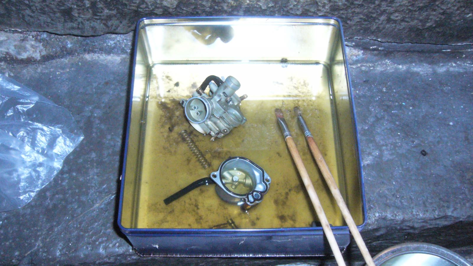

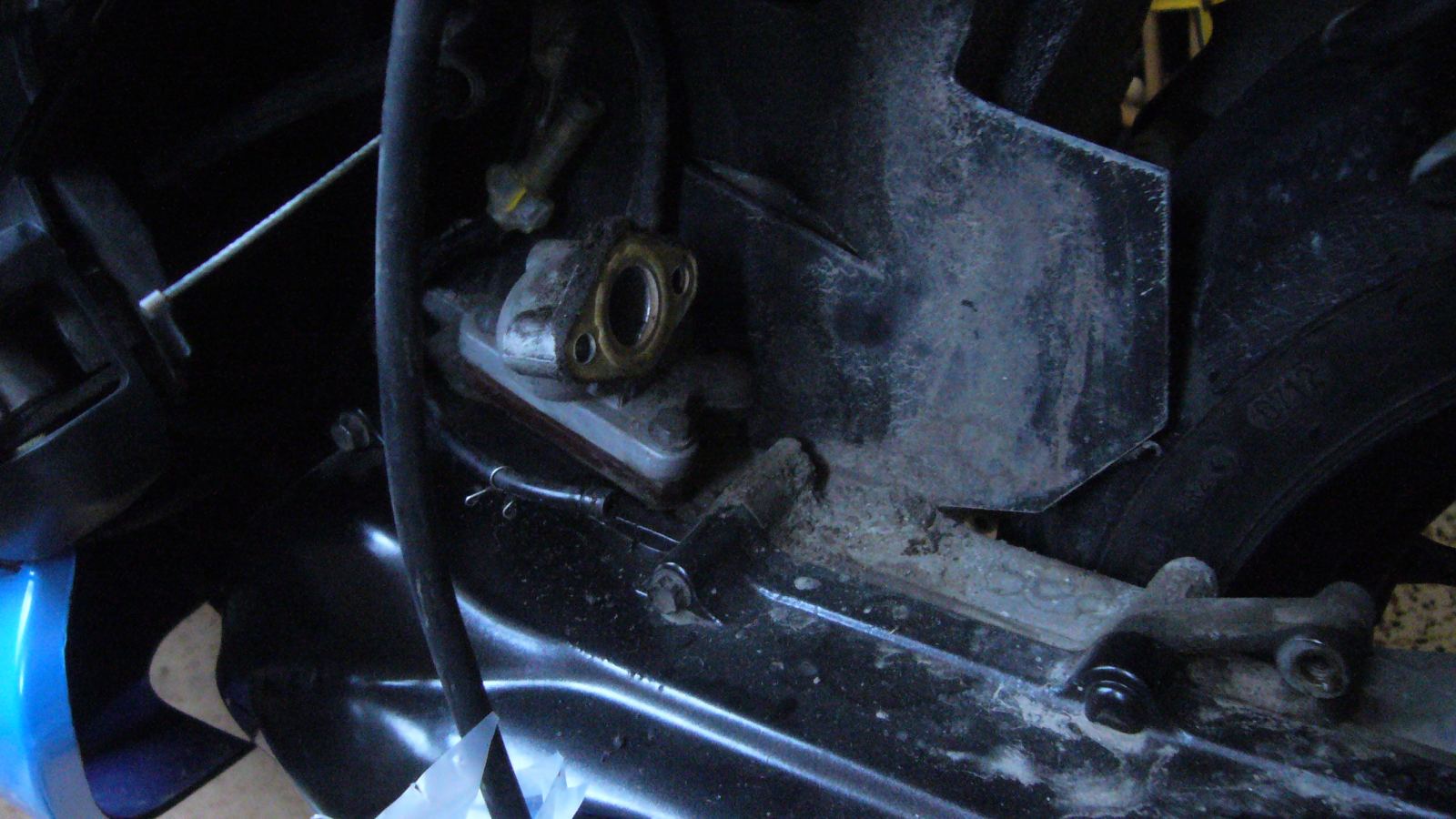

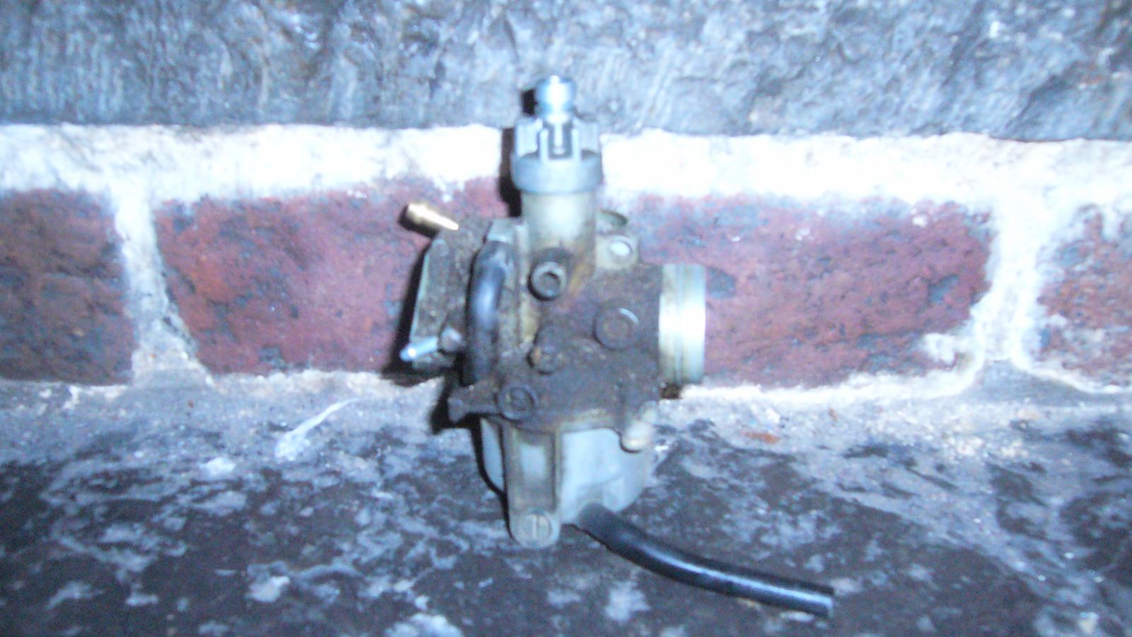

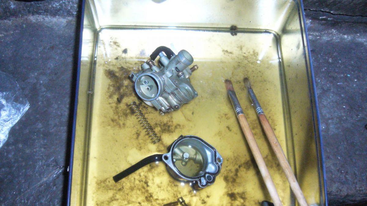

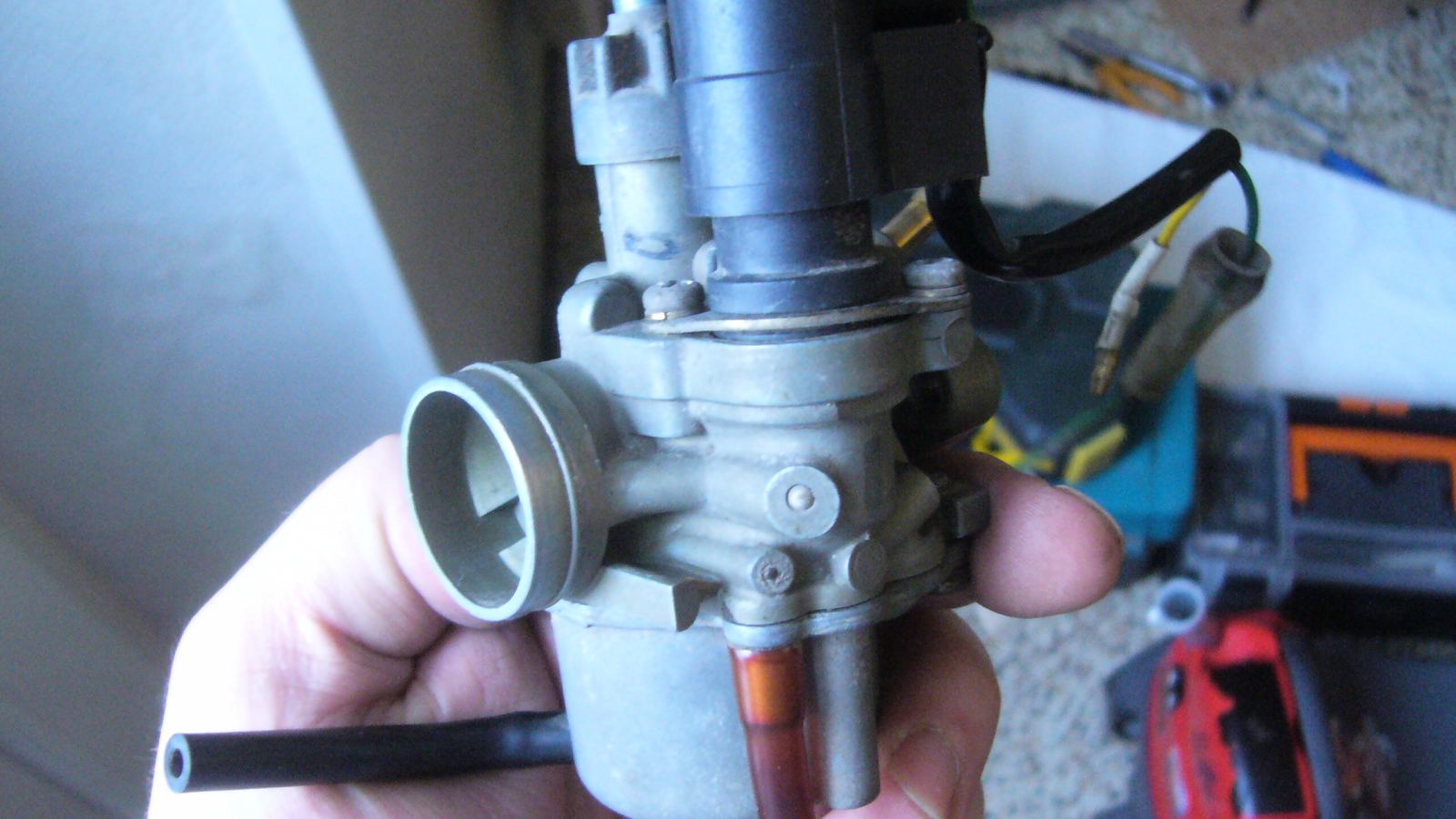

kyo2000 Posté(e) le 1 juin 2016 Auteur Signaler Posté(e) le 1 juin 2016 (modifié) Salut, Aujourd hui nettoyage carburateur car de 1 il en à bien besoin et de 2 hier en roulant avec quand il arrivais encôtes il crevais et gaz à fond il fallais le temps que ça reparte j'en déduit que l'essence arrive mal photo a venir quand j'aurai fait ça Modifié le 1 juin 2016 par kyo2000 1

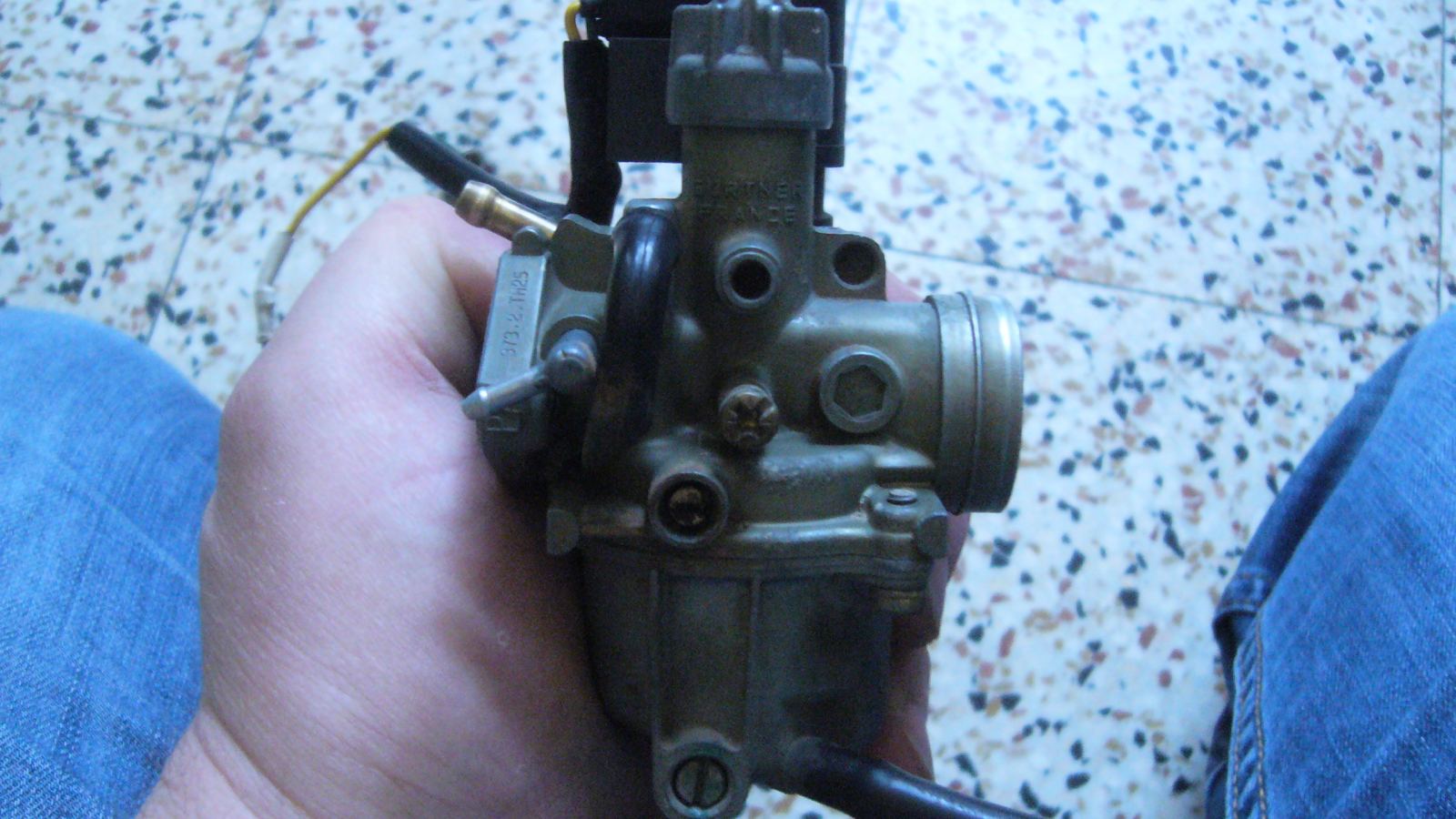

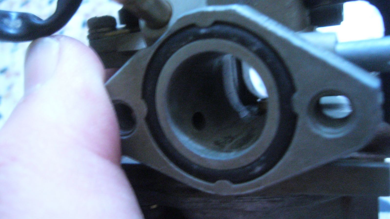

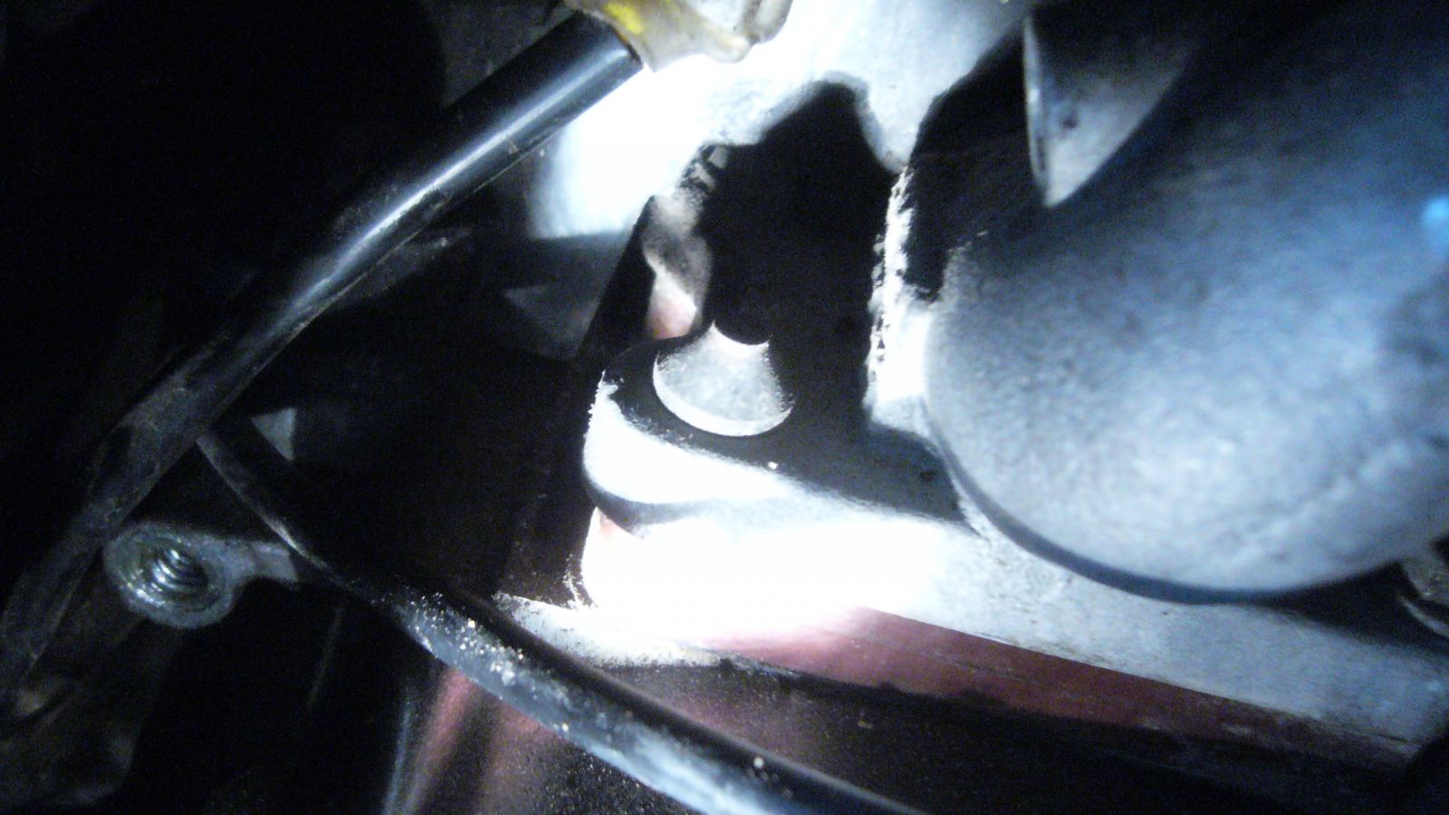

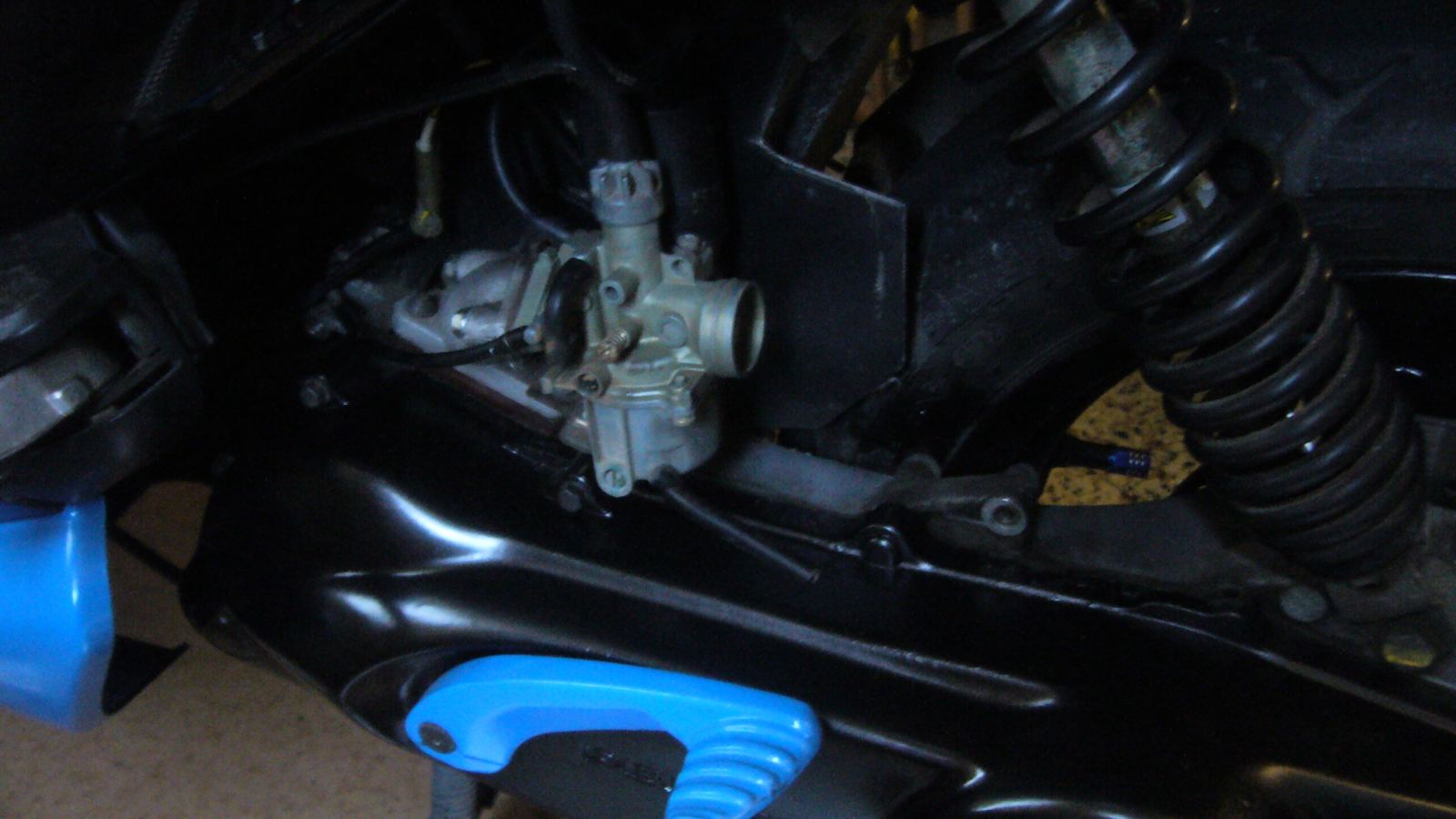

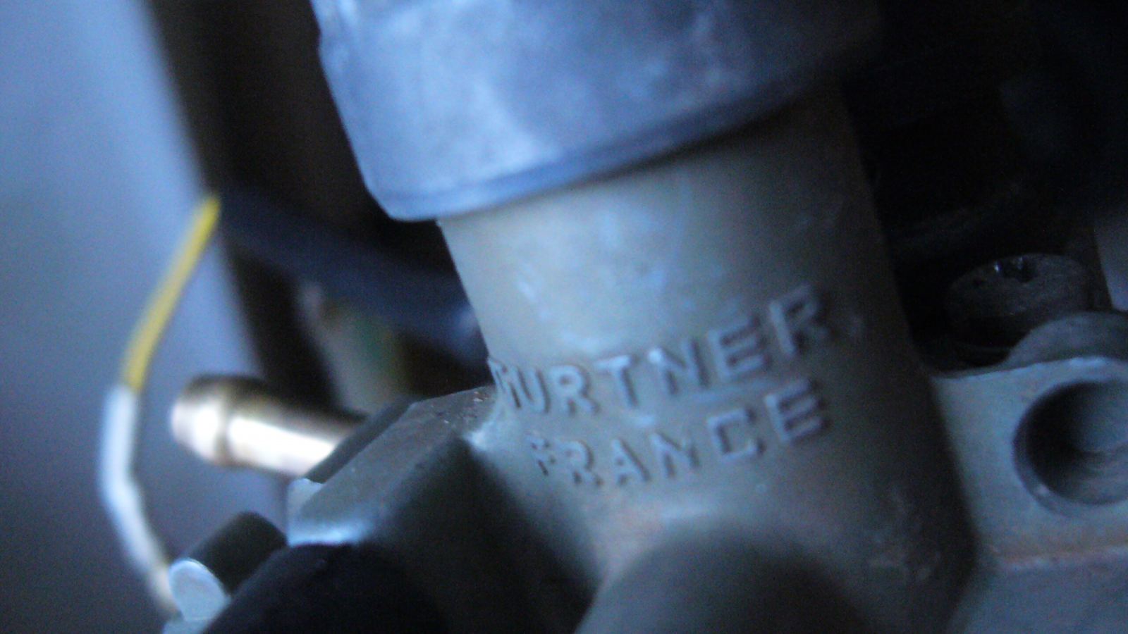

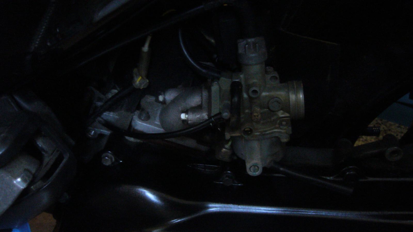

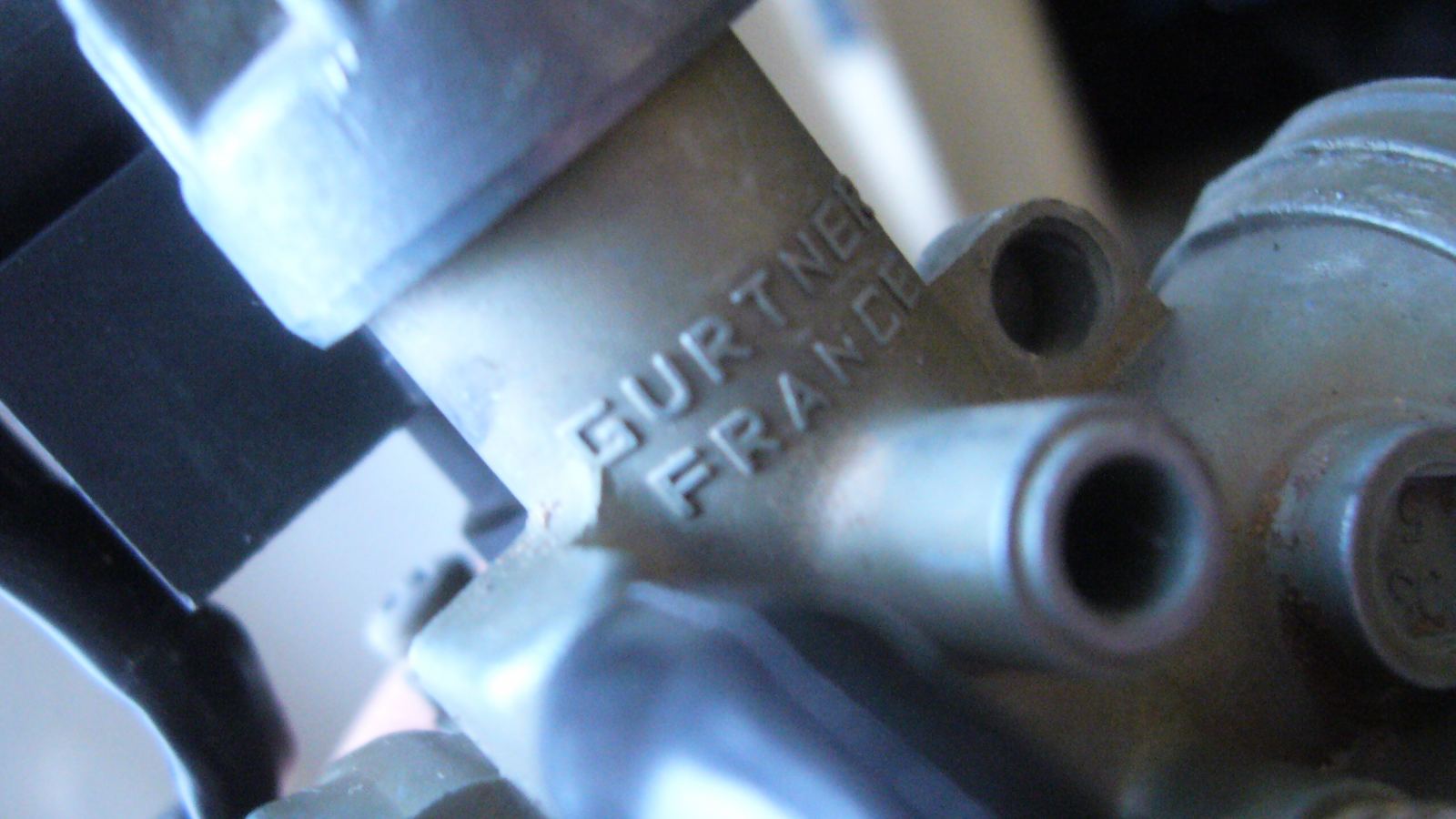

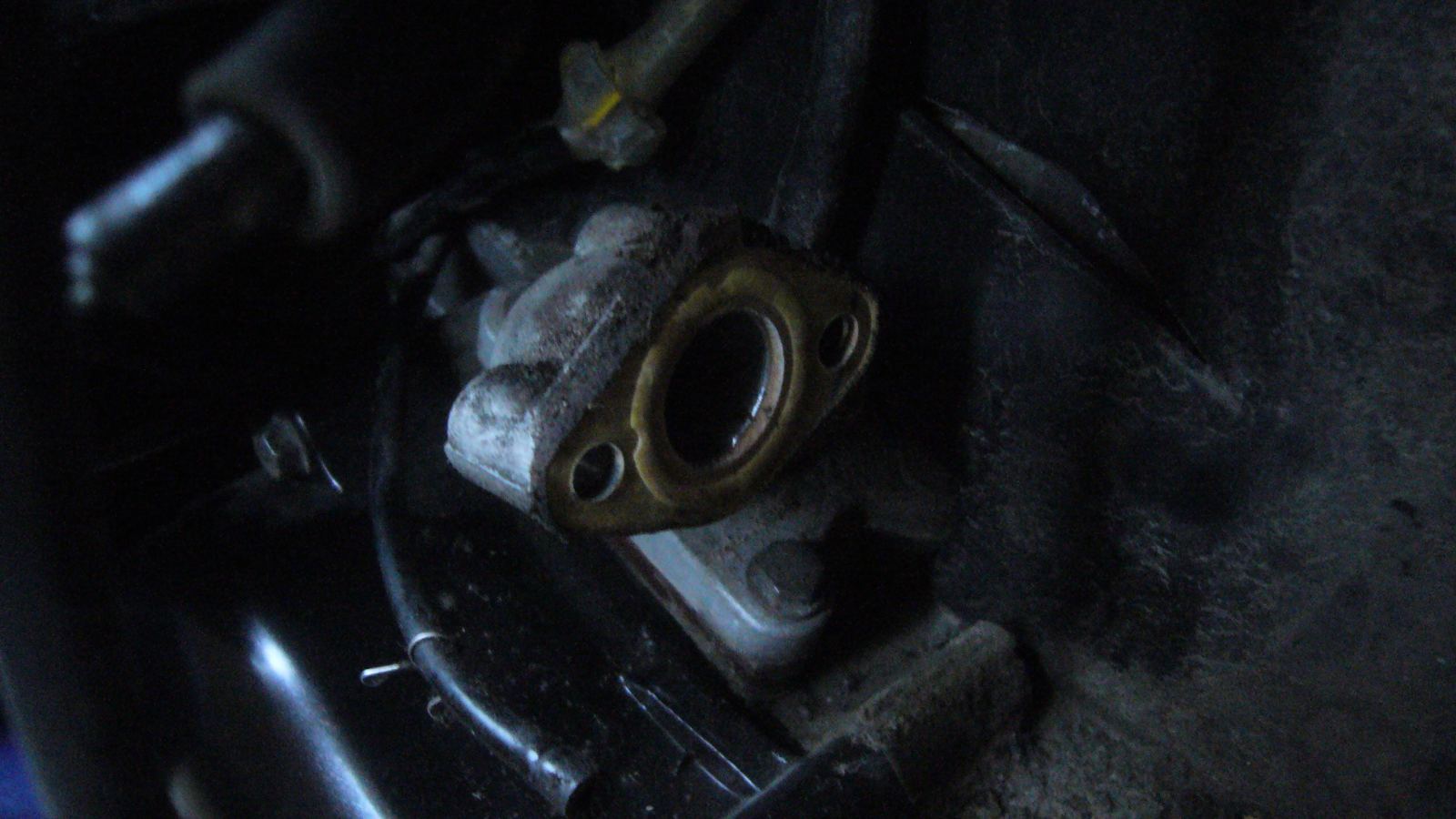

kyo2000 Posté(e) le 1 juin 2016 Auteur Signaler Posté(e) le 1 juin 2016 (modifié) voilà voilà, carburateur tout propre (j'en ai profiter pour nettoyé un coup la pipe et ses alentours) : J'ai rajouter un joint (le rond noir ,il était sur la pipe du 4t , ça correspond parfaitement) , et sur une photo ont vois que j'ai montré une tête de vis de la pipe , le jour où je vais vouloir changer les clapet ou même la pipe je vais m'amusé... Modifié le 1 juin 2016 par kyo2000 2
OtherView Posté(e) le 1 juin 2016 Signaler Posté(e) le 1 juin 2016 Toujours aussi propre ce fight. J'ai remarqué qu'il doit y avoir de belle route par chez toi... Pour ta vis,si tu as réussi à la montée tu arriveras à la démonter 1
kyo2000 Posté(e) le 1 juin 2016 Auteur Signaler Posté(e) le 1 juin 2016 (modifié) merci Oui il y a de beau coin mais ma région natal l'est encore plus belle(Dinant Belgique tape sur google tu verras) , pour la vis non je ne l'ai pas monté , je disais que je l'avais montré sur la photo car c 'est une vis spécial pour ne pas qu'on sache le démonté nous même. Sur le keeway focus que mon frère avais c'était pareille et ont en à chié pour l'avoir Modifié le 1 juin 2016 par kyo2000

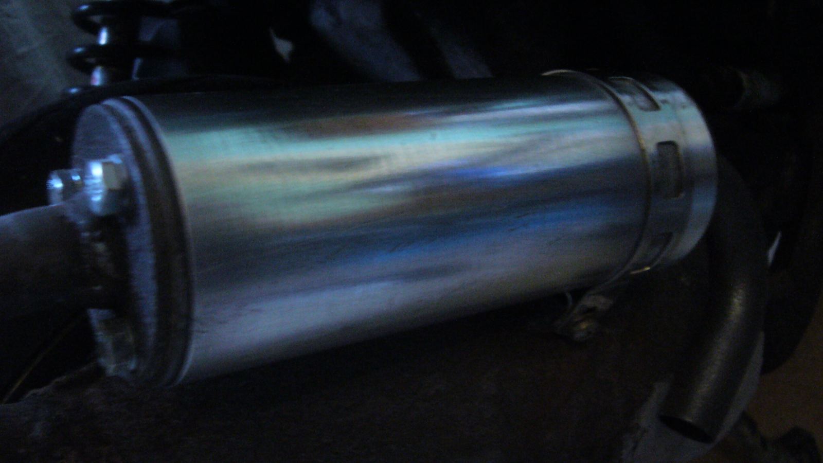

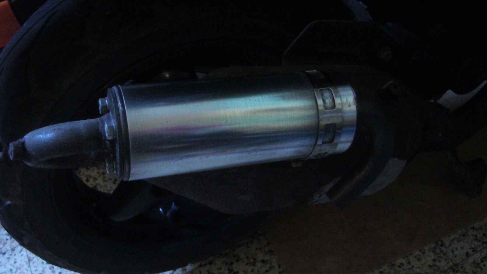

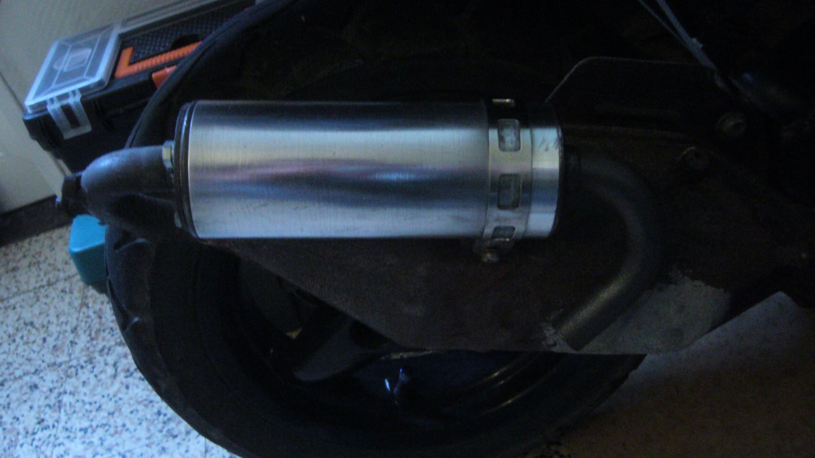

kyo2000 Posté(e) le 2 juin 2016 Auteur Signaler Posté(e) le 2 juin 2016 Salut, J'ai testé sur la cartouche du pot de laine de roche ou de fer je ne sais pas trop c'est un truc pour faire la vaisselle lol . Après 5min dessus voici le résultat (hallucinant) 2

Gueko Posté(e) le 3 juin 2016 Signaler Posté(e) le 3 juin 2016 Fais déjà tout simplement le " plus facile " à voir et le plus rapide, regarde les galets, les garnitures d'embrayage voir même là cloche, là boîte à clapet et tout ce qui est admission et si tu vois que tout est propre, prend juste déjà par exemple un pack de joint pour le cylindre et regarde un petit coup en changeant les joints Tu peux avoir de là chance et voir que le haut moteur ce porte bien et un coup de joint neuf lui ferait du bien, ou te rendre compte qu'en démontant c'est l'orgie dedans et qu'il va falloir changé. Je ne pense pas qu'on puisse décalaminer le pot d'origine, on a les mêmes et je n'oserais pas sur le miens alors toi non plus Logiquement, je crois que c'est le carburateur d'origine et vu qu'il est d'origine le réglage devrait être bon après c'est possible que le carburateur se mette à faire des siennes mais sa je ne vois pas comment le voir sauf peut être en changeant le carburateur si tu en a un de côté par exemple Vu que le scooter est d'origine, je ne pense pas qu'il y est 40 choses qui puisse donne ça donc faut regardé et ce salir les mains
kyo2000 Posté(e) le 3 juin 2016 Auteur Signaler Posté(e) le 3 juin 2016 (modifié) pour la partie admission ça ne va pas être de la tarte pour démonter vu la vis sans tête (plus haut sur les photos)d'ailleurs si quelqu'un a une bonne astuce que je ne me prenne pas trop la tête ça serais super oui je vais sûrement allez me cherché un jeu de galets pour commencé . pour le pot c 'est faisable mais fastidieux et vu que le mien je lui ai fait un trou dedans ça serais bien que je le change . Faudra que je m'achète une clef pour démonter l'embrayage , ça serais plus facile . ps: je me fou pas mal de me salir les mains , c 'est bien pour ça que l'eau et le savon existent Modifié le 3 juin 2016 par kyo2000 1
nathan 2917 Posté(e) le 3 juin 2016 Signaler Posté(e) le 3 juin 2016 il y a 4 minutes, kyo2000 a dit : pour la partie admission ça ne va pas être de la tarte pour démonter vu la vis sans tête (plus haut sur les photos)d'ailleurs si quelqu'un a une bonne astuce que je ne me prenne pas trop la tête ça serais super oui je vais sûrement allez me cherché un jeu de galets pour commencé . pour le pot c 'est faisable mais fastidieux et vu que le mien je lui ai fait un trou dedans ça serais bien que je le change . Faudra que je m'achète une clef pour démonter l'embrayage , ça serais plus facile . ps: je me fou pas mal de me salir les mains , c 'est bien pour ça que l'eau et le savon existent pour les vis tu prend une scie a métau et fait une entaille tu pourrasdevisser avec n tournevis plat
Gueko Posté(e) le 3 juin 2016 Signaler Posté(e) le 3 juin 2016 Pour là vis, tu n'as pas possibilitee de faire une fente pour passer un tournevis plat? Pour le pot, je ne sais pas du tout car je ne vois pas comment c'est fait à l'intérieur, à là lessive de soude pourquoi pas mais je n'y mettrais pas d'écrou perso Oui c'est sur qu'un bloc embrayage c'est pas mal mais surtout si un jour tu y met une plus grosse configuration, prendre l'outil pour démonter l'embrayage du correcteur, sa sauve des vies et c'est beaucoup moins chiant Tant que tu te nettoie les mains rapidement oui ça passe mais si t'attend ça reste m'enfin Pour le pot et le moins fastidieux, lessive de soude liquide, secoue un peu et laisse agir et si tout ce passe bien, il sera comme neuf
kyo2000 Posté(e) le 3 juin 2016 Auteur Signaler Posté(e) le 3 juin 2016 il y a 25 minutes, nathan 2917 a dit : pour les vis tu prend une scie a métau et fait une entaille tu pourrasdevisser avec n tournevis plat Oui , je pense que c'est la meilleur solution; mais c 'est bien chiant quoi ... merci il y a 19 minutes, Gueko a dit : Pour là vis, tu n'as pas possibilitee de faire une fente pour passer un tournevis plat? Pour le pot, je ne sais pas du tout car je ne vois pas comment c'est fait à l'intérieur, à là lessive de soude pourquoi pas mais je n'y mettrais pas d'écrou perso Oui c'est sur qu'un bloc embrayage c'est pas mal mais surtout si un jour tu y met une plus grosse configuration, prendre l'outil pour démonter l'embrayage du correcteur, sa sauve des vies et c'est beaucoup moins chiant Tant que tu te nettoie les mains rapidement oui ça passe mais si t'attend ça reste m'enfin Pour le pot et le moins fastidieux, lessive de soude liquide, secoue un peu et laisse agir et si tout ce passe bien, il sera comme neuf oui je vais devoir faire ça ah mon avis, mais ça sera en dernier ça pour le pot je verrai merci . oui les outils ça sert toujours bien et facilite la vie 1
