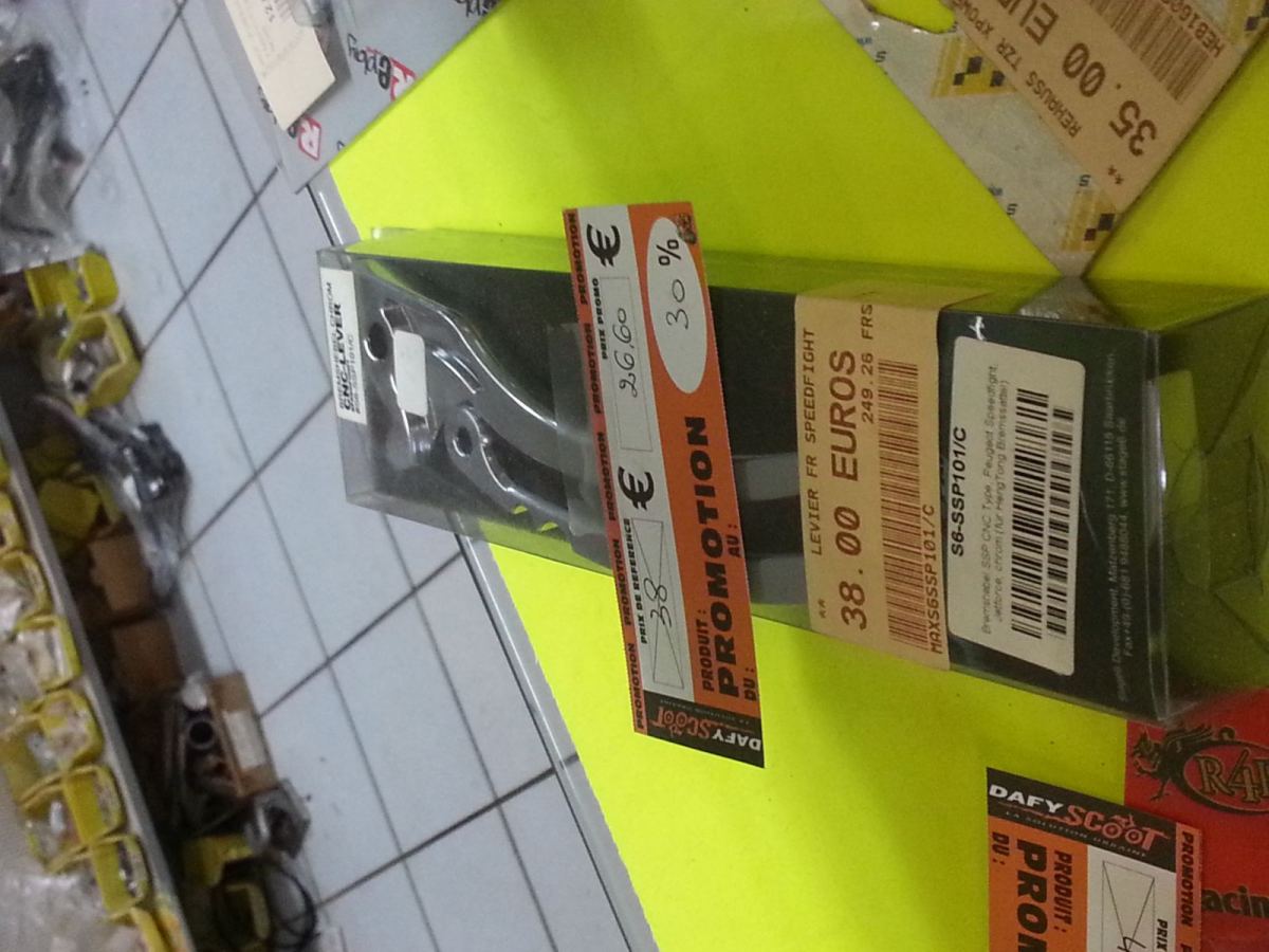

Max Blackbird Posté(e) le 8 juin 2016 Signaler Posté(e) le 8 juin 2016 Tiens j avais oublié de te poster la photo des leviers

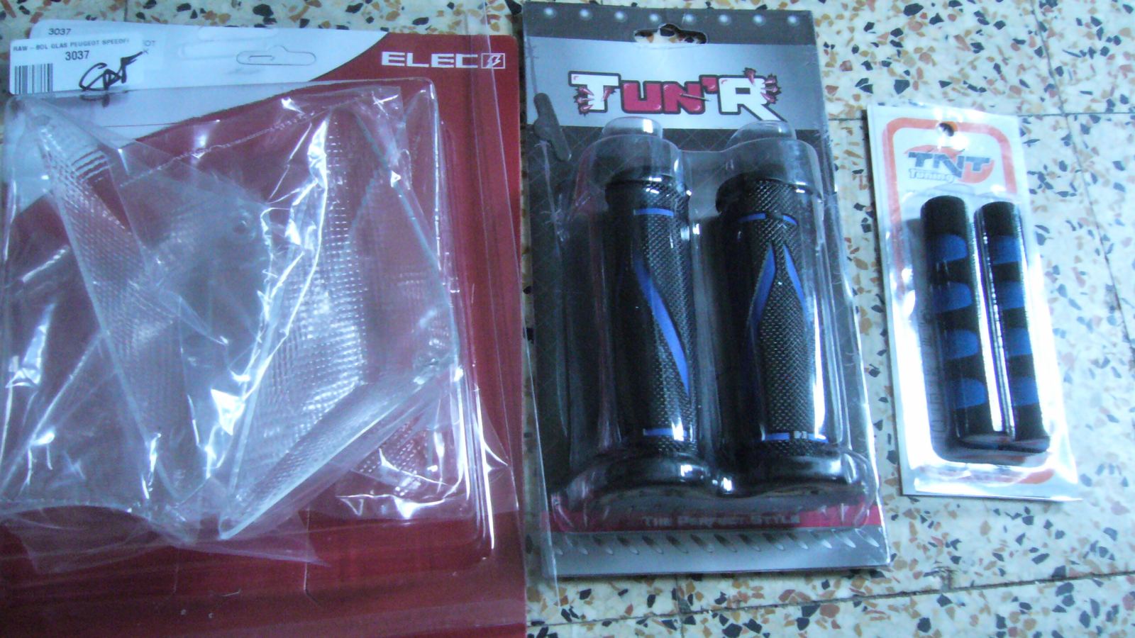

kyo2000 Posté(e) le 8 juin 2016 Auteur Signaler Posté(e) le 8 juin 2016 Bon après avoir sonné 2 fois chez GLS ,j'ai pu retrouver le colis livré à 50 m de chez moi dans un garage ...ça va le gars était sympa il n'avais pas verifier le nom dessus lol j'ai donc eu mon colis complet par contre les "cabochon" de clignotant de la vrai Merde ; ça ne s'adapte ,pas bien j'ai du faire des chipotages refaire les fixations etc et au final j'ai juste mis les 2 avant et j'ai du mettre de la glue avec génial ... je ferai des photos tout à l'heure , le reste bien sinon . ah oui sympa les leviers

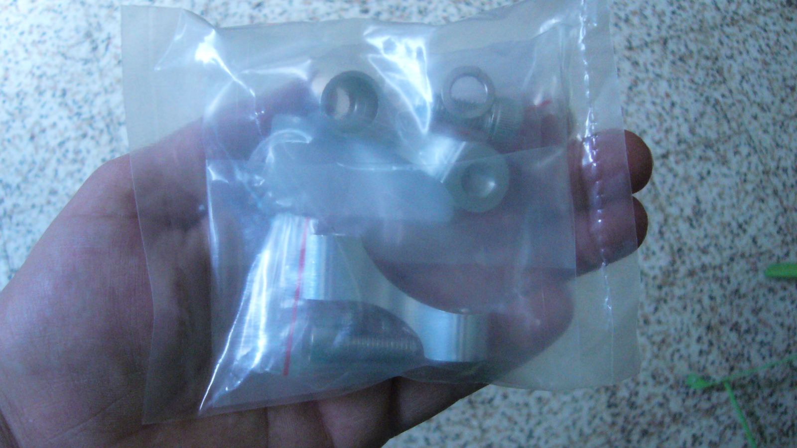

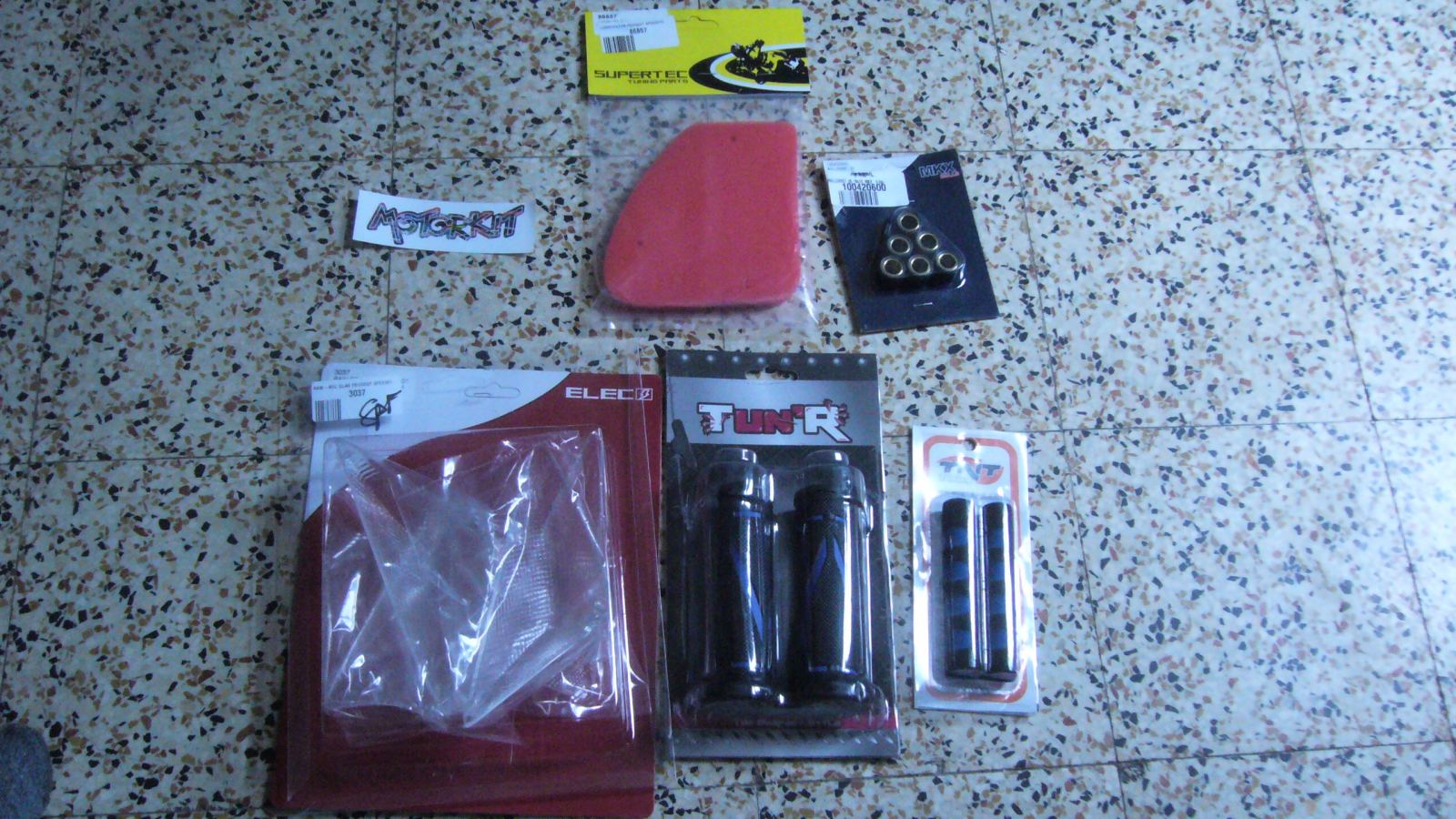

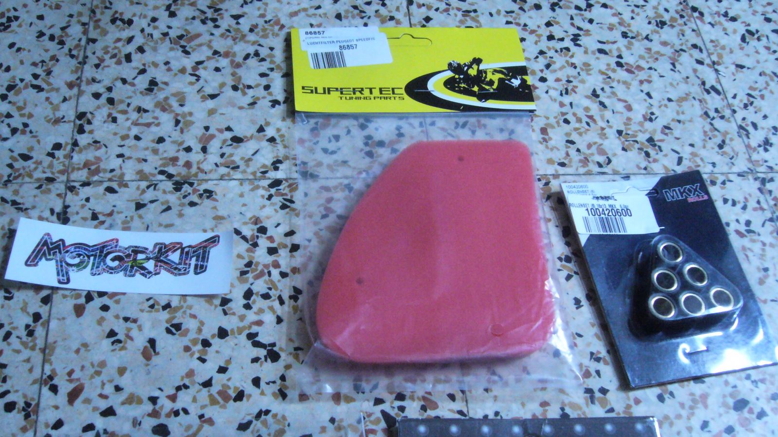

kyo2000 Posté(e) le 8 juin 2016 Auteur Signaler Posté(e) le 8 juin 2016 (modifié) Moi ^pour les pièces pour le 4t ça passais par DPD jamais eu de soucis sauf une seul fois ou un filtre à huile était légèrement plié(la pièce coutais genre 1euro 50) j'ai redressé et basta . sinon voici la commande (et je le redit vachement déçu des cabochon de clignotant de merde à 10 eurois le pack j'aurais du m'en douter mais quand même) Finalement super , je ne pensais avoir qu'une patte pour le retro c 'est livré par 2 tant mieux Et tout est déjà monter sauf les galets je le fais tout à l'heure Ah oui , j'ai retrouver une étoile de variateur polini si elle passe sur le speed je la met (je pense qu'elle était monter sur un fox Modifié le 8 juin 2016 par kyo2000
nathan 2917 Posté(e) le 8 juin 2016 Signaler Posté(e) le 8 juin 2016 si tu change la mousse de baa faut revoir le réglage carburateur
kyo2000 Posté(e) le 8 juin 2016 Auteur Signaler Posté(e) le 8 juin 2016 la il va nickel , je verrai en roulant avec (ps: c 'est une mousse type origine) Et le souci que j'avais ,c 'était le filtre à air que j'avais nettoyé sûrement pas laissé assez séché il y avais un rien d'eau (le con ici )

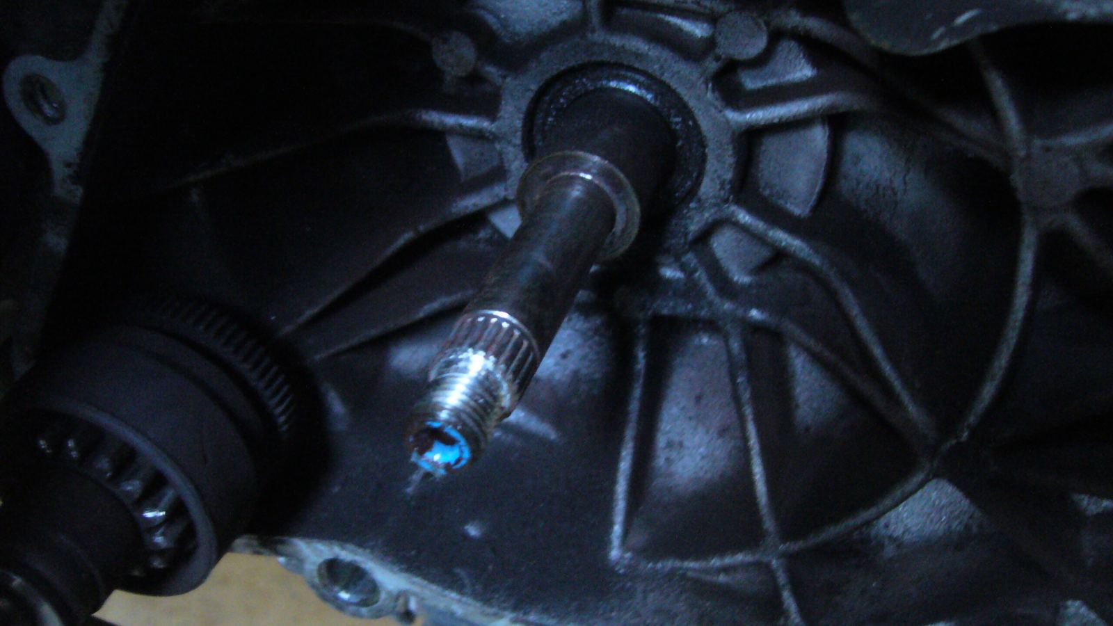

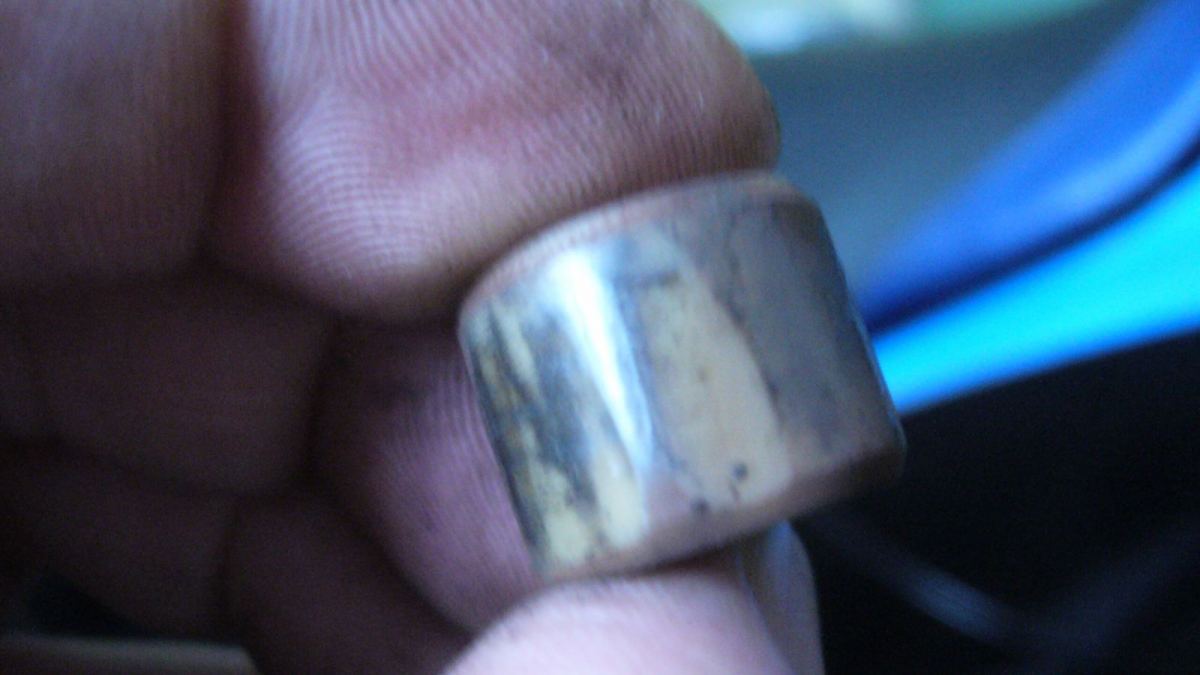

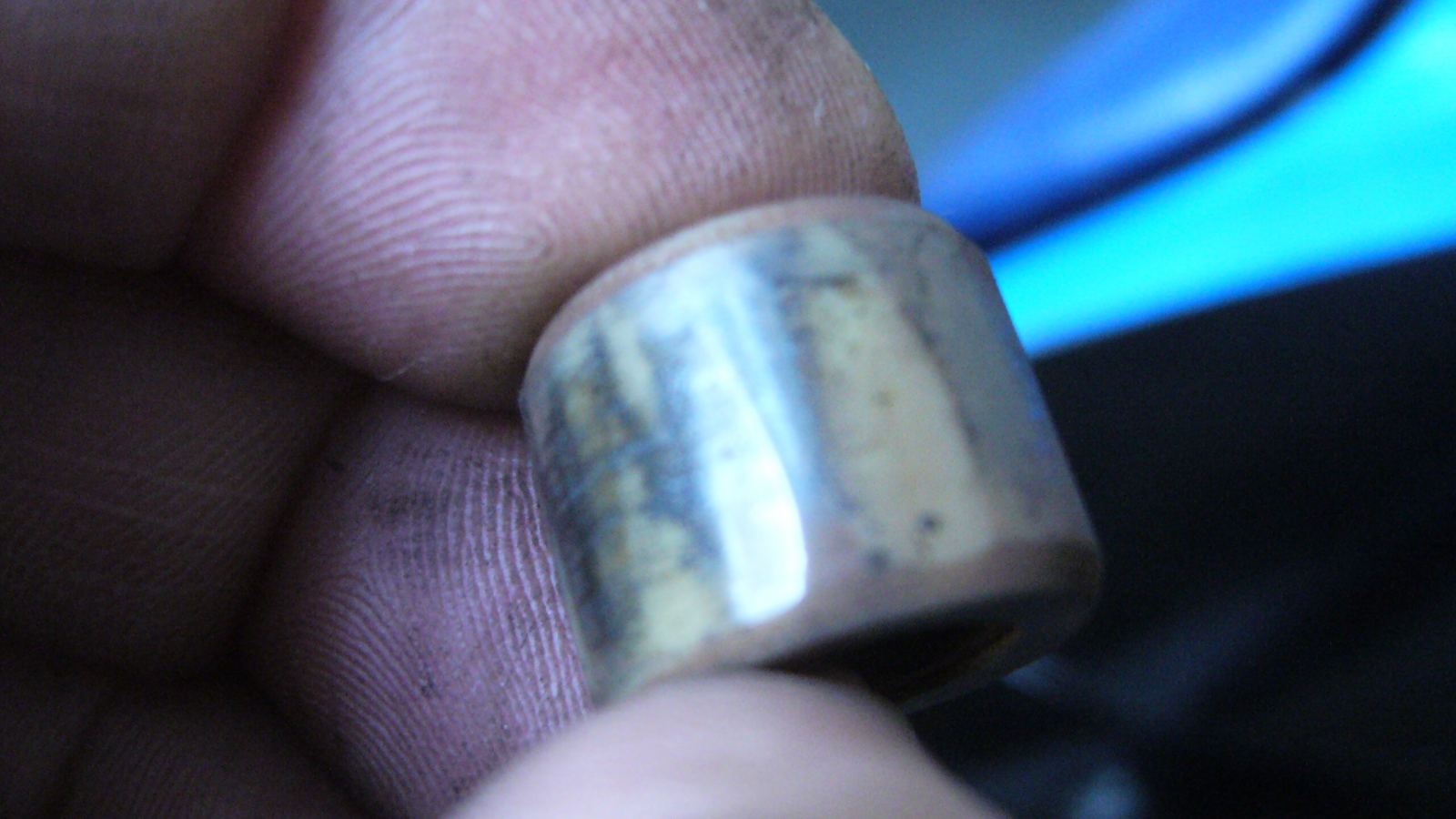

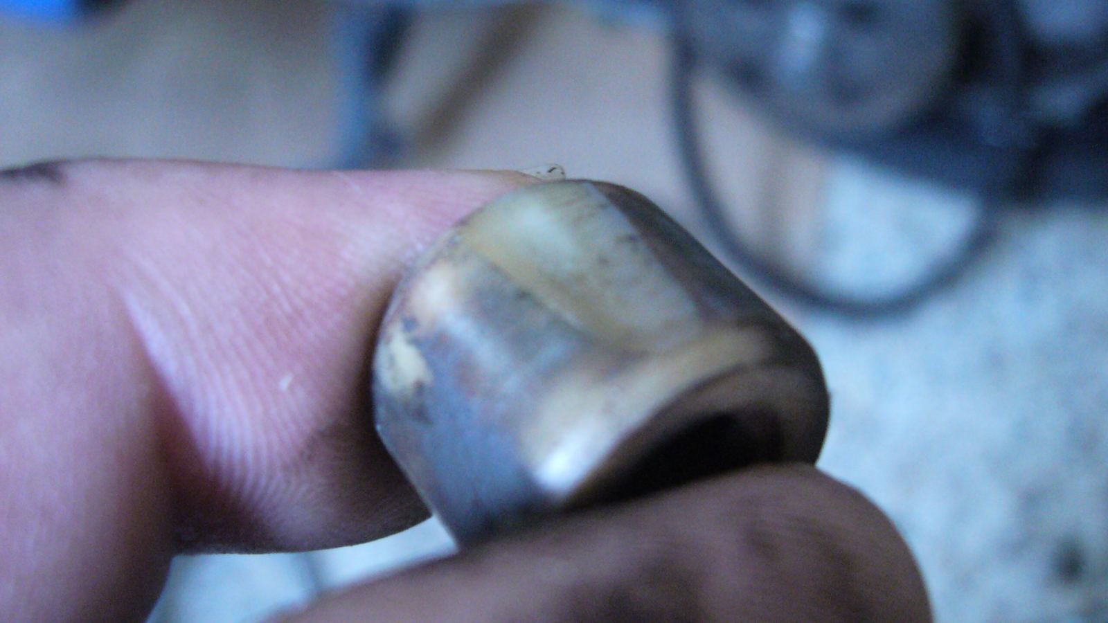

kyo2000 Posté(e) le 9 juin 2016 Auteur Signaler Posté(e) le 9 juin 2016 Bon voilà galets monter , ça va geuler j'ai mis des 6gr et avant c'était des 8gr3 Pour l'étoile polini j'ai même pas essayé ,pas la peine c'est une étoile cranté au centre et sur le speed c'est lisse Après je vais allé testé ça
nathan 2917 Posté(e) le 9 juin 2016 Signaler Posté(e) le 9 juin 2016 il y a 2 minutes, kyo2000 a dit : Bon voilà galets monter , ça va geuler j'ai mis des 6gr et avant c'était des 8gr3 Pour l'étoile polini j'ai même pas essayé ,pas la peine c'est une étoile cranté au centre et sur le speed c'est lisse Après je vais allé testé ça a non j était énervé surtout qu il y en avait pour des sous heuresement rien d électronique 6gr avec pit d'origine ça va gueuler dans le vide
kyo2000 Posté(e) le 9 juin 2016 Auteur Signaler Posté(e) le 9 juin 2016 oui je me doute que tu était énerver , je l'aurais été aussi Tu penses que ça sera quand même roulable?? enfin je vais allé tester après ont verra voilà les photos du changement galets :
Gueko Posté(e) le 9 juin 2016 Signaler Posté(e) le 9 juin 2016 allégé ? j'avoue, pourquoi tu as voulu Si tout est d'origine, c'est un peu une erreur je pense car tu vas faire gueule le moteur et sûrement tiré plus court sur là transmission donc pas top top, après tu peux rouler avec mais j'pense pas que ça va être génial
