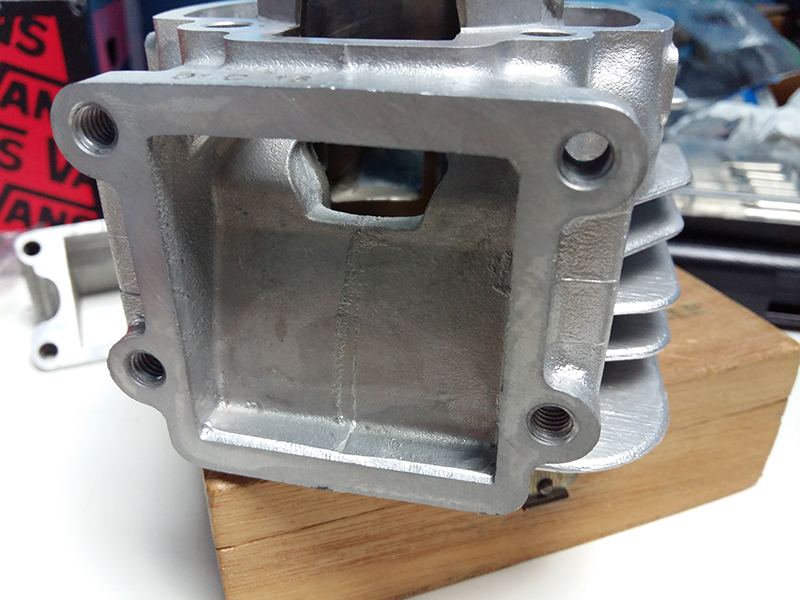

Moi on m'a fait des filets rapporté et sa tiens . Je serre à 4.5Nm max par contre
Ça coûte combien de poser un filet ?
On peut même pas racheter cette partie seul
À l'instant, jimmy10 a dit :
a bon ça passe , bonne nouvelle .
Mais il y a plus de matière sur la cale mxs  (sur mes filetage du haut)?

Ça m'a coûté 10e. Oui c'est con qu'elle soit pas vendu seule
il y a 2 minutes, Leesion a dit :
Oui beaucoup plus de filet sur la MXS que sur la Polini
Pour combien de filet ? C'était pour tes goujons de cylindre ?

Pour la cale polini
Ça prouve quand même qu'elles sont pas très costaud
il y a 14 minutes, jimmy10 a dit :
Je me lance pas dedans, vu l'épaisseur qui reste je sais pas si ça va tenir

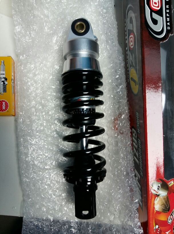

 Mon amortisseur arrière est HS, le piston ne remonte pas bien et peinture morte. Qu'est ce que vous pensez de celui là :
amortisseur-gazi-sport-x-250mm-mbk-boosthttps://www.scootfast.net/media/extendware/ewimageopt/media/inline/f5/6/amortisseur-gazi-sport-x-250mm-mbk-booster-noir-ebd.jpg

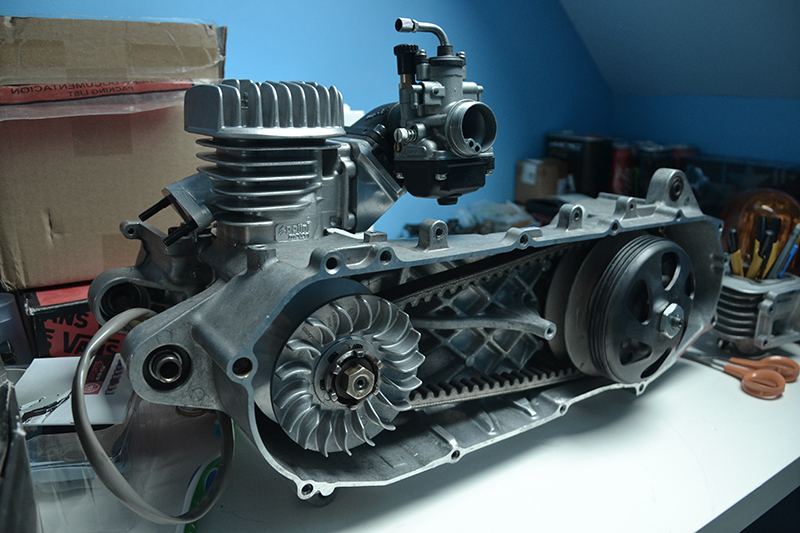

Il a rien d’exceptionnel mais je le trouve sympas. Faut l'imaginer avec carter de kick noir mat, baa noir, jantes noir et carénage rouge :)
Modifié par mat881
  • J'aime 3

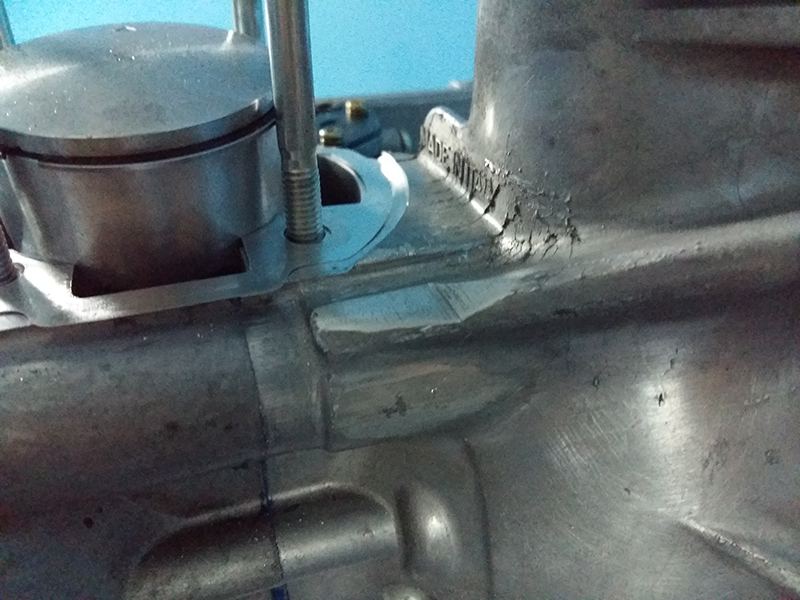

Problème de la big valve MXS résolu, j'ai limé le carter et j'ai chanfreiné le cylindre pour que la cale ce plaque bien contre le cylindre. J'ai un peu rayé le plan de joint en limant du coup je l'ai surfacé pour que ça soit propre :)

il y a 2 heures, keke35390 a dit :
Super projet en plus c rare de voir des rocket maintenant , ton moteur est super propre franchement il va tourner fort !!!!:socool2:
Merci ! et oui y en a de moins en moins, j'espère aussi que ça va tourner fort ^^

il y a 42 minutes, jeff lee a dit :
pas mal cet amortisseur,il coute cher?
Nan il vaux son prix, un amortisseur basique type origine coûte 25€, celui ci coûte 40€. J'ai regarder d'occasion style naked mais trop chère pour des truc d'occasion ;)

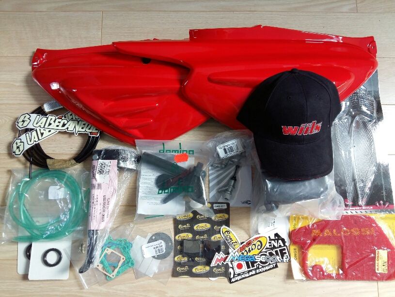

Bon aller je vous mets ça ;)
Donc carénages arrière, cabochons clignotant, cache cylindre, robinet d'essence, plaquettes, mousse malossi, durite, joint spi fourche, gaine de câble d'accélération,  poignée d'accélération domino, béquille buzetti et des joints en tout genre.
Megascoot au top ! Un casquette en cadeau et pas mal d'autocollants :cool:
La bécannerie toujours aussi rapide ! Posté hier aprem, reçu ce matin !

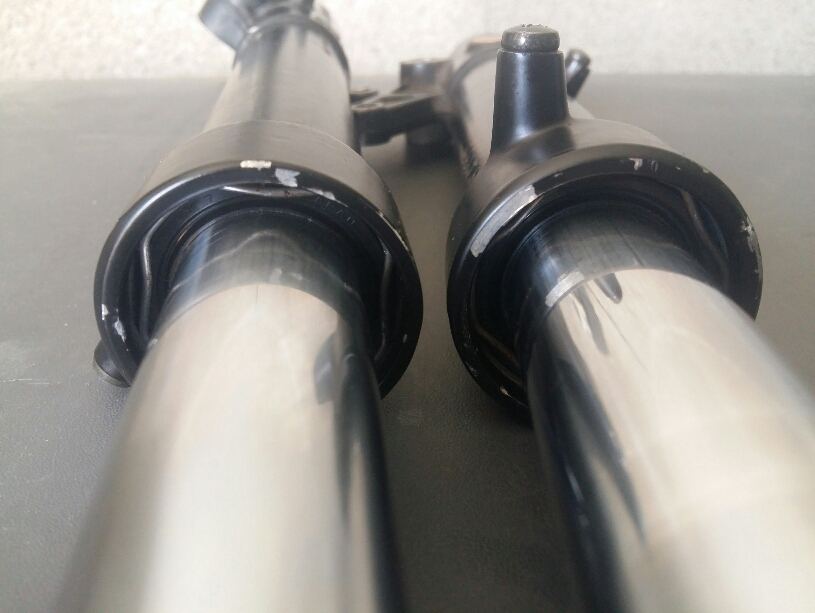

Sinon j'ai monté les joints spi de fourche, huile neuve. Plus qu'à mettre un coup de clé à choc sur les BTR, vu qu'elles tournent dans le vide ;)
