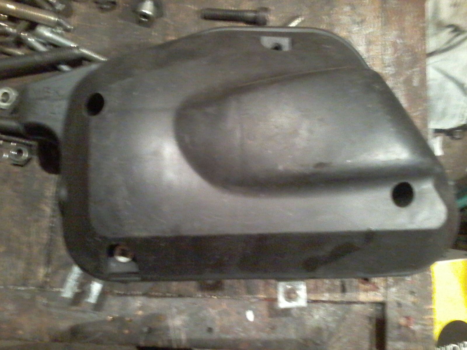

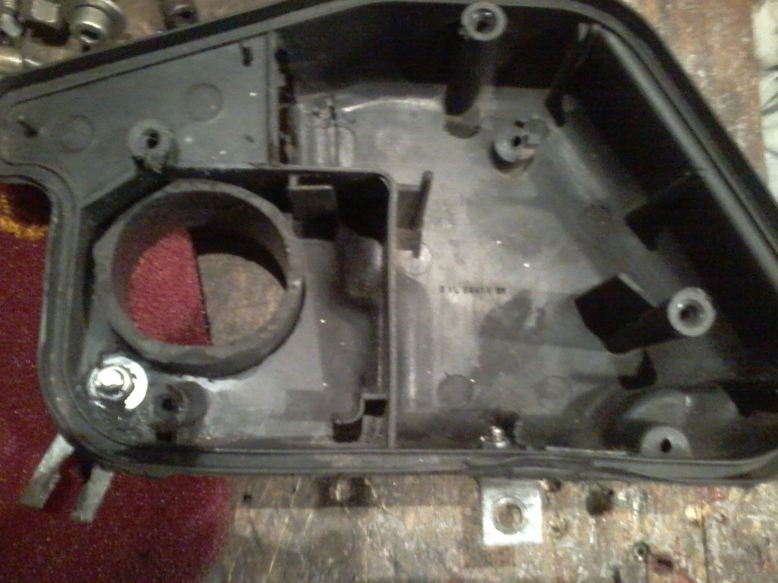

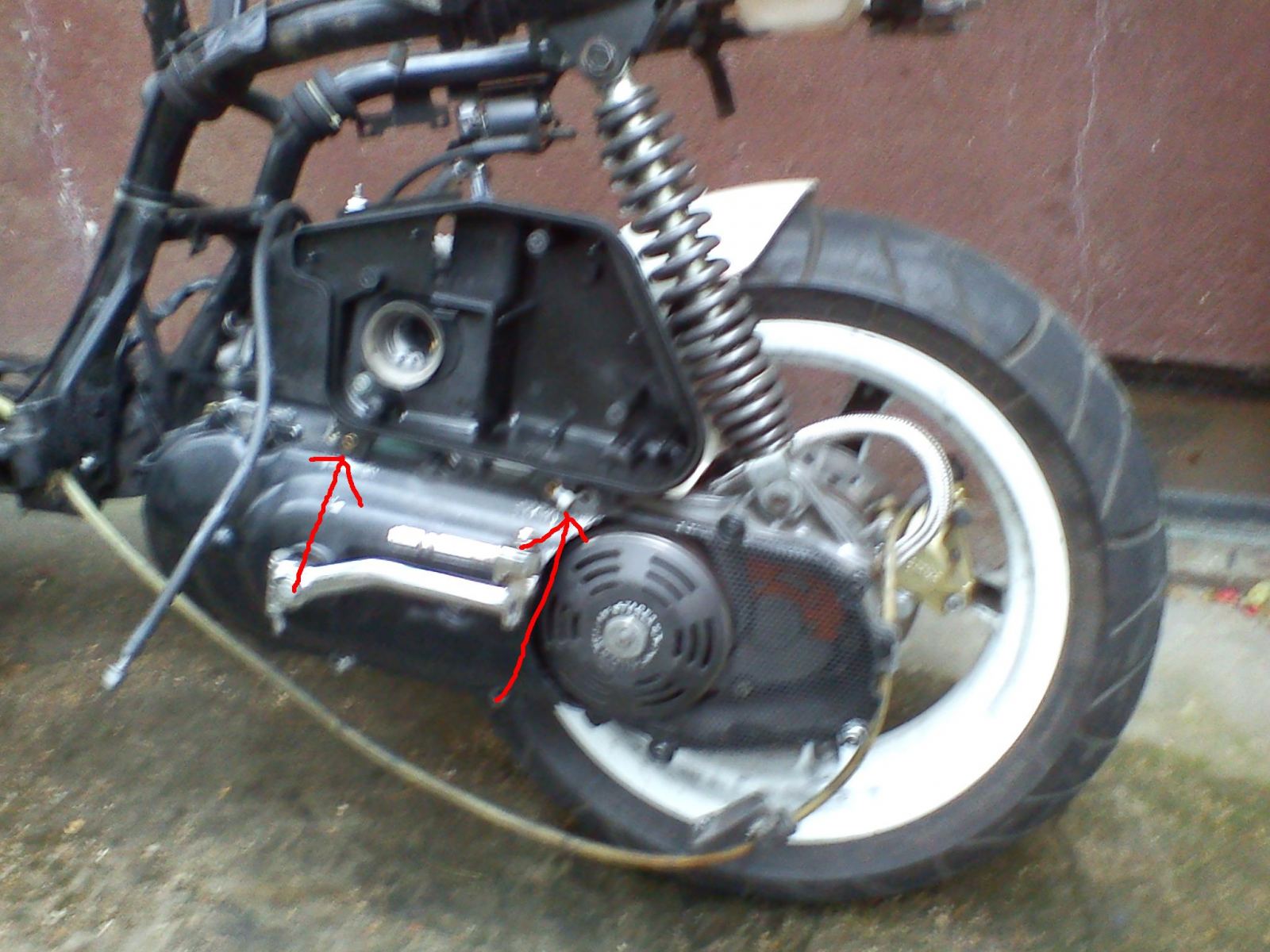

jimmy@ Posté(e) le 11 juin 2016 Signaler Partager Posté(e) le 11 juin 2016 pour fixé la baa , fait de petit patte en alu . pour la d"caler .comme sur la tof , et c'est un 25 avec 1 Lien vers le commentaire Partager sur d’autres sites More sharing options...
mat881 Posté(e) le 11 juin 2016 Auteur Signaler Partager Posté(e) le 11 juin 2016 il y a 2 minutes, jimmy10 a dit : pour fixé la baa , fait de petit patte en alu . pour la d"caler .comme sur la tof , et c'est un 25 avec J'y ai pensé mais la baa touche la suspension vu qu'elle a un diamètre plus gros. Appart déplacer le trou je vois pas ce que je peux faire mais ça va faire manoucherie ! 1 Lien vers le commentaire Partager sur d’autres sites More sharing options...
flostunt76 Posté(e) le 11 juin 2016 Signaler Partager Posté(e) le 11 juin 2016 il y a 24 minutes, jimmy10 a dit : pour fixé la baa , fait de petit patte en alu . pour la d"caler .comme sur la tof , et c'est un 25 avec est ce que tu en a une de meilleur qualiter car j'ai le même problème pour mon most Lien vers le commentaire Partager sur d’autres sites More sharing options...
nathan 2917 Posté(e) le 11 juin 2016 Signaler Partager Posté(e) le 11 juin 2016 ba et le collier de cartouche du evo il est passer ou ?? Lien vers le commentaire Partager sur d’autres sites More sharing options...
jimmy@ Posté(e) le 11 juin 2016 Signaler Partager Posté(e) le 11 juin 2016 (modifié) il y a 4 heures, mat881 a dit : J'y ai pensé mais la baa touche la suspension vu qu'elle a un diamètre plus gros. Appart déplacer le trou je vois pas ce que je peux faire mais ça va faire manoucherie ! j'ai déplacé le troue vers la droite( obligé pour passer le 25) eu j'ai mis un manchon en cahoutchou (leroy merlin, plomberie) il y a 4 heures, flostunt76 a dit : est ce que tu en a une de meilleur qualiter car j'ai le même problème pour mon most non j'ai que celle la . quelques tof de la boîte démonté si ça peut vous arrangé Modifié le 11 juin 2016 par jimmy10 Lien vers le commentaire Partager sur d’autres sites More sharing options...

mat881 Posté(e) le 11 juin 2016 Auteur Signaler Partager Posté(e) le 11 juin 2016 (modifié) il y a 21 heures, jeff lee a dit : il va me le filer Contre ton Evo 2 ! il y a 4 heures, jimmy10 a dit : j'ai déplacé le troue vers la droite( obligé pour passer le 25) eu j'ai mis un manchon en cahoutchou (leroy merlin, plomberie) Je vais essayer de décaler le trou mais comment le reboucher ? parceque toi tu l'as agrandi en même temps, moi c'est un petit 21 du coup je garde le manchon il y a 14 minutes, FkzBooster76 a dit : boîte à aire cône y'en a des pas mal chez Artek ! Si j'y arrive pas c'est ce qui va ce passer il y a 7 heures, nathan 2917 a dit : ba et le collier de cartouche du evo il est passer ou ?? La flemme de le mettre ! La cartouche tiens sans, mais tqt je l'ai mis cette aprem Petite vidéo qui arrive, je l'ai laissé tourner 3 fois 15 min en laissant bien chauffer et refroidir. Ca tourne bien, régime stable, ça démarre au quart ! Modifié le 11 juin 2016 par mat881 1 Lien vers le commentaire Partager sur d’autres sites More sharing options...
