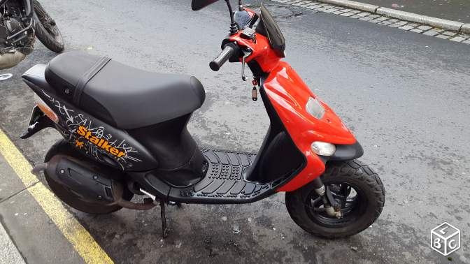

http://hpics.li/383a0eb

et je te dit regarde j' ais mis une photo du scoot... et bien d' origine il étais en gicleur 56... carburateur 17.5
durite branché pot d'origine comme sur la photo , le pot devant le scoot...
