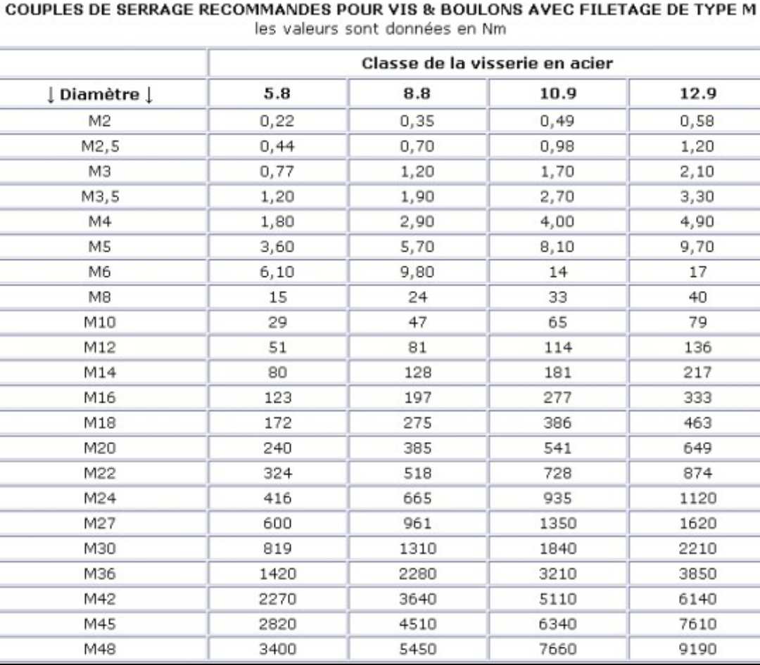

nitro-top-rose Posté(e) le 28 avril 2016 Signaler Posté(e) le 28 avril 2016 (modifié) salut a tous après avoir chercher de longue heure les couples de serrage pour moteur de nitro je vous les partage ils sont issue du manuel d'atelier yamaha aerox , je les exprime en Nm (et non pas en mkg) 10Nm = 1mkg carter moteur (bas moteur vis coter allumage) = 13Nm écrou vilebrequin allumage = 37.5Nm vis platine allumage = 8.5 Nm écrou variateur =33 Nm écrou cloche embrayage = 30Nm Écrou embrayage = 50 Nm vis carter boîte a kick = 12Nm vis Kick = 10Nm écrou culasse = 14nm sonde culasse = 16 Nm Axe fixation moteur (tige de fixation au cadre) = 50Nm vis amortisseur = 16 Nm moyeux arrière = 120Nm vis jante arrière (les 3 vis ) = 47 Nm jante avant = 35 Nm vis pompe à eau = 7Nm vis support pompe = 6,5 Nm pion entrainement pompe à eau = 6,5 Nm vis étrier AV = 23Nm + loctite ! vis fixation disque = 23Nm + loctite ! vis raccord durite frein = 23 Nm vis couvercle maitre cylindre = 1,5 Nm vis fixation maitre cylindre au guidon = 11 Nm vis carénage dans agrafe = 2 Nm vis vidange = 17,5 Nm Modifié le 1 mai 2016 par nitro-top-rose 2 1

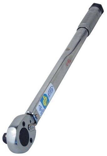

chagre Posté(e) le 30 avril 2016 Signaler Posté(e) le 30 avril 2016 (modifié) salut! ma première, je l'ai payé 30 €, un gros model (env. 40/50cm de long), pas extrêmement pratique pour bloquer la molette de réglage et durée de vie très très reduite, j'ai du l'utiliser une dizaine de fois avant qu'elle ne commence à partir en live (du coup je l'utilise comme une grosse clé a cliquet ) la prochaine sera une de qualité (kingtony ou facom) et comme dit nitro top rose sans une amplitude de réglage trop grande! (un petit et un grand model est très utile, surtout le petit, il m'est arrivé quelques fois de devoir me jouer la vie pour passer ma grosse.... clé!! ) voilà le model low cost qui a pas duré, je l'avais acheté chez le pote du roi, oui oui on parle bien de merlin l'enchanteur!! (ou alors j'ai pas eu de chance avec la mienne) (après j'ai l'impression qu'il y en a pas mal qui y ressemble, même la kingtony pro et pareil mais pas le prix ) je repasserais par la pour indiquer mon prochain achat mais la pas trop de thune tchusss!! Modifié le 30 avril 2016 par chagre

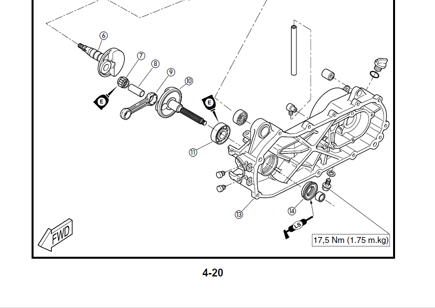

Leesion Posté(e) le 30 avril 2016 Signaler Posté(e) le 30 avril 2016 Moi j'ai acheté une de précision qui va de 2NM a 20Nm. C'est pour velo. Je l'ai eu a 30 euro. http://www.wiggle.fr/cle-dynamometrique-lifeline-essential-2014/ Je l'ai acheté car il y a des bon commentaire des clients Quelqu'un connais le couple de serrage de la vis de vidange de la transmission? 1
nitro-top-rose Posté(e) le 1 mai 2016 Auteur Signaler Posté(e) le 1 mai 2016 (modifié) vis de vidange 17,5 Nm Modifié le 1 mai 2016 par nitro-top-rose
Leesion Posté(e) le 1 mai 2016 Signaler Posté(e) le 1 mai 2016 autant???? Une fois j'ai cassé un carter un serrant trop fort 17NM ça me parait beaucoup
nitro-top-rose Posté(e) le 1 mai 2016 Auteur Signaler Posté(e) le 1 mai 2016 il y a 37 minutes, Leesion a dit : autant???? Une fois j'ai cassé un carter un serrant trop fort 17NM ça me parait beaucoup tu as la preuve en image

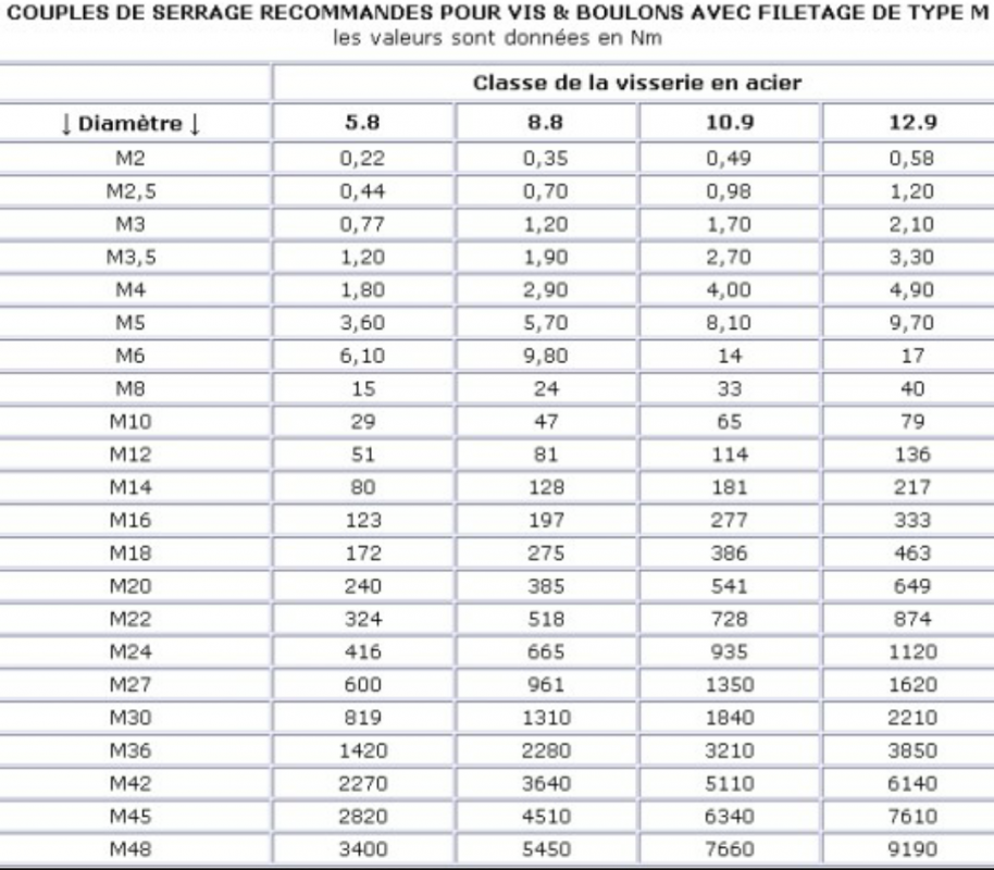

Invité Posté(e) le 25 novembre 2017 Signaler Posté(e) le 25 novembre 2017 Bonjour il y a une heure, guigui34420 a dit : pour les 4 vis de pipe admission , il n'y a pas d'info ? Pour le couple des vis tu peux aussi le faire par rapport au diamètre et la classification
guigui34420 Posté(e) le 25 novembre 2017 Signaler Posté(e) le 25 novembre 2017 fo je cherche un pied a coulisse j'ai aucune idée du diamètre des vis
Invité Posté(e) le 25 novembre 2017 Signaler Posté(e) le 25 novembre 2017 Pour certaines vis tu as la classification inscrite sur la tête de vis et parfois le diametre.
fred82000 Posté(e) le 25 novembre 2017 Signaler Posté(e) le 25 novembre 2017 ça doit être du m5 ou m8 si je me souviens bien
Invité Posté(e) le 25 novembre 2017 Signaler Posté(e) le 25 novembre 2017 il y a 31 minutes, fred82000 a dit : ça doit être du m5 ou m8 si je me souviens bien Plus du m5 la plupart des goujon de cylindre sont déjà en m7.
fred82000 Posté(e) le 26 novembre 2017 Signaler Posté(e) le 26 novembre 2017 Il y a 9 heures, Barry/Sheene a dit : Plus du m5 la plupart des goujon de cylindre sont déjà en m7. oui ça doit être plus du m5 faudrais que je chope une vis et je regarde sa
