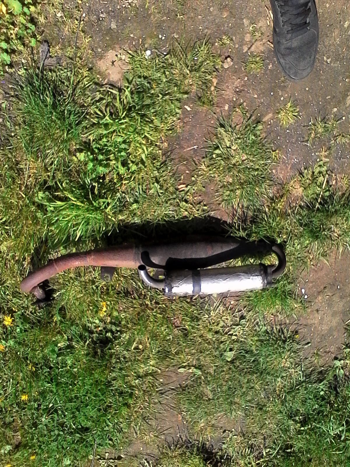

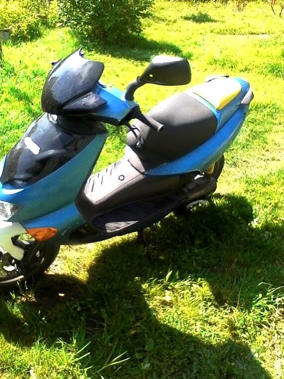

nathan 2917 Posté(e) le 1 mai 2016 Signaler Partager Posté(e) le 1 mai 2016 (modifié) salut les gas jespere pour vous ça roule moi j'ai aujorud'hui récupéré un aprilia sr de 98 pour 80e je ne savais pas ce qu'il y avait dessus et en démontant je découvre un variateur doppler gp courroie stage6 embrayage motoforce réglable cloche conti le pot je ne saispas ce que c'est il est en très mauvaise état il ressemble un tecnigas next R mais la cartouche a 3 vis et la cartouche est morte place a quelque photos Modifié le 24 octobre 2016 par nathan 2917 1 Lien vers le commentaire Partager sur d’autres sites More sharing options...
Max Blackbird Posté(e) le 1 mai 2016 Signaler Partager Posté(e) le 1 mai 2016 je pense a un pot tnt,du coup ton sr c'est un ac? Lien vers le commentaire Partager sur d’autres sites More sharing options...

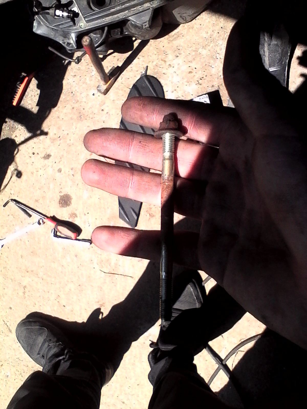

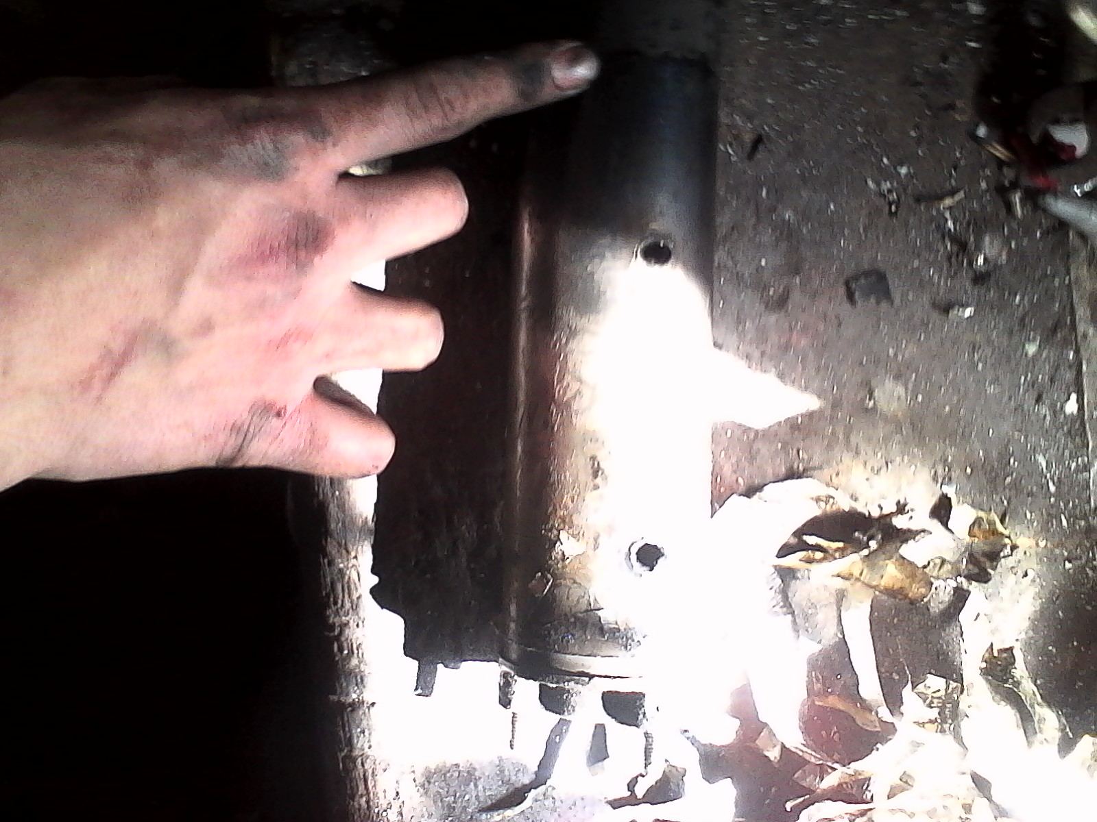

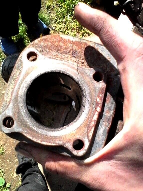

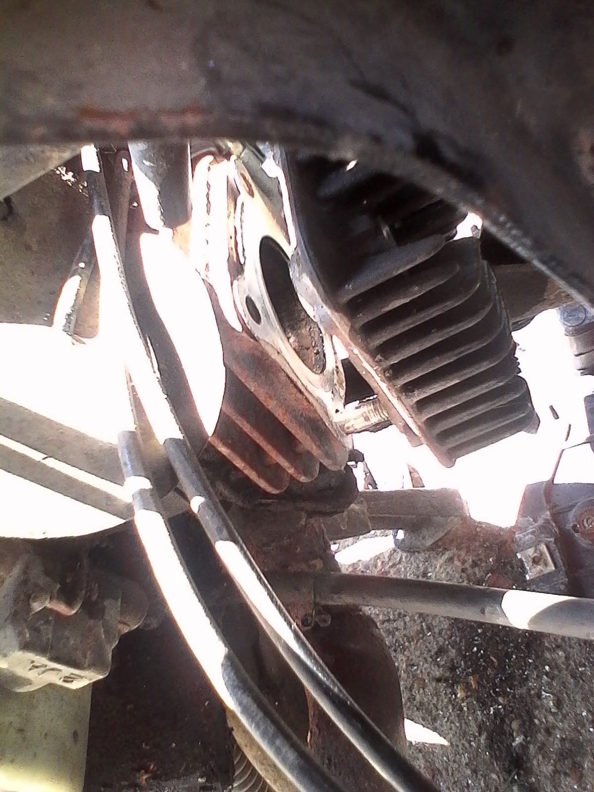

nathan 2917 Posté(e) le 1 mai 2016 Auteur Signaler Partager Posté(e) le 1 mai 2016 il y a 24 minutes, jeff lee a dit : je pense a un pot tnt,du coup ton sr c'est un ac? oui c'ets un AC moteur d'ovetto alors j'ai enlevéla culasse cylindre mort y avait du sable dedans.... et après 15min a enlevé le scotch de la cartouche j'ai compris pourquoi il y a deux trous dedans et les goujon viennent tout seul en devissant 2 Lien vers le commentaire Partager sur d’autres sites More sharing options...

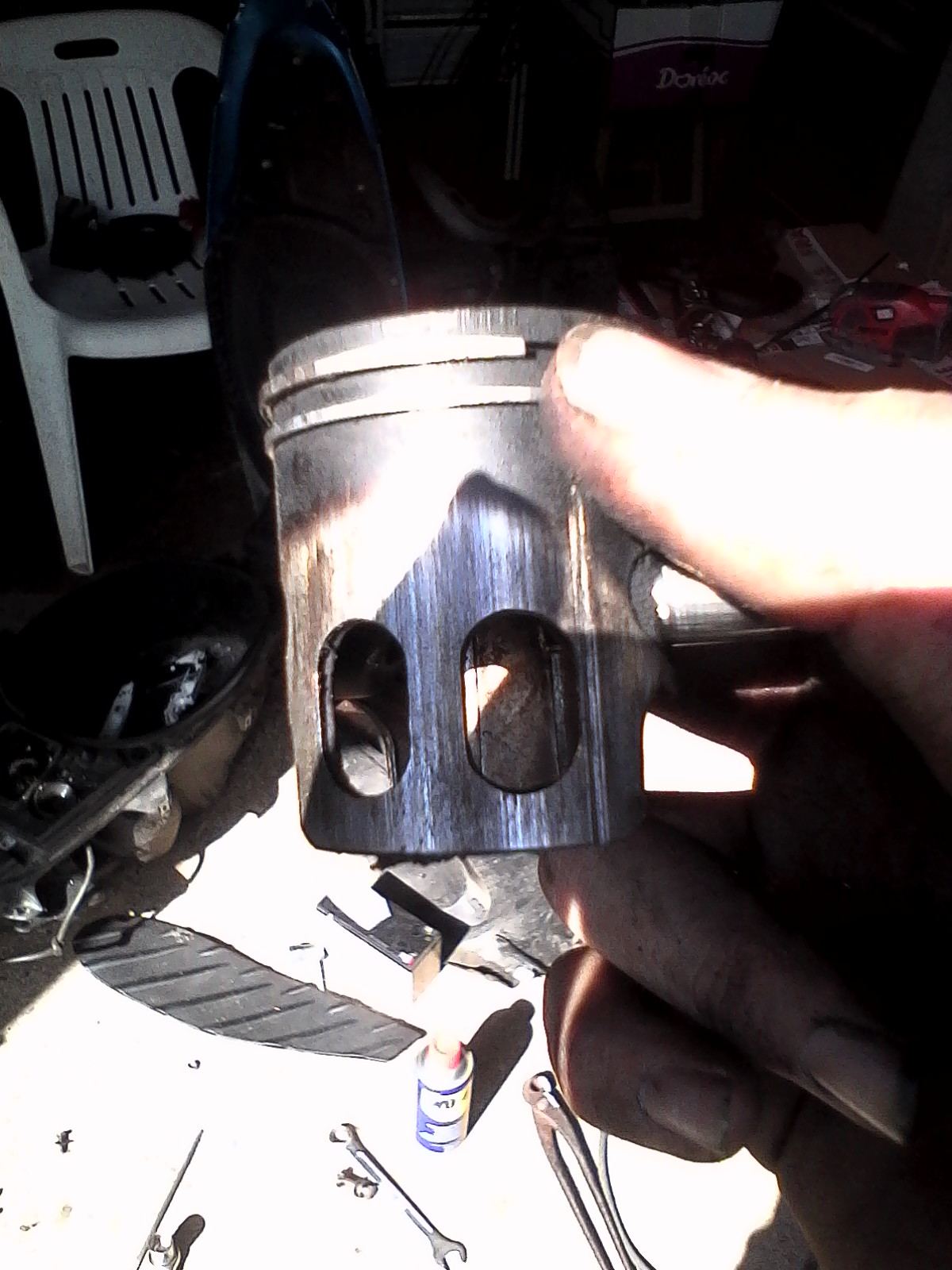

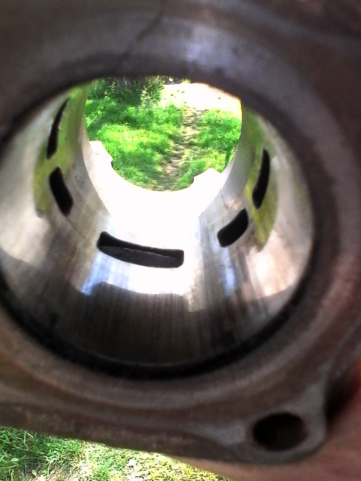

nathan 2917 Posté(e) le 1 mai 2016 Auteur Signaler Partager Posté(e) le 1 mai 2016 (modifié) et un beau serrage une belle surchauffe car pas de cache cylindre et une bougie br7 aie aie place au tof Modifié le 1 mai 2016 par nathan 2917 2 Lien vers le commentaire Partager sur d’autres sites More sharing options...
fred82000 Posté(e) le 1 mai 2016 Signaler Partager Posté(e) le 1 mai 2016 il y a du travail la en plus si tu as du sable dans le cylindre tu es bon pour tout démonter viré le vilebrequin et tout refaire a neuf 1 Lien vers le commentaire Partager sur d’autres sites More sharing options...
nathan 2917 Posté(e) le 1 mai 2016 Auteur Signaler Partager Posté(e) le 1 mai 2016 il a serré au 4 coins et vue je met un st6 sport faut changer le vilebrequin surtout qu'il a 36000km 1 Lien vers le commentaire Partager sur d’autres sites More sharing options...

nathan 2917 Posté(e) le 1 mai 2016 Auteur Signaler Partager Posté(e) le 1 mai 2016 merci mais j'ai déjà un kit stage6 sport pro qui va arrivé merci a @chagre donc je vais lui foutre un vilebrequin artek ksérie celui d'origine a des traces bizarre sur les masses et qui a déjà vue un cylindre fendu ? 3 Lien vers le commentaire Partager sur d’autres sites More sharing options...

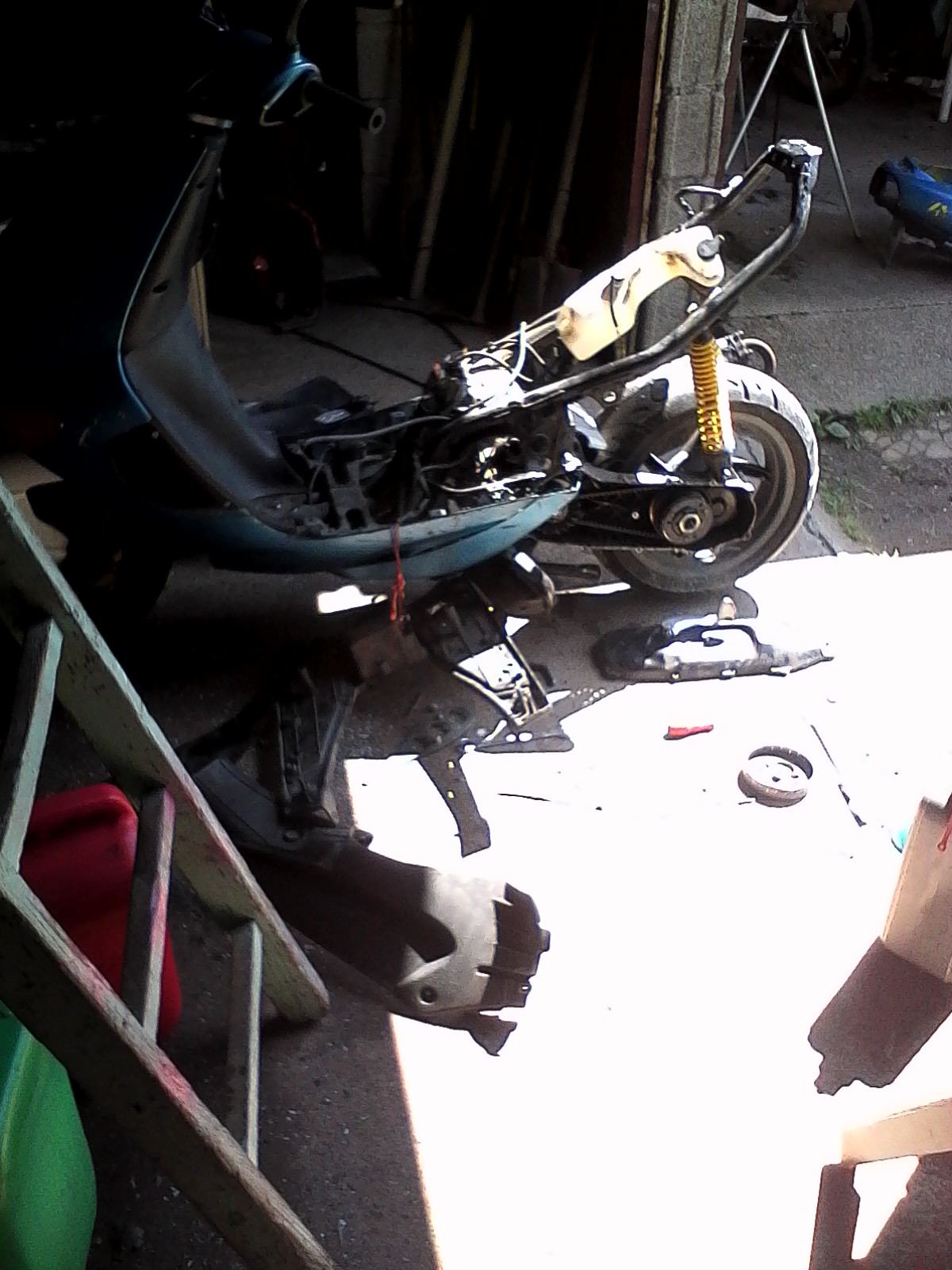

nathan 2917 Posté(e) le 12 mai 2016 Auteur Signaler Partager Posté(e) le 12 mai 2016 (modifié) salut les gas je reprend le sujet je viens de faire la commande donc vilebrequin doppler roulement st6 skf c4 carburateur do 19 variateur gp doppler embrayage conti ou motoforce réglable courroie popolini pot tecnigas trek ou conti chr kit 70 streetrace transmi origine ovetto clavette décalé et voilà a peut pret tout et clapets carbonne voca Modifié le 12 mai 2016 par nathan 2917 1 Lien vers le commentaire Partager sur d’autres sites More sharing options...

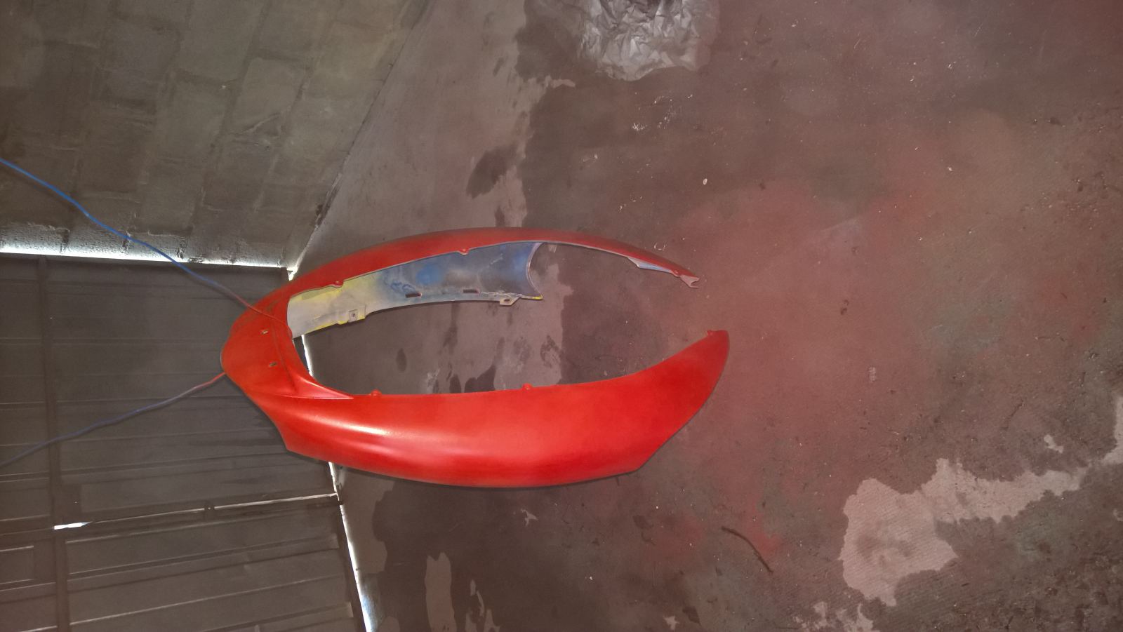

nathan 2917 Posté(e) le 19 mai 2016 Auteur Signaler Partager Posté(e) le 19 mai 2016 salit les gas j'ai peint le carénages arrière en rouge il va être rouge et noir ce SR 2 Lien vers le commentaire Partager sur d’autres sites More sharing options...
