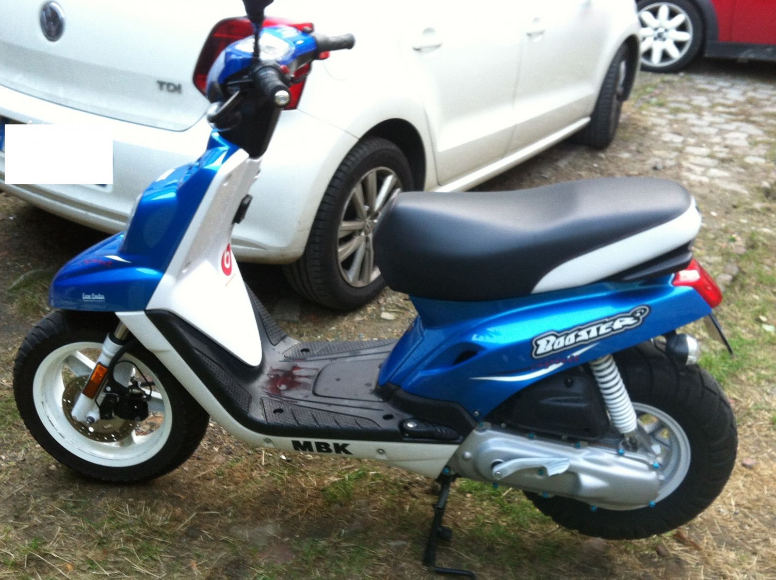

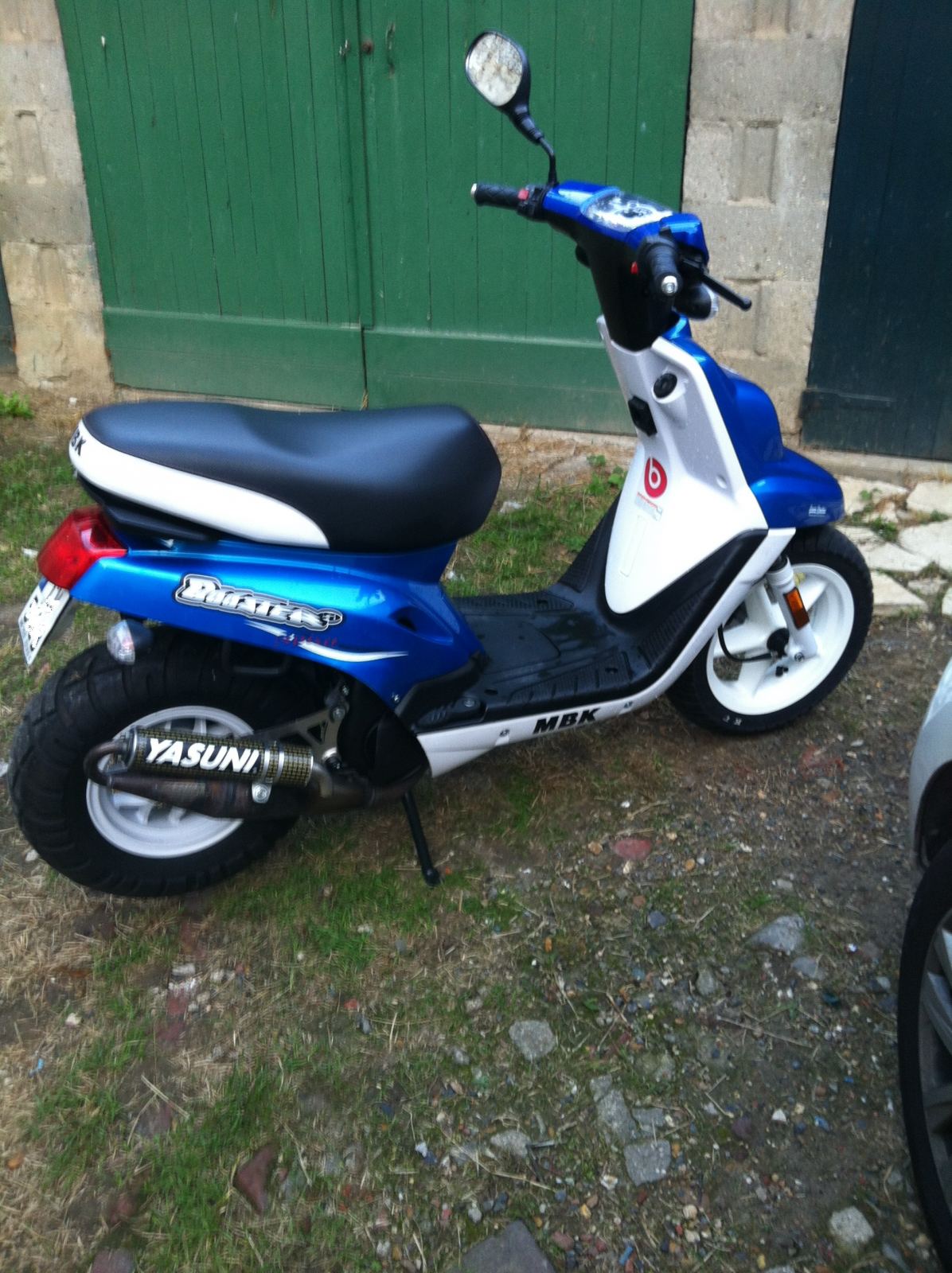

Ca y est est ballade top a l'aller le scooter est beaucoup plus coupleux a bas et moyen régime je me suis même vu réduire les gaz passé les 80km entre 70 et 75km en mode croisiere et yen a encore un peu pour allongé et monté a 85km environ disons juste au dessus du logo mbk (j'ai pas encore testé le gicleur de 76t toujours en 74)
Pour le retour ba disons que le scoot a assurer a roule entre 70 et 75 avec 2 jantes 12Pouces blanches a 50€ entre les jambes et le tablier très sympa (voilà la surprise!!!);
Par contre javais l'impression ça chauffait au retour dans le carter genre embrayage / courroie moue a chaud (des idées?)
voilà voilà faut vraiment je fasse des photos ;)
Les jantes faut juste les nettoyer car grasse mais sinon très bon état ;)

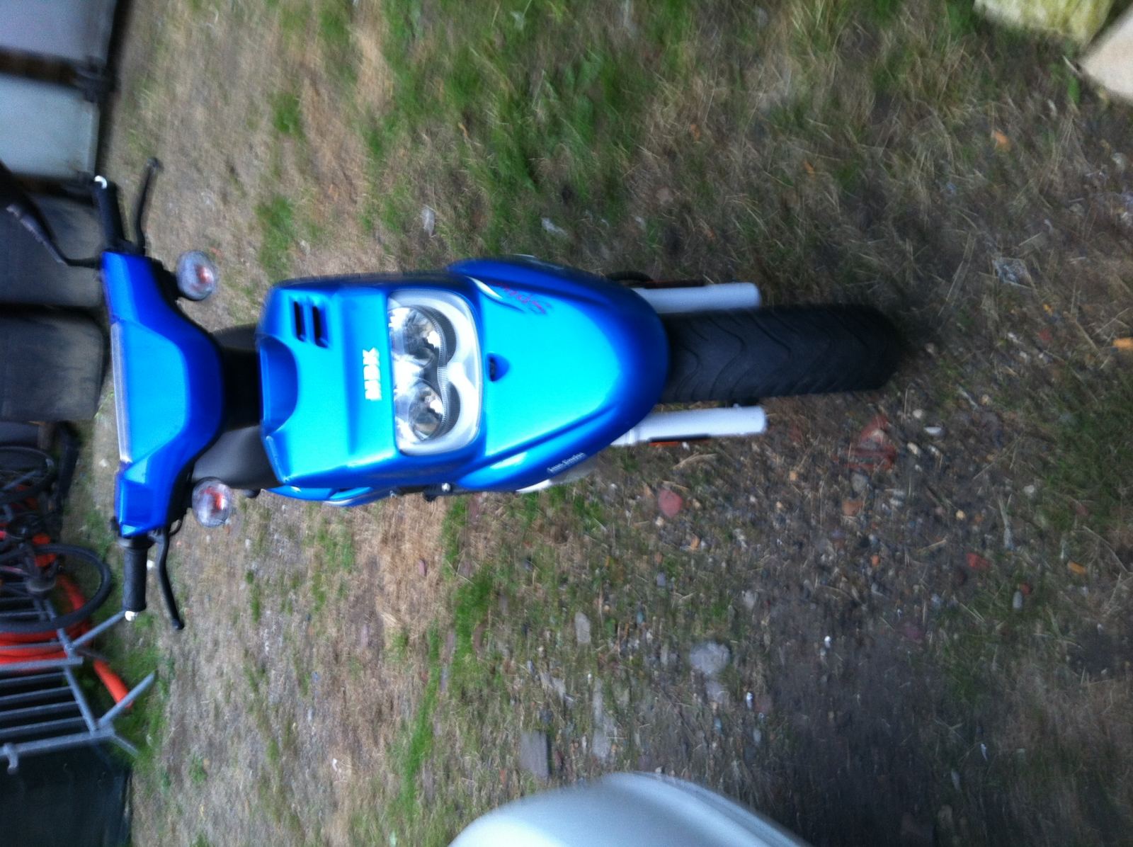

Le 11/10/2016 at 20:39, wiwi2301 a dit :
voilà quelques photos rapides pour ceux qui suivent le projet
je te conseille un petit decolage des autocolant...
un retro  style carbonne f1
une suspension a gaz... javais le même amortisseur que toi origine blanc ...
j'ai acheté un bitubo a gaz ressort rouge 255mm
http://www.ebay.fr/itm/repose-pied-mbk-booster-yamaha-bws-a-partir-de-2004-couleur-BLEU-/302092038952?hash=item465616b328:g:S1AAAOSwAYtWQ6xM
petit repose pied bleue anodiser 8 euro frais de port compri sa mange pas de pain
moi j'ai acheté les rouge au même marchand avant les mien était noir
enleve tes reflechissant aussi au niveau de ta fourche ça fait keke
Modifié par bigbore_47

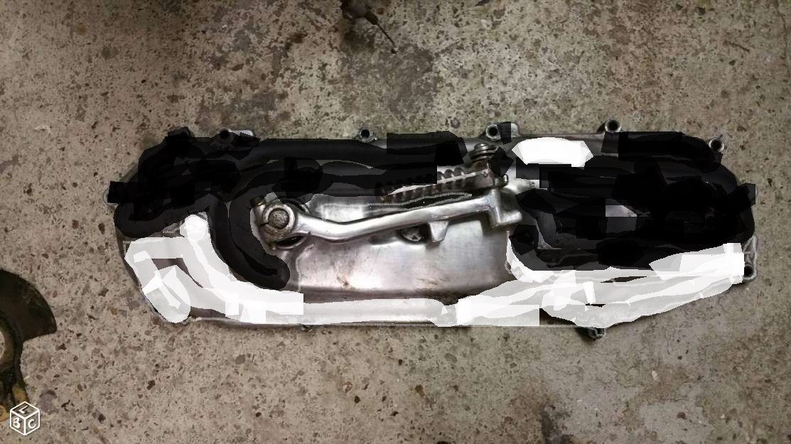

Ba le carter moi jles peint a la haute température et verni... Parceque mon scoot et noir et le carter était gris ça me deranger...
Moi perso pour ta couleur avec ton scoot le laisser gris c'est pas plus male. ..
après aussi petite poignée bcd bleue... Sa c'est haut gout de la personne...
Donc petite amplette en debut d'aprem
j'ai negocie :
- un jeu de commande complet pour booster avec: levier de frein bcd (3 doigts), cables durite et étrier Grimeca (pour les levier de frein surtout)
- un dessous de selle (origine que je vais repeindre en blanc)
-un disque de 180mm avec les vis (presque neuf)
-un carte de kick (qui me servira pour faire ma peinture noir )
tous cela pour 45€ je vais revendre certaines pieces (les commodos)
Donc maintenant 2 jeux de roue 10 et 12 pouces ;)
Un bon nettoyage un peu de peinture et ce sera type top ;)
(bon la va y'avoir un peu de nettoyage).......
Ou alors le faire tous blanc ça sera mieux que gris non?
Un test en noir et blanc faut de limagination mais ten pense koi? la partie derriere le kick blanc ou alors je le laisse poli couleur alu a cet endroit
carterkickter.jpga sera mieux que gris non?
J'ai été chez norauto ba 15€50 la bombe de 400ml idem sous couche et vernis ça fait cher!! Surtout pour un dessous de selle et un carter de kick on verra plus tard

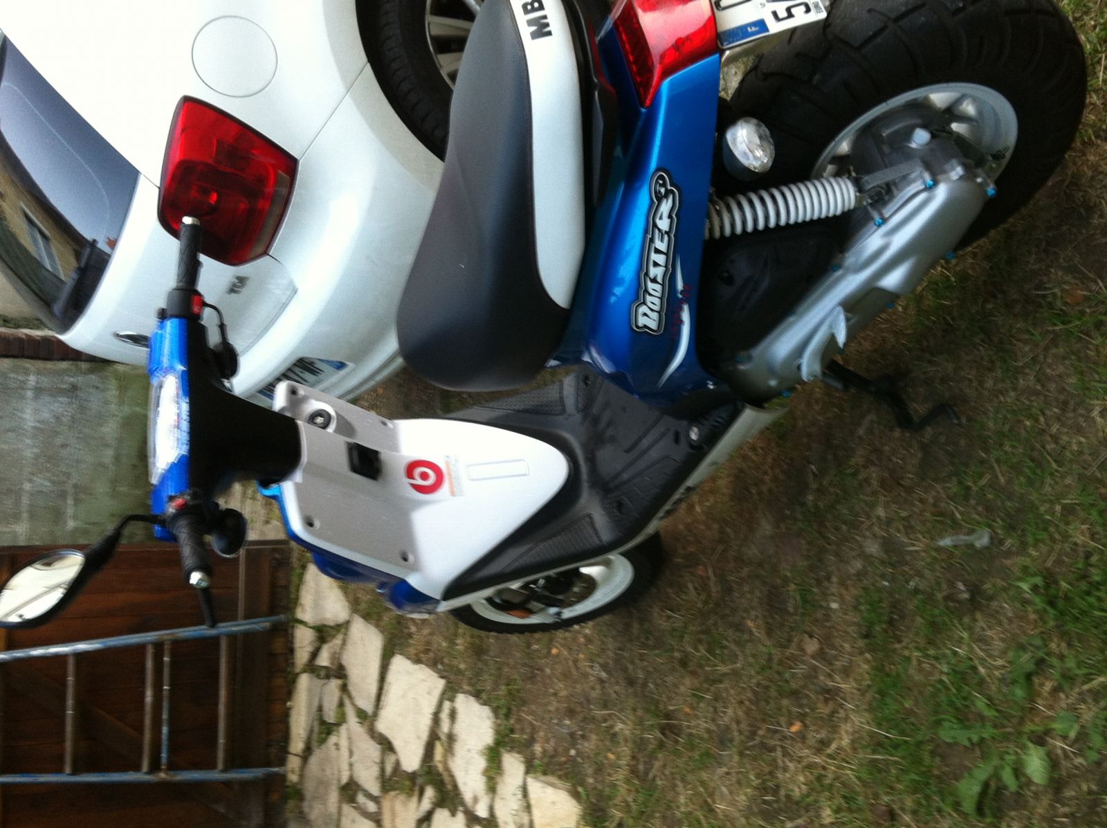

Du coup j'ai monte feu arrière à Led  à la base tout blanc j'ai mis cache rouge origine
bel effet!!
