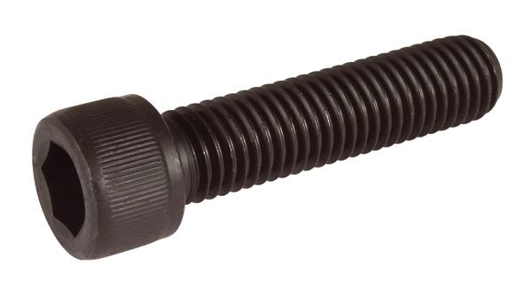

Je cherche une idee pour remplacer les 2 vis de fixation de la patte de pot au carte(trop moche hexagonaux et celle de la patte reliant le pot aussi c'est du 13 hexagonal c'est moche
Quelqun as une idée?
Salut à tous après un long moment j'ai monte les ressorts et galets c nickel ça accélère bien mieux embrayage et variateur modifie ça tourne nickel
la configuration est bonne demain test de vitesse et nettoyage!!!
Le 17/06/2016 at 01:48, wiwi2301 a dit :
vis btr :   CHC_visttcrac.jpg

il y a 4 heures, jimmy10 a dit :
Tu les as trouve ou ces boulons?
