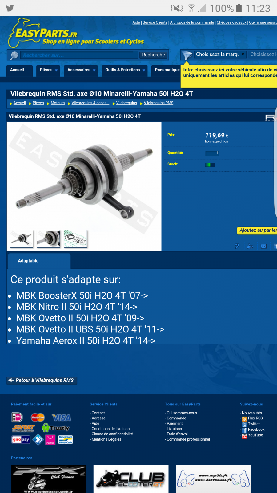

Ses un site sur easypart ? Stp (Tas déjà commande dessus) Psk j'ai vue un vilebrequin a 120€ et sa m'intéresse

Il me semble en effet que le Nitro4t a le même moteur que l'Ovetto. Easyparts.fr ne l'a pas de stock, je l'ai juste donné à titre informatif.
