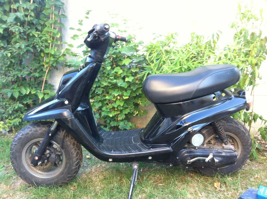

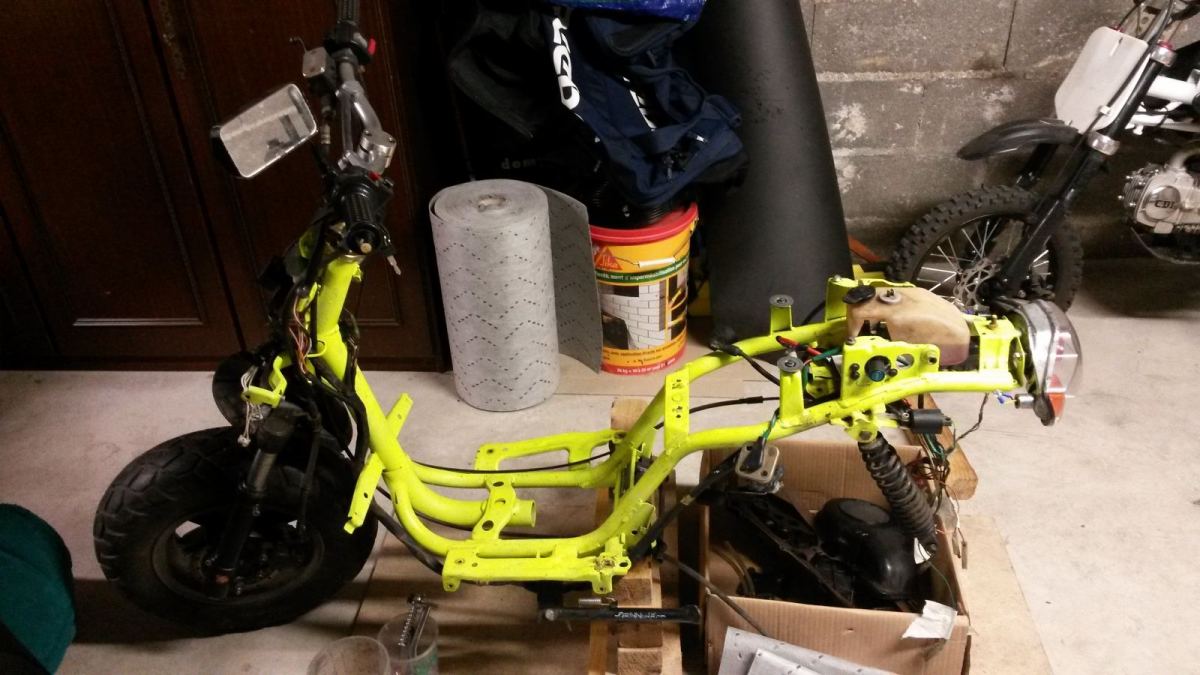

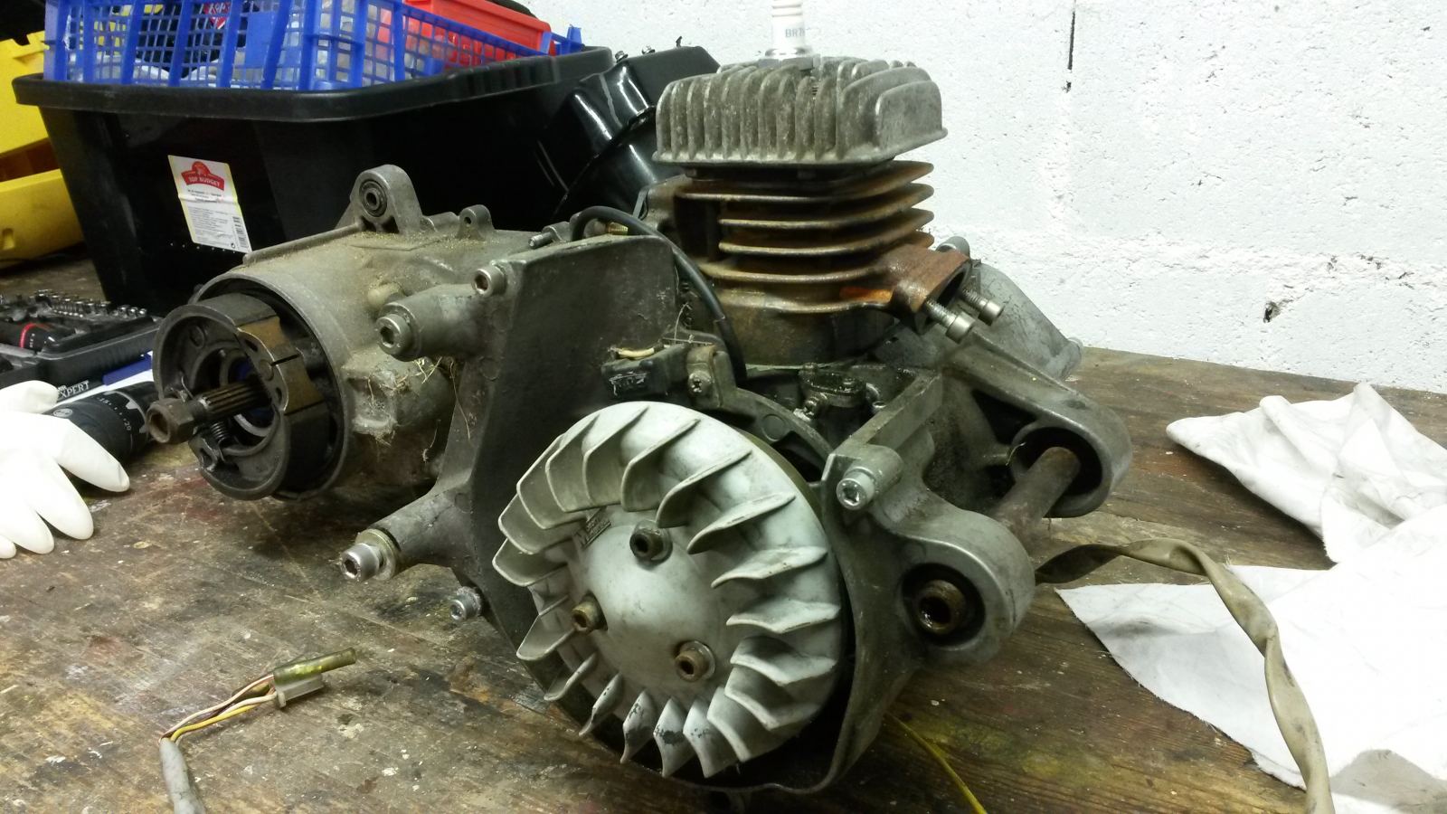

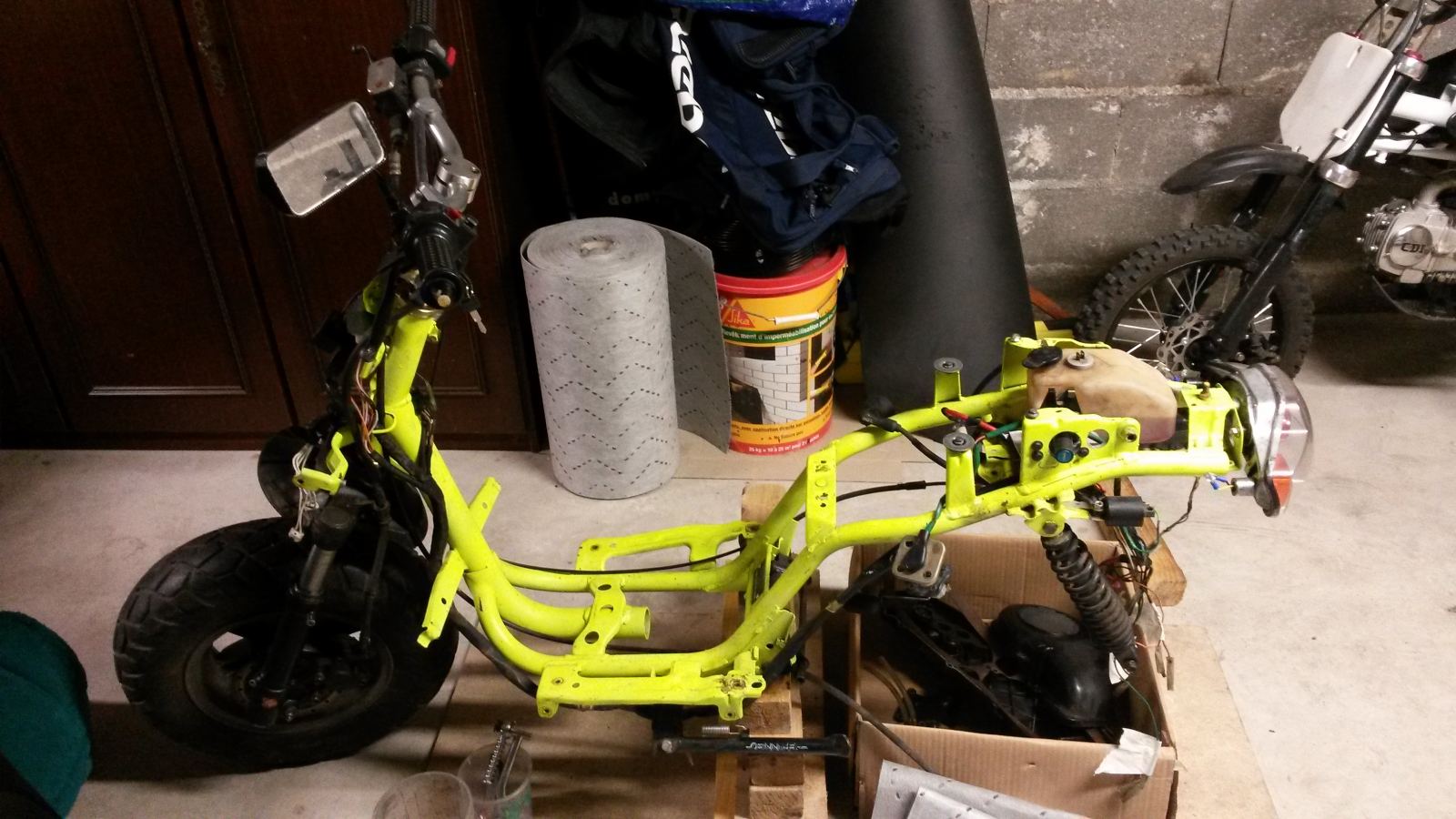

Je suis déjà passé en "naked" pour l’esthétique et le confort.4

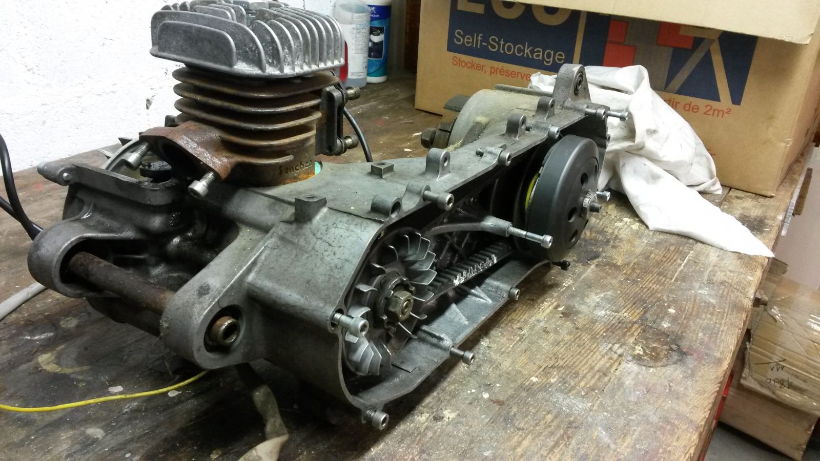

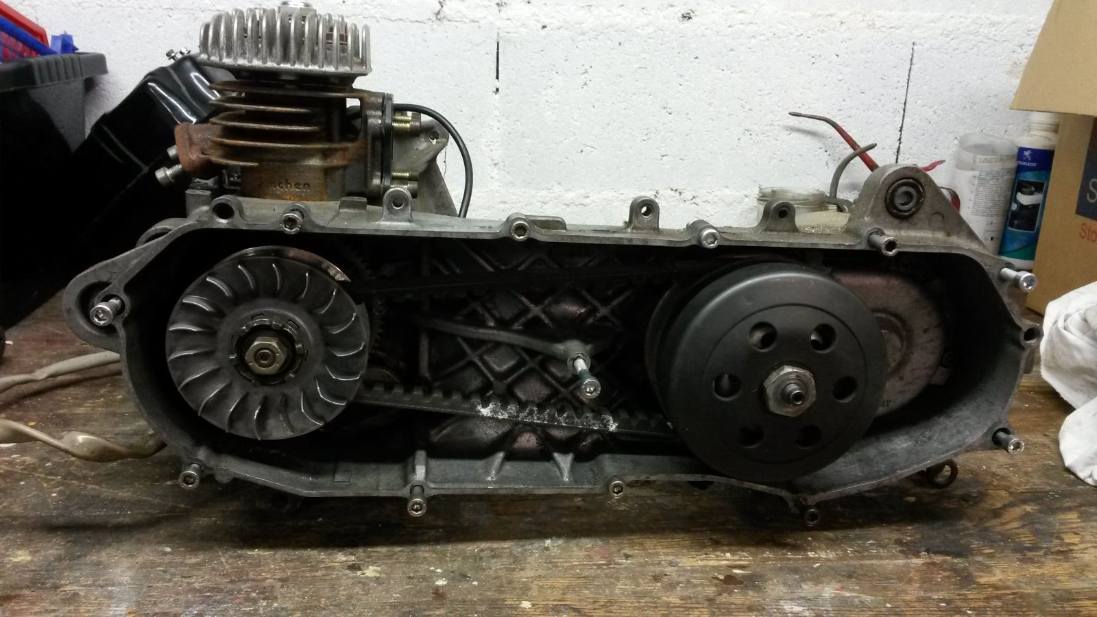

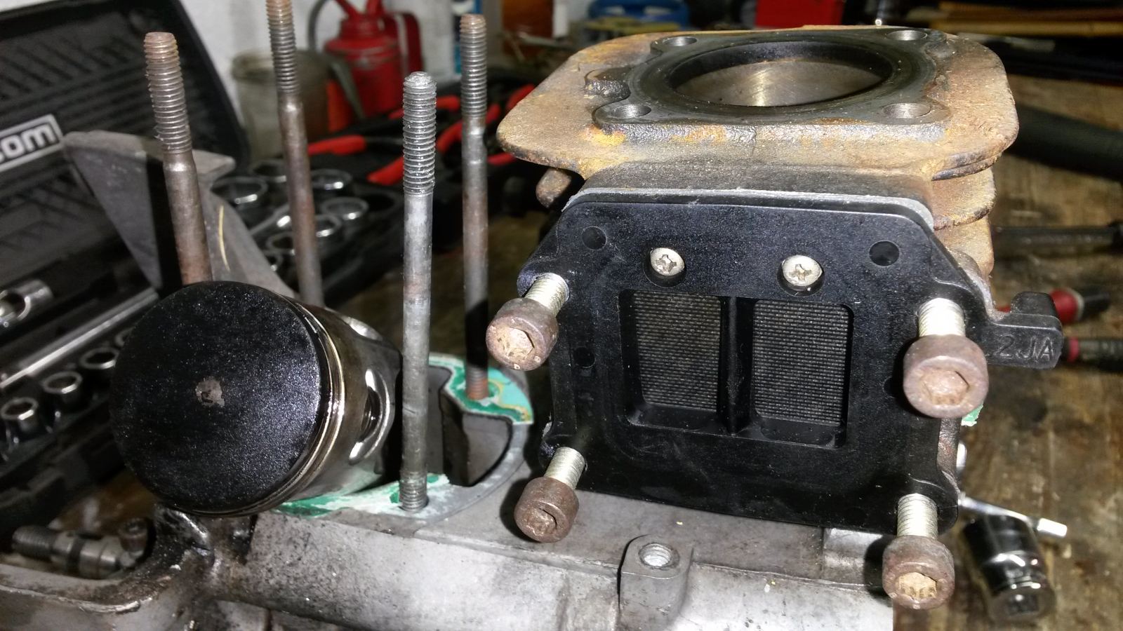

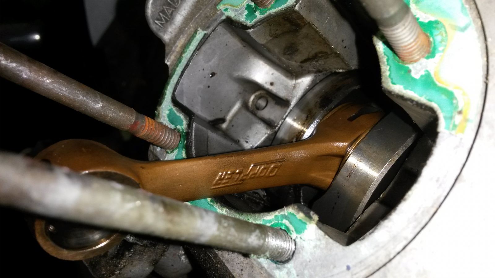

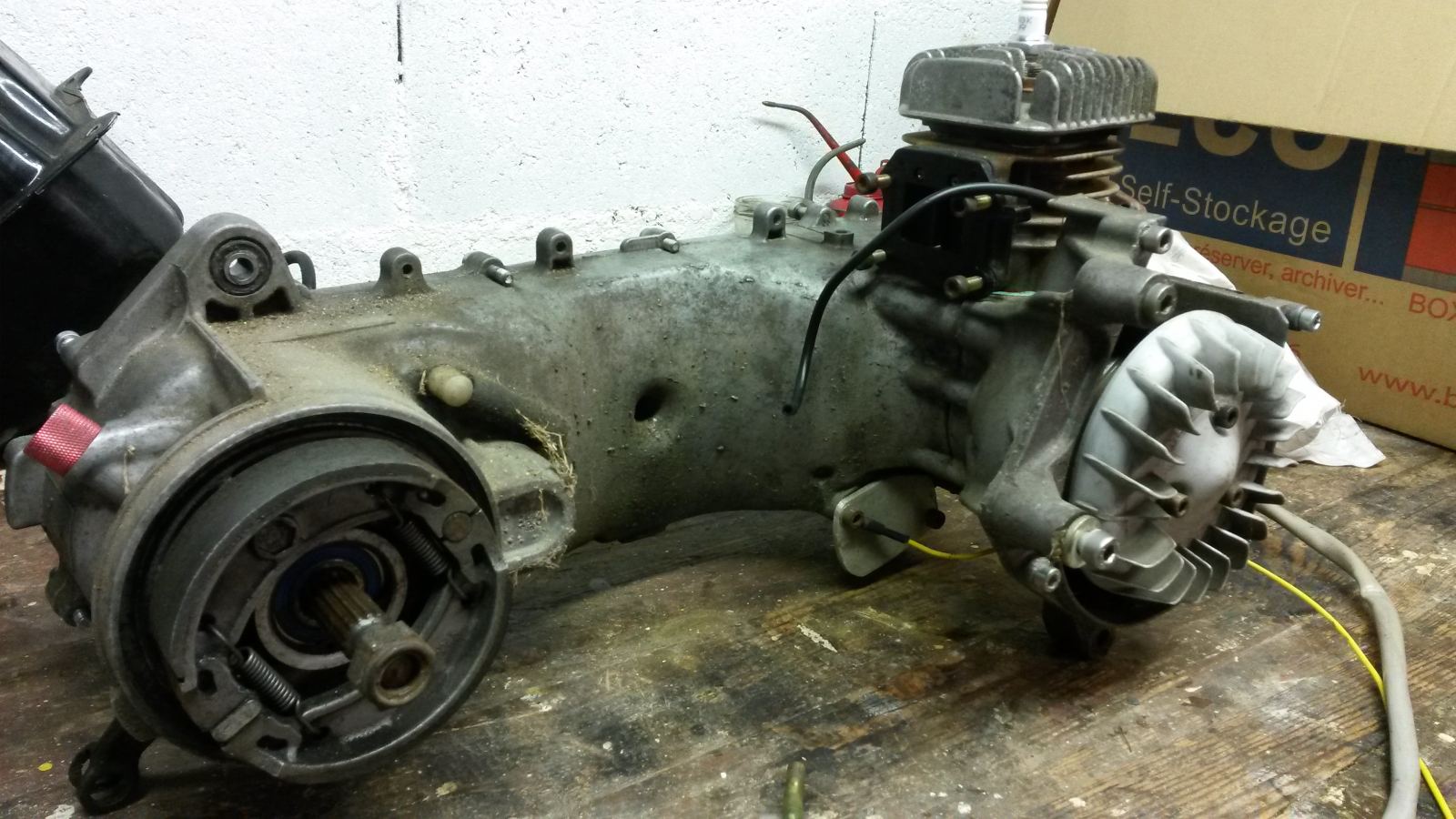

Le matos d'origine qui était sur le Booster :
Y'avait un vilebrequin Doppler (je connais pas le modèle)

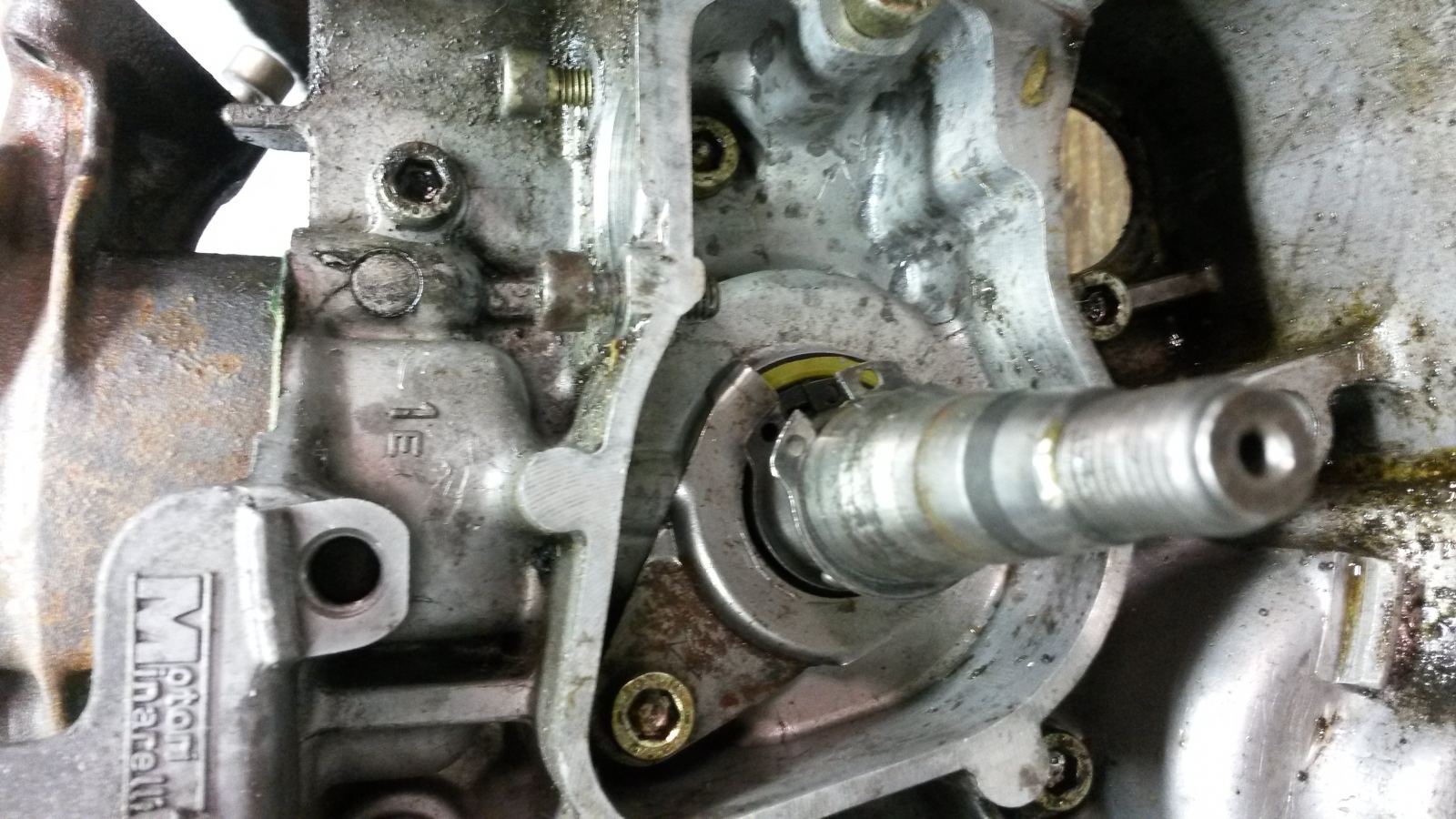

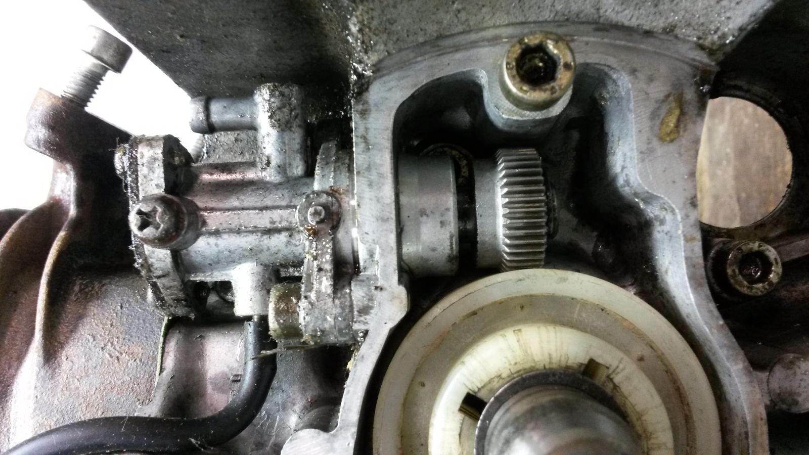

Suppression pompe à huile :

alors ca doit être le s1r le vilebrequin , oui voilà ,tu pouvais gardé ta pompe a huile hein

Je préfère tourner au mélange, ainsi je gérerai mes dosages en fonction du rodage et autre.
De plus, j'ai pas confiance en une pompe de 20 piges et ça enlève un accessoire entrainé par le moteur.

et pourtant moi je l ai pas sur mon mhr mais des gas du fofo l ont sur du most 70bidalot etc etc c'est fiable si entretenu comme tout quoi

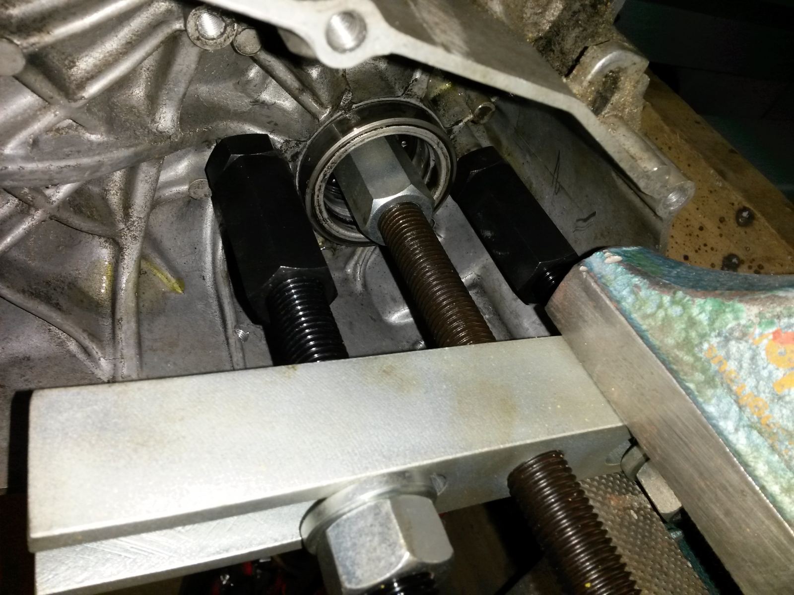

voilà des news!

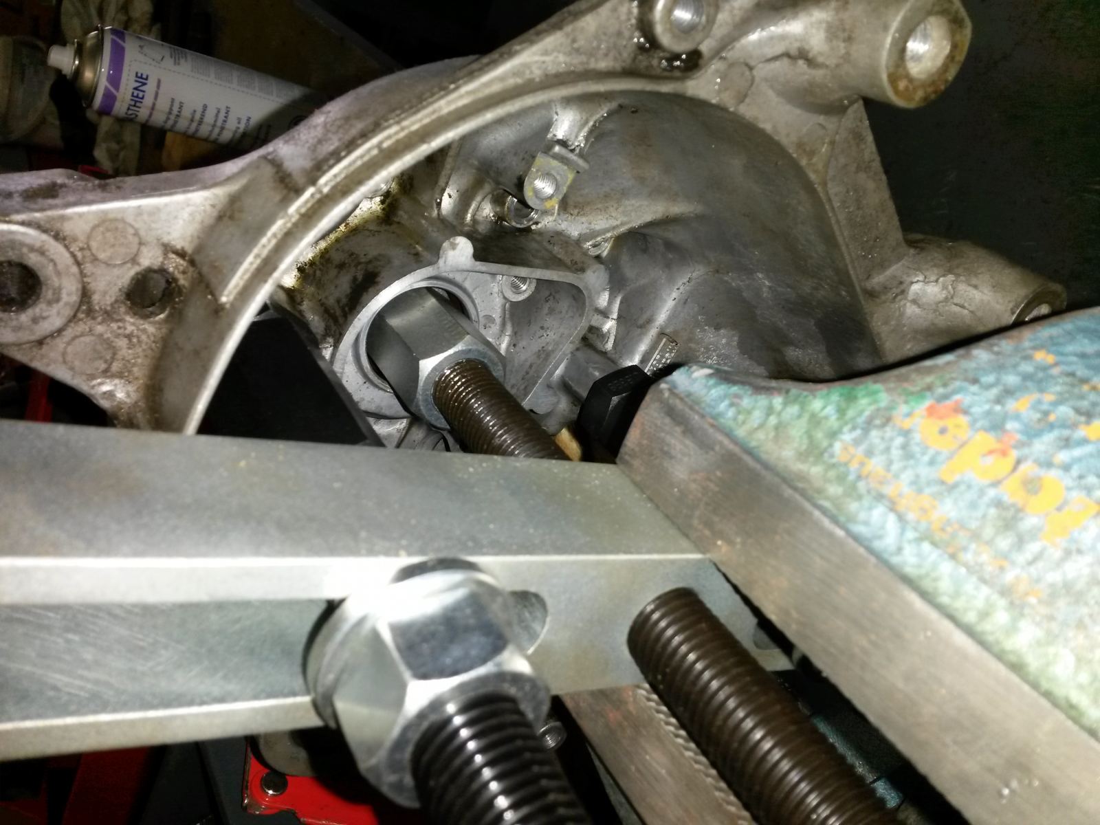

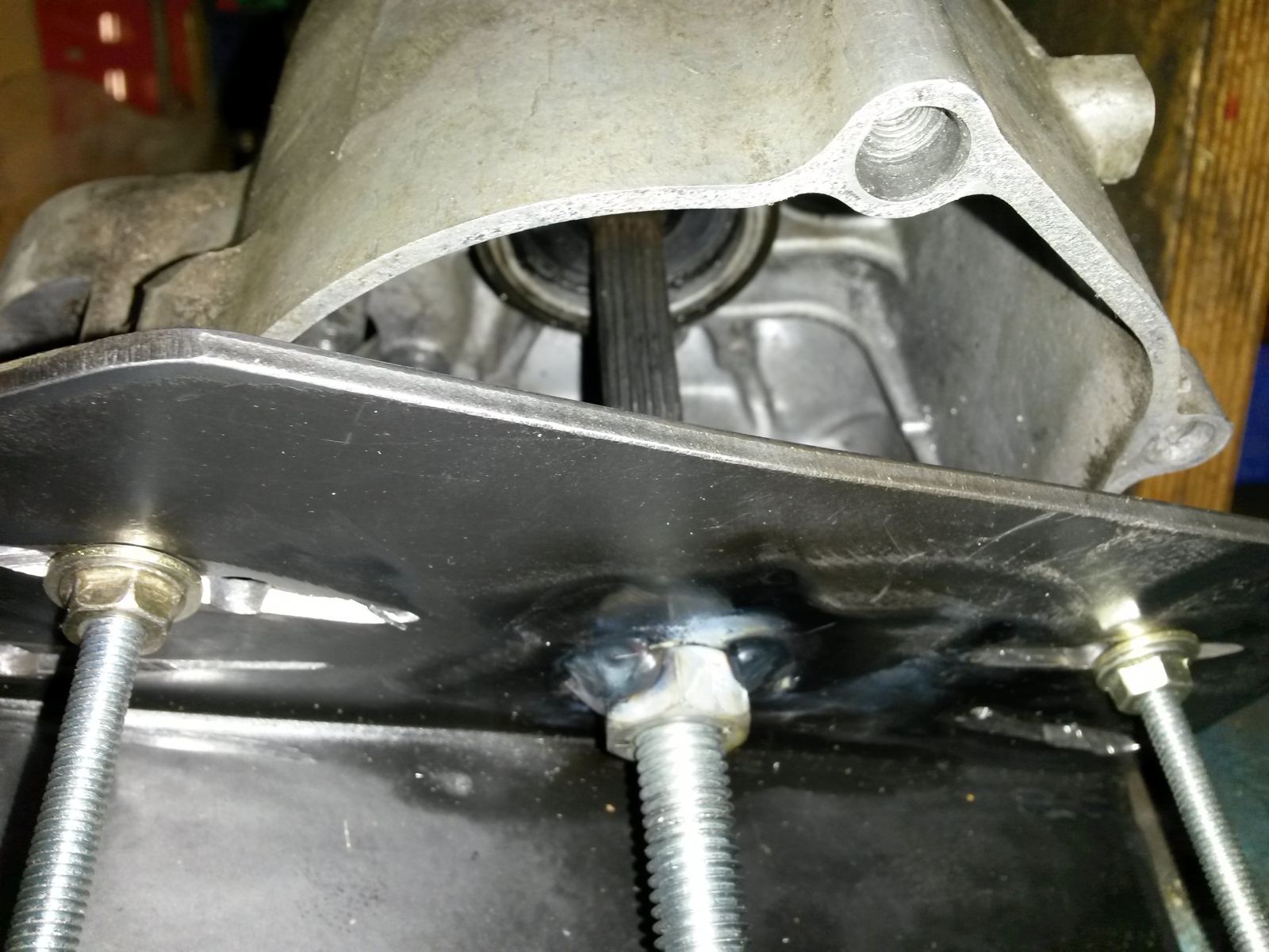

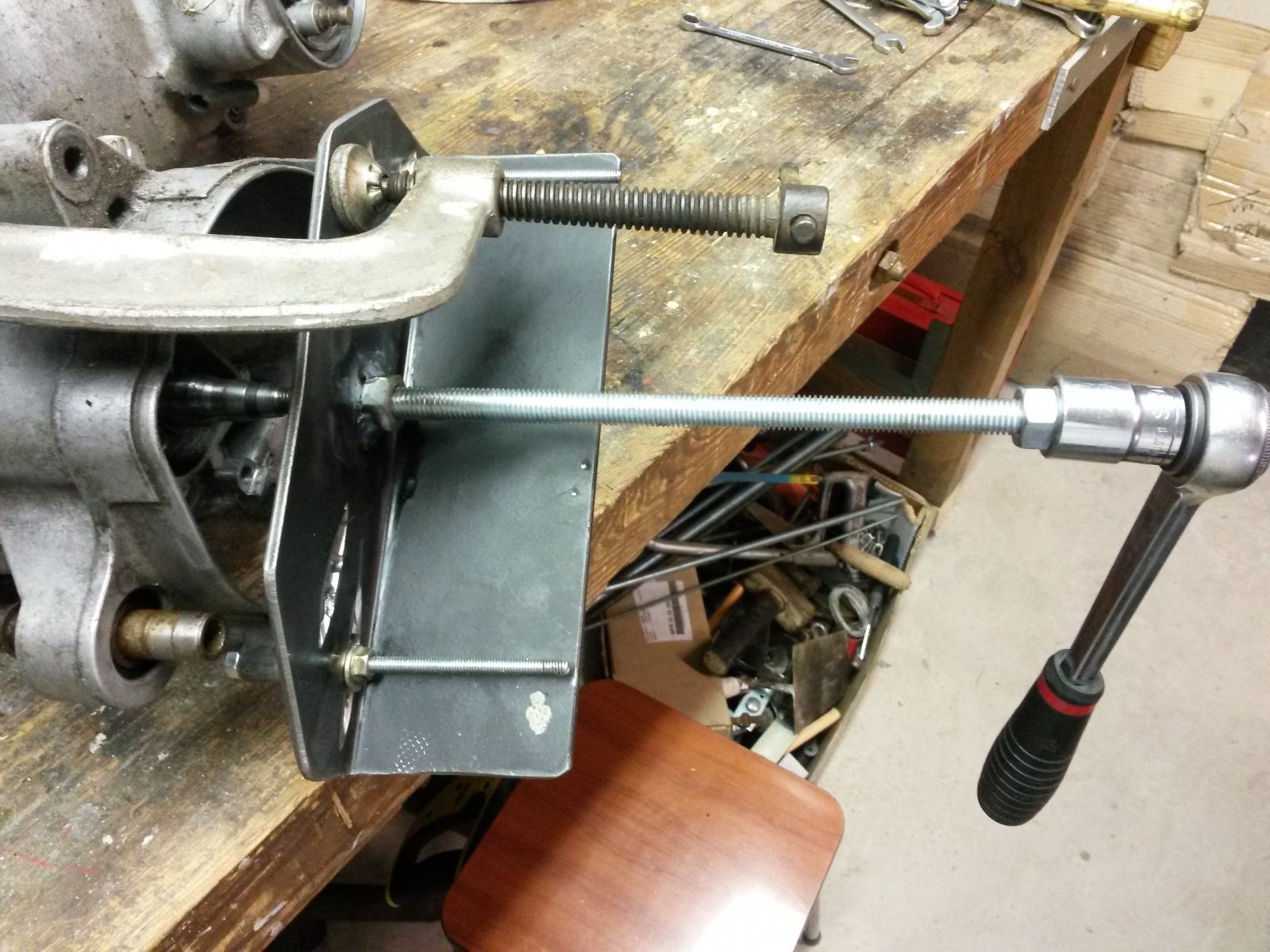

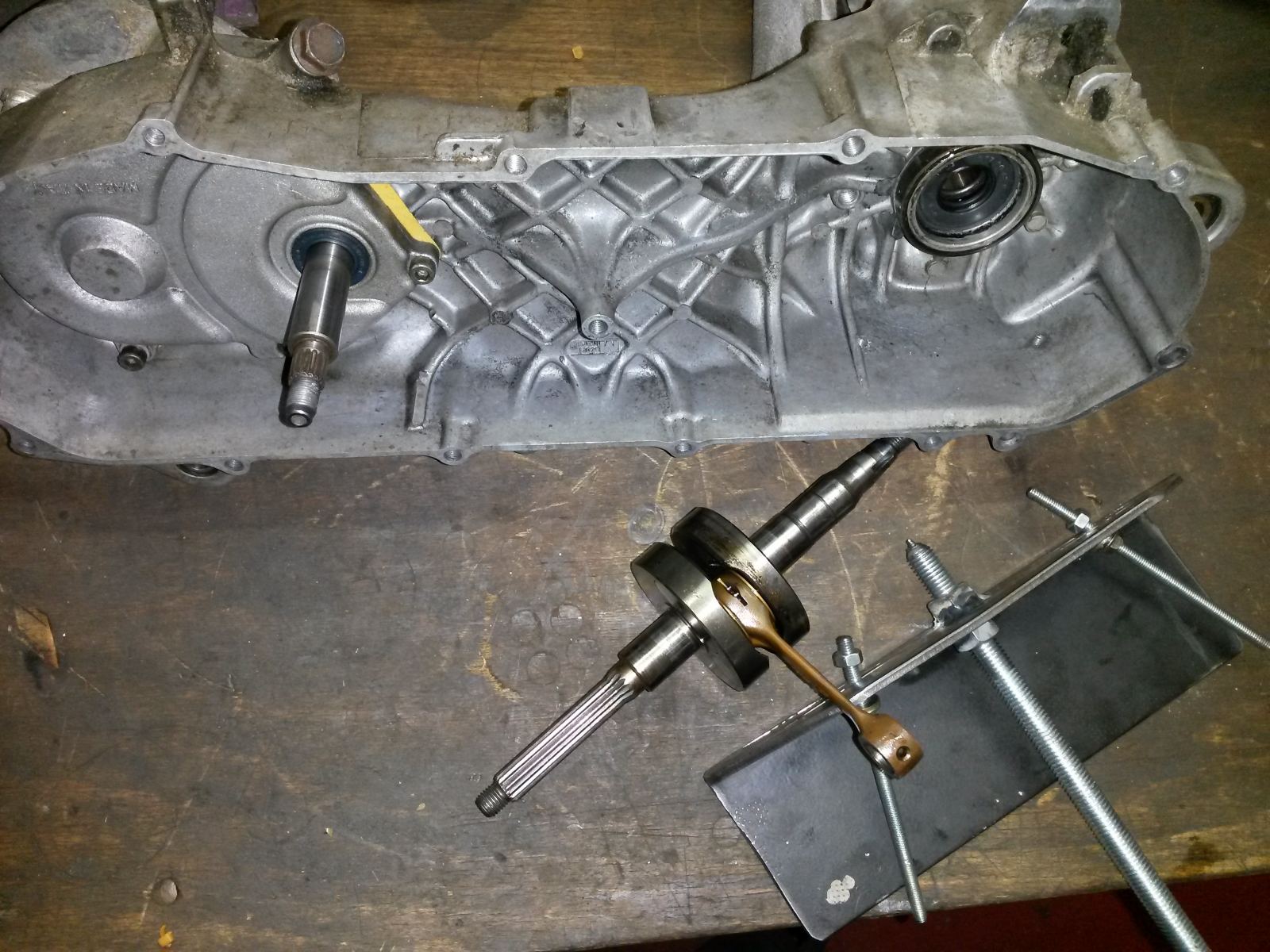

Le temps de fabriquer un extracteur vilebrequin "maison" et de le rendre efficace.
Extraction vilebrequin doppler..

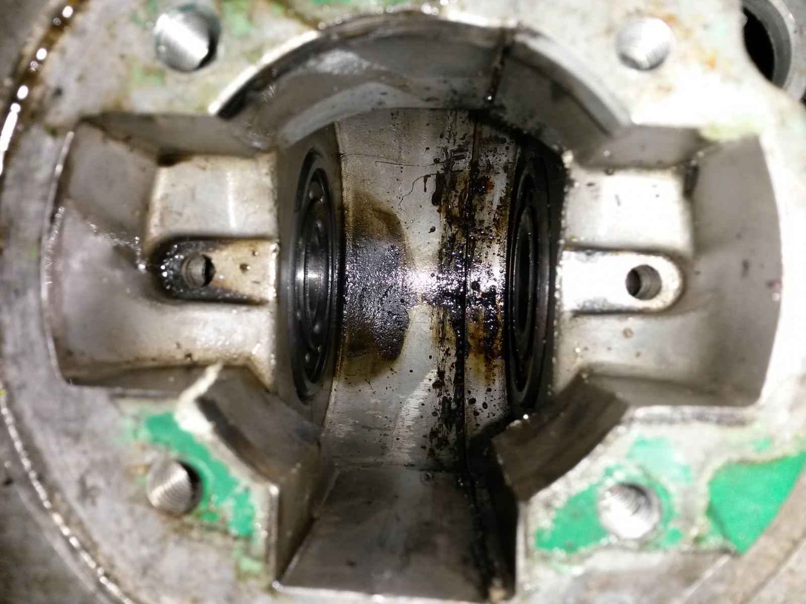

Voici le bas moteur

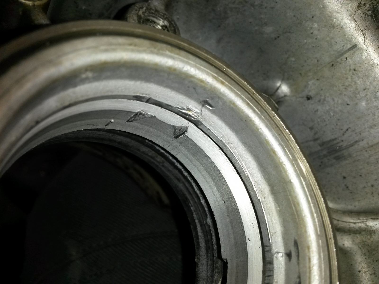

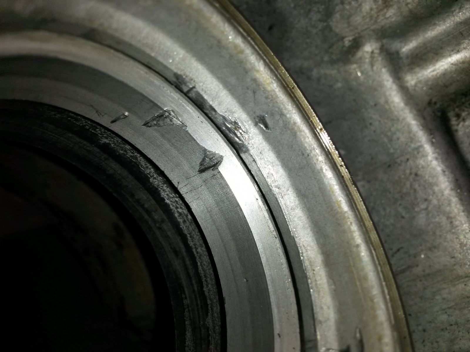

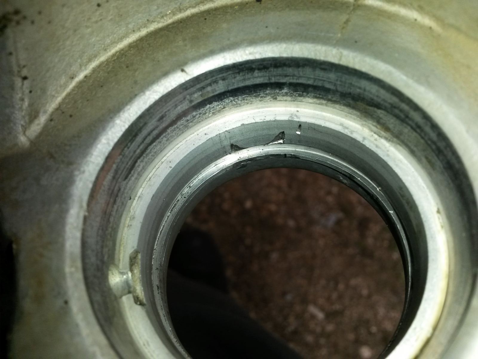

Par contre, quand j'ai retiré les joints Spie, j'ai abîmé le logement du roulement...
Je pense pas que ce soit grave mais je cherche un autre bas moteur quand même => A bon entendeur!!
Aussi je demande si les moteur sont tous compatible avec les booster de 95 ou il y a des différences après 2004??

salut non aucune dif des bas moteur seul le faisceau change de ce coté et donc le stator
a c'est con pour les carters...

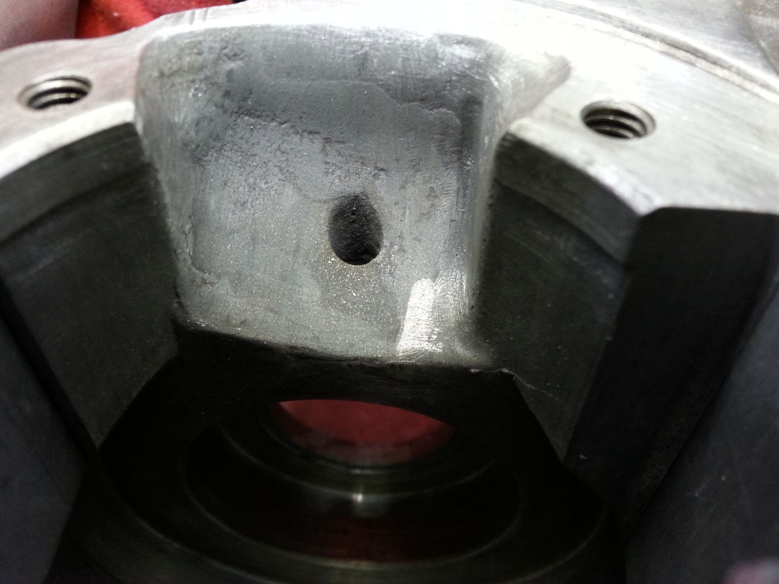

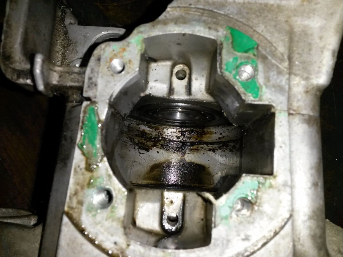

Voilà quelques nouvelles après un moment off.

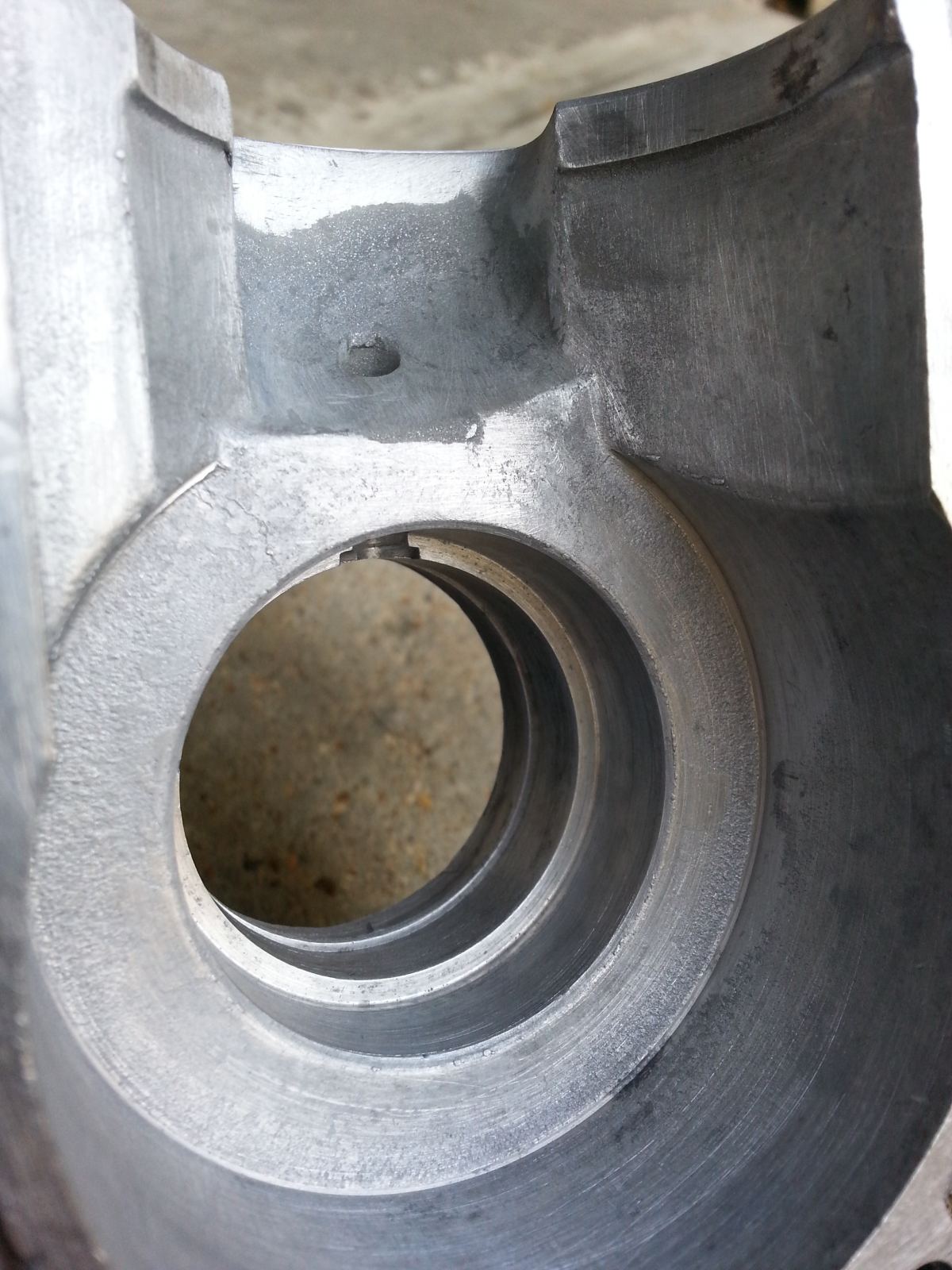

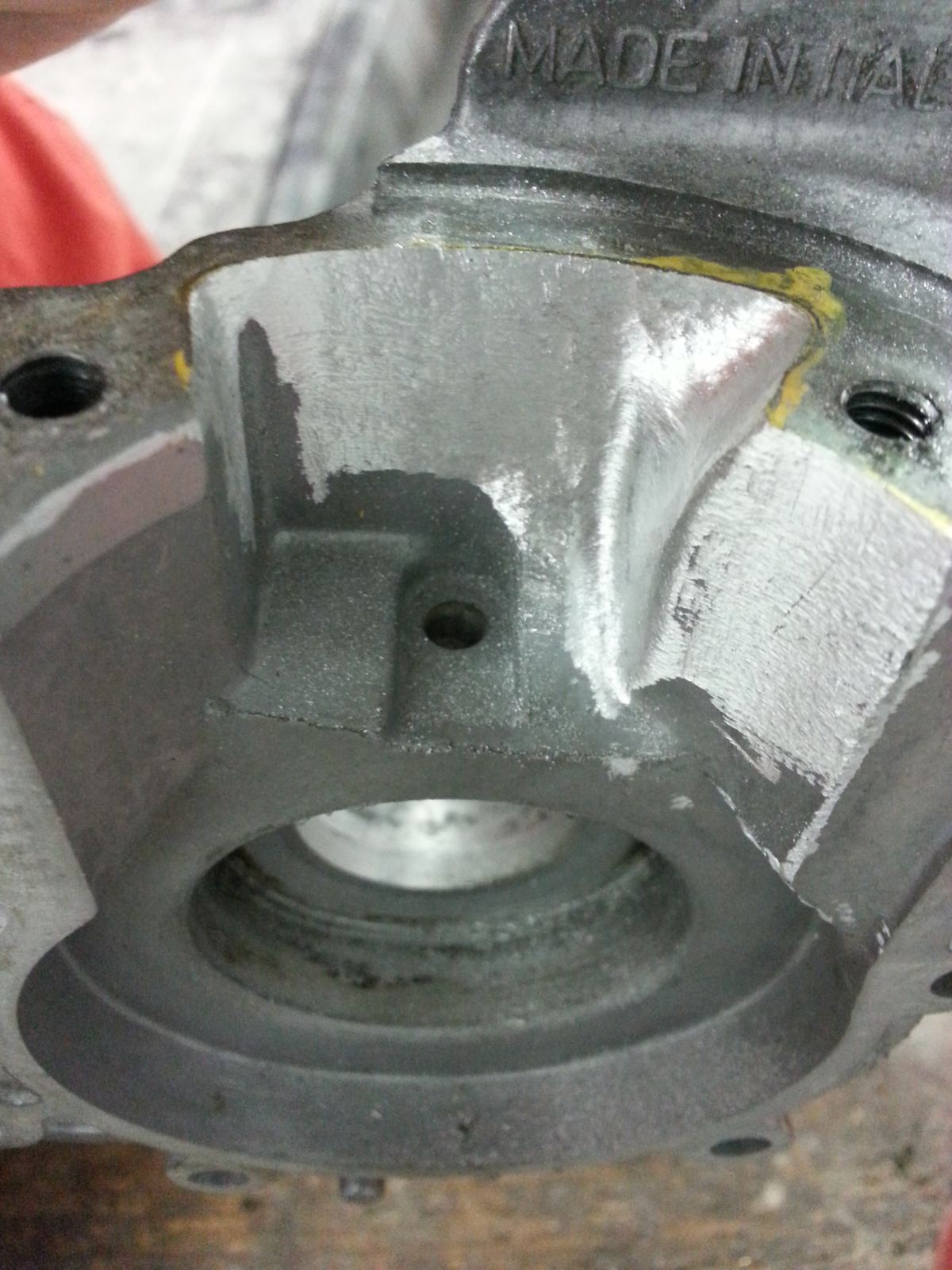

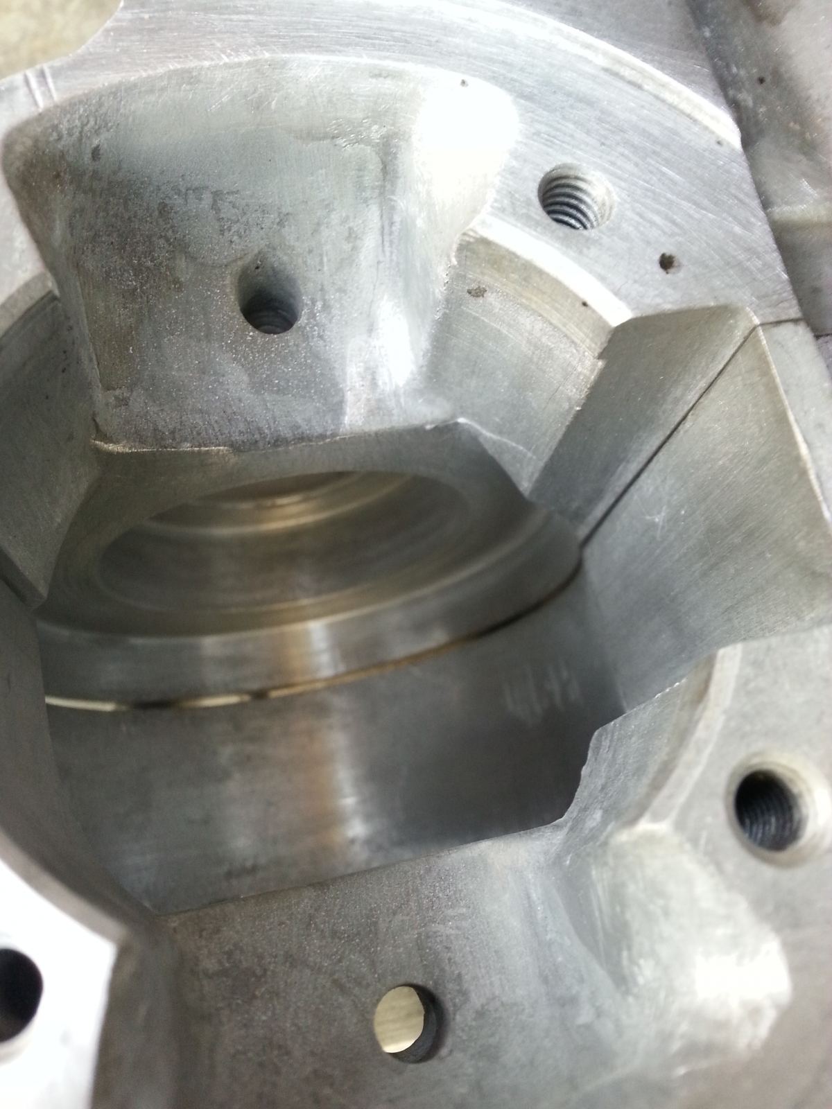

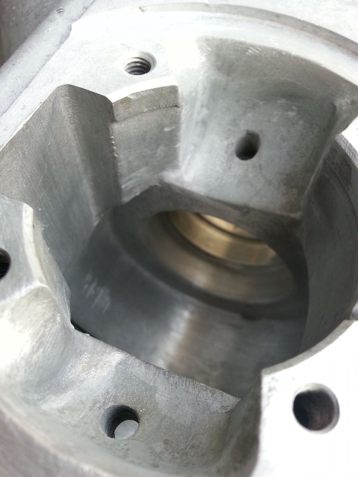

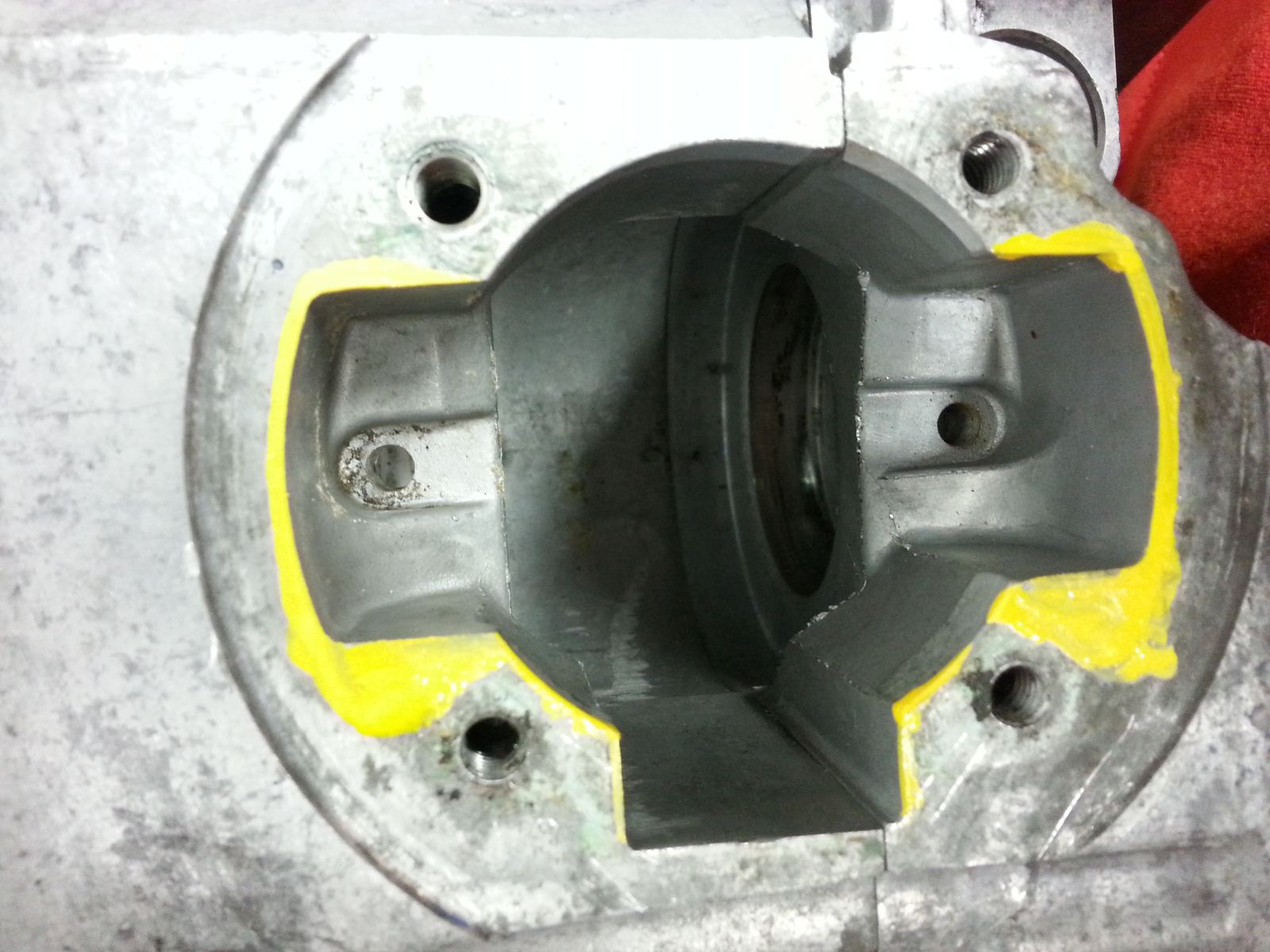

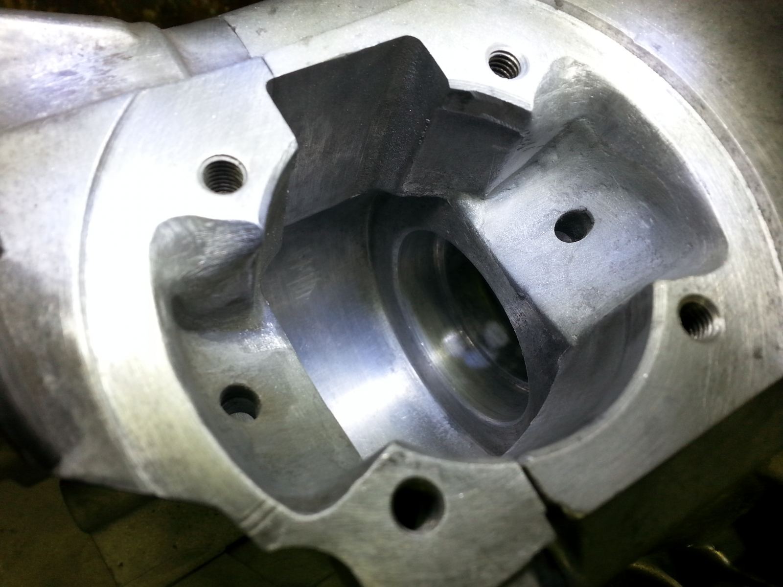

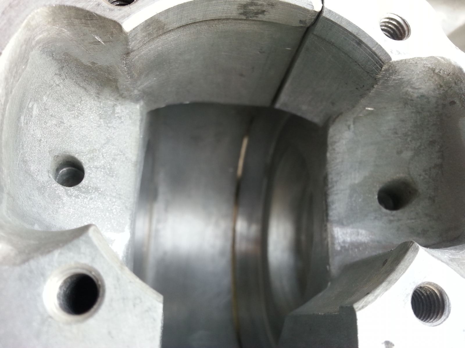

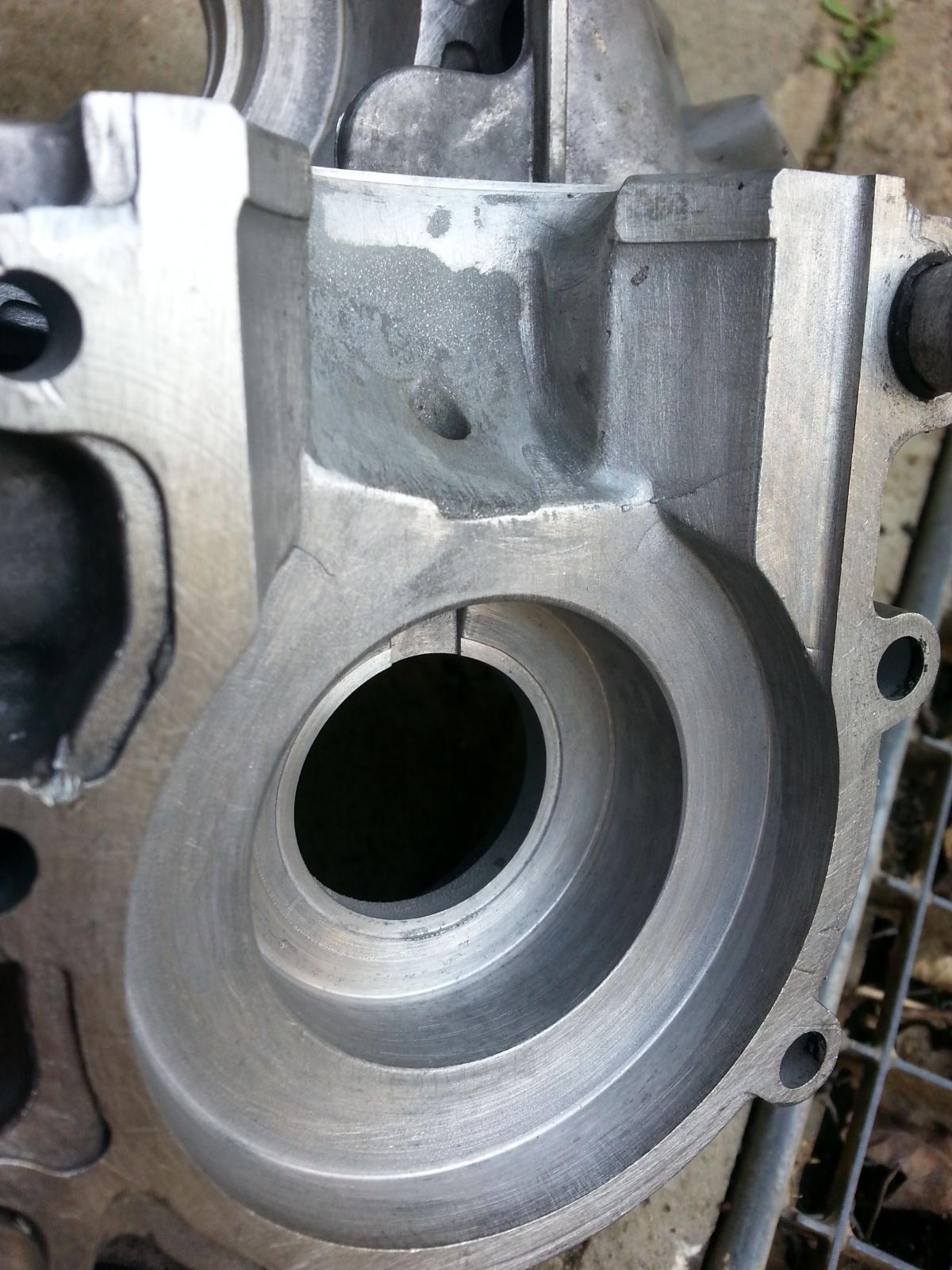

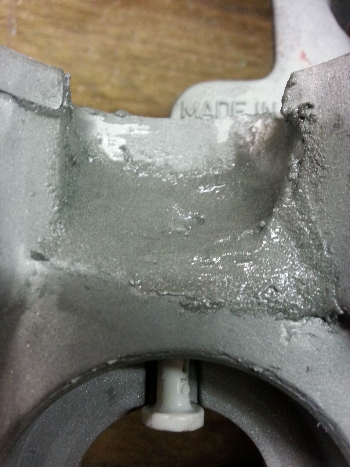

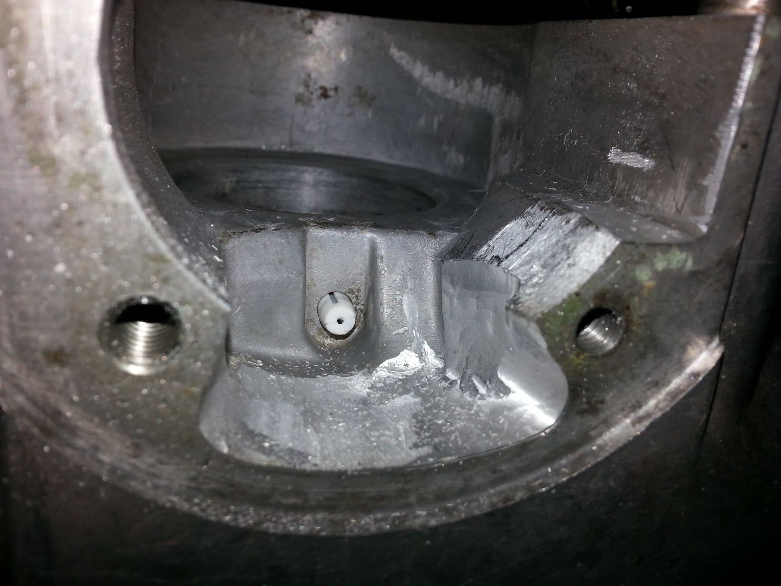

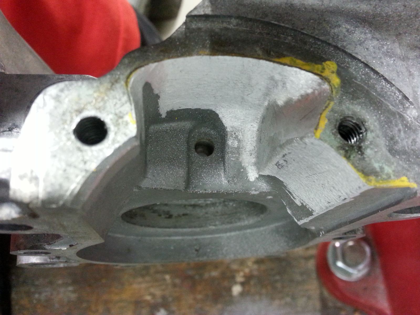

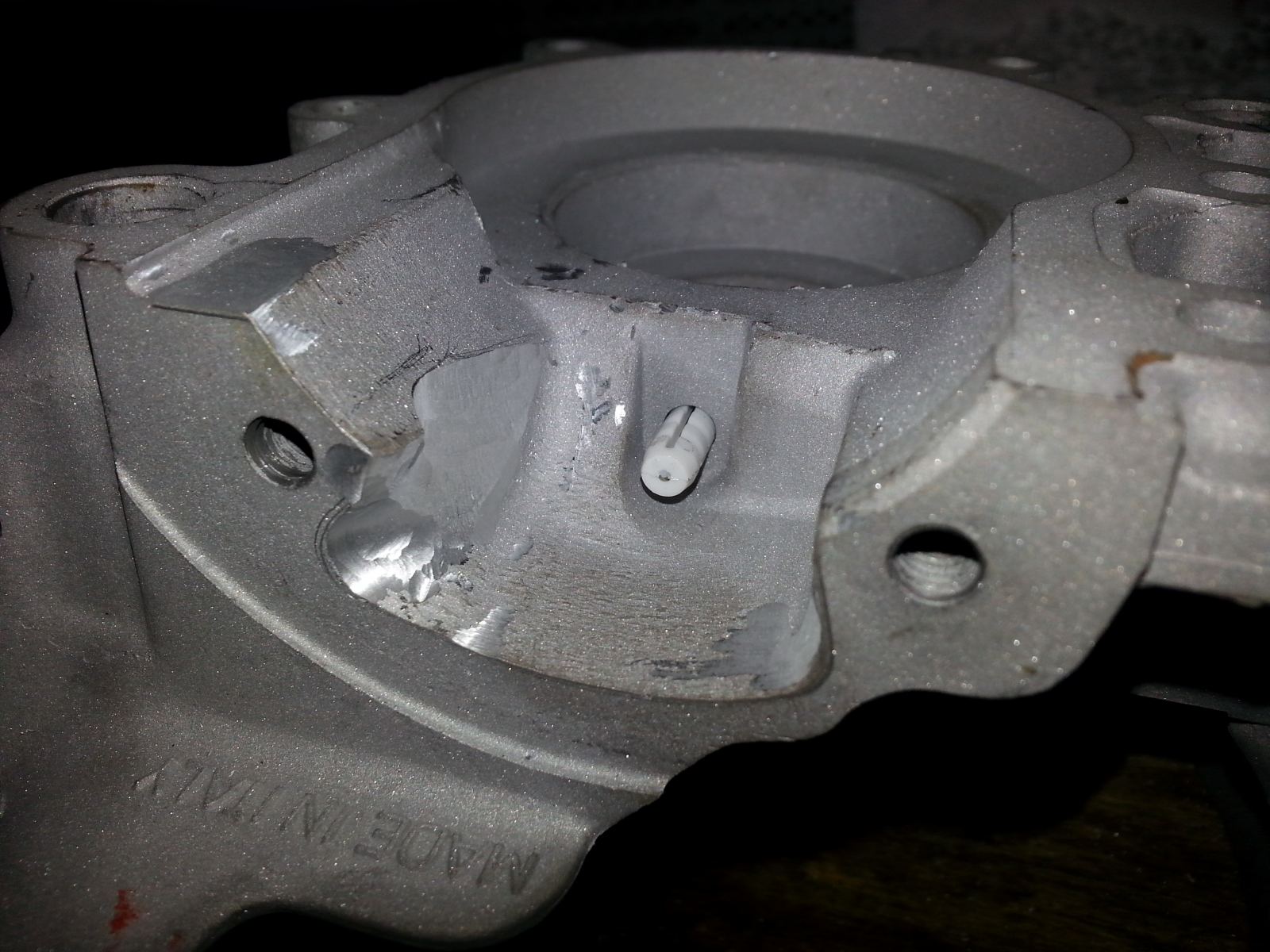

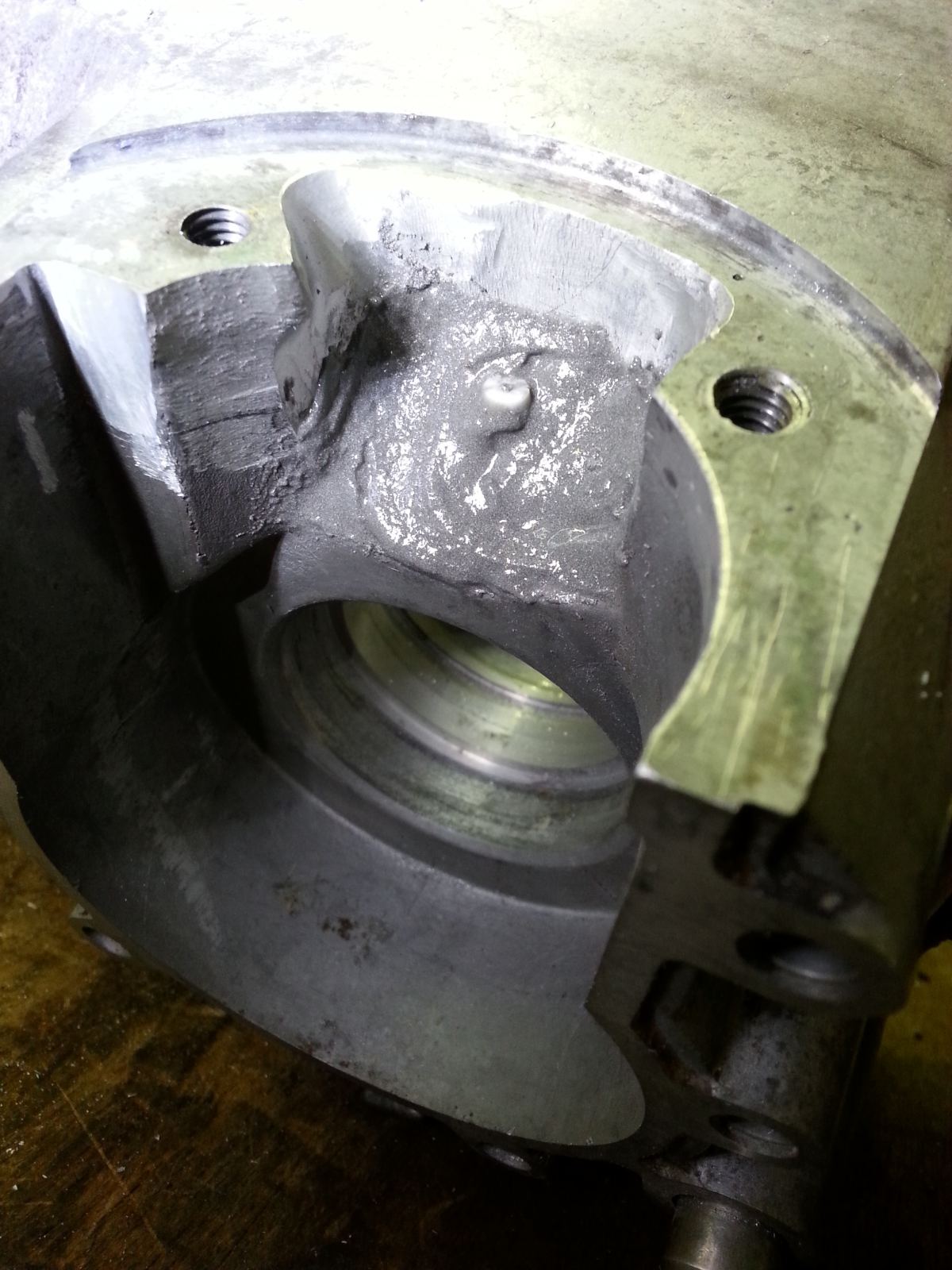

Usinage du bas moteur
20170511_172119.thumb.jpg.9ba52830eae038b7cf5ffe91b3e59f5f.jpg20170712_113355.thumb.jpg.7ae3d446aa73298eaebcdcbf7481dd5b.jpg
Ça colle bien au cylindre!

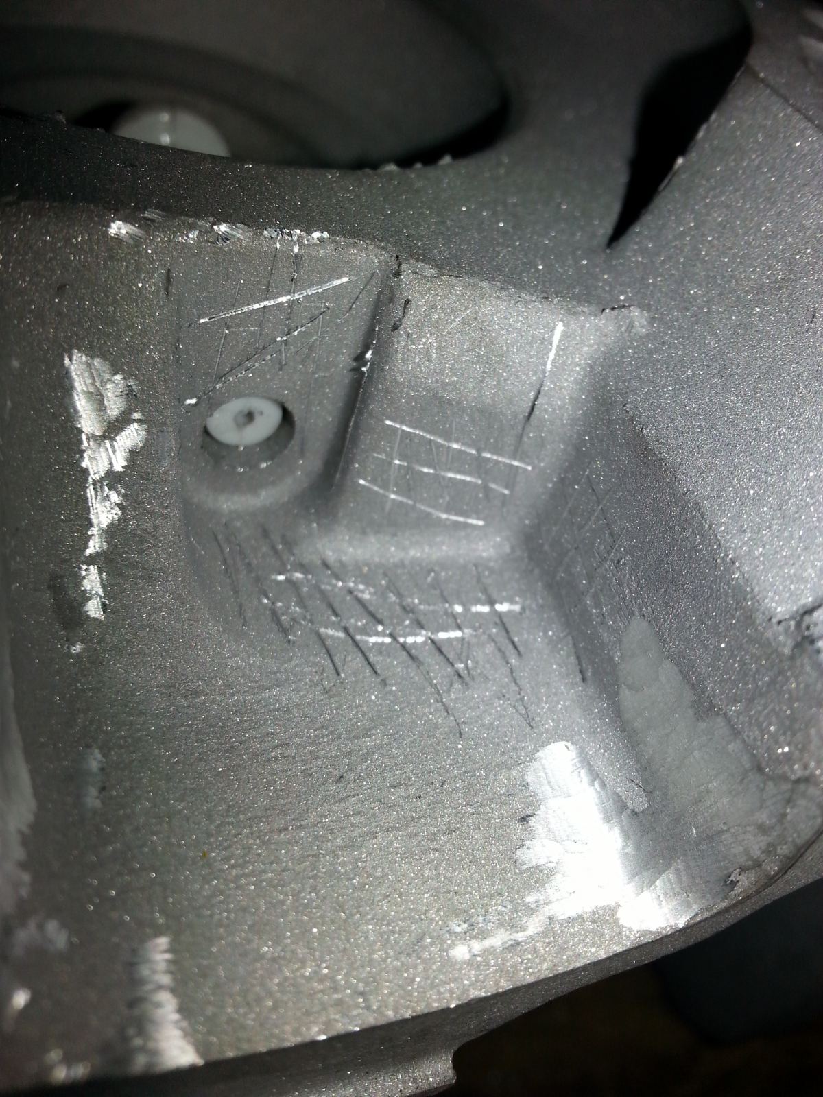

Araldite...

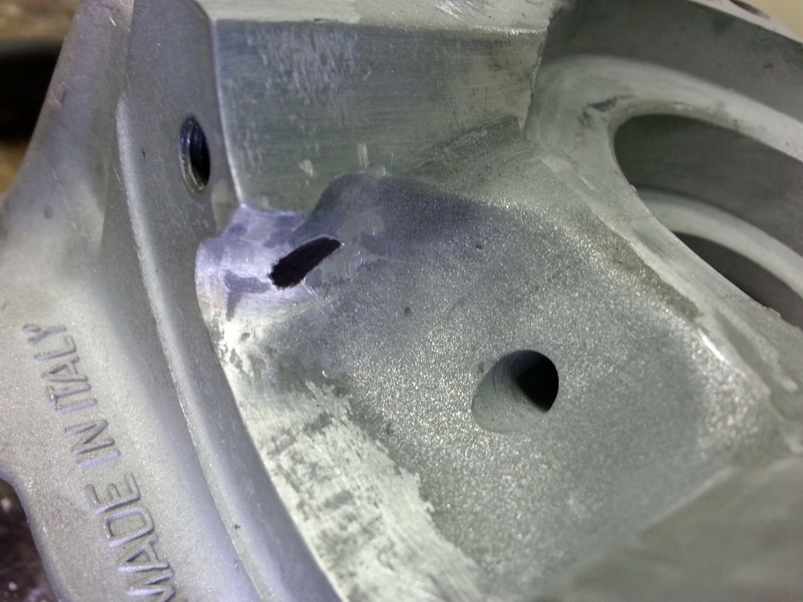

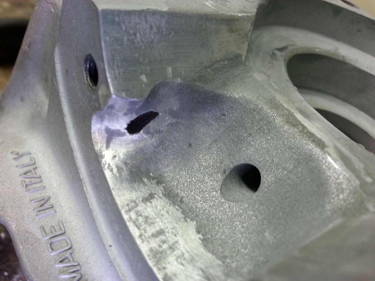

C'est ma première prépa,  j'ai pas suffisamment rayé et c'est étalé à la "comme j'ai pu"...
après on usine, on usine, on usine...

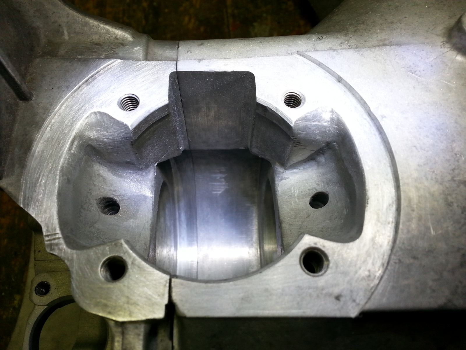

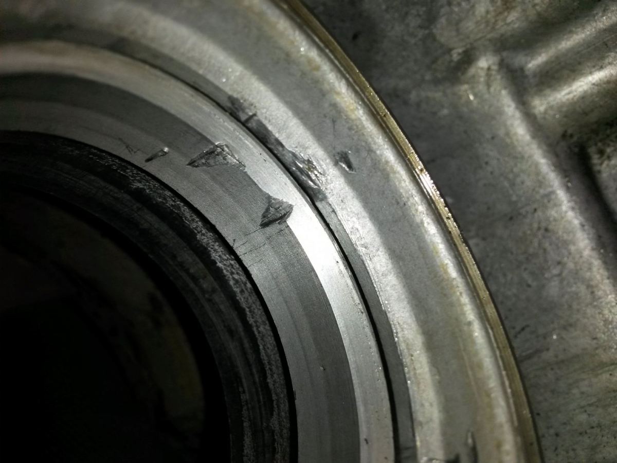

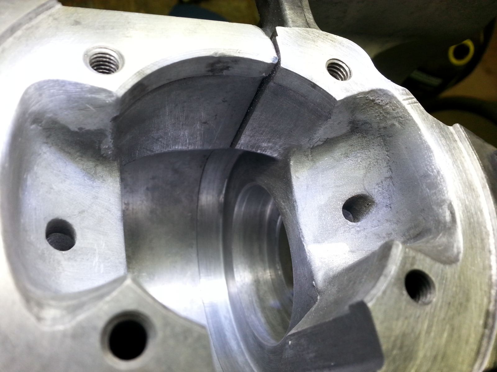

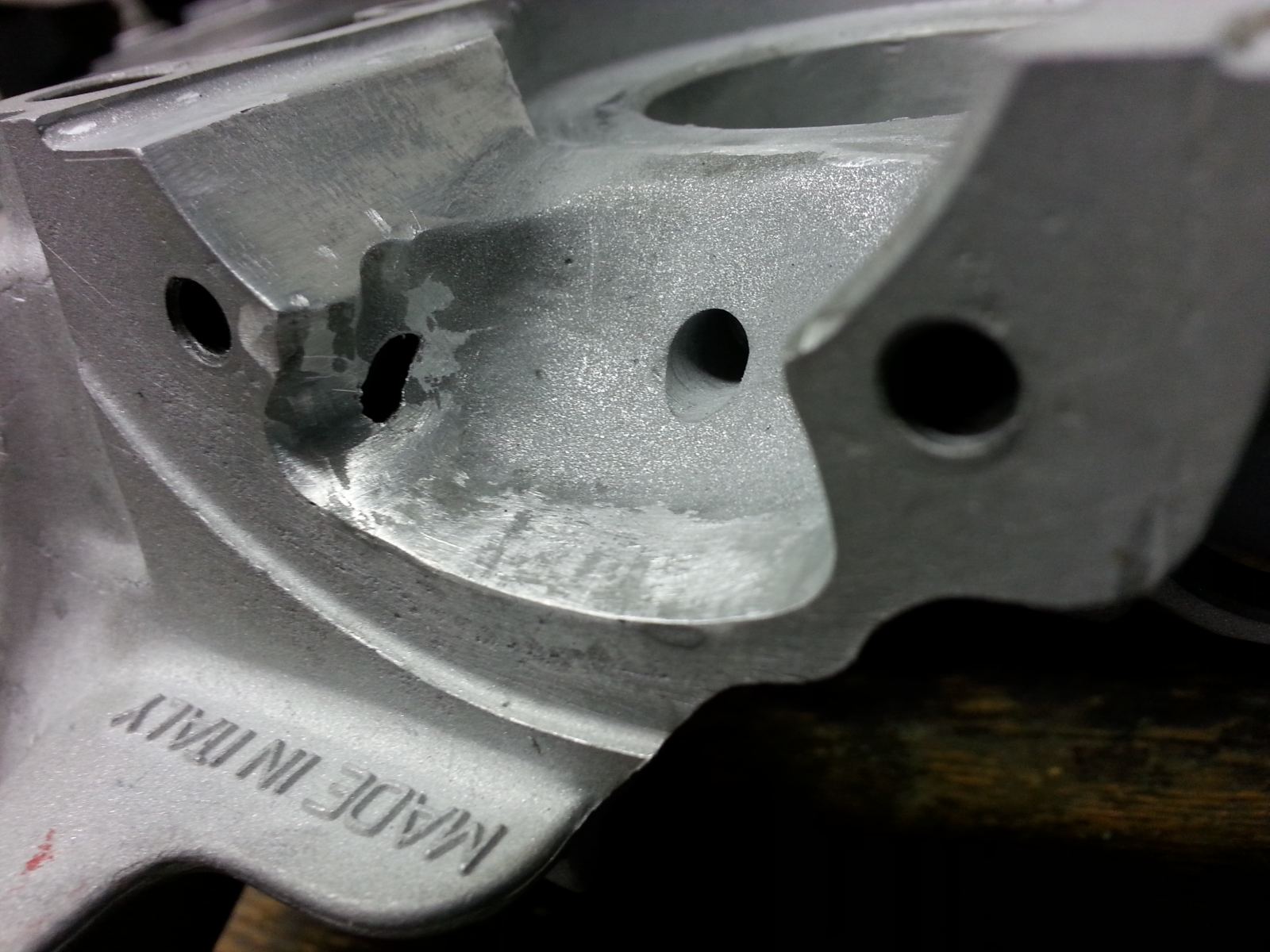

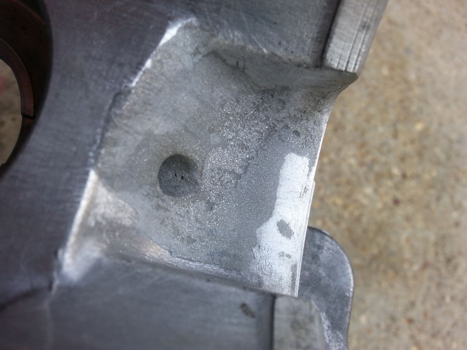

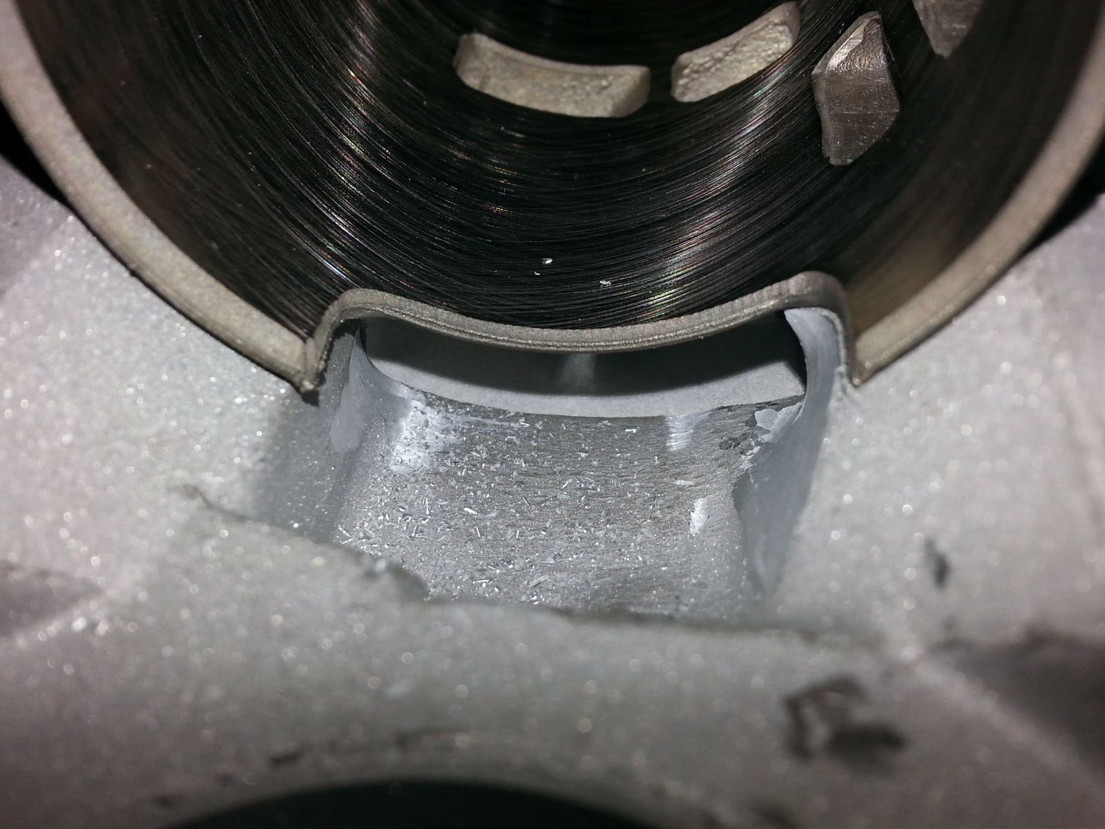

Et là...c'est le drame...:blink:20170914_121834.thumb.jpg.ad329fa226729b67d3da805d22d07630.jpg20170914_121804.thumb.jpg.bf8153f1af42a2a3c293682e3882610c.jpg
Modifié par Mekilldem
Aïe, je ne sais pas si tu peux rattraper ça :ohmy:
Par contre tu as une fourche de Rocket donc pour disque en 180mm et les jantes d'origine donc disque en 155mm, ton étrier ne doit pas porter sur toute la surface du disque ;)

Le 17/09/2017 à 18:15, bouigass a dit :
OH merci ! Bien vu! Surtout qu'avec la prépa que j'envisage, je veux assurer le freinage.

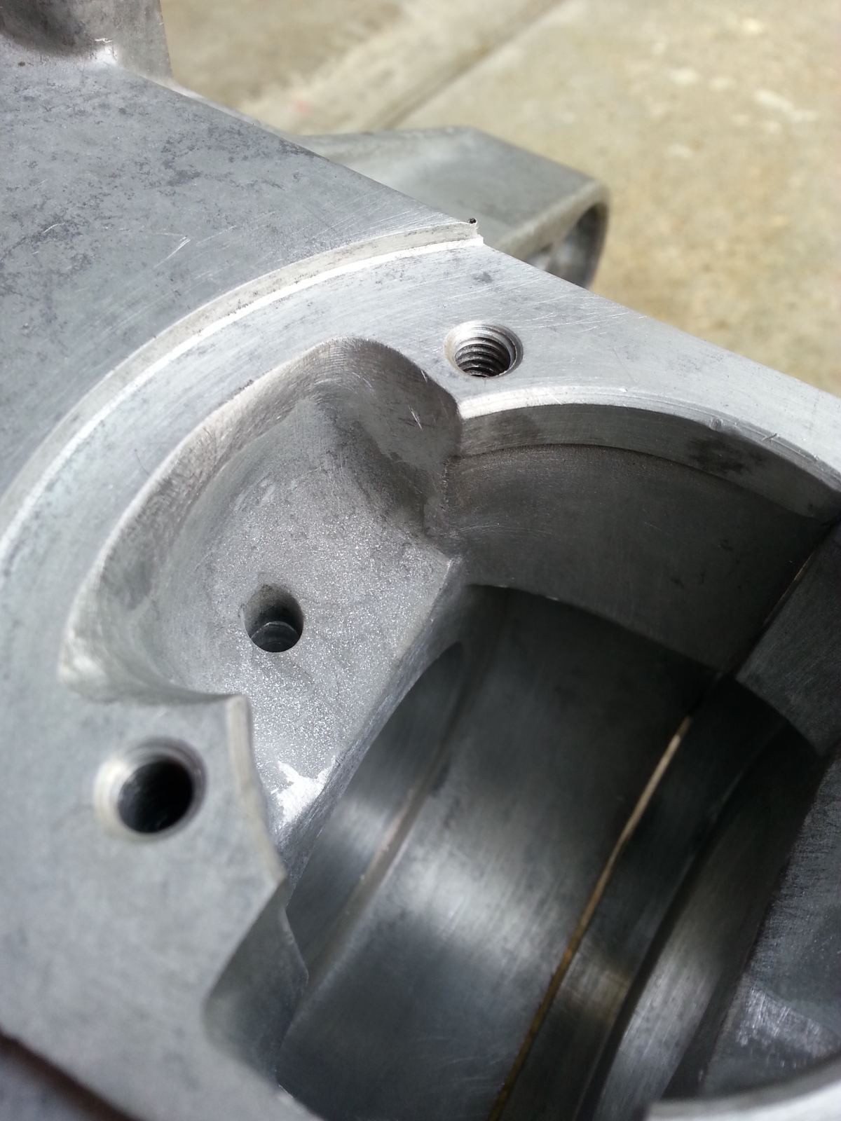

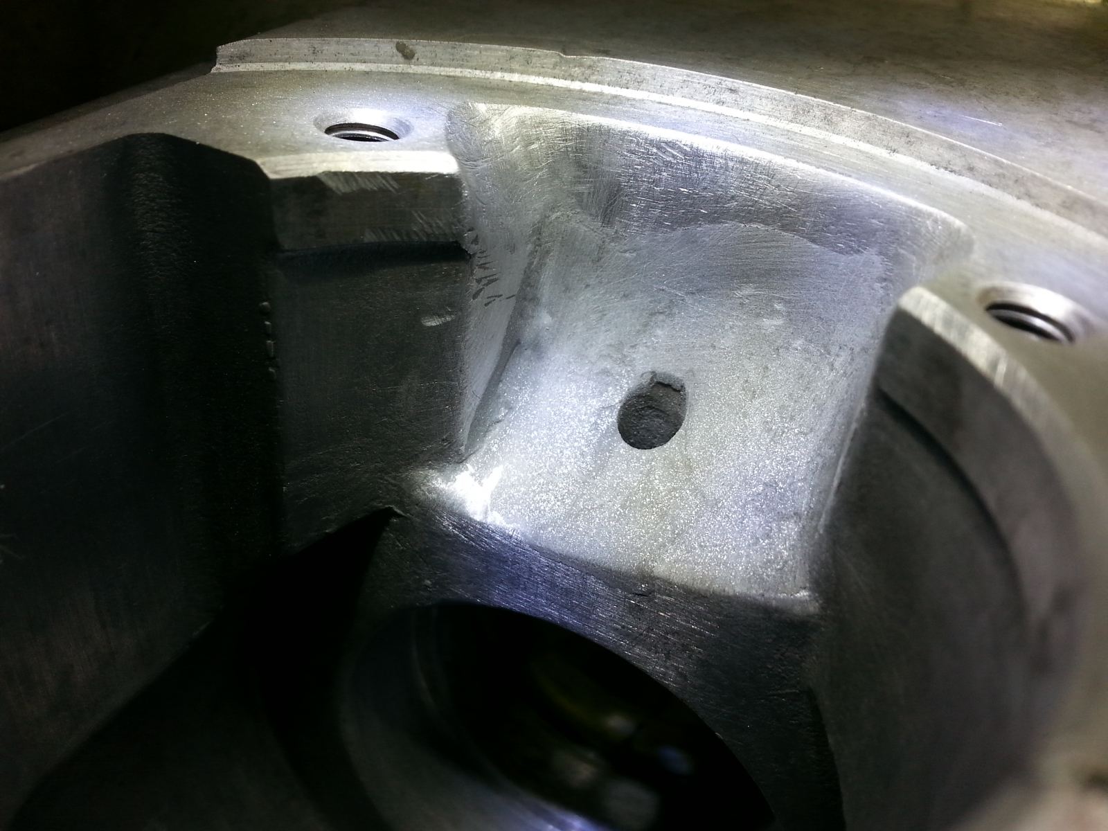

Alors, bloc direction poubelle. Ça va j'en avais un autre.
Donc on recommence, voici le résultat final!

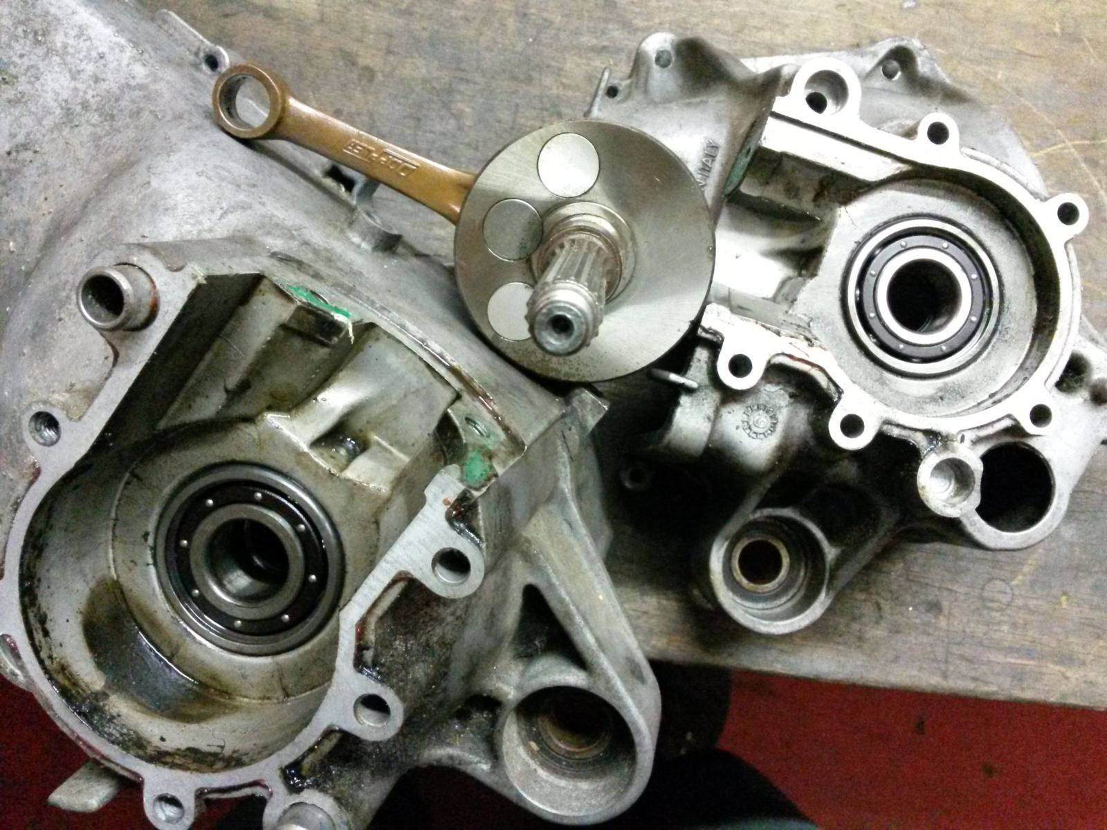

Concernant le remontage du vilebrequin, faut il graisser les roulement?
Je ne pense pas car par la suite ils sont graissés par l'huile du mélange.
Faut il après le montage avoir le même jeux de chaque coté de chaque masse? (C'est ce qui me paraitrait logique)
Puis je mettre d'abord les roulement dans les carter et après seulement enquiller le vilebrequin?

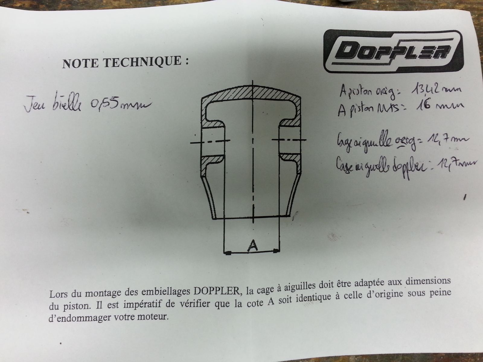

Et pour finir, pourquoi est ce que Doppler préconise d'avoir la même cote A que d'origine et moi ce n'est pas le cas?? (voir photo)
J'ai origine = 13,42mm et le MXS 16mm !! La cage à aiguille va plus se promener....
