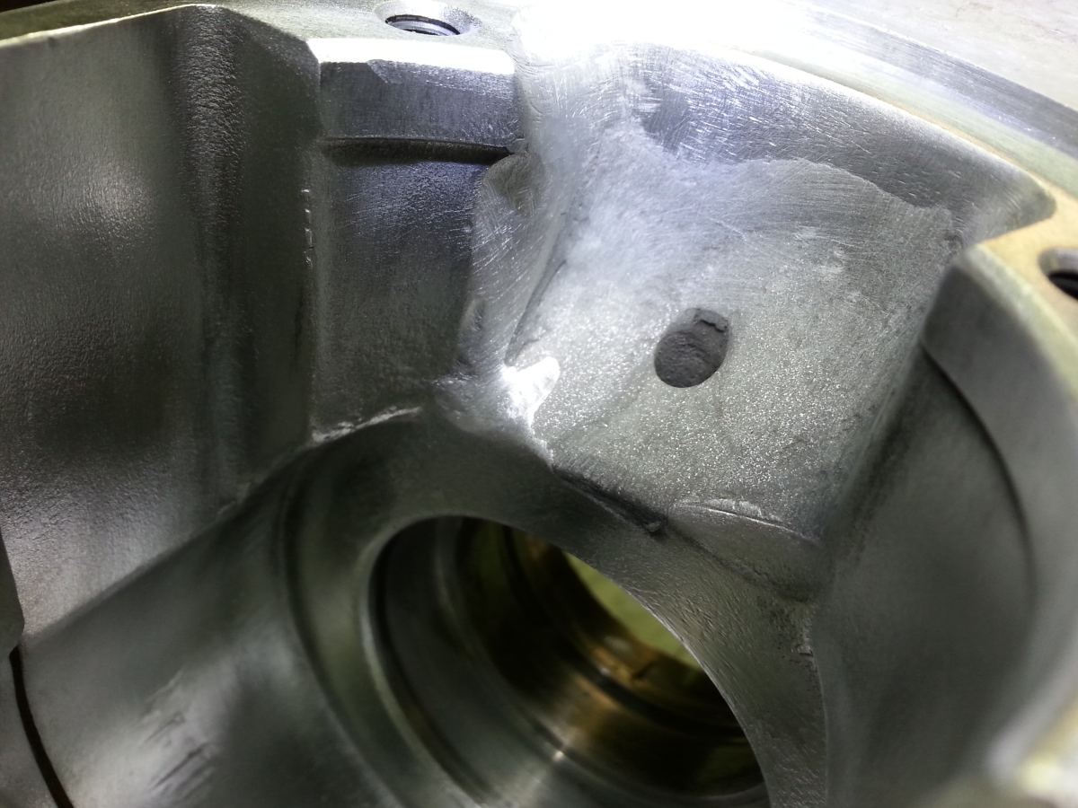

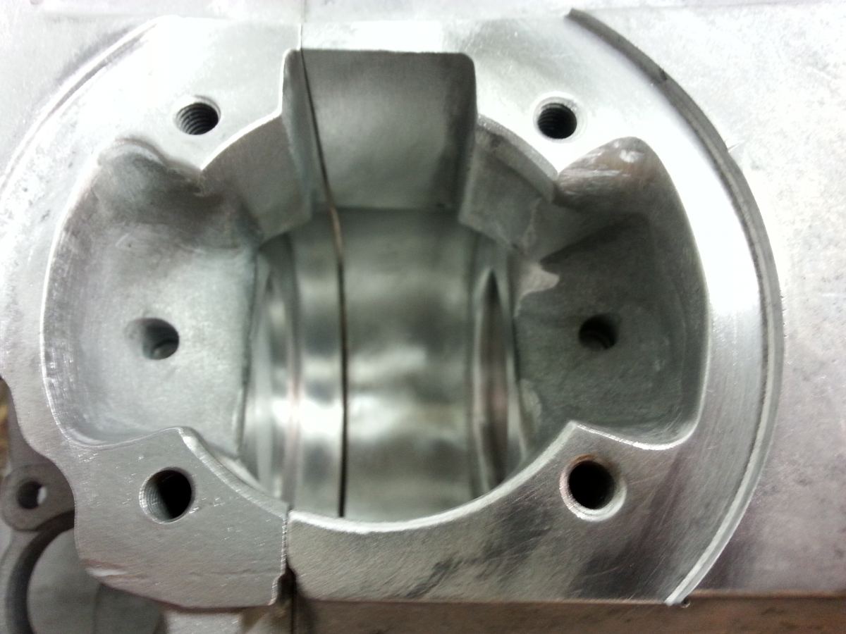

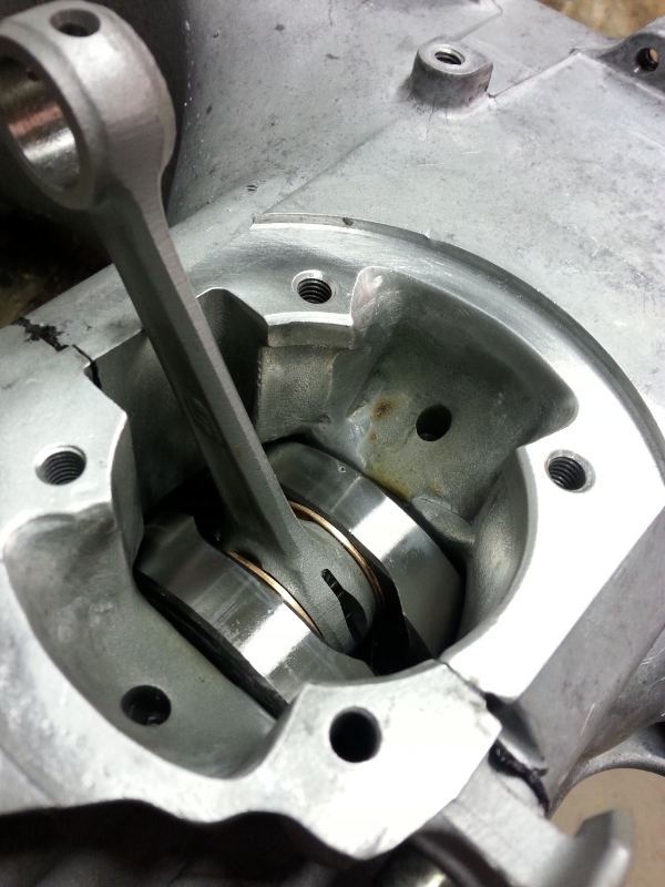

Mekilldem Posté(e) le 4 juin 2018 Auteur Signaler Posté(e) le 4 juin 2018 Yoh! Alors, j'ai enfin fini la prépa bas moteur (j'ai galéré car c'est ma première => carter percé par la fraise car trop gourmand, casse d'un carter car trop bourrin en enquillant le roulement). J'ai donc mis les roulements au congel avant de les poser graissés dans le carter chauffé au chalumeau. J'ai ensuite posé le vilebrequin, mais il n'est pas rentré tous seul, j'ai du mettre des tiges filetées et rapprocher les carter step by step. J'étais pas très confiant mais bon... A la suite de ça, vilebrequin très difficile à tourner malgré les coups de maillet pour le centrer. Finalement j'ai réussi à le libérer en tapant sur les cages intérieures des roulements et là...nickel !! Concernant la cage à aiguille, d'après ce qu'on m'a dit, il faut que j'en mette une plus large afin qu'elle ne se balade pas trop sur la longueur de l'axe de piston. Je passe donc de 10x14x12,5 à 10x14x14,5 voilà le résultat :
fred82000 Posté(e) le 4 juin 2018 Signaler Posté(e) le 4 juin 2018 si bien chauffer le vilebrequin rentre tout seul pas besoin de forcer ou autre et pour le centré on tappe un petit coup sec au maillet sur les queue de vilebrequin le plus importent de tout ne jamais tapper sur un roulement neuf il peux vite sabîmer et être mort
Mekilldem Posté(e) le 4 juin 2018 Auteur Signaler Posté(e) le 4 juin 2018 Il y a 3 heures, Docteur JEFF a dit : looooool Pourquoi?? il y a une heure, fred82000 a dit : si bien chauffer le vilebrequin rentre tout seul pas besoin de forcer ou autre et pour le centré on tappe un petit coup sec au maillet sur les queue de vilebrequin le plus importent de tout ne jamais tapper sur un roulement neuf il peux vite sabîmer et être mort Tu chauffes quoi quand t'as mis les roulement dans le carter au préalable? Taper sur les queues de vilebrequin ne faisait rien... La seule façon que j'ai eu de libérer le vilebrequin c'était de taper sur la cage intérieure du roulement, ce qui m'a semblé logique vu la manière dont j'ai du rentrer le vilebrequin en force. C'est la première fois que je fais ça, je suis là pour apprendre je prends toutes les critiques et explications. Merci
Max Blackbird Posté(e) le 4 juin 2018 Signaler Posté(e) le 4 juin 2018 il y a 5 minutes, Mekilldem a dit : Pourquoi?? t as pas oublié le pate a joint?
Mekilldem Posté(e) le 4 juin 2018 Auteur Signaler Posté(e) le 4 juin 2018 Si tu parles de celle à mettre entre les 2 carter non, on la voit sur la tof vilebrequin monté. Si tu parles d'un autre endroit alors...c'est probable.
nathan 2917 Posté(e) le 4 juin 2018 Signaler Posté(e) le 4 juin 2018 Surtout pas tapé sur un pauvre vilebrequin faut tapé sur les vis ta polie t’es carters ? Là où ta prépa t’aurais pu fignolé encore un peu
fred82000 Posté(e) le 4 juin 2018 Signaler Posté(e) le 4 juin 2018 alors quand tu veux rentré un roulement et vilebrequin tu chauffe très bien tes carter une fois bien chaud tu rentre le roulement il rentre seul puis tu laisse la baque interieure du roulement prendre la chaleur du temps que tu chauffe lautre carter puis après quelque minute tu pose le vilebrequin il rentre tout seul et tu re fait pareil pour lautre roulement et carter et après ces bon
Max Blackbird Posté(e) le 4 juin 2018 Signaler Posté(e) le 4 juin 2018 pour moi t as déjà 2 prises d air là
Mekilldem Posté(e) le 4 juin 2018 Auteur Signaler Posté(e) le 4 juin 2018 Il y a 2 heures, nathan 2917 a dit : Surtout pas tapé sur un pauvre vilebrequin faut tapé sur les vis ta polie t’es carters ? Là où ta prépa t’aurais pu fignolé encore un peu Non c'est pas poli, c'est brossé et oui je laisse comme ça. C'est ma première et j'ai déjà mis trop de temps à le faire, j'en ai marre. Tu dis que j'aurai pu encore plus lissé les parties époxy et polir le bas moteur à fond? Il y a 2 heures, fred82000 a dit : alors quand tu veux rentré un roulement et vilebrequin tu chauffe très bien tes carter une fois bien chaud tu rentre le roulement il rentre seul puis tu laisse la baque interieure du roulement prendre la chaleur du temps que tu chauffe lautre carter puis après quelque minute tu pose le vilebrequin il rentre tout seul et tu re fait pareil pour lautre roulement et carter et après ces bon Okay, je comprends merci de l'info, bah...je ferai mieux à la prochaine. J'ai un peu galéré avec tout ça, en chauffant les carter l'époxy chauffait et l'air emprisonné se mettait à bullé, ensuite le vilebrequin qui rentre pas du tout, j’attrape 2 tiges filetée en speed, ecrou/contre-ecrou et que je te force la dessus...bref c'est ma première fois quoi.... Il y a 2 heures, Docteur JEFF a dit : pour moi t as déjà 2 prises d air là Bien vu, je vais vérifier ça. Merci les gars
nathan 2917 Posté(e) le 4 juin 2018 Signaler Posté(e) le 4 juin 2018 Nan faut pas polir sa sert a rien.. nan lisse là où ta aligne
Mekilldem Posté(e) le 4 juin 2018 Auteur Signaler Posté(e) le 4 juin 2018 OK, moi aussi je suis pas un fan du polissage, de mon point de vue faut garder un peu de rugosité pour donner de la turbulence au mélange => meilleur homogénéité. il y a 12 minutes, nathan 2917 a dit : lisse là où ta aligne Désolé je ne comprends pas ce que tu veux dire? Tu parles de la jonction entre les carter?

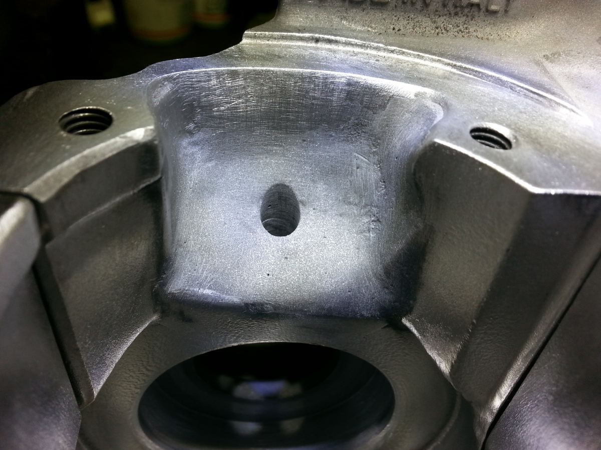

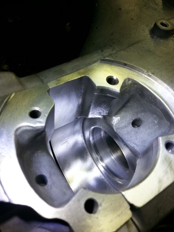

nathan 2917 Posté(e) le 4 juin 2018 Signaler Posté(e) le 4 juin 2018 L’epoxy Risque de se barre ça tien jamais vraiment c’est conneries la.. 1
Mekilldem Posté(e) le 4 juin 2018 Auteur Signaler Posté(e) le 4 juin 2018 il y a 43 minutes, nathan 2917 a dit : L’epoxy Risque de se barre ça tien jamais vraiment c’est conneries la.. Bah franchement j’arrête pas de me demander comment ça peut tenir avec la chaleur, l'humidité du mélange et les vibrations? Mais bon la prépa bas moteur c'est la base non? Quand on voit la gueule des carter d'origine, mettre un kit sans prépa, ça fait mal au coeur non? il y a bien des mecs qui font ça? J'ai posé la question pour charger à l'alu et on m'a dit que les carter se déformeraient sous la température... il y a personne qui tape du bas moteur sur le forum??
Max Blackbird Posté(e) le 4 juin 2018 Signaler Posté(e) le 4 juin 2018 moi j'ai un genre de pate en alu genre soudure a froid,ca n a jamais bougé
Mekilldem Posté(e) le 4 juin 2018 Auteur Signaler Posté(e) le 4 juin 2018 Ça me rassure d'entendre ça! (Moi c'est Aramétal) Mais en parcourant le forum, je vois du pour et du contre. Le jeu en vaut il la chandelle finalement? Certain on l'air de dire que non. En rester à un simple alignement des transfères et des carter ça suffirait? Combler les volumes mort fait prendre de gros risques et entame trop la fiabilité au regard du gain?
nathan 2917 Posté(e) le 4 juin 2018 Signaler Posté(e) le 4 juin 2018 il y a 7 minutes, Mekilldem a dit : Ça me rassure d'entendre ça! (Moi c'est Aramétal) Mais en parcourant le forum, je vois du pour et du contre. Le jeu en vaut il la chandelle finalement? Certain on l'air de dire que non. En rester à un simple alignement des transfères et des carter ça suffirait? Combler les volumes mort fait prendre de gros risques et entame trop la fiabilité au regard du gain? Perso je tenterais pas trop peur que ça ce barre et c’est déjà arrivé très peu de préparateur utilise de l’epoxy
