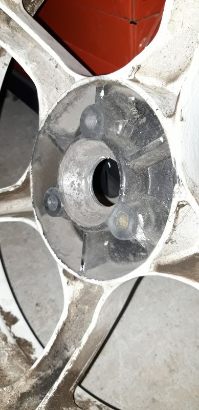

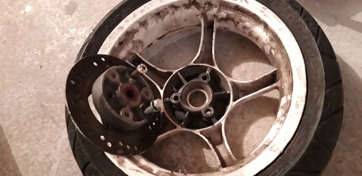

bouigass Posté(e) le 20 septembre 2018 Signaler Posté(e) le 20 septembre 2018 En Booster seul les Road 94/95 sont en 3 trous et disque 155mm (jantes Grimeca)ensuite les Spirit à partir de 96 sont en 4 trous et disque 180mm (jante Tafime), le tout avec le dessin à 6 batons. Les NG 1ère generation sont en 4 trous et disque 180mm comme les Rocket. Et malheureusement les disques en 190mm et 3 trous des Nitro ne se montent pas sur les jantes de Road comme les tiennes, le moyeu du Road est bien plus petit.
Max Blackbird Posté(e) le 21 septembre 2018 Signaler Posté(e) le 21 septembre 2018 c'est vraiment le bordel, on ne peut ppas dire autre chose 1
Mekilldem Posté(e) le 21 septembre 2018 Auteur Signaler Posté(e) le 21 septembre 2018 Ouais, vous êtes gentiment en train de me dire que si je veux caler des disques 180mm (le minimum pour être en sécurité) il va falloir que je change de jantes. Donc si je change de jantes autant que je mette des 12" avec un disque >220 mm Jantes + disque + étrier + flexible de frein => c'est de l'argent encore tout ça...
jimmy@ Posté(e) le 21 septembre 2018 Signaler Posté(e) le 21 septembre 2018 des jante de nitro , disque en 260 mm aliexpress + étrier 4 piston et sa pate sur le même site , 40 eu le tout (voir moins en cherchant bien). des durit en inox à 5 eu.
bouigass Posté(e) le 22 septembre 2018 Signaler Posté(e) le 22 septembre 2018 Il y a 23 heures, Mekilldem a dit : Ouais, vous êtes gentiment en train de me dire que si je veux caler des disques 180mm (le minimum pour être en sécurité) il va falloir que je change de jantes. Donc si je change de jantes autant que je mette des 12" avec un disque >220 mm Jantes + disque + étrier + flexible de frein => c'est de l'argent encore tout ça... C'est ça , je suis repassé en 155mm (jante 10" 3 trous) après avoir tester le 215mm sur une jante à 4 trous et bien ça fait peur, j'ai l'impression d'avoir un tambour à l'avant

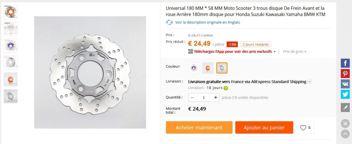

Mekilldem Posté(e) le 24 février 2019 Auteur Signaler Posté(e) le 24 février 2019 (modifié) Salut, Bon me revoilà avec mes histoires de freins AV. Je résume ma configuration actuelle : - Fourche de Rocket => étrier placer pour disque de 180mm - Jantes en 10" avec 3 trous disque de 155mm / entraxe 57mm / diamètre intérieur 40mm - Plaquettes qui ne portent pas sur la totalité du disque => freinage à la rue.... Ceci étant dit, j'ai trouvé ce disque : https://fr.aliexpress.com/item/Universal-180-MM-58-MM-Moto-Scooter-3-trous-disque-De-Frein-Avant-et-la-roue/32846202632.html?spm=a2g0w.search0104.3.1.344b2d07ZXi6dE&ws_ab_test=searchweb0_0%2Csearchweb201602_6_10065_10068_319_10892_317_10696_10084_453_454_10083_10618_10304_10307_10820_10821_537_10302_536_10902_10843_10059_10884_10887_321_322_10103-10892%2Csearchweb201603_51%2CppcSwitch_0&algo_pvid=07e7f0a2-dbd3-4f7f-8684-a13a2c9ecf2f&algo_expid=07e7f0a2-dbd3-4f7f-8684-a13a2c9ecf2f-0 Soit un 180mm / entraxe 58mm / diamètre interieur 40mm. Si je monte ce disque sur ma jante en 10", avec la patte de déport Stage6 et un étrier 4 pistons Stage6 ou RPM (aliexpress) est-ce que ça va monter?? Comme la patte est donnée pour disque 190mm, est ce que je peux monter un 190mm ou est-ce que l’étrier est dans la jante?? Une de ces prises de tête.... Merci Modifié le 24 février 2019 par Mekilldem
jimmy@ Posté(e) le 24 février 2019 Signaler Posté(e) le 24 février 2019 l'étrier rentre dans la jante , mais avec la patte st6 tu peux réglé avec les cales (ou en faire de la bonne longueur) elle est pour des étriers radiale.
Mekilldem Posté(e) le 24 février 2019 Auteur Signaler Posté(e) le 24 février 2019 (modifié) Merci Jimmy@, toujours présent! Tu veux dire que ça va passer? Oui la patte change le mode de fixation les vis passent de axiales (horizontale à l'axe de roue) à radiale (perpendiculaire à l'axe de roue). Je pense que je vais tenter le montage. D'autres avis? D'autre qui ont des montages similaires? Modifié le 25 février 2019 par Mekilldem

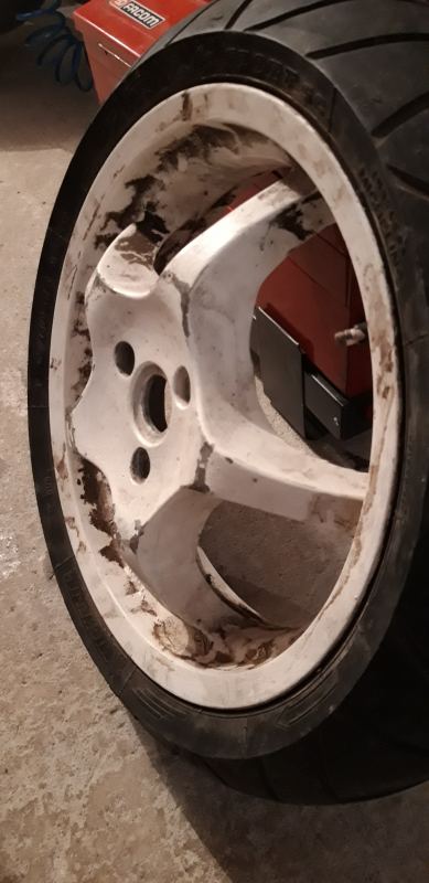

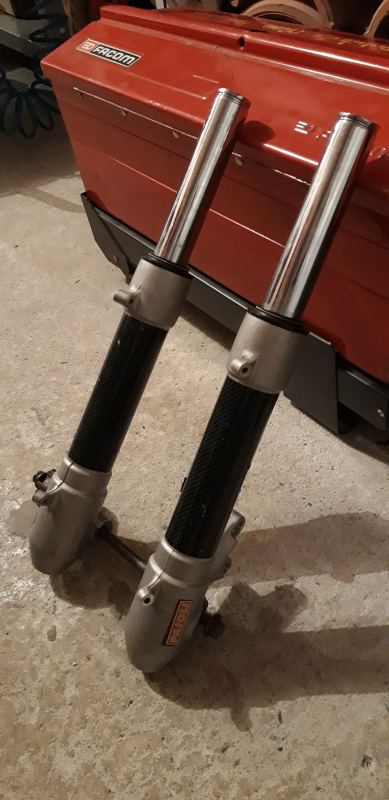

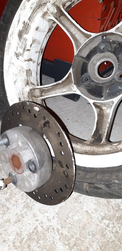

Mekilldem Posté(e) le 2 avril 2019 Auteur Signaler Posté(e) le 2 avril 2019 (modifié) Salut, J'ai récupéré des tubes de fourches de ?? (photos à venir) et des jantes de Nitro je crois. Les tubes sont du même diamètre que ceux de ma fourche de Rocket donc normalement ça monte. Je vais les ouvrir, changer l'huile...etc. J'ai jamais fait, si vous avez des conseils. Je veux pas passer en disque AR pour le moment, il me faut un adaptateur pour tambour, est ce que celui là le fait ou y a t il autre chose ? : @+ Modifié le 2 avril 2019 par Mekilldem
nathan 2917 Posté(e) le 2 avril 2019 Signaler Posté(e) le 2 avril 2019 Salut c’ets Bien une jante de nitro oui cette adaptateur va très bien ça va faire 3ans que je l’ai 1

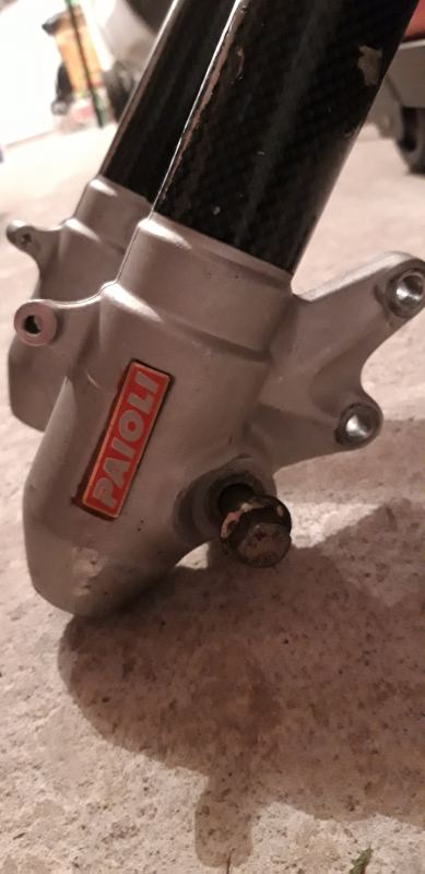

Mekilldem Posté(e) le 3 avril 2019 Auteur Signaler Posté(e) le 3 avril 2019 Et fourche de ? Les tubes font 30mm de diamètre et même longueur que ceux de ma fourche de Rocket. Vais je pouvoir faire un montage disque grand diamètre?

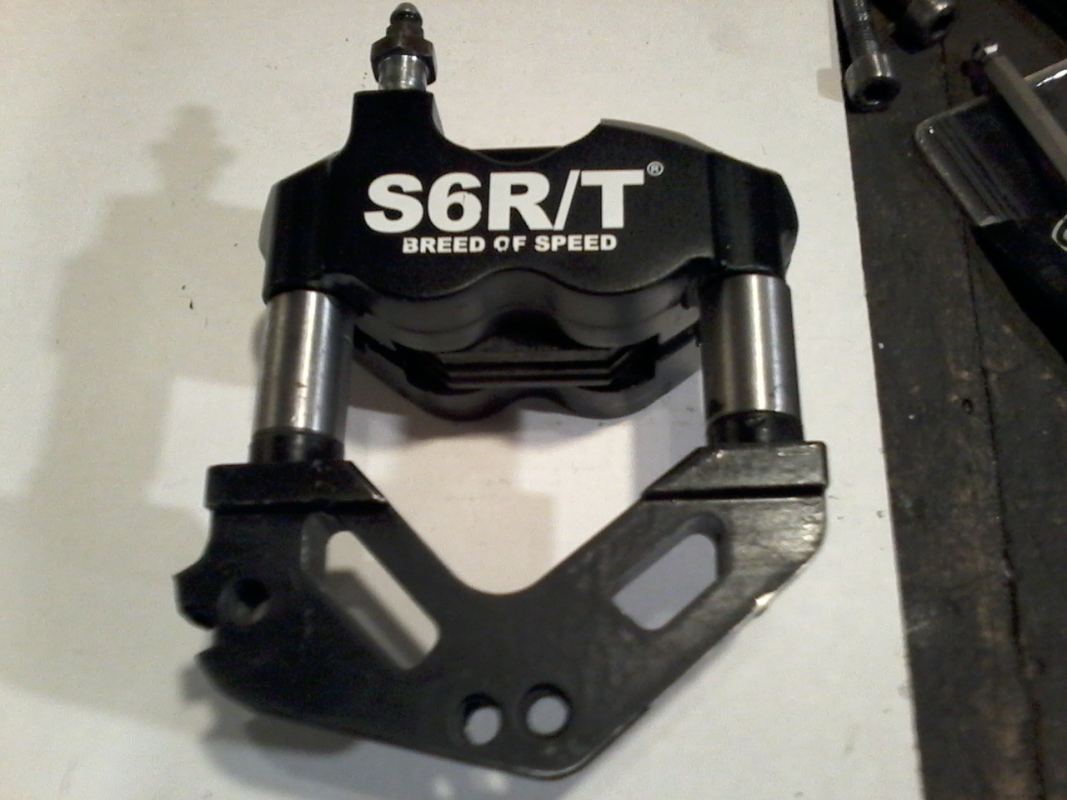

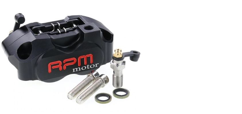

Mekilldem Posté(e) le 5 avril 2019 Auteur Signaler Posté(e) le 5 avril 2019 Il y a 21 heures, nathan 2917 a dit : J’ai fait ce montage ça passe sans problème juste l’étrier Il t’en faudras un de nitro ( j’ai pris un de naked 13p) OK, moi j'ai acheté sur "vos conseils" un étrier 4 pistons : Ca passe normalement?
nathan 2917 Posté(e) le 5 avril 2019 Signaler Posté(e) le 5 avril 2019 Il y a 5 heures, Mekilldem a dit : OK, moi j'ai acheté sur "vos conseils" un étrier 4 pistons : Ca passe normalement? Oui mais il te faut la patte qui va avec et si tu prend sur ali prend des plaquettes de marque connu..

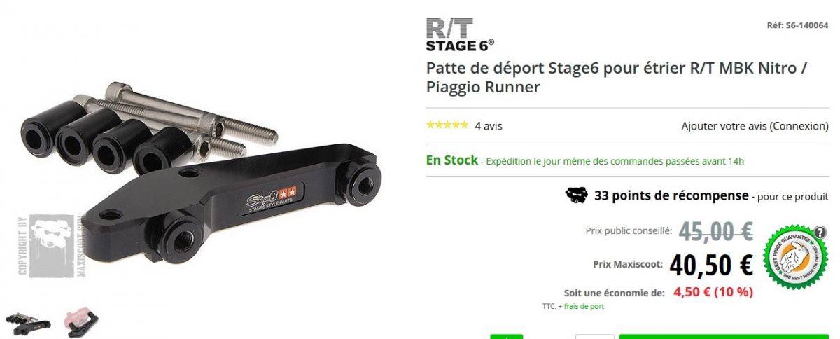

jimmy@ Posté(e) le 5 avril 2019 Signaler Posté(e) le 5 avril 2019 (modifié) nathan a raison , sans la pate de déport tu peux pas le monter , soit celle d'ali pas chere ou la Stage6 qui coute plus chere que ton étrier ... prend sur ali. https://www.maxiscoot.com/stage6-patte-de-deport-pour-frein-r-t-s6-140064.html par contre ma pate je sais pas d'ou elle sort , mais elle n'as rien a voir avec la Stage6 . pourtant passais parfaitement sur fourreaux mbk. Modifié le 5 avril 2019 par jimmy@

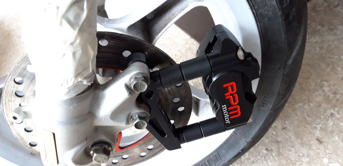

Mekilldem Posté(e) le 8 avril 2019 Auteur Signaler Posté(e) le 8 avril 2019 Yes les gars, toujours de bon conseil. Ca passe !! J'ai pris la patte en même temps que l’étrier sur Ali (sur conseil de Jimmy). Je suis assez surpris de la finition et de la qualité de l'étrier. Encore faut il que je le teste. En revanche je ne savais pas pour les plaquettes. Je les commanderai en même temps que le disque mais j'ai pas trouvé de "marque" sur Ali (Ferodo, Bendix, Teves...). J'hésite entre un disque 220 ou 260 j'ai les 2 montages possibles. 220 éviterait l'empilement de cale et je pense que ça freine déjà fort. Je prendrai celui là (lien que tu m'avais donné Jimmy). @+
Invité Posté(e) le 8 avril 2019 Signaler Posté(e) le 8 avril 2019 il y a 12 minutes, Mekilldem a dit : Yes les gars, toujours de bon conseil. Ca passe !! J'ai pris la patte en même temps que l’étrier sur Ali (sur conseil de Jimmy). Je suis assez surpris de la finition et de la qualité de l'étrier. Encore faut il que je le teste. En revanche je ne savais pas pour les plaquettes. Je les commanderai en même temps que le disque mais j'ai pas trouvé de "marque" sur Ali (Ferodo, Bendix, Teves...). J'hésite entre un disque 220 ou 260 j'ai les 2 montages possibles. 220 éviterait l'empilement de cale et je pense que ça freine déjà fort. Je prendrai celui là (lien que tu m'avais donné Jimmy). @+ Bonjour, Reste sur un 220 car plus il y a de cale, plus ça force dessus quand tu freines, et vu que l'étrier est déporté déjà c'est plus fragile, sinon je sais pas si c'est compatible, mais les fourreaux de fourche d'un speedfight3/4 sont déjà prévus avec les attaches pour étrier 4 pistons et disque 220.
Mekilldem Posté(e) le 8 avril 2019 Auteur Signaler Posté(e) le 8 avril 2019 C'est aussi ce que je me disais, ça me confirme ce que je pensais. Merci pour l'info (fourche de speedfight). J'ai tout acheté, je vais rester sur ce montage mais c'est bon à savoir.
