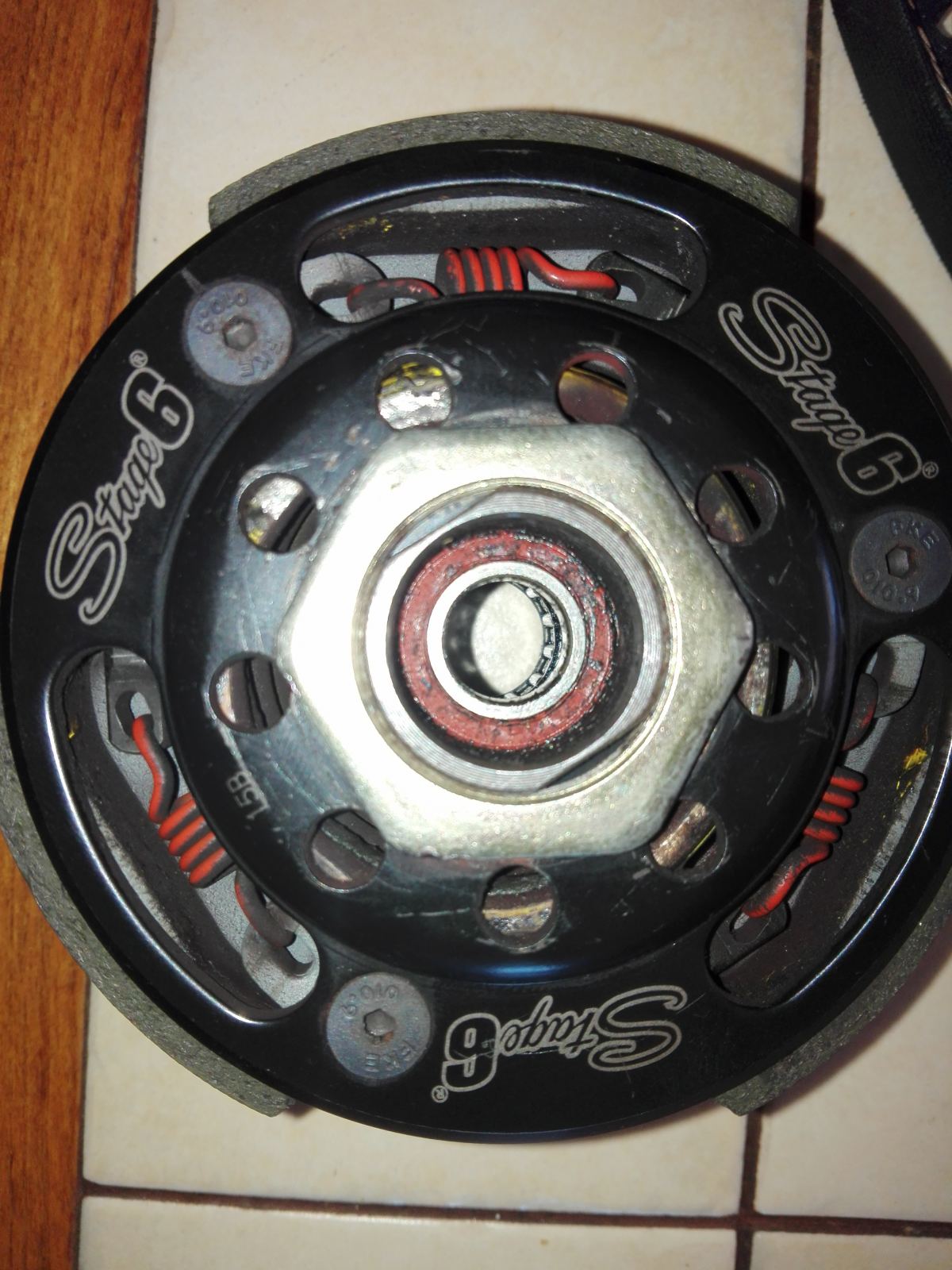

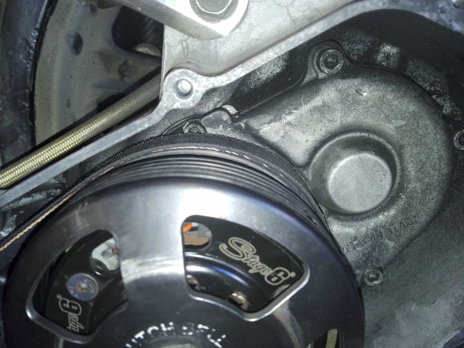

Tkroro Posté(e) le 6 juillet 2016 Auteur Signaler Partager Posté(e) le 6 juillet 2016 (modifié) Voilà pour mon ressort il doit être un peu décentré Et sinon ma courroie dépassé trop du correcteur ou pas ? Modifié le 6 juillet 2016 par Tkroro Faute Lien vers le commentaire Partager sur d’autres sites More sharing options...
thierryt Posté(e) le 7 juillet 2016 Signaler Partager Posté(e) le 7 juillet 2016 Le ressort fait vibrer tout le bordel sa c'est sur il est bien decentrer tu n as pas eu une bague en alu avec l embrayage ? Sa reglera ton problème logiquement par contre ta courroie est bizarre c'est une origine ? 1 Lien vers le commentaire Partager sur d’autres sites More sharing options...
