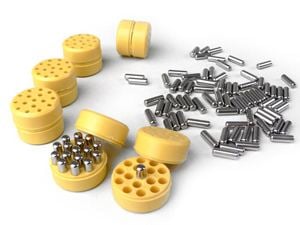

0 jimmy@ Posté(e) le 3 juillet 2016 Signaler Partager Posté(e) le 3 juillet 2016 prend une boîte de 10 gicleur de 75 à 90 (6 mm) pour un bon réglage , les galets paves à aiguille , le top pour les réglages , quant tu as le bon poids tu achete les galets definitif . 1 Lien vers le commentaire Partager sur d’autres sites More sharing options...
