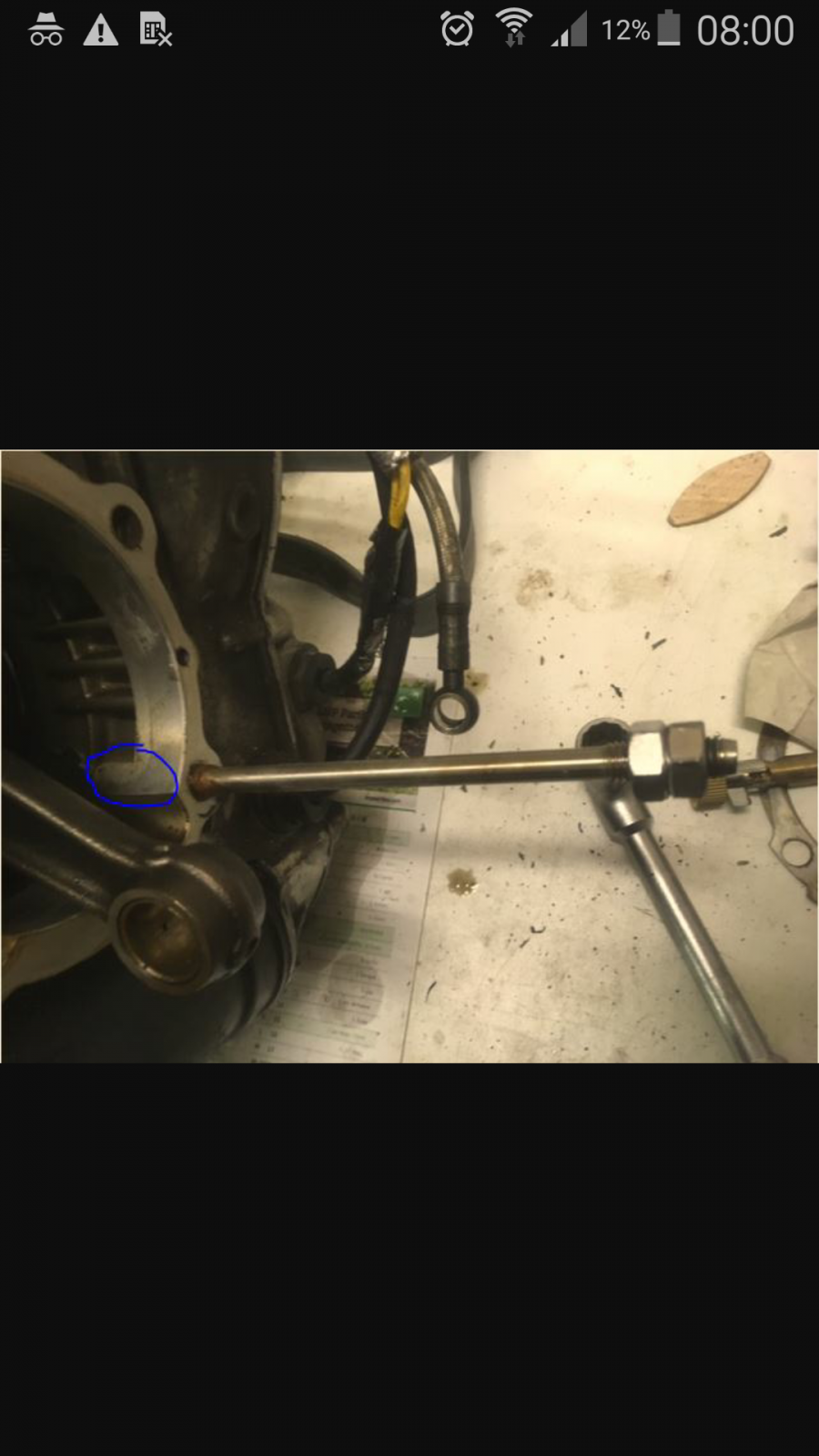

en fait c'est le joint de culasse en alu qui était fichu.maintenant que j'ai démonté la culasse, je me suis retrouvé avec  un goujon qui avait du jeu, et j'ai besoin de savoir comment resserer les goujons, a l'aide d'une clé de 10,à pipe et plate mais je galére un peu.
merci d'avance en éspérant avoir une réponse
Bonjour voilà un ecrou puis le deuxième que tu serre sur le premier  bien fort en maintenant le premier avec ta clé plate après tu mets t'a clé à pipe sur le marron et la ton goujon va tourner :cool:Screenshot_2017-03-31-08-00-47.thumb.png.3f458c352417e74d67cd4f92db085ca3.png
