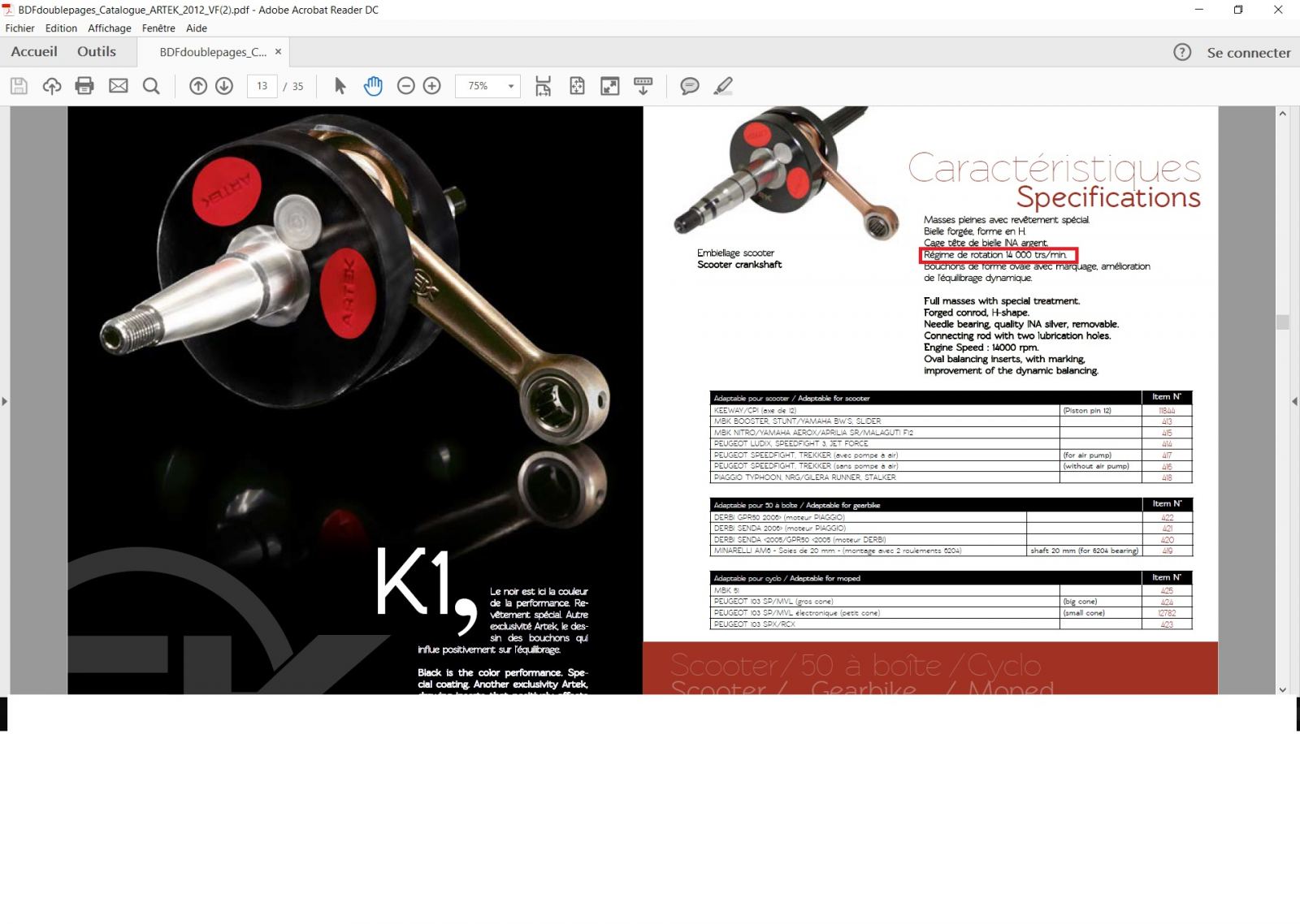

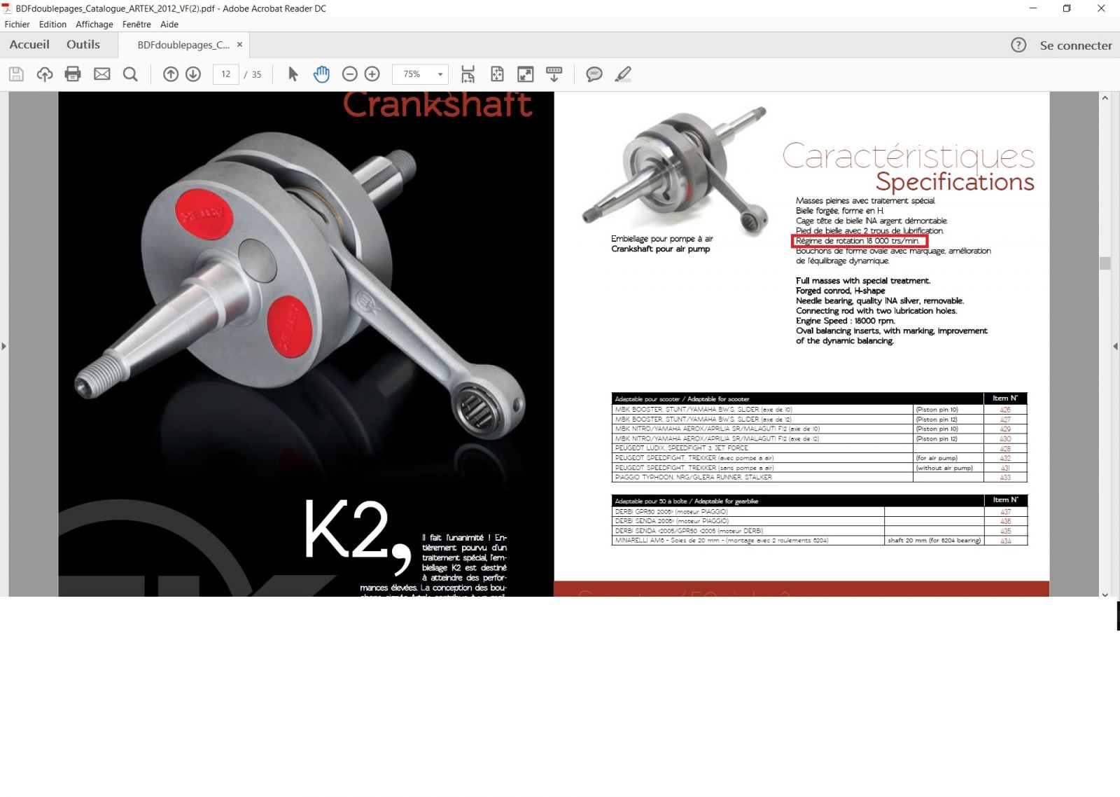

Le 07/09/2016 at 00:23, Leesion a dit :
Mais question les gars ça vaut le coup de mettee 20 e de plus pour le artek k2 . Le k séries ma l'air pareil. Niveau rapport qualité de plus. Qu'apporte reelement de plus le k2. Sur le papier l'un monte à 12000 rpm l'autre à 16000.  Mais sur la réalité est ce vraiment vrai
petite correction
K1 14000 tr/min
K2 18000tr/min
Modifié par bigbore_47
Les tr/min annoncé c'est du flan ^^ aucun moteur de scooter ne monte a 18000tr/min même 16000! très difficile d'atteindre mdr . Pour titre de comparaison les scoot de la malossi cup tourne autour de 15500tr/min ;) .
