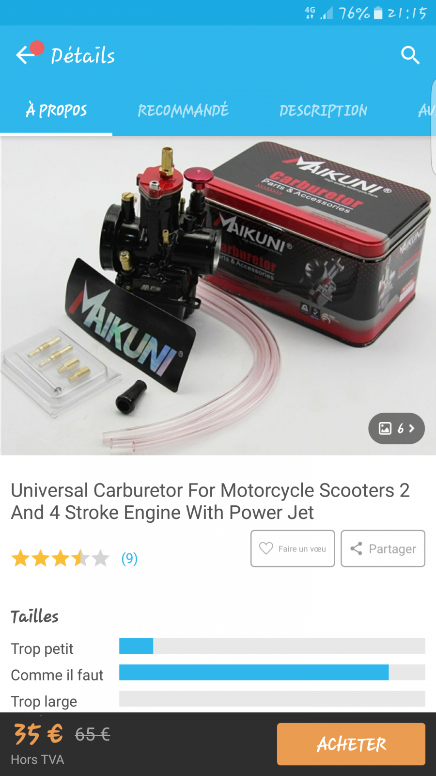

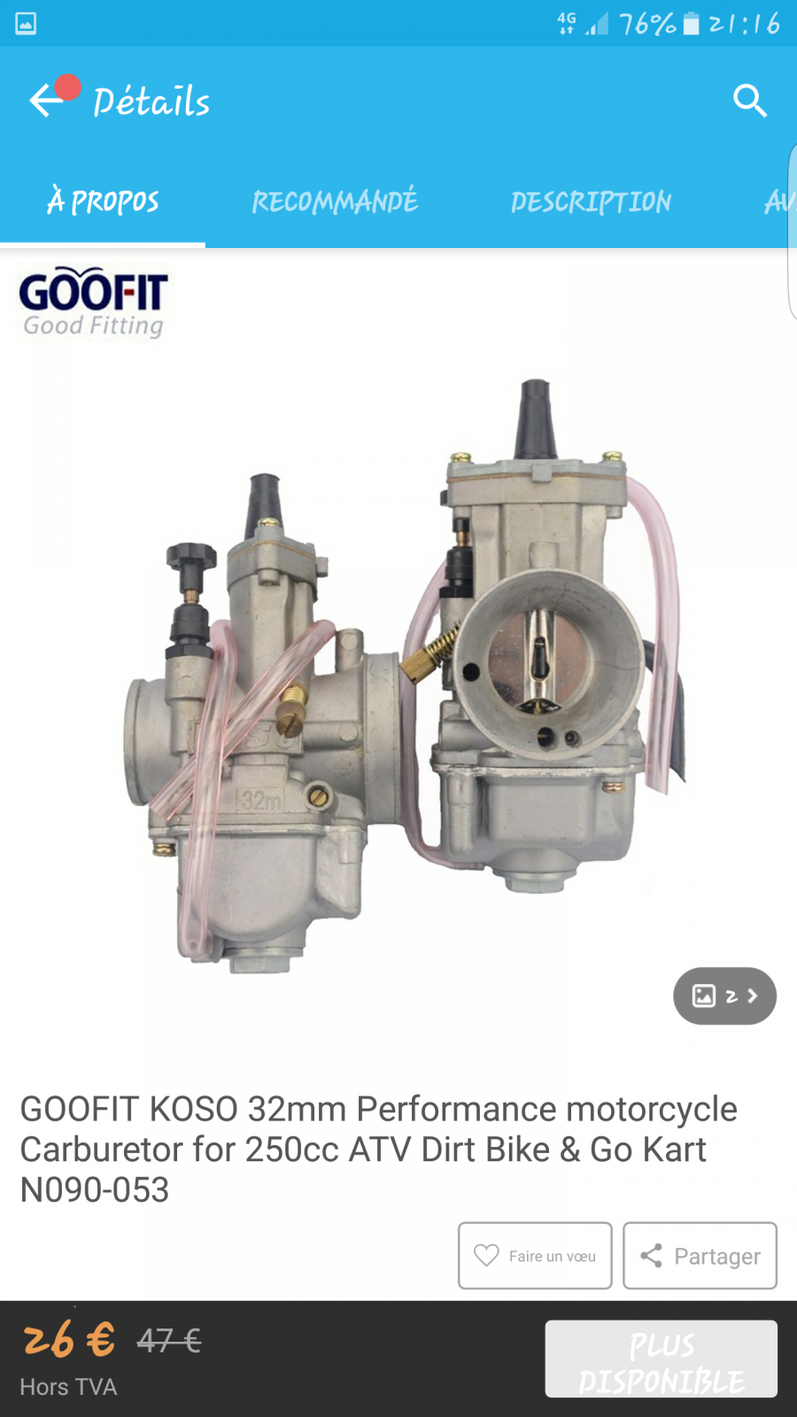

thierryt Posté(e) le 16 janvier 2017 Signaler Posté(e) le 16 janvier 2017 Perso je prefere prendre de l occase plutot que de la sous merde chinoise qui imite des carburateur de renom......
boost64 Posté(e) le 16 janvier 2017 Auteur Signaler Posté(e) le 16 janvier 2017 il y a 27 minutes, noux a dit : pour les carburateur prend du neuf merci c'est cool , ba franchement si je trouve des pwk stage6 en occasion ou même autre mais de bonne qualiter je preffere... après y a moyun que je prenne un 30 pwk (le gris pour ma derbi) mais a parament les imitation mikuni ils sont imposible a régler donc je c'est pas trop il y a 17 minutes, nathan 2917 a dit : a quel nouvelle ? ba j'ai envoyé le cheque au mec donc c'est confirmer que je prend ce bloc...
Max Blackbird Posté(e) le 16 janvier 2017 Signaler Posté(e) le 16 janvier 2017 il y a 23 minutes, thierryt a dit : Perso je prefere prendre de l occase plutot que de la sous merde chinoise qui imite des carburateur de renom...... maikuni je sais pas si c'est meilleur qu caihyn ou un belorto!!!!!! 1

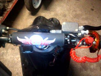

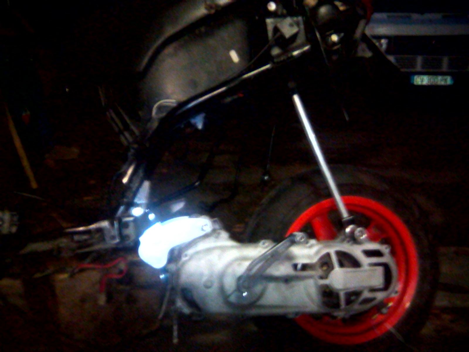

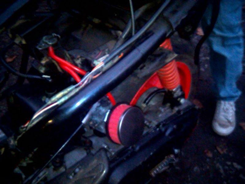

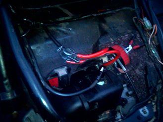

boost64 Posté(e) le 17 janvier 2017 Auteur Signaler Posté(e) le 17 janvier 2017 (modifié) bon voilà les gars, cette après midi j'ai fait quelques bricole sur le rocket pour pouvoir reglet le carburateur demain et après je démonte le bloc de la partit cycle et je monte les pattes pour le moteur de nitro en 80 xtrem qui arrive bientôt .. voilà les photos : Modifié le 17 janvier 2017 par boost64

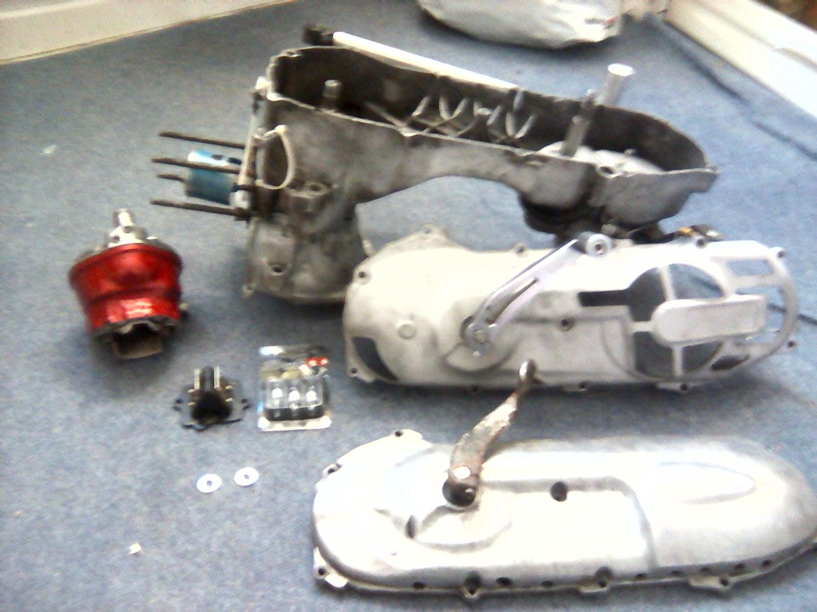

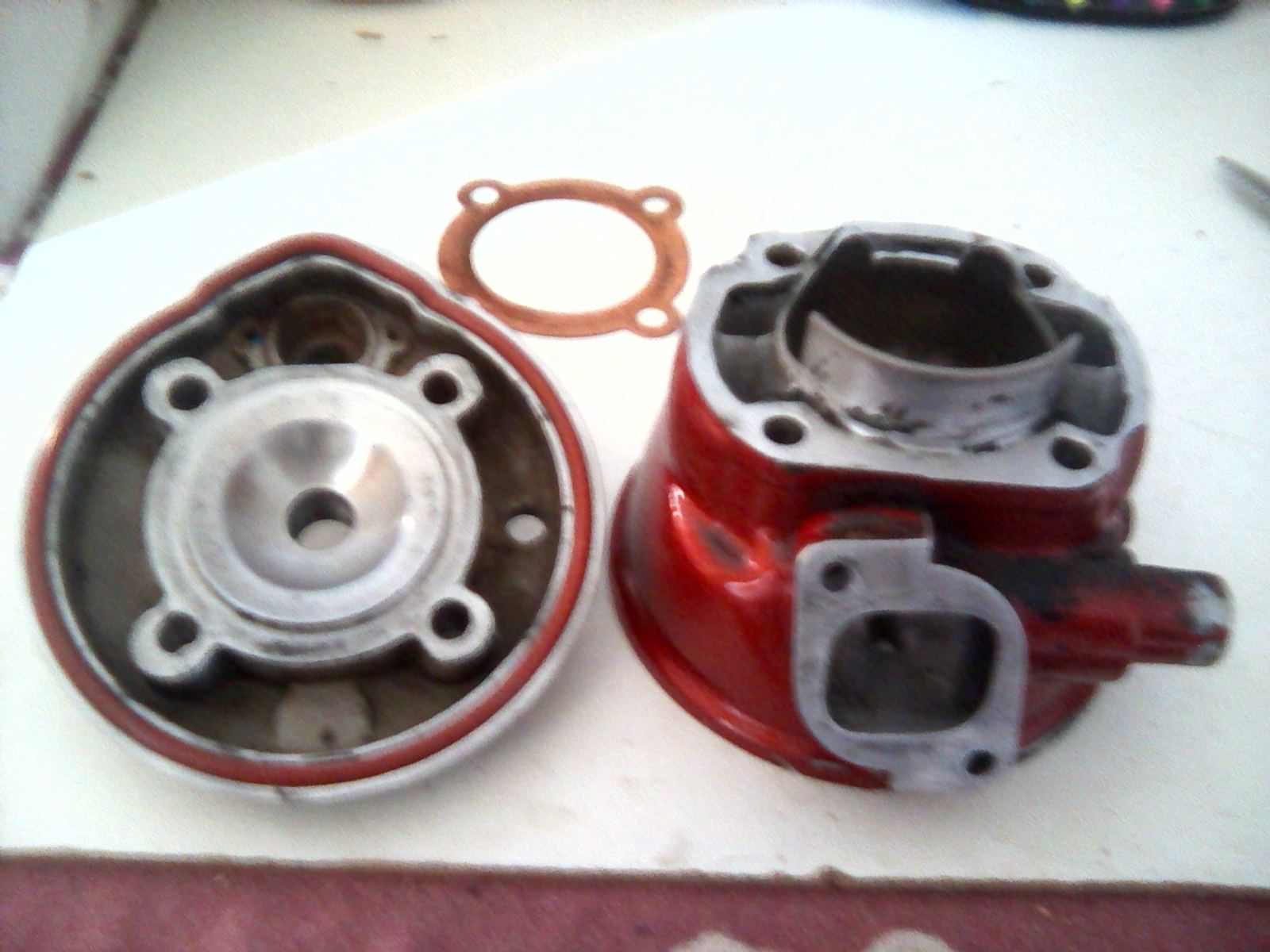

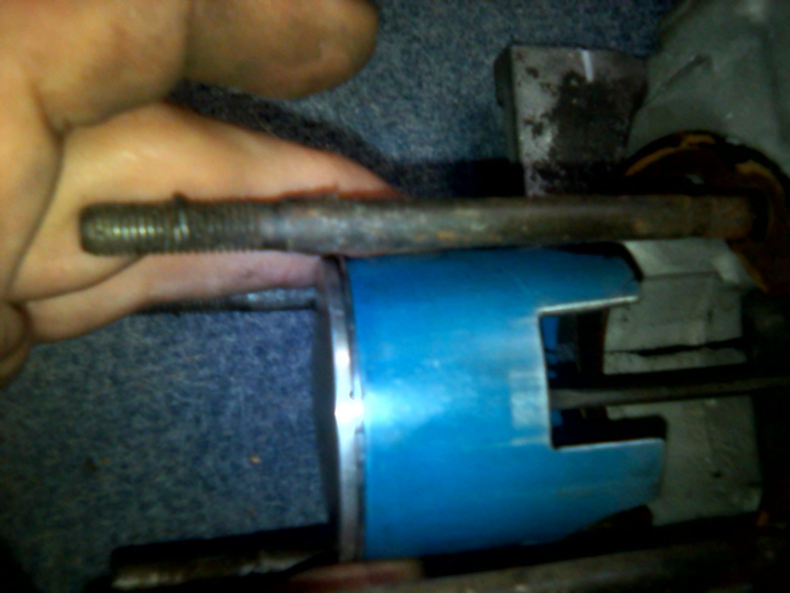

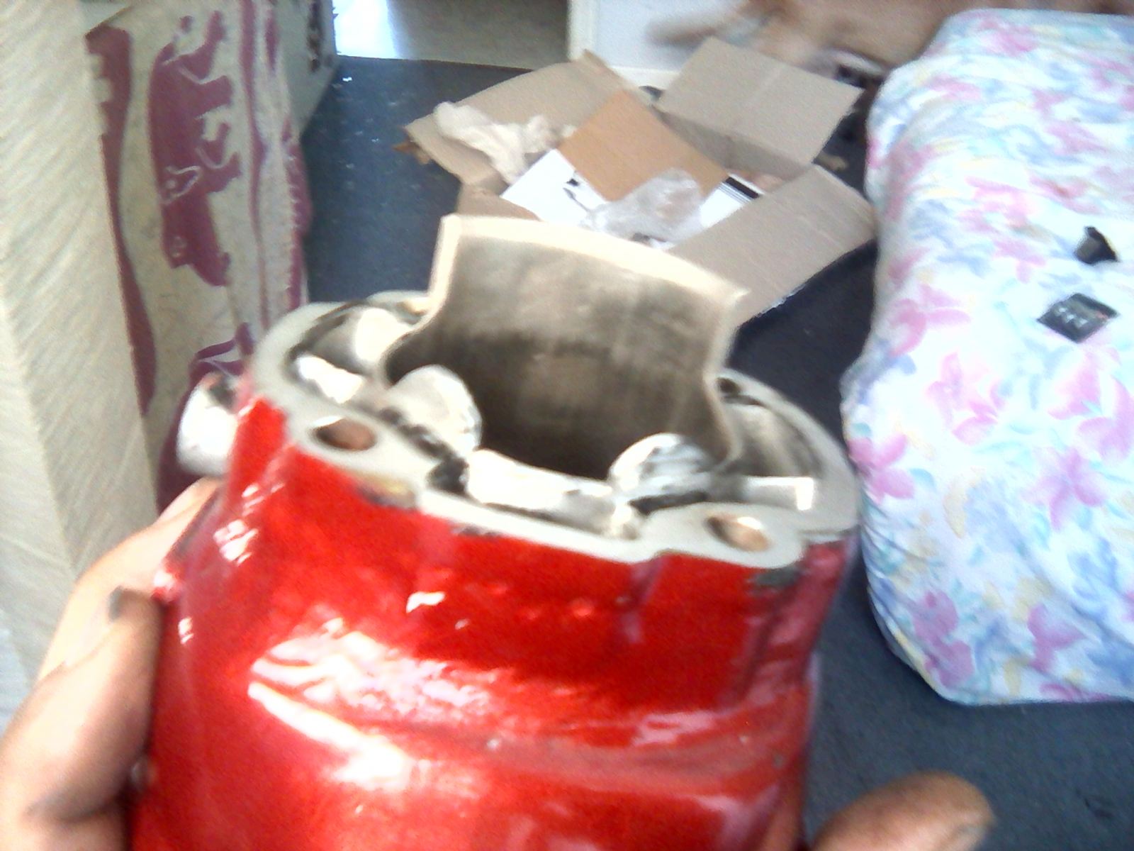

boost64 Posté(e) le 27 janvier 2017 Auteur Signaler Posté(e) le 27 janvier 2017 yep salut les gars , j'ai recu le colis hier verre 13h donc j'ai fait qu elques photos et je suis aller au hangar pour démonter le bloc Minarelli vertical du cycle de rocket ... dans la fouler j'ai donc monter les pattes eysy boost , le bloc , la barre rigide , l embrayage stage6 torque , la cloche stage6 wing et voilà , il fesait nuit , le kit 77cc a eter preparer en mode mamie racing pour reprendre le termes de certains... voilà une vidéo du rocktro hier soir quand je l ai laisser ... (je mettrais des photos des pieces des que je rentre ce soir) il reste du taff ....
nathan 2917 Posté(e) le 27 janvier 2017 Signaler Posté(e) le 27 janvier 2017 il y a 45 minutes, boost64 a dit : yep salut les gars , j'ai recu le colis hier verre 13h donc j'ai fait qu elques photos et je suis aller au hangar pour démonter le bloc Minarelli vertical du cycle de rocket ... dans la fouler j'ai donc monter les pattes eysy boost , le bloc , la barre rigide , l embrayage stage6 torque , la cloche stage6 wing et voilà , il fesait nuit , le kit 77cc a eter preparer en mode mamie racing pour reprendre le termes de certains... voilà une vidéo du rocktro hier soir quand je l ai laisser ... (je mettrais des photos des pieces des que je rentre ce soir) il reste du taff .... on dirait bien un vilebrequin polini le malossi a la bielle cuivré , j'ai un variateur gp polini neuf pour c'est vilebrequin la les transferts ont été alligné ?
boost64 Posté(e) le 27 janvier 2017 Auteur Signaler Posté(e) le 27 janvier 2017 il y a 3 heures, nathan 2917 a dit : on dirait bien un vilebrequin polini le malossi a la bielle cuivré , j'ai un variateur gp polini neuf pour c'est vilebrequin la les transferts ont été alligné ? oui il as la bielle cuivrer , c'est le malossi en fait le mec l a acheter neuf donc c'est sur... oui les transfert sont nickel t'inquiète , mais par contre la sorti d échapp est carrer (j'ai j amais vue sa lol, vas voir sur fb j'ai mis des photos hier soir..) pour le variateur j'ai déjà un polini gp 9 galet (chiant a régler certe mais sa veau le coup..) et puis je l ais déjà , faut juste que j achete un canon pour arbre lisse en diamettre interieur de 16mm et qui correspont au variateur polini pour le reste... c'est quoi le nom du vilebrequin malossi mhr en axe de 12 et arbre lisse?? et qui as la bielle cuivre???
nathan 2917 Posté(e) le 27 janvier 2017 Signaler Posté(e) le 27 janvier 2017 il y a 23 minutes, boost64 a dit : oui il as la bielle cuivrer , c'est le malossi en fait le mec l a acheter neuf donc c'est sur... oui les transfert sont nickel t'inquiète , mais par contre la sorti d échapp est carrer (j'ai j amais vue sa lol, vas voir sur fb j'ai mis des photos hier soir..) pour le variateur j'ai déjà un polini gp 9 galet (chiant a régler certe mais sa veau le coup..) et puis je l ais déjà , faut juste que j achete un canon pour arbre lisse en diamettre interieur de 16mm et qui correspont au variateur polini pour le reste... c'est quoi le nom du vilebrequin malossi mhr en axe de 12 et arbre lisse?? et qui as la bielle cuivre??? chez pas du tout , l echap carre c'est normale
boost64 Posté(e) le 27 janvier 2017 Auteur Signaler Posté(e) le 27 janvier 2017 À l'instant, nathan 2917 a dit : chez pas du tout , l echap carre c'est normale franchement je me demande bien carre sur mxs le rhq est en arbre a canelures, le team c'est un lisse mais la bielle est polie, la je seche umpeu lol ..... si quelqu un peu me dire je veux bien car sur la bielle il y a pas de marque, elle est cuivrer et l arbre de variation est lisse ?????
nathan 2917 Posté(e) le 27 janvier 2017 Signaler Posté(e) le 27 janvier 2017 il y a 11 minutes, boost64 a dit : franchement je me demande bien carre sur mxs le rhq est en arbre a canelures, le team c'est un lisse mais la bielle est polie, la je seche umpeu lol ..... si quelqu un peu me dire je veux bien car sur la bielle il y a pas de marque, elle est cuivrer et l arbre de variation est lisse ????? si c'est un malossi c'est marque dessus... Ca doit pas dtre un malossi
boost64 Posté(e) le 27 janvier 2017 Auteur Signaler Posté(e) le 27 janvier 2017 il y a 44 minutes, nathan 2917 a dit : si c'est un malossi c'est marque dessus... Ca doit pas dtre un malossi Ba appare malossi et Polini il y a qui qui fait des arbres de variateur lisse?? Sachant que c'est un passe pleine et bielle cuivré..
noux Posté(e) le 27 janvier 2017 Signaler Posté(e) le 27 janvier 2017 (modifié) il y a 35 minutes, boost64 a dit : Ba appare malossi et Polini il y a qui qui fait des arbres de variateur lisse?? Sachant que c'est un passe pleine et bielle cuivré.. au milieu de la bielle tu as un poinsson ?? je dirai polini big evo y a rien sur la bielle Modifié le 27 janvier 2017 par noux
boost64 Posté(e) le 27 janvier 2017 Auteur Signaler Posté(e) le 27 janvier 2017 il y a 29 minutes, noux a dit : au milieu de la bielle tu as un poinsson ?? je dirai polini big evo y a rien sur la bielle Ba j avais pensé à du pipo aussi mais j'ai ré demander au mec qui me l'a vendu est il me dit que c'est un malossi mhr et qu il est sur, vue qu'il l à acheter neuf ... Donc du coup j'ai regarder sur le net mais je galère est il faut que je sache lol. L arbre de variateur lisse est en 16mm voilà des photos ...
