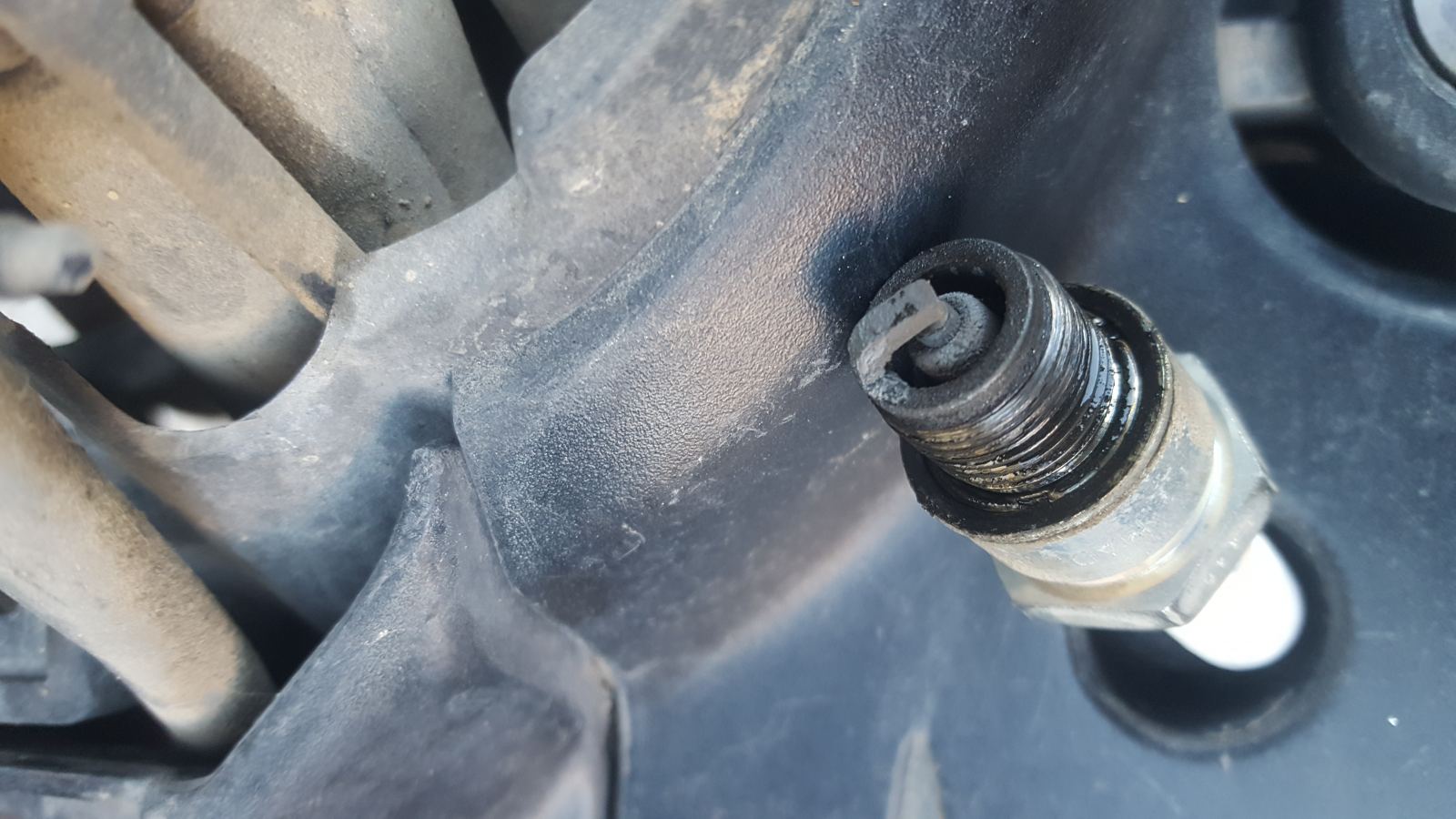

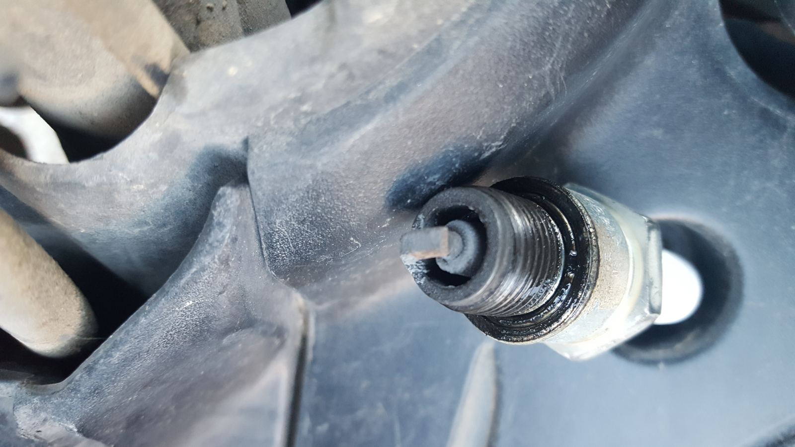

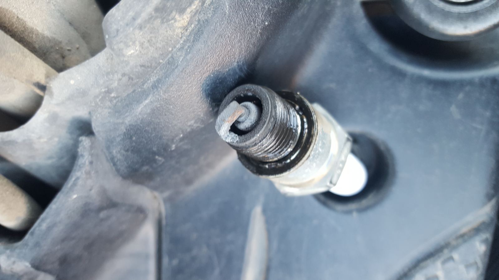

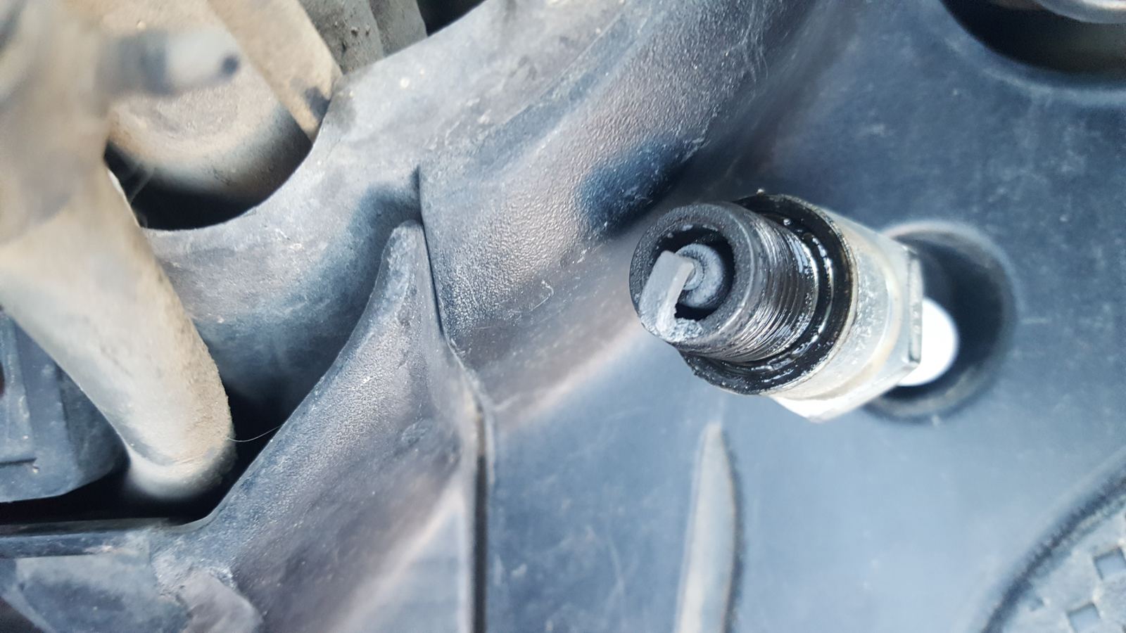

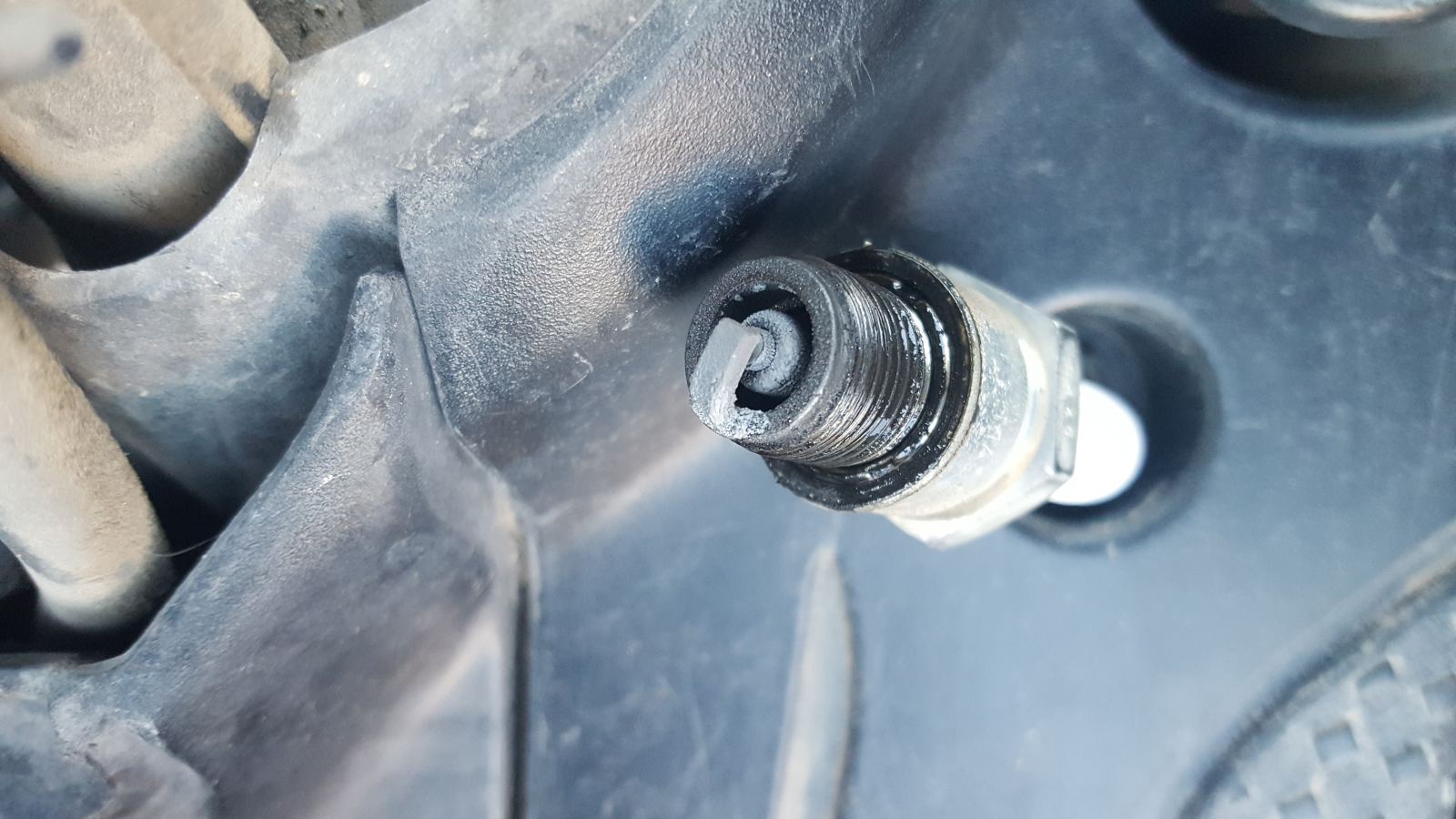

0 killian132 Posté(e) le 6 novembre 2016 Auteur Signaler Partager Posté(e) le 6 novembre 2016 (modifié) voilà les photos de la bougie : ( EN BONNE QUALITE ) Elle signifie coi la ? Modifié le 6 novembre 2016 par killian132 Lien vers le commentaire Partager sur d’autres sites More sharing options...
0 fred82000 Posté(e) le 6 novembre 2016 Signaler Partager Posté(e) le 6 novembre 2016 pas trop bonne couleur la il te faut changer ta pipe et re faire un bon réglage carburateur ta couleur me fait penser a une mini prise dair javais pareil sur mon nitro Lien vers le commentaire Partager sur d’autres sites More sharing options...
