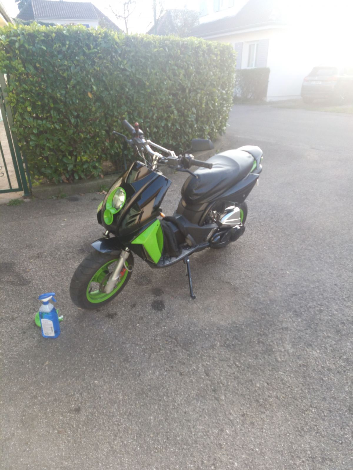

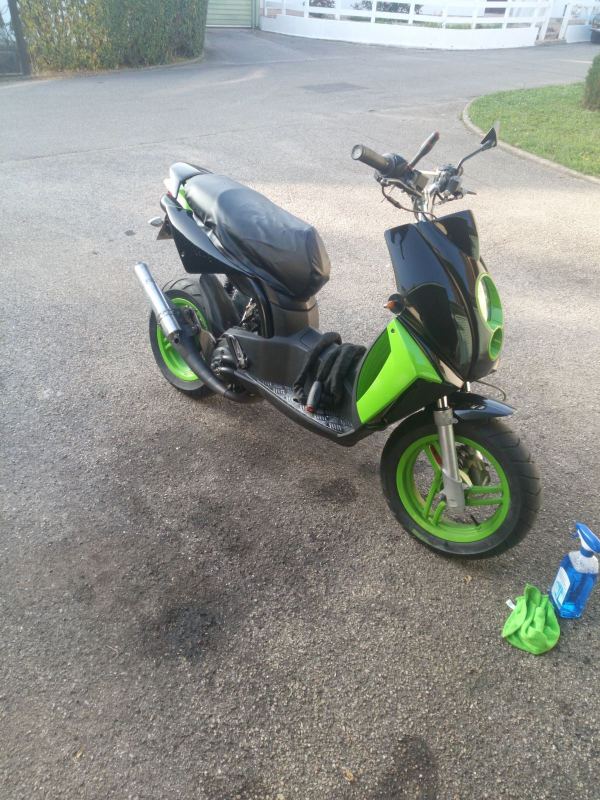

Pour ce qui est de l'esthétique, euh beh pour l'instant j'en suis ici : IMG_20161031_152553.jpgIMG_20161031_152545.jpgJe trouve là face avant d'origine vraiment belle, je n'es jamais vraiment apprécié celle à 2 optiques tout Rikiki :P
1 - lissage plastique comme le marché pied, protège vent etc.. pour le peindre comme tout autre carénage.
2 - adapté un passage de roue style nitro pour comblé le vide à l'arrière ainsi que " l'épaissir " un peu.
Évidemment, le scoot sera repeint car cette peinture date déjà de pas mal ( 4 ans voir même un peu plus ) et je serais partit sur un noir et rouge pour, je vais voir encore, j'ai de quoi réfléchir ;)
