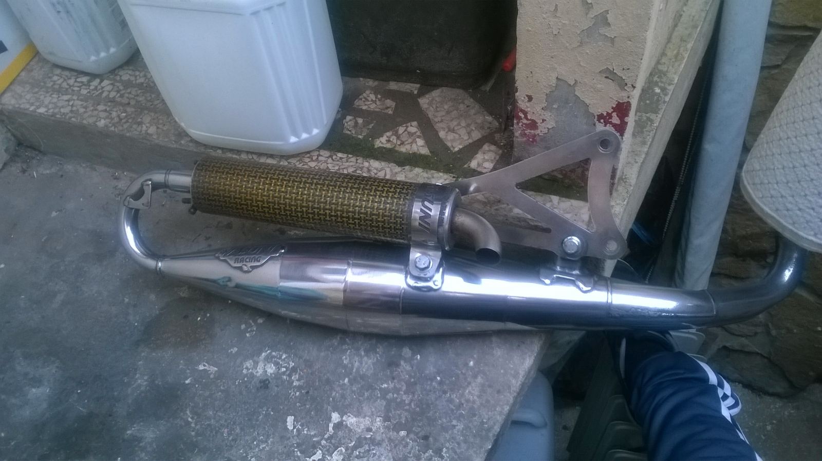

nathan 2917 Posté(e) le 20 novembre 2016 Signaler Posté(e) le 20 novembre 2016 il y a 2 heures, boost64 a dit : non jveu virer la rouille, le nettoyer nickel et le vernir a ba si il est rouiller au 400 tu virera pas commence au 100
boost64 Posté(e) le 20 novembre 2016 Auteur Signaler Posté(e) le 20 novembre 2016 il y a 12 heures, nathan 2917 a dit : a ba si il est rouiller au 400 tu virera pas commence au 100 oui il il y a de la rouille assez fine sauf le coude au cylindre ou elle est umpeu plus incruster... au 100 j'ai umpeu peur de rayer le pot , du coup je le fait au p100 a leau pour commencer??
nathan 2917 Posté(e) le 20 novembre 2016 Signaler Posté(e) le 20 novembre 2016 À l'instant, boost64 a dit : oui il il y a de la rouille assez fine sauf le coude au cylindre ou elle est umpeu plus incruster... au 100 j'ai umpeu peur de rayer le pot , du coup je le fait au p100 a leau pour commencer?? ba tu fzit 100,180,220,240,320,400,600 et tu reverni
boost64 Posté(e) le 20 novembre 2016 Auteur Signaler Posté(e) le 20 novembre 2016 il y a 6 minutes, nathan 2917 a dit : ba tu fzit 100,180,220,240,320,400,600 et tu reverni okok nickel , a leau?? j'ai atte de recevoir le bloc de la derbi pour le monter dessus et voir se qu il veau le 80cc airsal racing mono avec une configuration correcte... juste le pot mvt s race a acheter et carburateur 21 pwk a changer pour le 24 pwk etça devrais envoyer pas mal
nathan 2917 Posté(e) le 20 novembre 2016 Signaler Posté(e) le 20 novembre 2016 À l'instant, boost64 a dit : okok nickel , a leau?? j'ai atte de recevoir le bloc de la derbi pour le monter dessus et voir se qu il veau le 80cc airsal racing mono avec une configuration correcte... juste le pot mvt s race a acheter et carburateur 21 pwk a changer pour le 24 pwk etça devrais envoyer pas mal le 100 passe le a sec pour décaler a mort
boost64 Posté(e) le 20 novembre 2016 Auteur Signaler Posté(e) le 20 novembre 2016 il y a 1 minute, nathan 2917 a dit : le 100 passe le a sec pour décaler a mort okok déjà je vais le démonter et le nettoyer au max pour voir l etat reel du pot (si la rouille se barre tout de seul a certain endroi) et apret j attaque au 100 les endroit ou la rouille tien
nathan 2917 Posté(e) le 20 novembre 2016 Signaler Posté(e) le 20 novembre 2016 il y a 2 minutes, boost64 a dit : okok déjà je vais le démonter et le nettoyer au max pour voir l etat reel du pot (si la rouille se barre tout de seul a certain endroi) et apret j attaque au 100 les endroit ou la rouille tien ouai fzit comme ca
