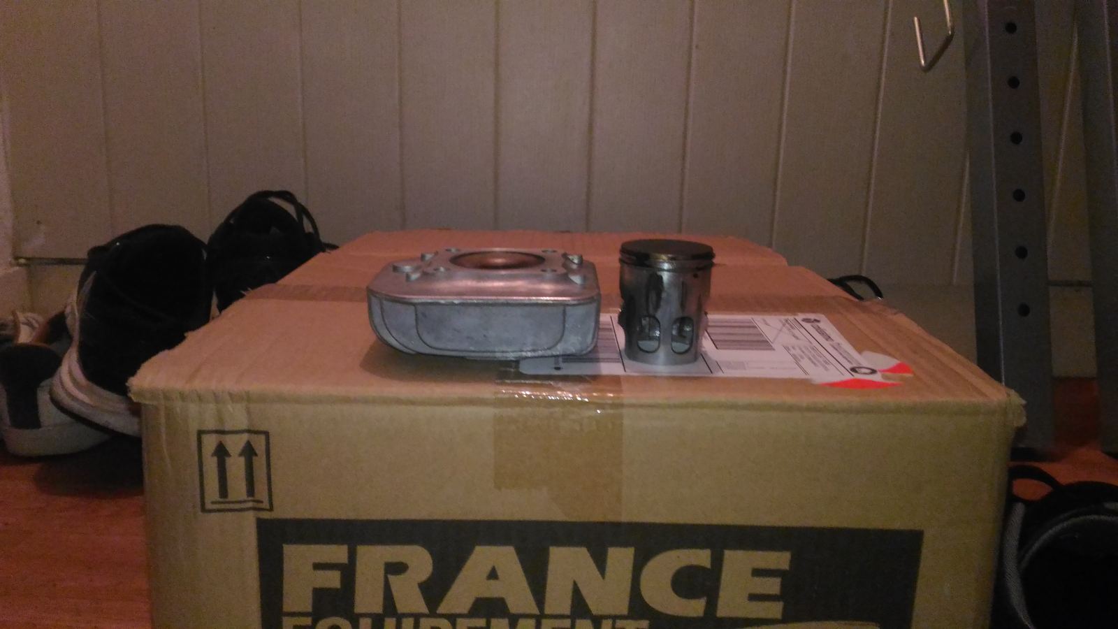

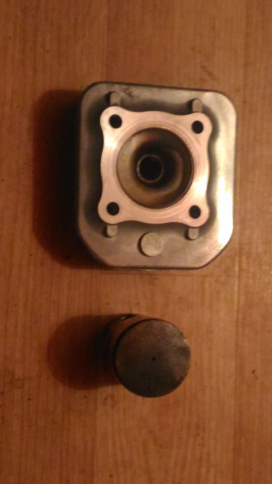

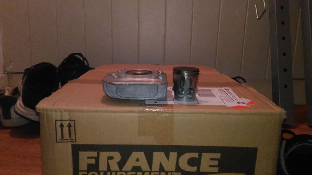

0 tomMpower Posté(e) le 15 novembre 2016 Signaler Posté(e) le 15 novembre 2016 il y a 7 minutes, Geronimo60000 a dit : La calotte est bien le dessus du piston? J'ai du mal à voir si c'est bien plat, il y a t'il une différence sur les performances? Fait une photo de ta culasse et de ton piston je vais te dire sa....
0 fred82000 Posté(e) le 15 novembre 2016 Signaler Posté(e) le 15 novembre 2016 tom a tout dit sa aidera mieux pour te conseiller le choix du piston
0 Leesion Posté(e) le 15 novembre 2016 Signaler Posté(e) le 15 novembre 2016 Prend une photo de profil du piston lol 1
0 JSP SCOOTER (tom67) Posté(e) le 15 novembre 2016 Signaler Posté(e) le 15 novembre 2016 c'est bombé.
0 Geronimo60000 Posté(e) le 15 novembre 2016 Auteur Signaler Posté(e) le 15 novembre 2016 (modifié) Il y a une perte de puissance suivant le piston? Pourquoi le choix entre deux pistons? C'est pour le cylindre TNT alu, ils sont au même prix tous les deux compatibles! Modifié le 15 novembre 2016 par Geronimo60000
0 JSP SCOOTER (tom67) Posté(e) le 15 novembre 2016 Signaler Posté(e) le 15 novembre 2016 il te faut un piston bombé pour avoir plus de compression avec ce type de culasse. pour avoir un max de compression avec un piston plat il faut une culasse spécifique à chambre plate aussi, et ce n'est ton cas. 2
0 tomMpower Posté(e) le 16 novembre 2016 Signaler Posté(e) le 16 novembre 2016 il y a 11 heures, JSP SCOOTER (tom67) a dit : il te faut un piston bombé pour avoir plus de compression avec ce type de culasse. pour avoir un max de compression avec un piston plat il faut une culasse spécifique à chambre plate aussi, et ce n'est ton cas. Tu te trompe les ancien model était doté d'une culasse avec une chambre spécifique, justement pour les piston bombé ..... La une culasse pour un piston plat enfin faut pas se le cacher c pas totalement plat . Et le piston qu'il possède et bien un soit disant plat..... 1
0 JSP SCOOTER (tom67) Posté(e) le 16 novembre 2016 Signaler Posté(e) le 16 novembre 2016 (modifié) si tu le dit, mais là il a une culasse d'origine adapté au piston bombé, et le vrai origine est bombé et l'a toujours été par rapport à tout ceux que j'ai démonté, ancien ou nouveaux mais il est possible que dans son cylindre TNT alu ce soit un plat à la base, mais mettre un bombé est mieux, et la culasse ne pose pas de souci Modifié le 16 novembre 2016 par JSP SCOOTER (tom67)
0 tomMpower Posté(e) le 16 novembre 2016 Signaler Posté(e) le 16 novembre 2016 il y a 7 heures, JSP SCOOTER (tom67) a dit : si tu le dit, mais là il a une culasse d'origine adapté au piston bombé, et le vrai origine est bombé et l'a toujours été par rapport à tout ceux que j'ai démonté, ancien ou nouveaux mais il est possible que dans son cylindre TNT alu ce soit un plat à la base, mais mettre un bombé est mieux, et la culasse ne pose pas de souci Je te ferais une photo mais c'est vrai que la diff et très peu visible parce que même le "plat" et légèrement bomber .... Par exemple teknix ou autre vend des piston type origine bomber et un autre plat . Sur les mbk booster après 2004 la culasse et comme la sienne au dessus et le piston et "plat" sur les ancien modele la culasse a une genre de bosse dans la chambre (j'en suis sur tu la déjà vu lol) . Donc s'adapte avec le piston bombé ...
