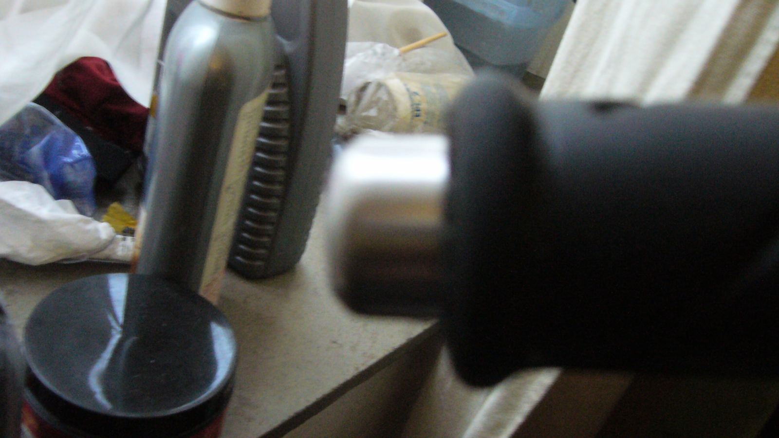

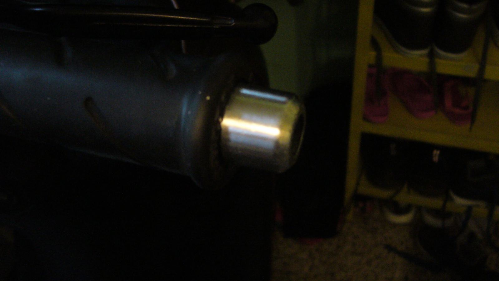

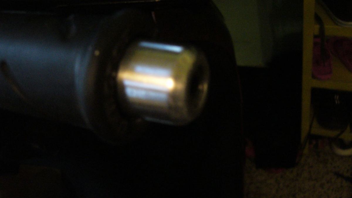

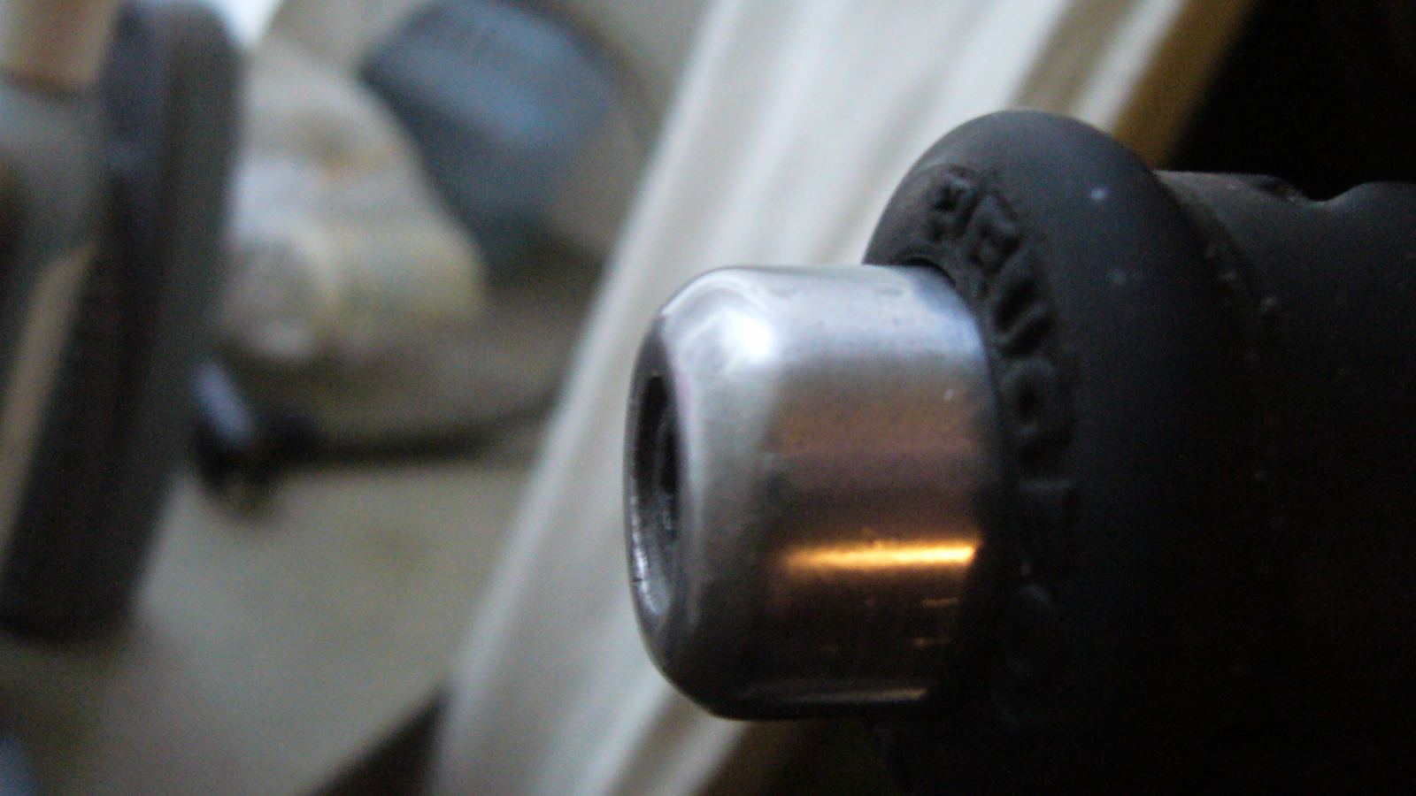

kyo2000 Posté(e) le 20 décembre 2016 Auteur Signaler Posté(e) le 20 décembre 2016 Salut, bon pas grand chose de neuf , j'ai juste rendu un peu de brillance au embouts de guidon . (il m'en restais un du speedfight donc je l'ai changé avec un qui était dessus car rappé) . C'est mieux, mais pas encore assez ah mon goût , je dois me racheter des produits pour métaux car c 'est les fonds de bidons lol 1

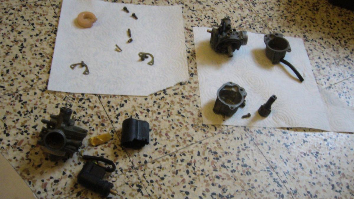

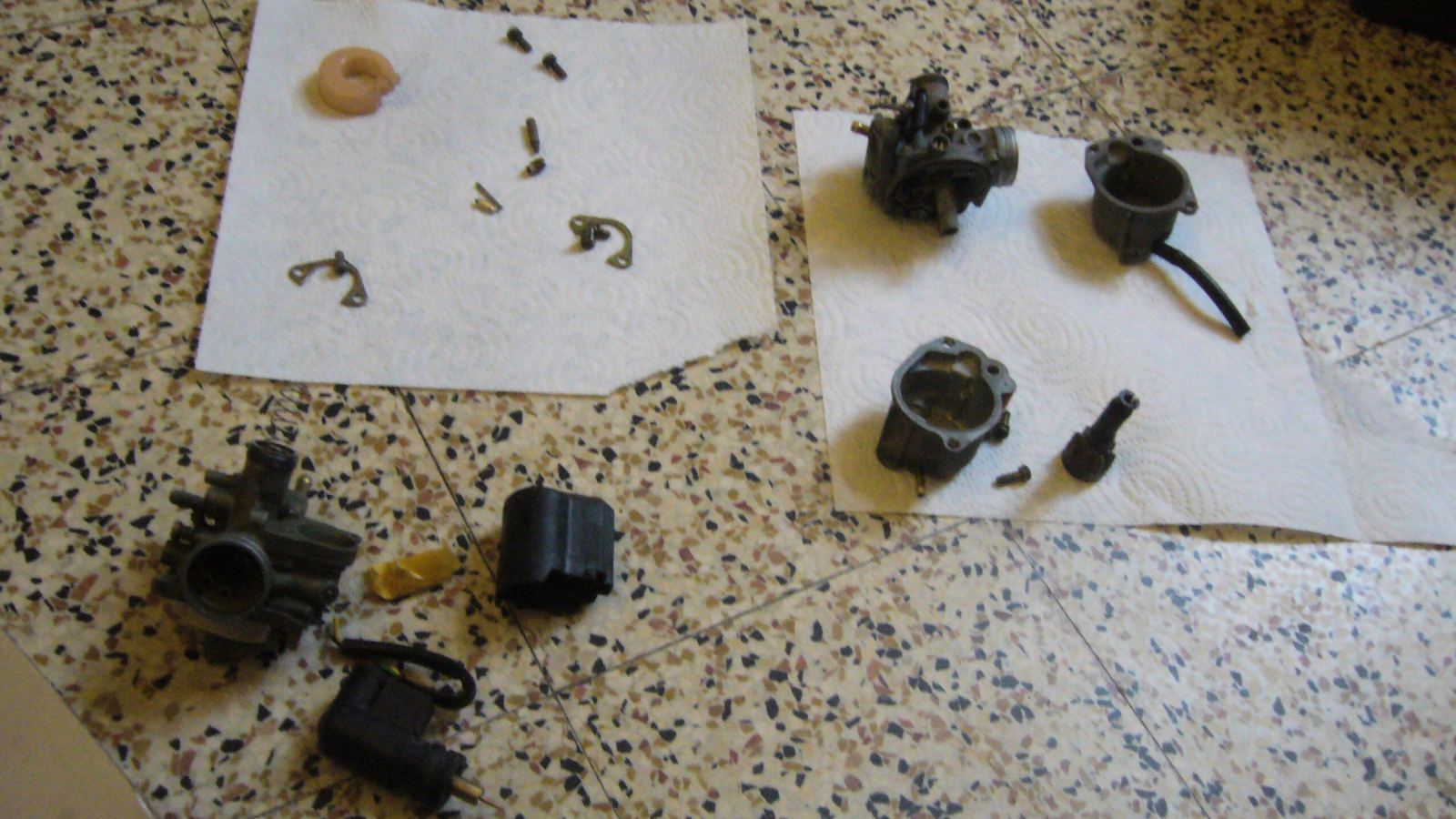

kyo2000 Posté(e) le 23 décembre 2016 Auteur Signaler Posté(e) le 23 décembre 2016 (modifié) Oui, je l'ai mauvaise, bon ben je referai les 2 caches latéraux ... en même temps je les ferai moins sombre par la même occasion . Sinon, ça sent noël tout doucement la ont va encore grossir mdr ps: ce soir , nettoyage du carburateur (il m'a refait pareille que l'autre fois il n'avançe presque plus , 25/30 à fond et il broute ) Je dois aussi boucher la boîte à air (un petit trou) ça m'avais echappé lol Modifié le 23 décembre 2016 par kyo2000

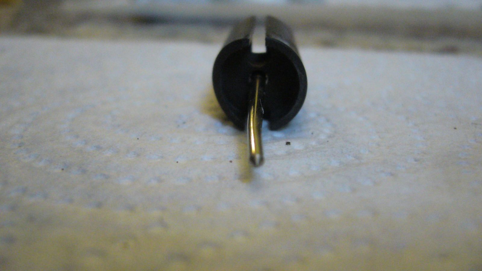

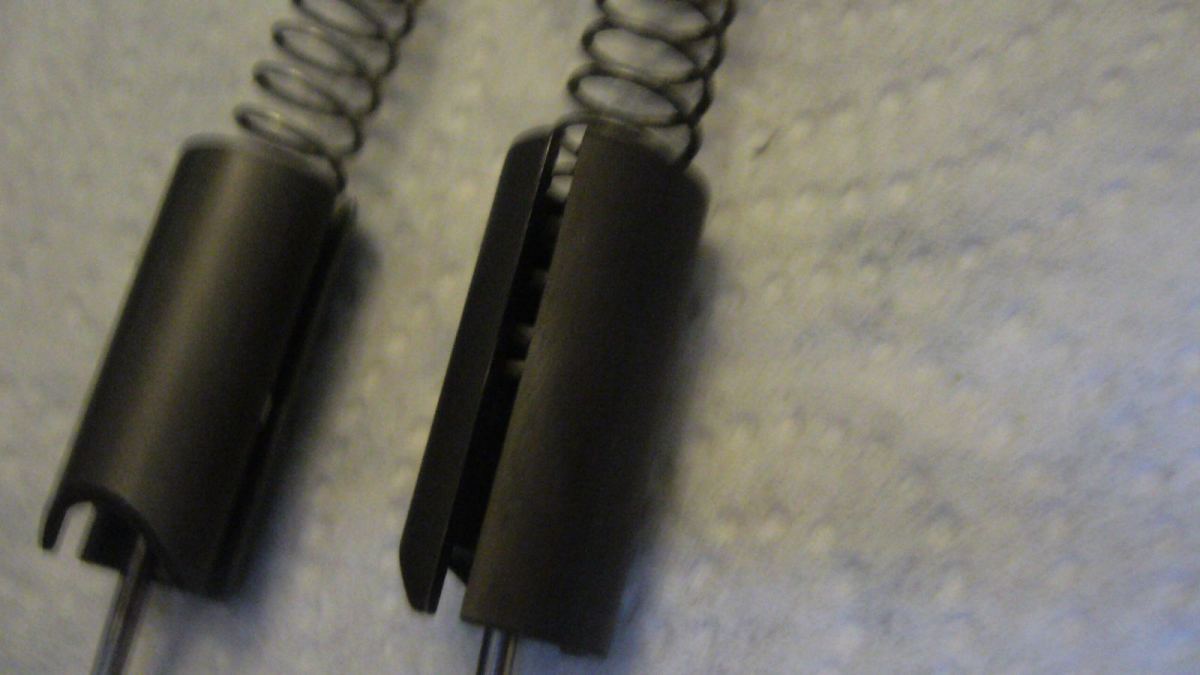

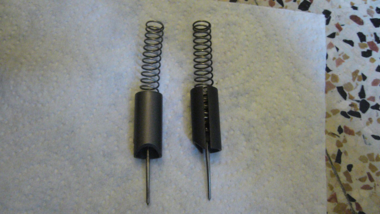

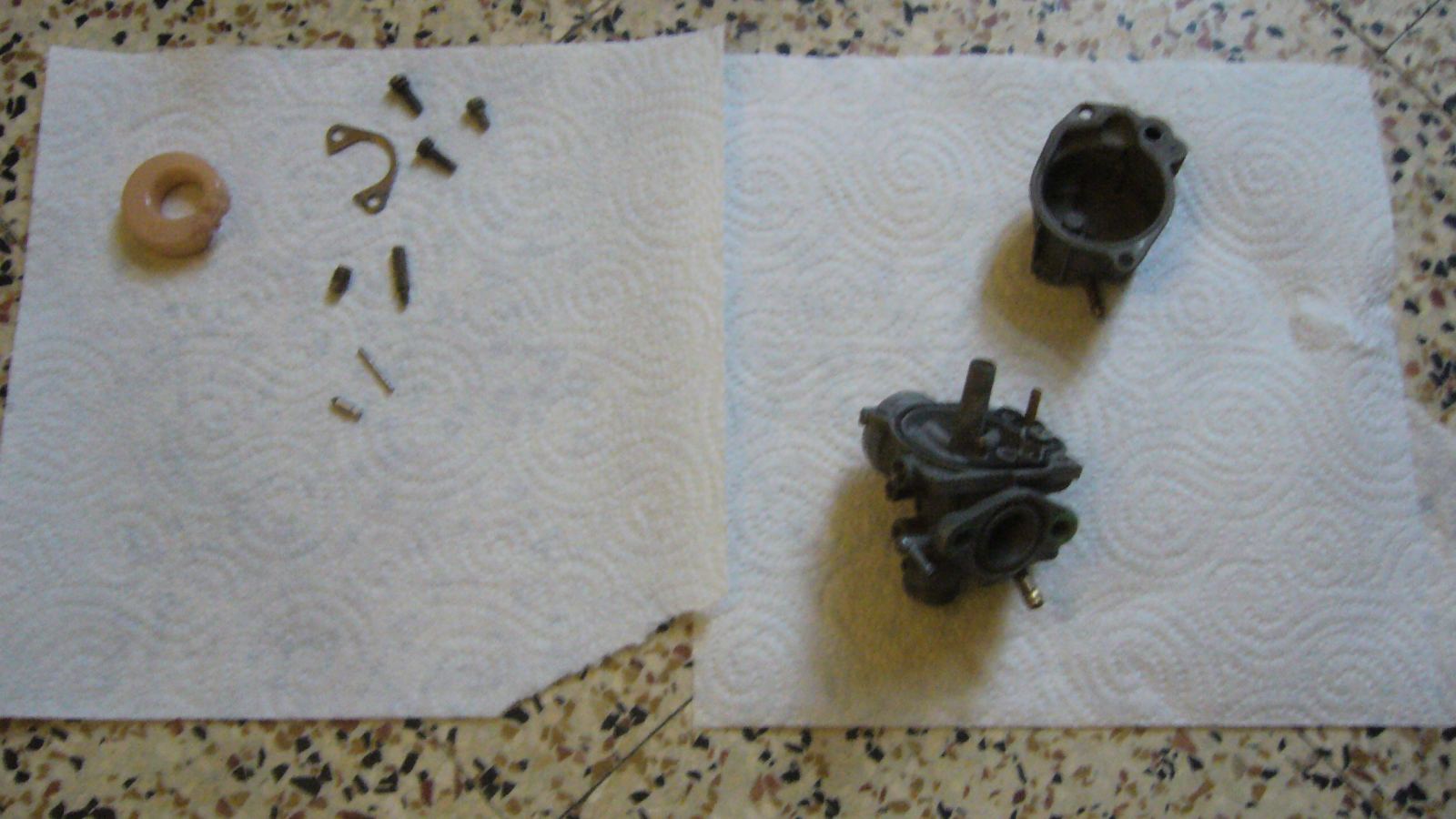

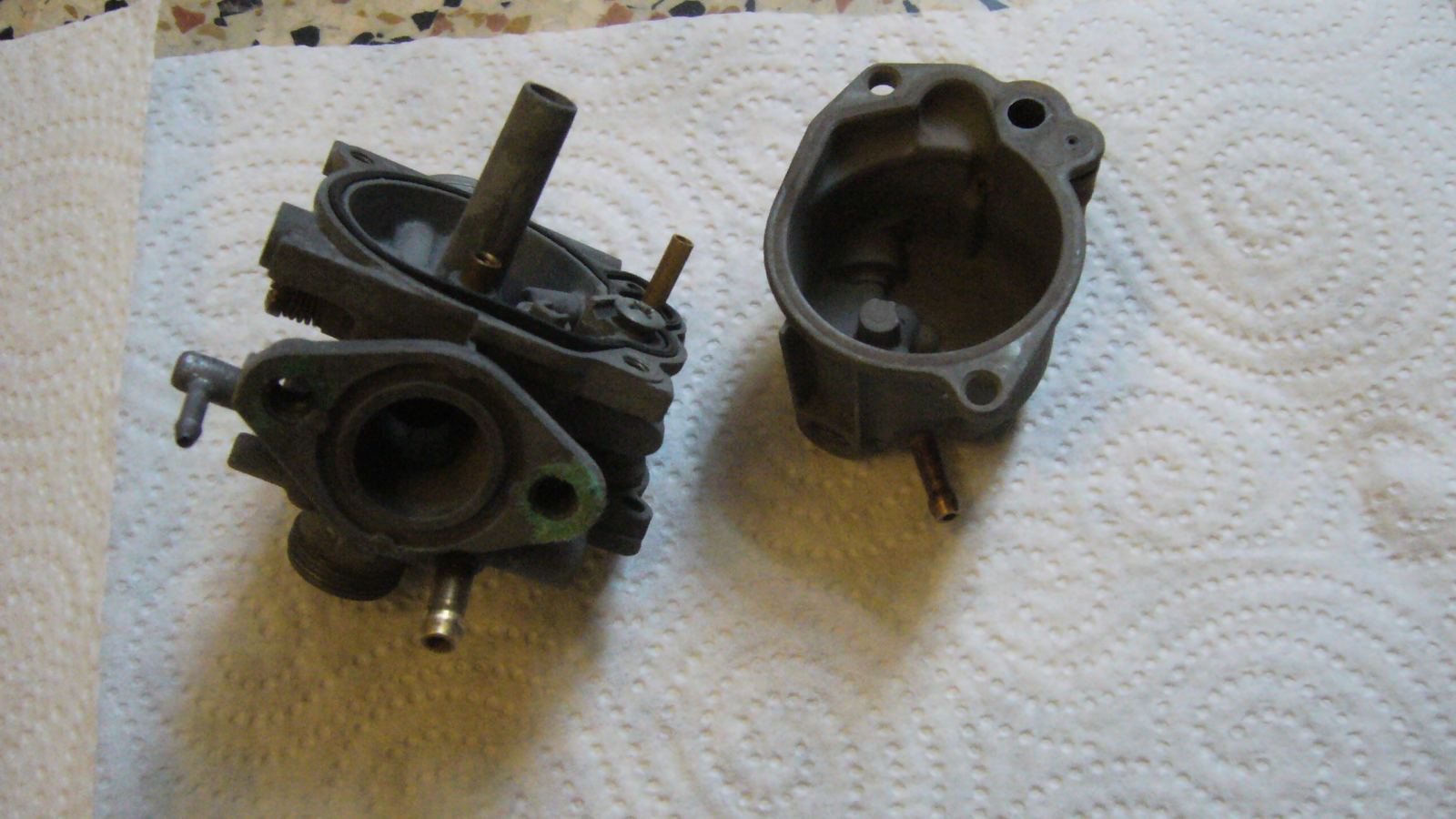

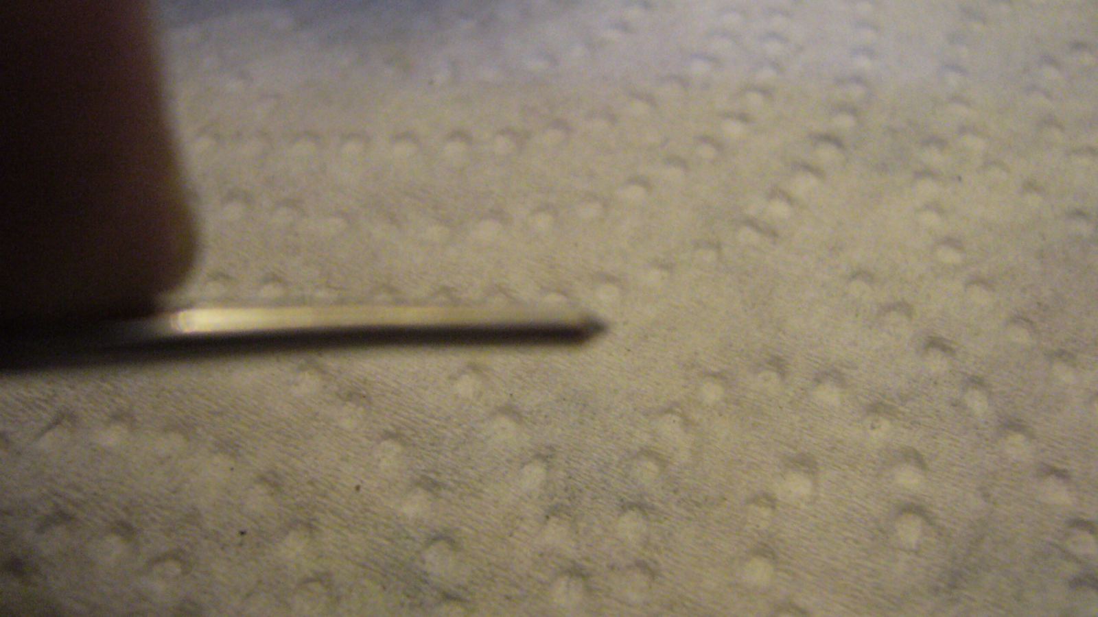

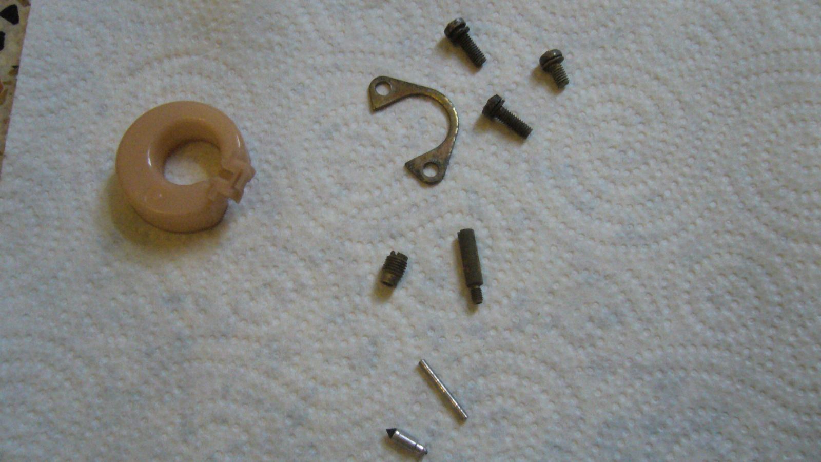

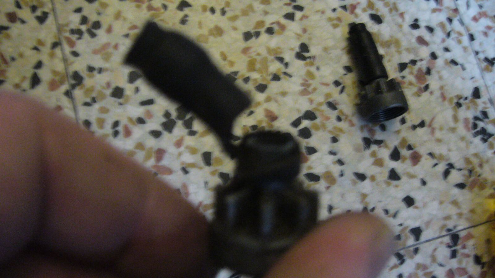

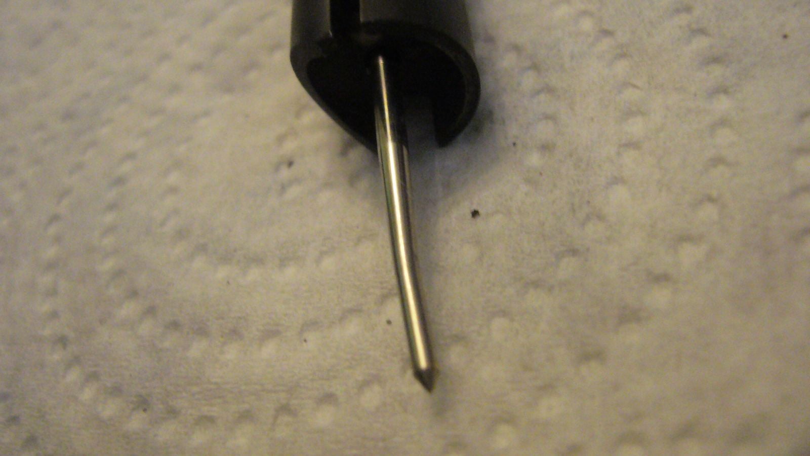

kyo2000 Posté(e) le 24 décembre 2016 Auteur Signaler Posté(e) le 24 décembre 2016 il y a 7 heures, Morimi a dit : J'ai ris en regardant la première vidéo par contre c'était moins drôle de voire le coup dans la peinture J'espère aussi que le coup du scoot qui n'avance pas ne sera pas aussi problématique que sur le speed Lol , j'imagine j'espère aussi il y a 4 heures, Gueko a dit : Mon pauvre Kyo, t'as vraiment pas de chance mais tu vas nous rattrapé sa Allé passe un bon réveillon et un joyeux Noël Oui oui merci a toi aussi profite bien J'ai fais mon carburateur , refection , et j'ai trouver l'aiguille de pointeau plié ... Je met les photos plus tard
Gueko Posté(e) le 24 décembre 2016 Signaler Posté(e) le 24 décembre 2016 Ah dur Au moins tu sais pq mtn même si ça fait chier
Morimi Posté(e) le 24 décembre 2016 Signaler Posté(e) le 24 décembre 2016 Mais comment peut on plier un aiguille? :o
kyo2000 Posté(e) le 24 décembre 2016 Auteur Signaler Posté(e) le 24 décembre 2016 il y a 2 heures, Gueko a dit : Ah dur Au moins tu sais pq mtn même si ça fait chier Et oui , mais le souci est électrique j'en suis kazi sûr . Il monte arrive vers 25km/h et ratatouille driiit driiiiit driiiiiiit et se bloque ah 30 max , je me demande si ce n'est pas l'allumage ... ça reste aléatoire mais , plus je roule pire c 'est et j'ai un bruit dans la boîte à kick je soupçonne l'embrayage que je dois changer. Je devrai ,ah mon avis , vérifier la tresse et ses composants pfff c 'est lourd il y a 2 heures, Morimi a dit : Mais comment peut on plier un aiguille? :o c 'est la question ça !! La j'ai récupéré de l'ancien carburateur du speedfight la cuve , le boiseau avec l'aiguille , des vis qu'il manquais comme la vis qui tient le starter 1 sur 2 etc... Et la vis de richesse était fermer quazi ouverte de 1/2 tour ... je l'ai mise à 2tours et 1/4 a peu près ça tourne déjà vachement mieux . Mais, il fume pas mal voilà les photos : Sur ce JOYEUX NOËL A TOUS Profitez bien , la une bonne bûche m'attend 1

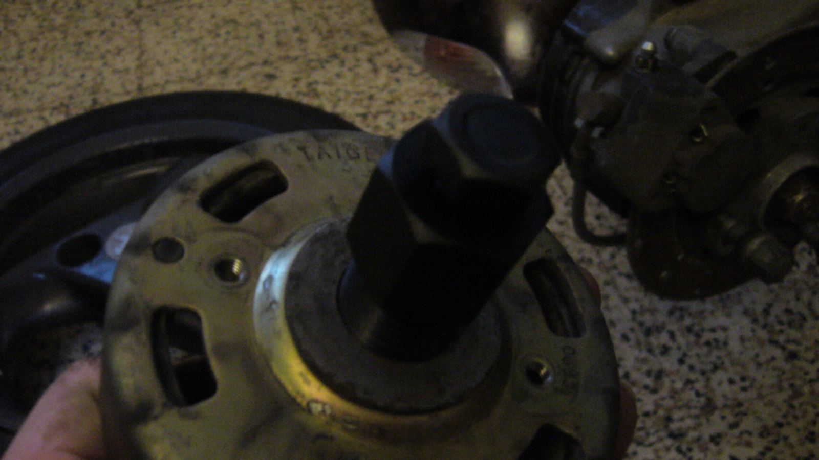

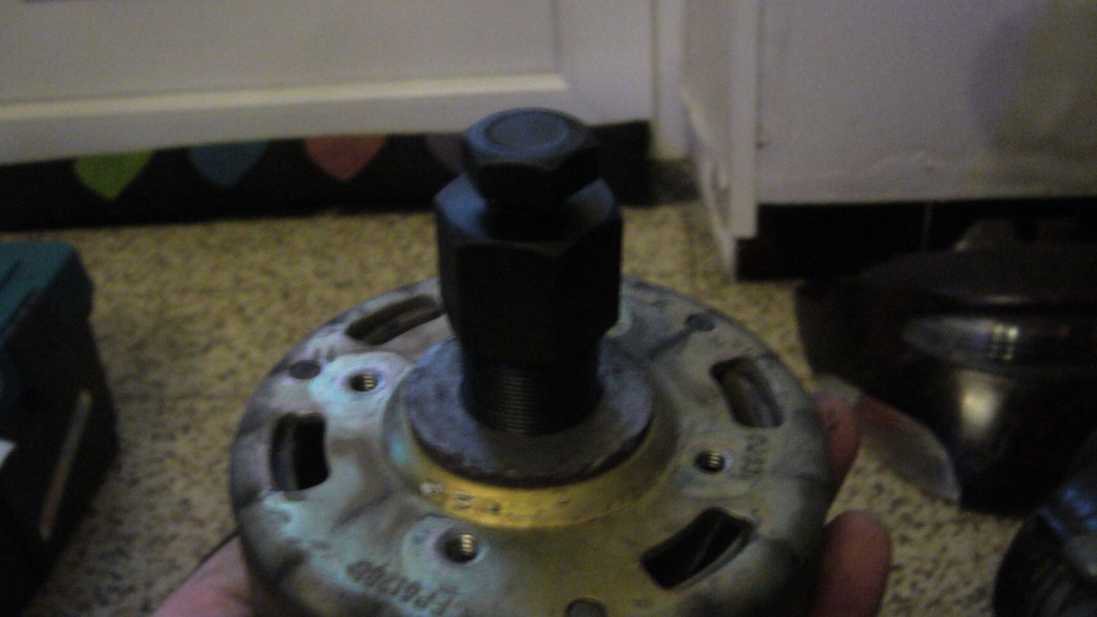

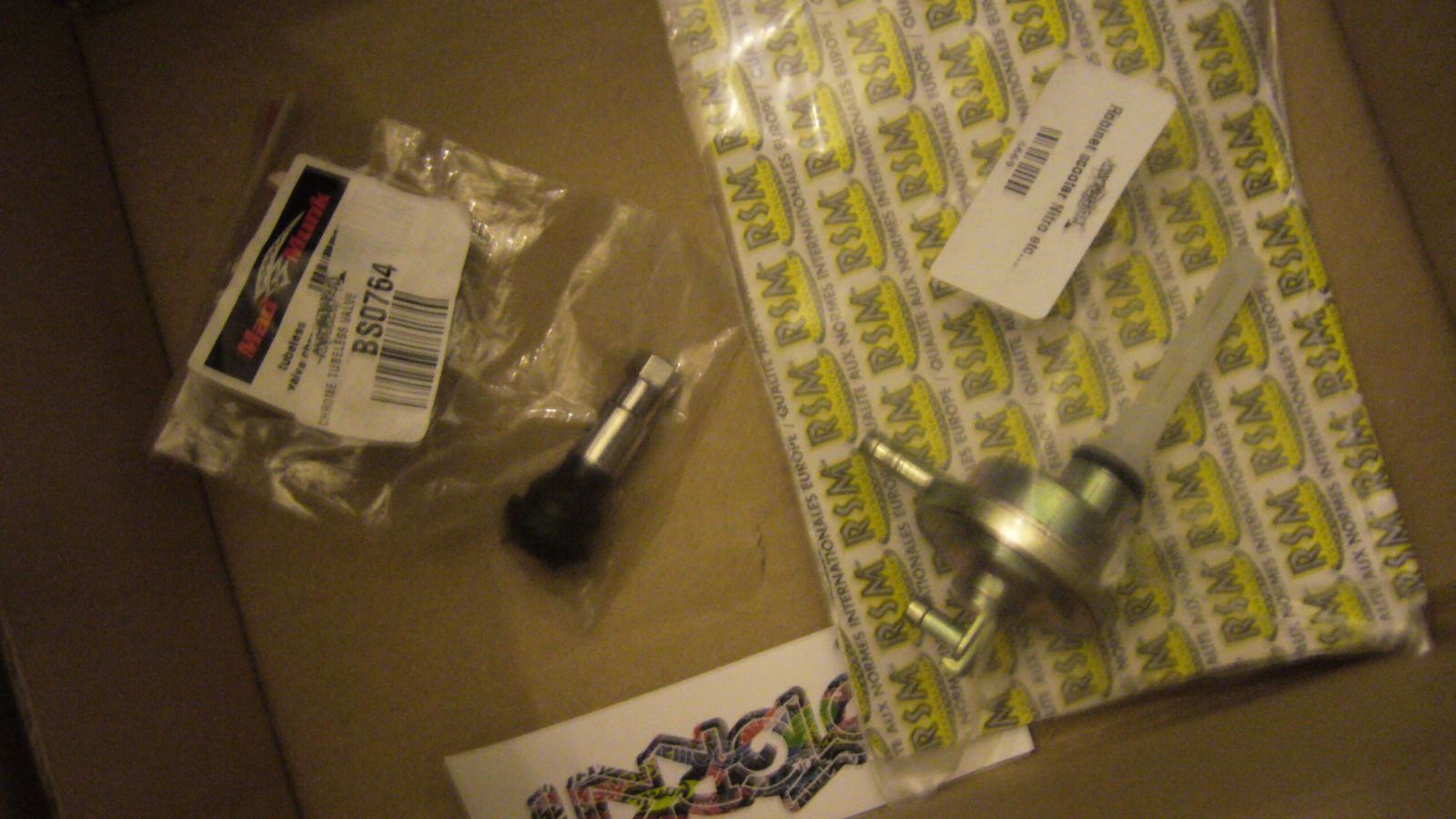

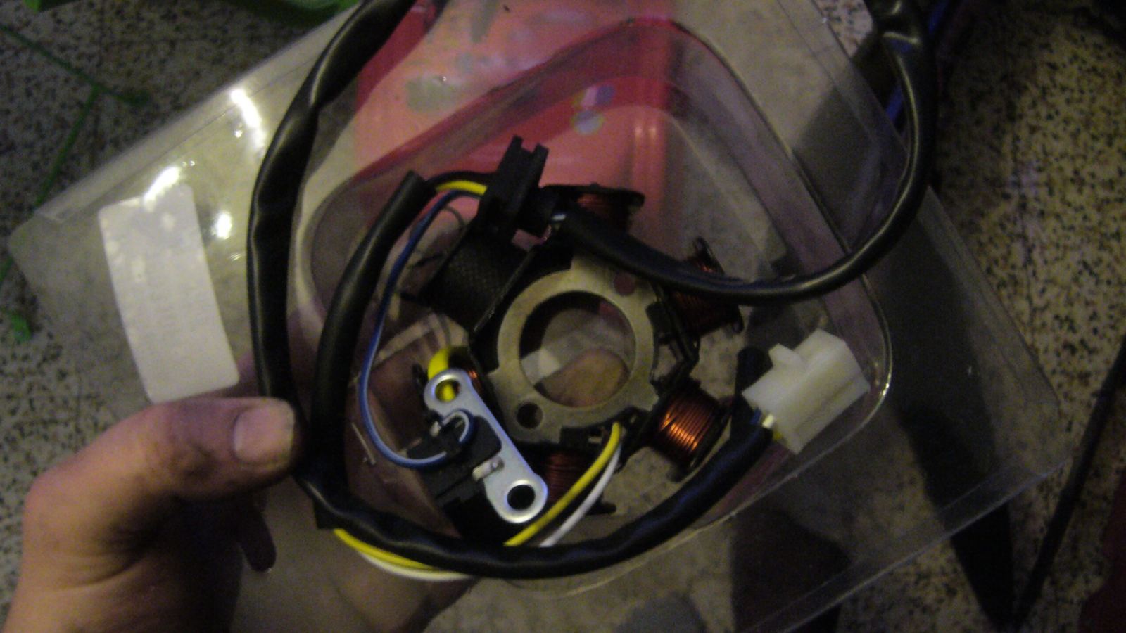

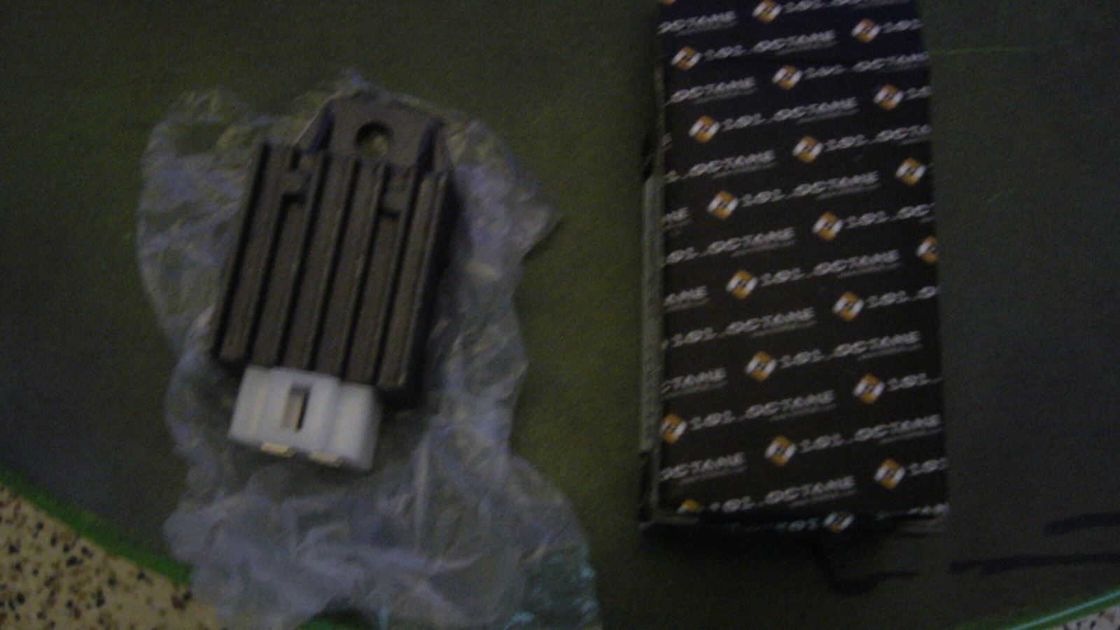

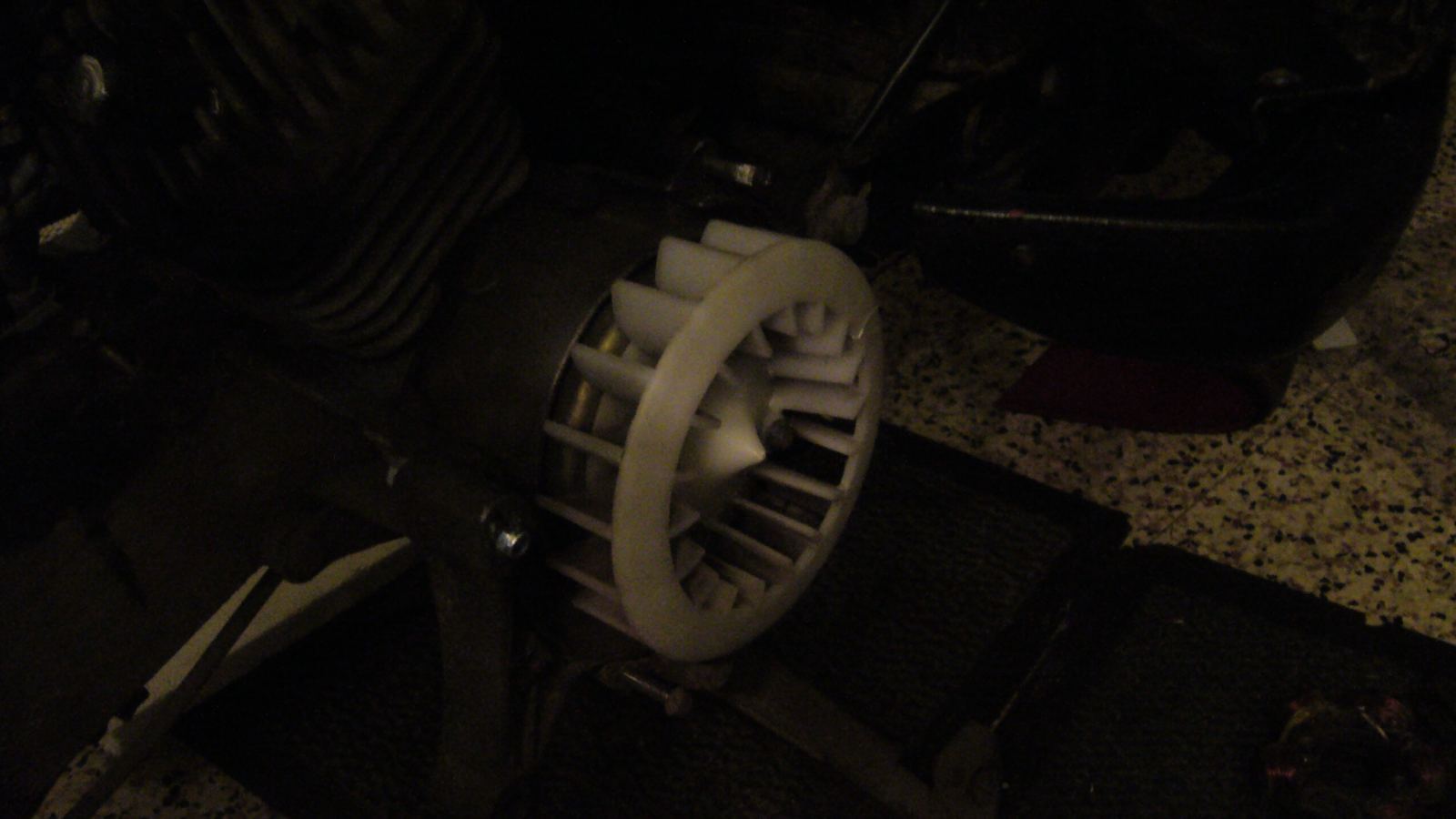

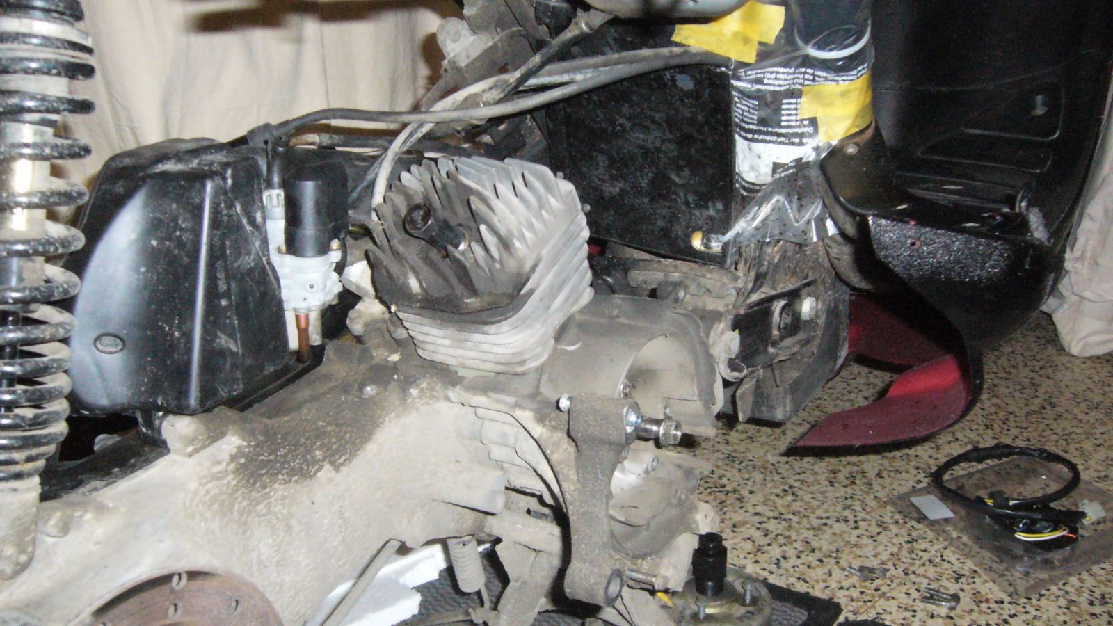

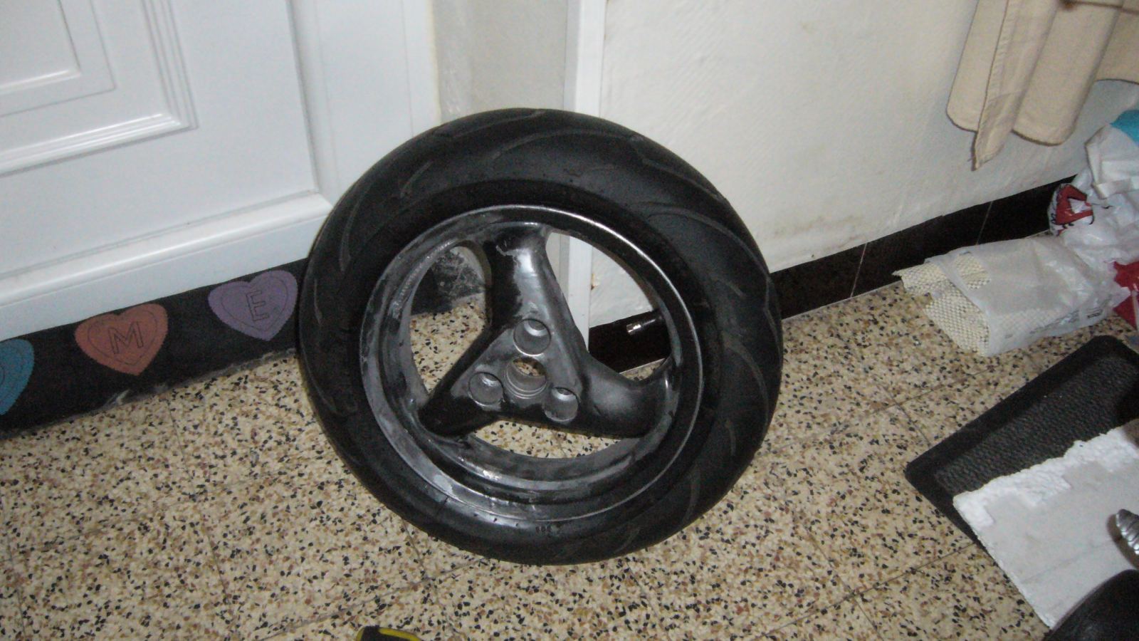

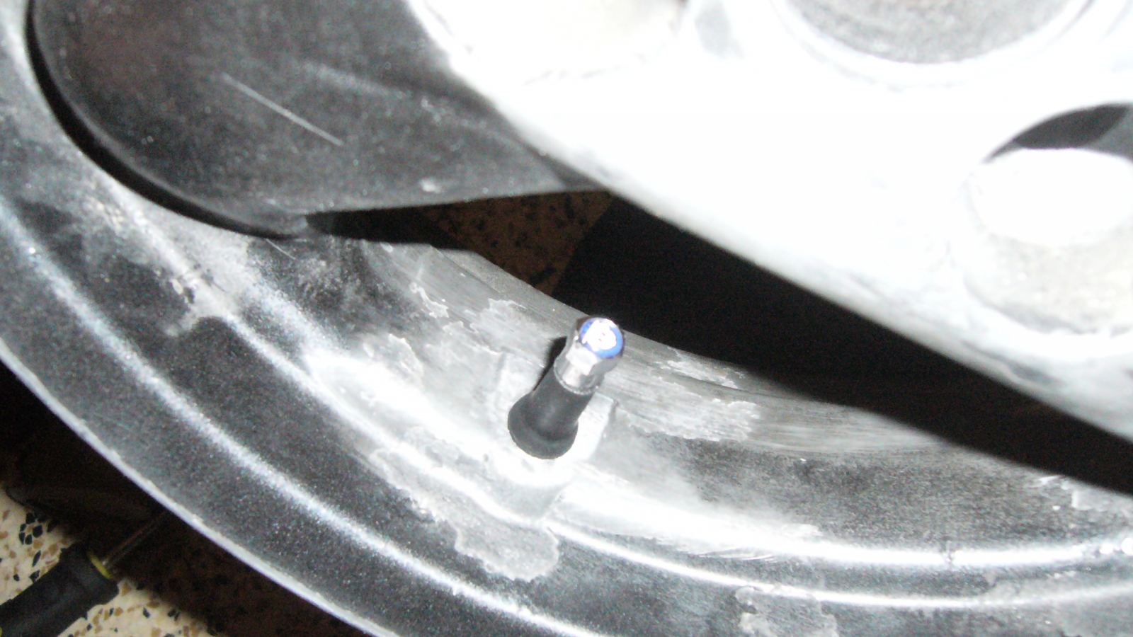

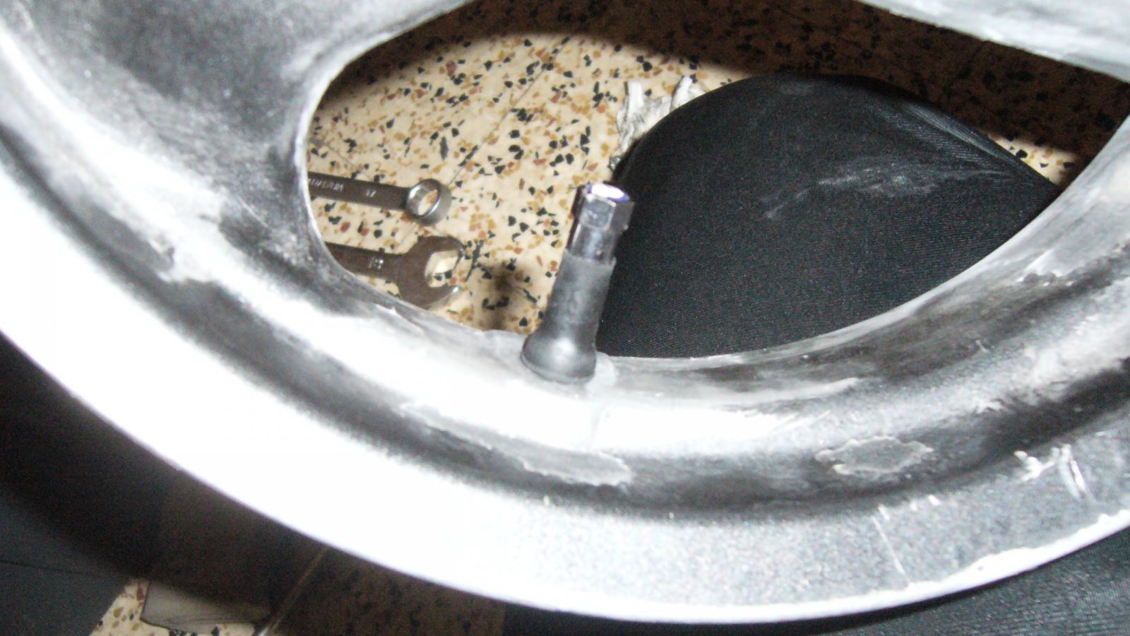

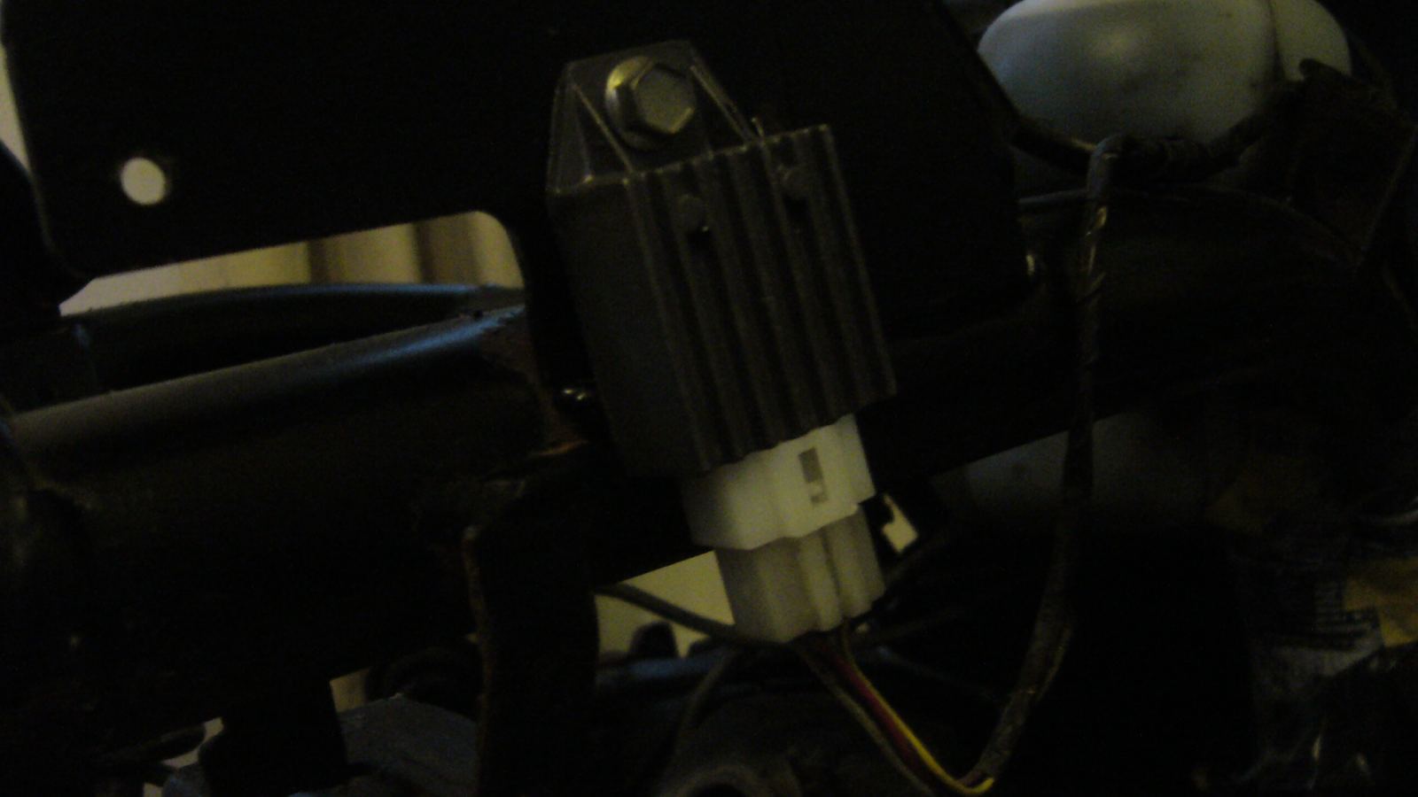

kyo2000 Posté(e) le 3 janvier 2017 Auteur Signaler Posté(e) le 3 janvier 2017 voilà la suite les Z"amis et bonne année j'ai reçu ma commande : régulateur de tension, allumage stator , robinet de dépression , valve arrache volant .
