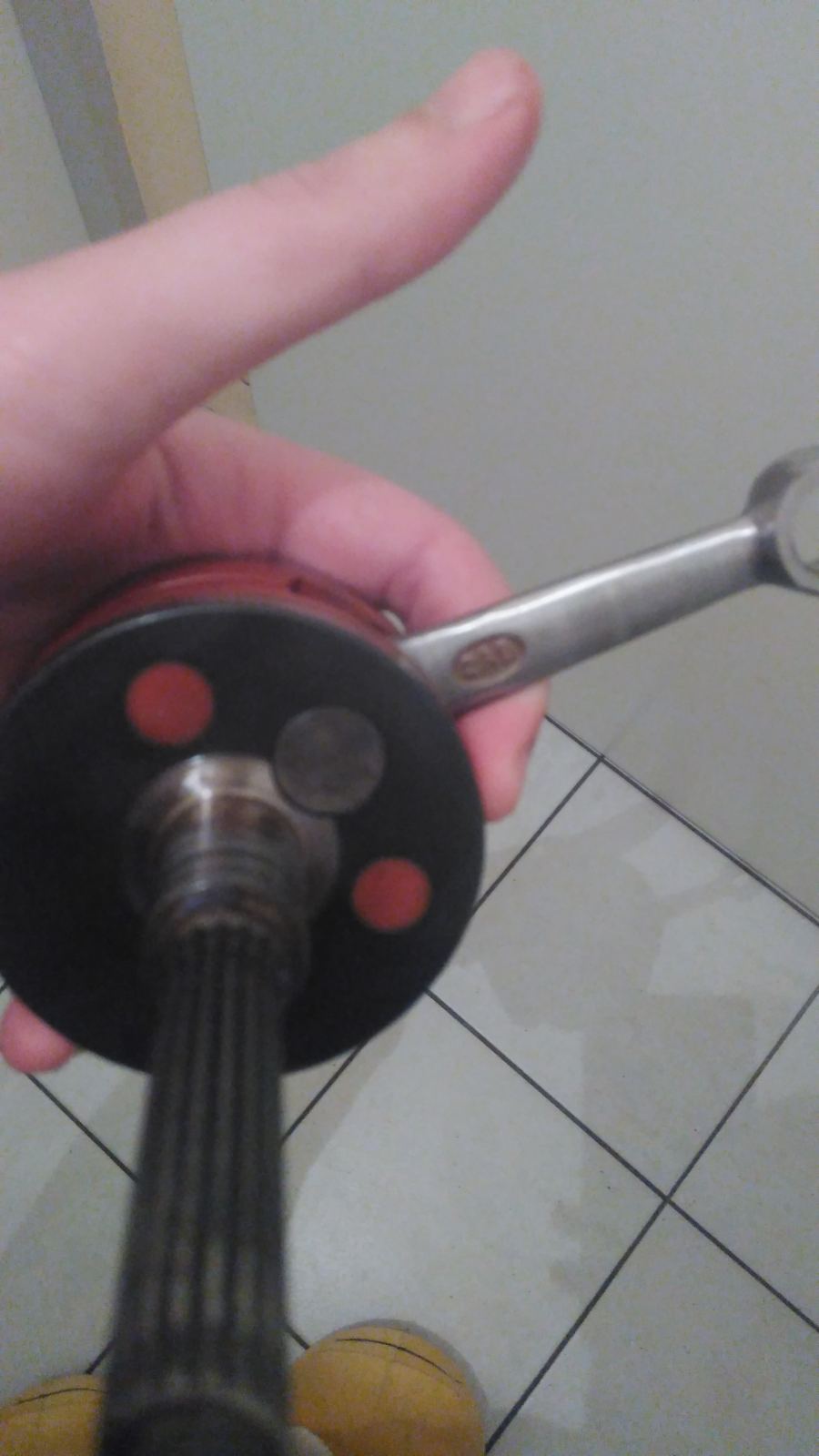

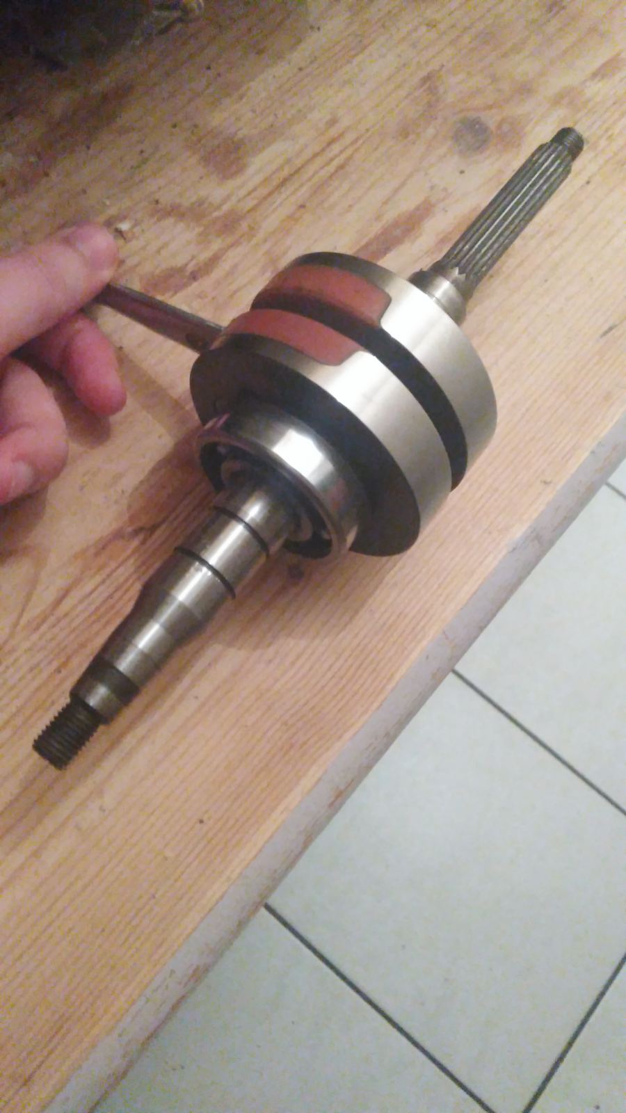

BENJI-3888 Posté(e) le 7 janvier 2017 Signaler Posté(e) le 7 janvier 2017 bonjour voilas je voudrais savoir si ce vilebrequin furytech axe 10mm nitro tiendra sur un 70cc sport racing ? avec carburateur 24/26 allumage rotor ....
0 lapin Posté(e) le 8 janvier 2017 Signaler Posté(e) le 8 janvier 2017 Moii j en ai eu un sur un booster j'ai pas eu a me plaindre sur un Spirit C était monter avec du 70 fonte
0 noux Posté(e) le 8 janvier 2017 Signaler Posté(e) le 8 janvier 2017 wai lequel jve bien s'avoir aussi
0 fred82000 Posté(e) le 8 janvier 2017 Signaler Posté(e) le 8 janvier 2017 sans savoir lequel on ne pourra pas rop dire si oui ou non il tiendra sur du kit 70cc
0 BENJI-3888 Posté(e) le 8 janvier 2017 Auteur Signaler Posté(e) le 8 janvier 2017 il y a 2 heures, lapin a dit : Moii j en ai eu un sur un booster j'ai pas eu a me plaindre sur un Spirit C était monter avec du 70 fonte oui un kit 70cc fonte comme le top perf tien mais un kit 70 sport alu racing comme le : http://www.maxiscoot.com/motoforce-cylinder-kit-racing-70cc-aluminium-yamaha-neo-s-ovetto-mf27-16643-3.html http://www.maxiscoot.com/athena-cylinder-kit-sport-70cc-mbk-ovetto-mach-g-at-070200-3.html ou le si besoin http://www.diabolo.lu/racingline/cylindres/minarelli-horizontal-h2o/barikitpacksport70ccmbknitrocylindrealu.php
0 tomMpower Posté(e) le 8 janvier 2017 Signaler Posté(e) le 8 janvier 2017 Quel vilebrequin furitech exactement ?
0 BENJI-3888 Posté(e) le 9 janvier 2017 Auteur Signaler Posté(e) le 9 janvier 2017 il y a 23 heures, tomMpower a dit : Quel vilebrequin furitech exactement ? le high end il me semble ? 1
0 tomMpower Posté(e) le 11 janvier 2017 Signaler Posté(e) le 11 janvier 2017 Le Monday, January 09, 2017 at 21:33, BENJI-3888 a dit : le high end il me semble ? Très bon vilebrequin tu peux y aller.... 1
0 BENJI-3888 Posté(e) le 11 janvier 2017 Auteur Signaler Posté(e) le 11 janvier 2017 il y a 5 heures, tomMpower a dit : Très bon vilebrequin tu peux y aller.... cool une bonne chose et pour le tour minute car 16000 ça fait beaucoup non
0 tomMpower Posté(e) le 11 janvier 2017 Signaler Posté(e) le 11 janvier 2017 il y a 6 heures, BENJI-3888 a dit : cool une bonne chose et pour le tour minute car 16000 ça fait beaucoup non Un moteur bien taper de la malossi cup en 86 bigbore prend 15500tr ..... Donc se n'est pas avec les kit tu as citer que tu ira 16000 . 1
